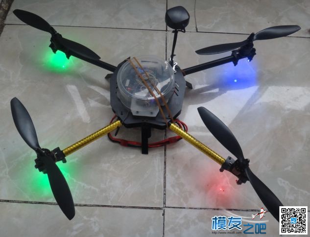

配置:
机架:FZY-QU4D异性机架(轴距:前轴500,后轴410)
飞控:APM2.52
电机:朗宇 V2216-12 kv800
桨:1147乾丰尼龙浆
电调:好盈天行者20A
电池:花牌3S2200mah 25C
重量:1240g
飞行时间:8分钟。
