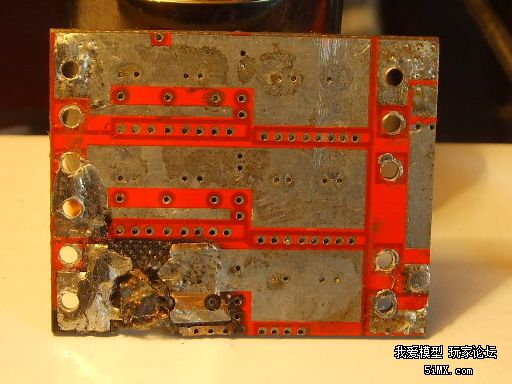

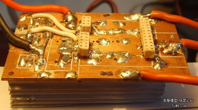

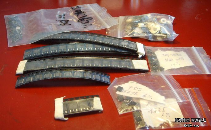

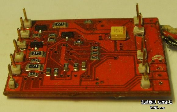

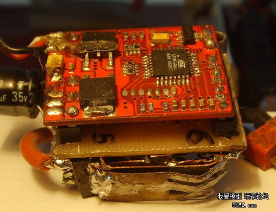

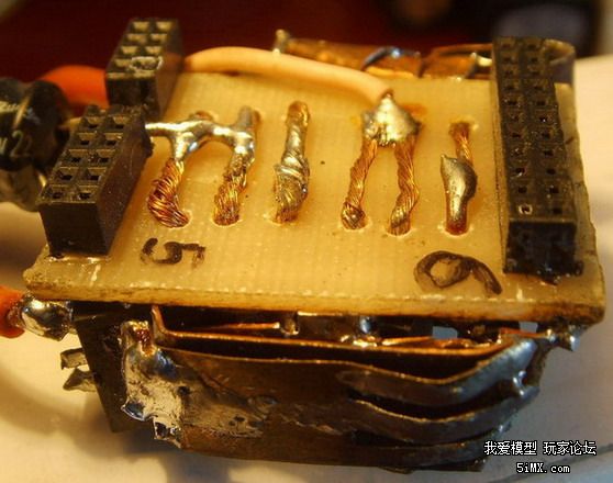

      经常是MOS管冒烟,但下面的控制板是好的。可自制MOS板,配上插座,插上后即可修复和扩流。
用的都是废铜烂铁,焊功又极差,让大家见笑。

这样重量会增加不少吧——焊锡很重 好赢电调修复和扩流 电调,好赢120a电调,好盈60a电调,好盈电调保护 作者:lone_wolf 7825

这家伙 要是焊锡化了直接短路起火了
