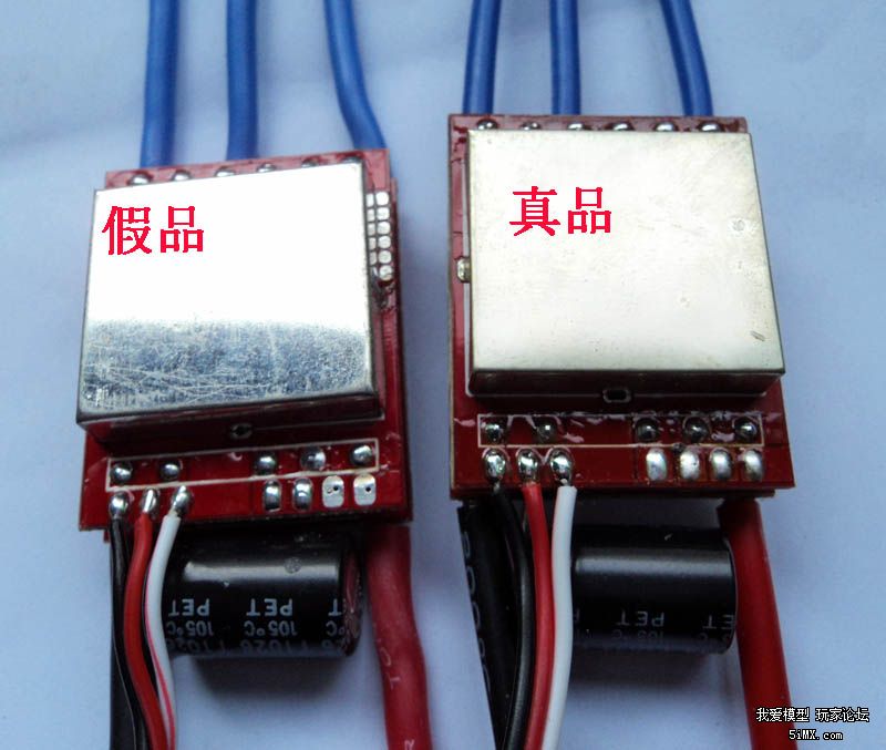

Pentium-40A假品仿真程度比30A更高,即便非常熟悉好盈产品的模友也难以辨别。现做说明如下:
1)外观
整体外观(热缩管,标签,包装)和好盈真品极为相似,但线材上的文字不同。这是确认假品的充分条件,目前凭此即可认定为假品。但我们相信后续假品一定会做更改。
好盈Pentium(飞腾)40A电调假品辨识 电调,好赢120a电调,好盈60a电调,好盈电调保护 作者:小爵 2757
2)拆开包装,电路板是抄袭好盈今年7月之前的版本,7月之后好盈公司更改了电路板设计,但假品的电路板外观是7月份之前的好盈真品极为相似。假品电路板偏薄,可以断定电路板铜箔厚度是缩水的。
假品的电路板上元器件及MOSFET(功率管)型号和好盈7月份之前的真品一致,但假品MOSFET上的产品型号和厂家logo等字迹模糊不清,和我公司长期采购的原装正品MOSFET上的文字效果不同,这些MOSFET的品质完全得不到保障。

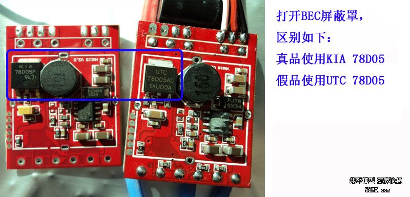

3)拆开内置BEC的屏蔽罩,可以看到为CPU独立供电的一颗稳压芯片型号是不一样的。
