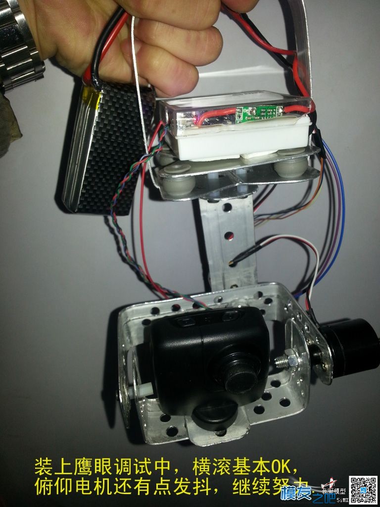

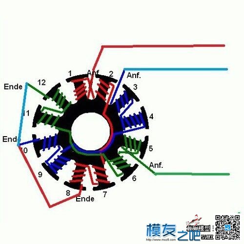

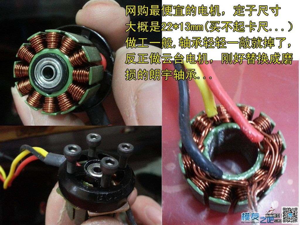

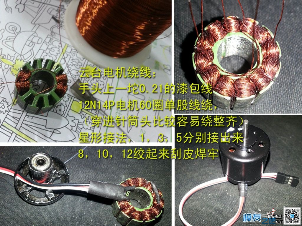

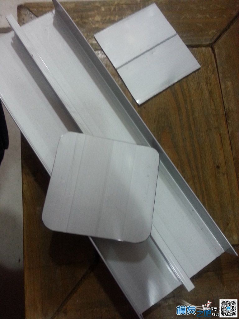

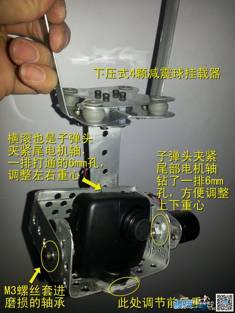

成品无刷云台价格太高,入魔花了不少钱了,木有雕刻机,那就手工山寨个云台吧!选的材料是最普通的铝合金门窗型材,材料店废料堆里捡了2块。 (转帖)铝合金型材手工自制鹰眼无刷云台附云台电机绕线 云台,电机,固件 作者:炸香机 9369 没有角磨机,切割机。就手工锯吧,累并快乐! (转帖)铝合金型材手工自制鹰眼无刷云台附云台电机绕线 云台,电机,固件 作者:炸香机 3065 (转帖)铝合金型材手工自制鹰眼无刷云台附云台电机绕线 云台,电机,固件 作者:炸香机 5600 (转帖)铝合金型材手工自制鹰眼无刷云台附云台电机绕线 云台,电机,固件 作者:炸香机 6286 附上云台电机绕线图,1,3,5分别是3个绕组的头端,分别引线接出来;8,10,12分别是它们的尾端,焊接在一起。就是星形接法。
此处还有2212,2216无刷电机的绕线步骤,若想参考,请猛戳http://bbs.5imx.com/bbs/forum.php?mod=viewthread&tid=855675

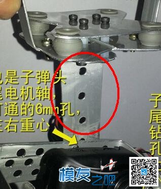

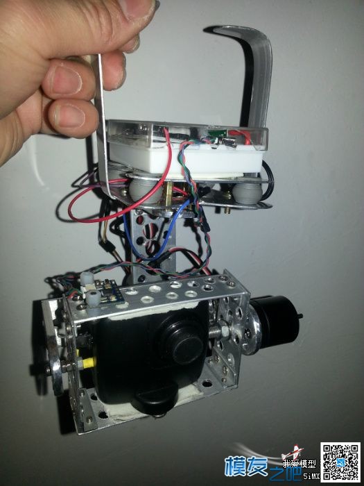

全部组装好以后就这样了。为减重,打了很多孔。
鹰眼,云台控制板,架子,电机全部重量在330克左右,电机65克(貌似重了点)。 (转帖)铝合金型材手工自制鹰眼无刷云台附云台电机绕线 云台,电机,固件 作者:炸香机 4427 (转帖)铝合金型材手工自制鹰眼无刷云台附云台电机绕线 云台,电机,固件 作者:炸香机 9589 调试的视频就不上了,看了头晕,调好了再上视频。

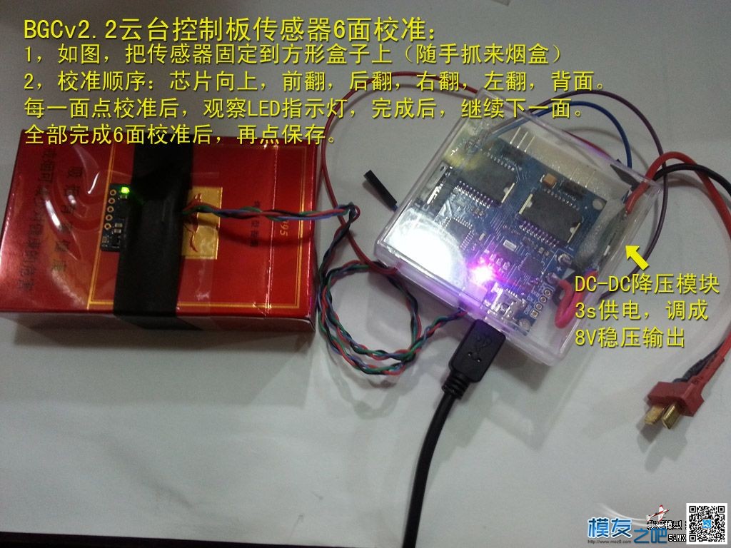

附上云台传感器6面校准图片 (转帖)铝合金型材手工自制鹰眼无刷云台附云台电机绕线 云台,电机,固件 作者:炸香机 9403 猛戳这里----下载 BGCv2.2俄固件及调参软件
BGCv2.2云台控制板调试步骤:
1,装好USB驱动,接入电脑。打开调参软件,点击恢复默认参数后,点ACC(加速度计校准),保存(写入控制板)。
2,校准陀螺仪(CALIB.GYRO),保存。
3,做6面校准,将传感器固定在四方体的盒子上比较准确,顺序:向上,前翻,后翻,右翻,左翻,背面。每一面点校准后,观察LED指示灯,完成后,继续下一面。全部完成6面校准后,再点保存。
4,翻到正面,再做一次校准后保存。
5,装上云台后,连接电脑前先断开电机接线。设置电机功率为0,点保存。云台架子不能移动。
6,消除高频声:点击‘高级’选项卡,修改PWM频率为"high(silent)",保存后,即可消声。
7,云台架子调整好重心(相机不管转到哪个位置都可以静止),保存。
8,保持云台水平状态,点击校准传感器后,保存。(最后的设置了)

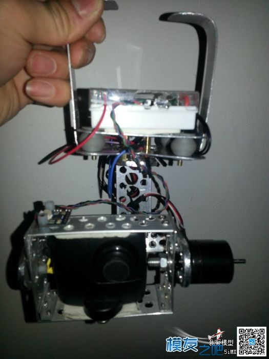

此云台因材料单薄,容易扭曲形变,摄像设备固定不牢,导致电机很容易自激高频振荡。现重新制作,采用3mm和4mm的铝条制作,框架固定摄像机,高频振动问题解决了。上个图: (转帖)铝合金型材手工自制鹰眼无刷云台附云台电机绕线 云台,电机,固件 作者:炸香机 2613 (转帖)铝合金型材手工自制鹰眼无刷云台附云台电机绕线 云台,电机,固件 作者:炸香机 3134
