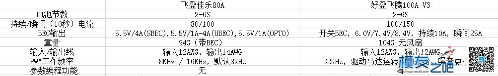

电调拿到手到现在又一个多月了,开学一直没时间,这几天飞盈佳乐的厂家催促了才只能先简单的做下测试,手头设备有限,只能做个油门线性对比了。
飞盈佳乐的电调对电机启动时的转速处理的不是特别好,电调没有进一步设置可能也是一个原因,目前都是使用的默认参数。电机启动的时候能感觉到很大的震动,从视频中可以看出。铂金启动时则震动很小,很顺滑,启动时的转速也比飞盈佳乐的低很多。比较后发现飞盈佳乐电调的油门线性还是有些不及铂金电调的。不过我上的这个装机图是不是有点太忽悠人了,哈哈。新机还放在工作室,暂时不会去拆包-装机。
对于该电调的设置,我楞是看了说明书也是没看明白,总共有22个提示音,待我等了好久等到我想要的提示音后,放杆,就滴滴两声没了。独留我一人在那边迷茫,不知道是我理解错了还是什么。。。麻烦使用过该电调的朋友交流下,该电调应该如何设置?

飞盈佳乐电调 启动的时候估计是转速太快了所以感觉有很大的震动  估计这方面要加强优化

是的。不知道调整下电调的频率不知道会不会有所改善,默认的8KHZ 铂金的是32KHZ
