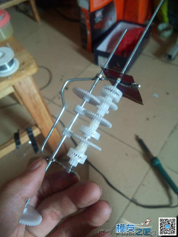

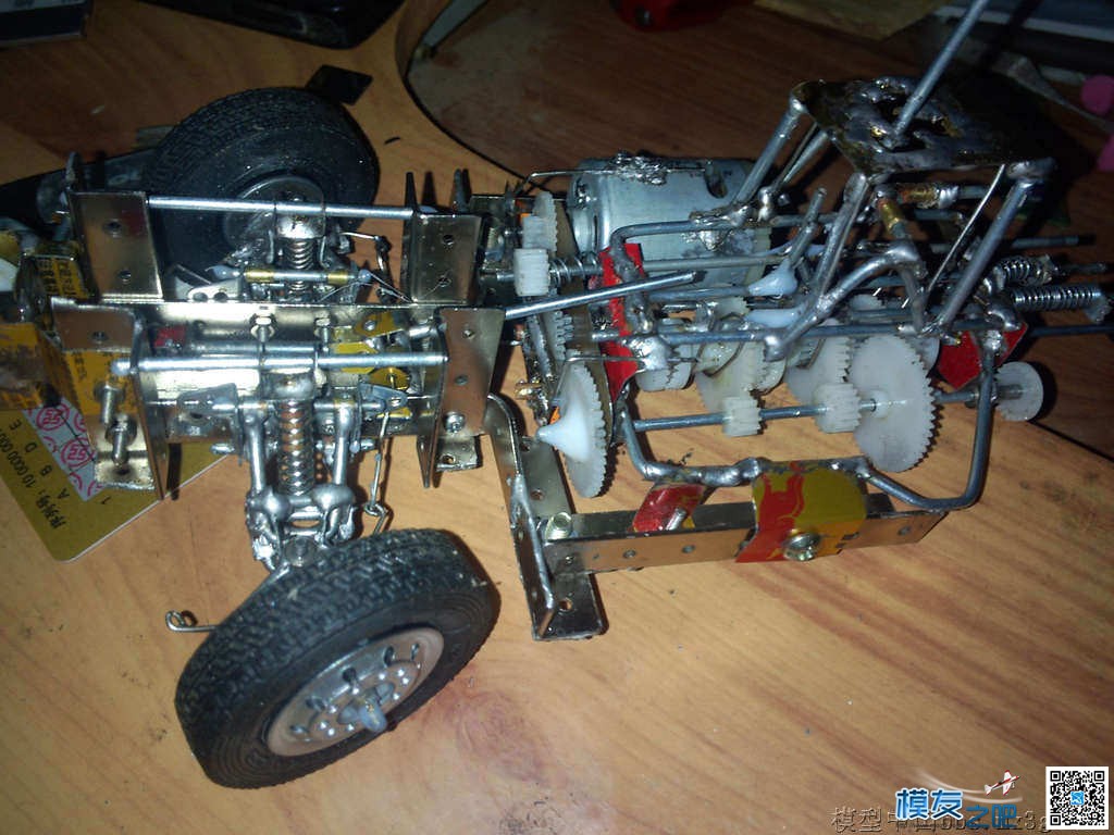

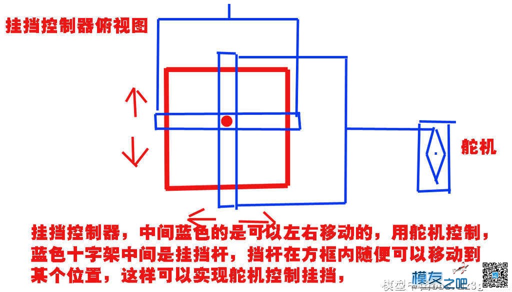

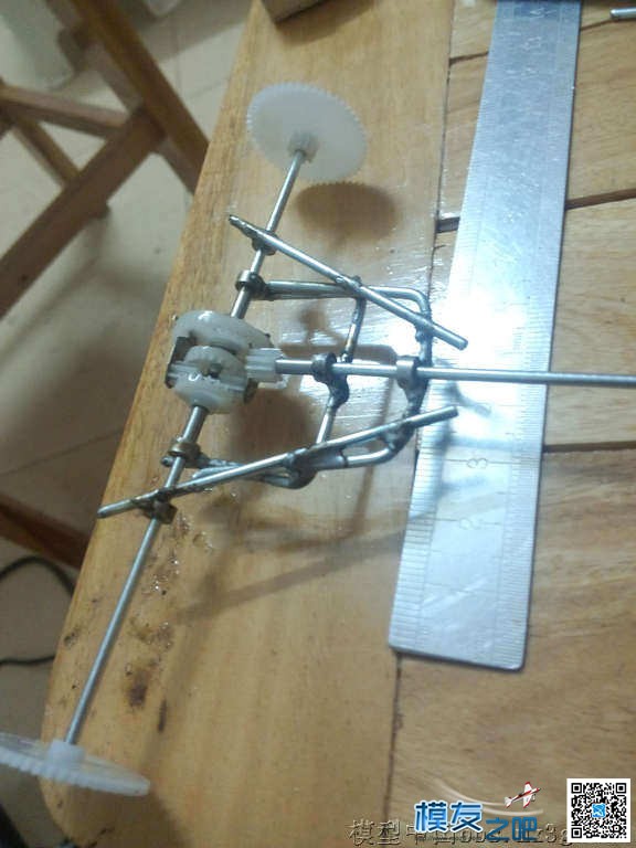

制作小车 可挂档 带差速器 制作小车的朋友可以研究一下

这工时不少,楼主厉害

可以可以,相当于狗牙同步器,想法相当不错哈

    电烙铁焊接的? 不错哈

负载能力不高吧
发表于 2019-5-22 15:36:34 | 显示全部楼层
塑料齿轮轮感觉强度不够
