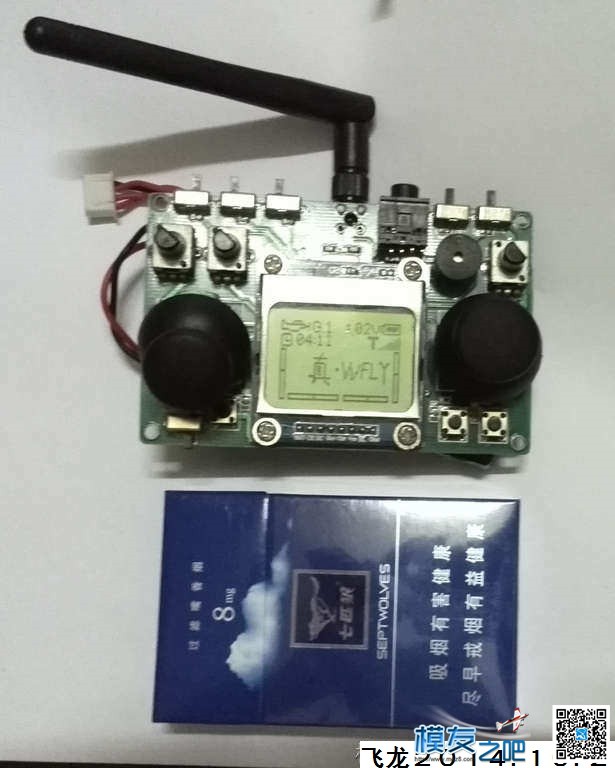

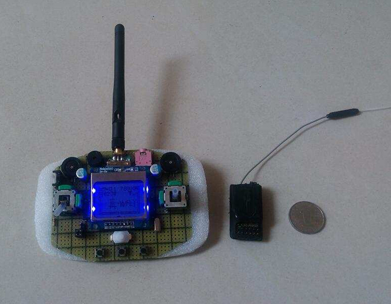

我也来做萝莉的12通控
原发布者:wannbaw2009
某论坛萝莉老师开源了一个遥控,从最初的6通道最后的12通,本人一直关注,在楼主发布12通的时候就开始做准备,到现在算是完整的做了出来,刚开始准备用商品的玩具控改装,但是想想玩具控的摇杆~~~~~~  还是算了,最后定版用蘑菇头摇杆。
先看看本人做的成品:迷你集成12通口袋控
我也来做萝莉的12通控(转) 开源,接收机,DIY 作者:飞龙 7269
和一盒香烟的大小相近

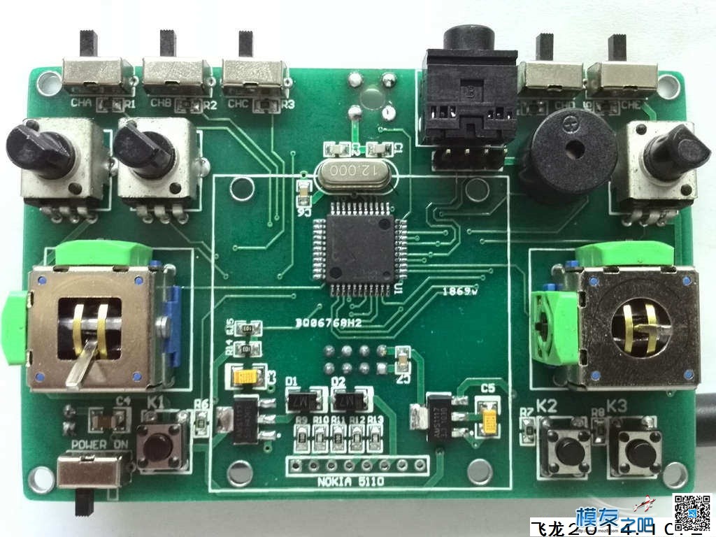

所有器件全集成在一张PCB上
我也来做萝莉的12通控(转) 开源,接收机,DIY 作者:飞龙 3947
简单的做一个亚克力面板
我也来做萝莉的12通控(转) 开源,接收机,DIY 作者:飞龙 5250
我也来做萝莉的12通控(转) 开源,接收机,DIY 作者:飞龙 6414

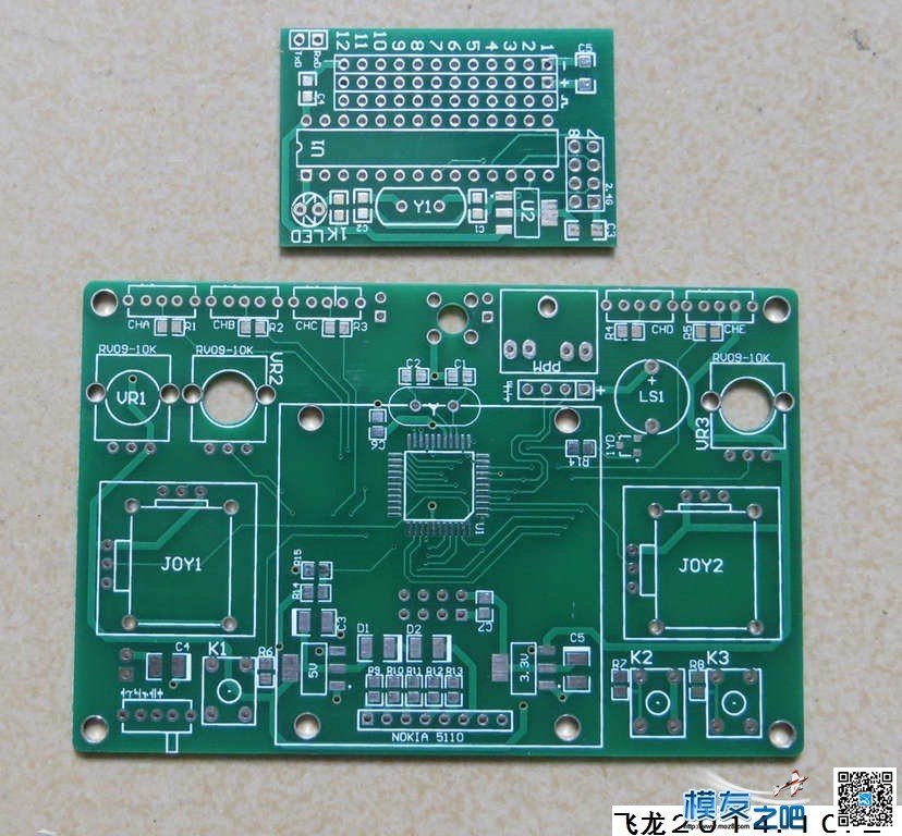

PCB
我也来做萝莉的12通控(转) 开源,接收机,DIY 作者:飞龙 782

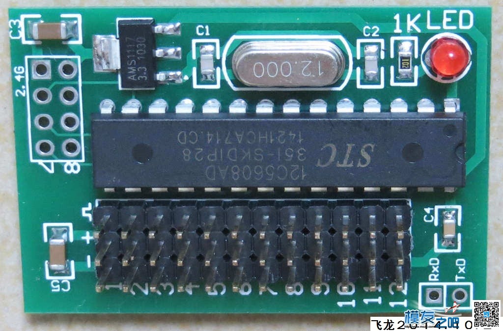

接收机
我也来做萝莉的12通控(转) 开源,接收机,DIY 作者:飞龙 2168
在DIY过程中发现做这个其实没什么难度,但是有很多模友却遇到各种问题,现就个人观点总结几点:
1:没有电子基础;在DIY过程中需要看懂原理图,没有电子基础的是一头雾水,只有依葫芦画瓢,这样一来,出现问题不懂从哪里找
2:不懂数字电路;数字电路和模拟电路最大的区别就是不需要精准的电压,有很多朋友容易混淆,那些地方用什么器件。
3:不懂单片机;这个就容易导致做出来的东西不能写程序,不能很快的找出原因,多次失败后容易放弃。
4:设备不够好:这个还比较关键,设备不够好将导致做的过程中困难重重,最基本的就是需要一个性能好的烙铁,没有一个性能好的烙铁,在焊接的时候将是一个痛苦的过程,轻则虚焊连焊,重则损坏IC;没有一个基本的检测工具,在数字电路上需要有一个能检测脉冲的工具,例如逻辑笔,示波器等。没有这个设备的话,出来问题光用一个万能表真的很难找问题。
以上几点是个人总结,有不足的地方请原谅指出。

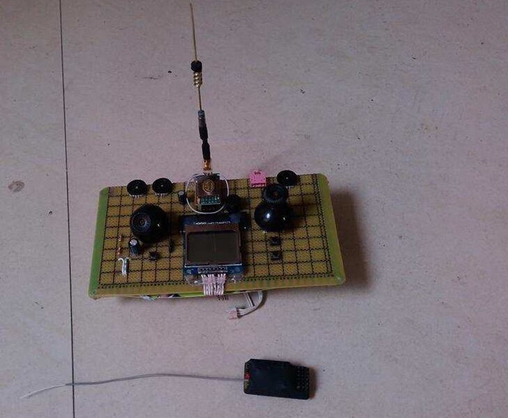

已做了两套。。。。使用1个月。。。效果
                                           1  距离比天七    少近     2.4G  模块的问题
                                            2    微调       需要熟悉   有待改正。。。
                                     可以做很小。。。已试飞过很多机机。。。几乎完美      我也来做萝莉的12通控(转) 开源,接收机,DIY 作者:cyb2688 2601 我也来做萝莉的12通控(转) 开源,接收机,DIY 作者:cyb2688 314 我也来做萝莉的12通控(转) 开源,接收机,DIY 作者:cyb2688 5385

 楼主| 发表于 2014-10-3 13:47:07 | 显示全部楼层
admin 发表于 2014-10-2 22:03 我也来做萝莉的12通控(转) 开源,接收机,DIY 作者:飞龙 3016
请注明作者,及作者的联系方式,如果能吧作者邀请到论坛狼会特别奖励! ...
真的吗?
 楼主| 发表于 2014-10-3 13:47:52 | 显示全部楼层
cyb2688 发表于 2014-10-3 10:47 我也来做萝莉的12通控(转) 开源,接收机,DIY 作者:飞龙 4696
已做了两套。。。。使用1个月。。。效果
你做的也不错,你的第一个天线很特别

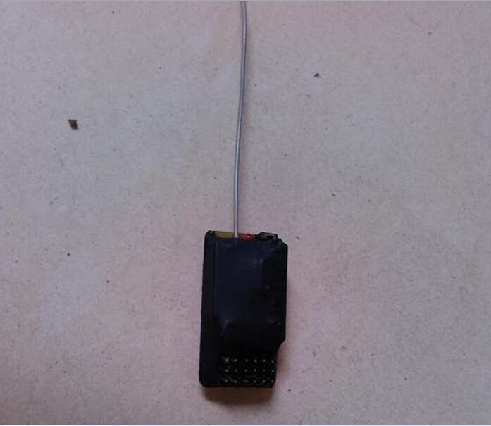

楼主都开板了,不错啊,不过接收如果用贴片重量应该能减不少,其实发射我感觉用DIP直插好点,贴片焊接麻烦!!
发表于 2016-2-13 07:36:12 | 显示全部楼层
这么小啊
发表于 2016-3-3 08:24:36 | 显示全部楼层
好大的接收机,小机机带不动。
