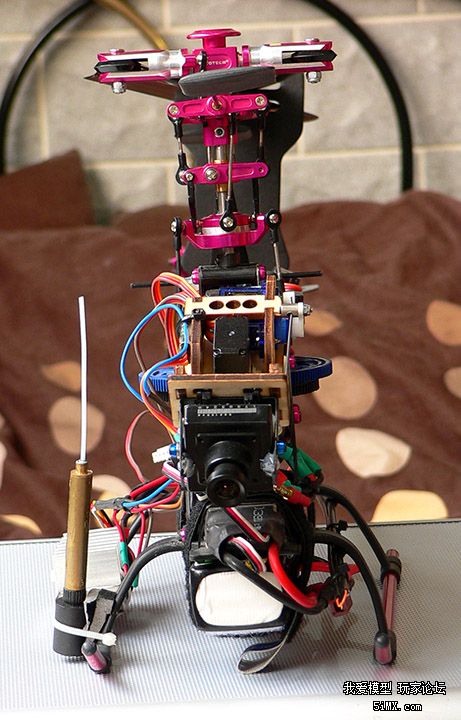

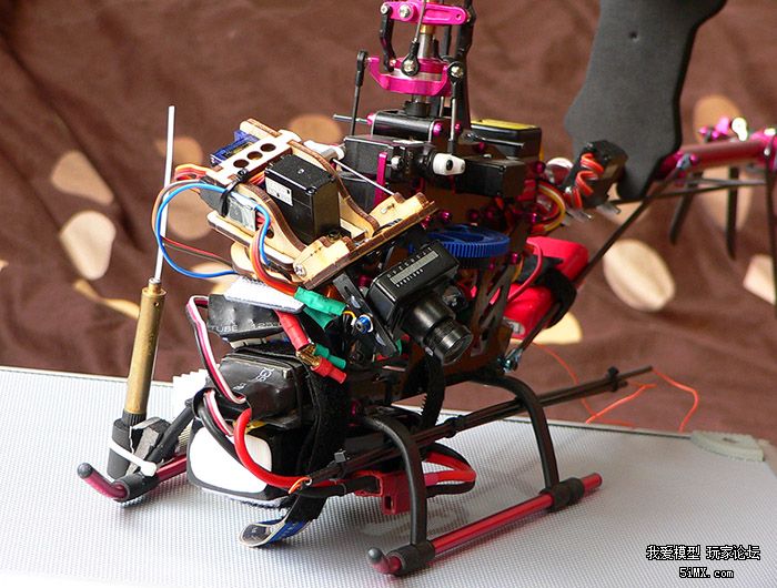

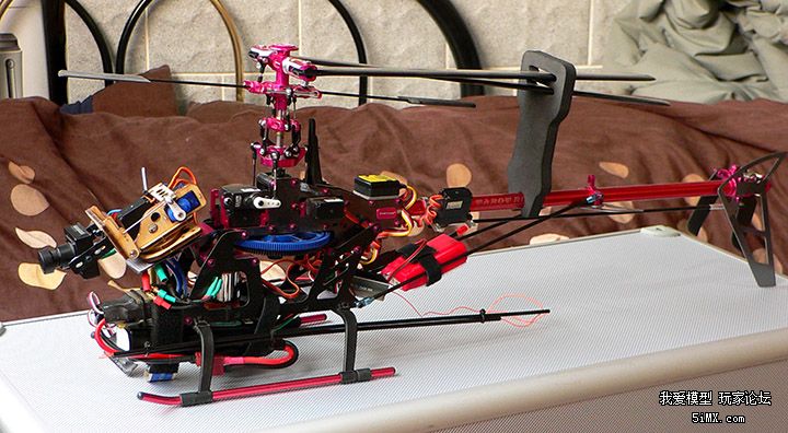

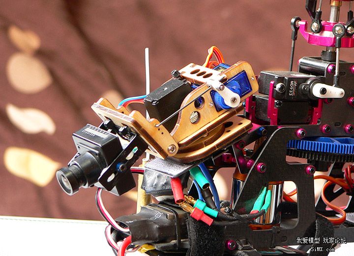

飞越红FPV+头部动作感应云台
整机997克~~
楼道里悬停了会,悬停点比原来高些~
这回450FPV改造比我上次要完善很多~
上次电池位置太低,镜头也下挂,重心下沉爱摇晃,操控手感不佳~
这次镜头前置,电池等重心都集中了,操控起来和无负载手感差不多~ 有一点点延迟~
图传用了独立电,不然还可以轻50克
