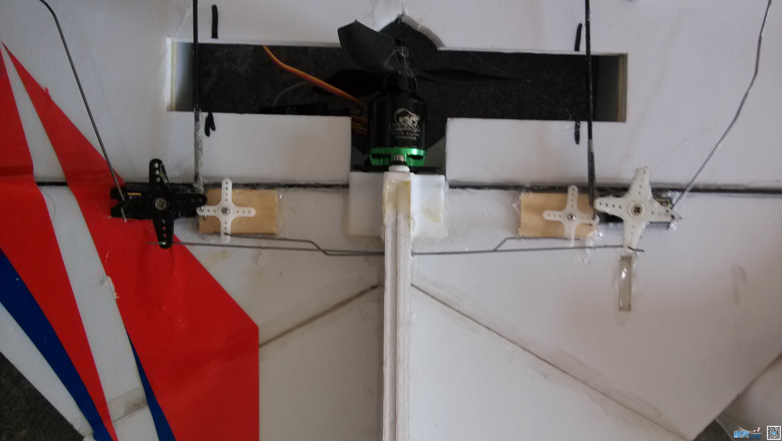

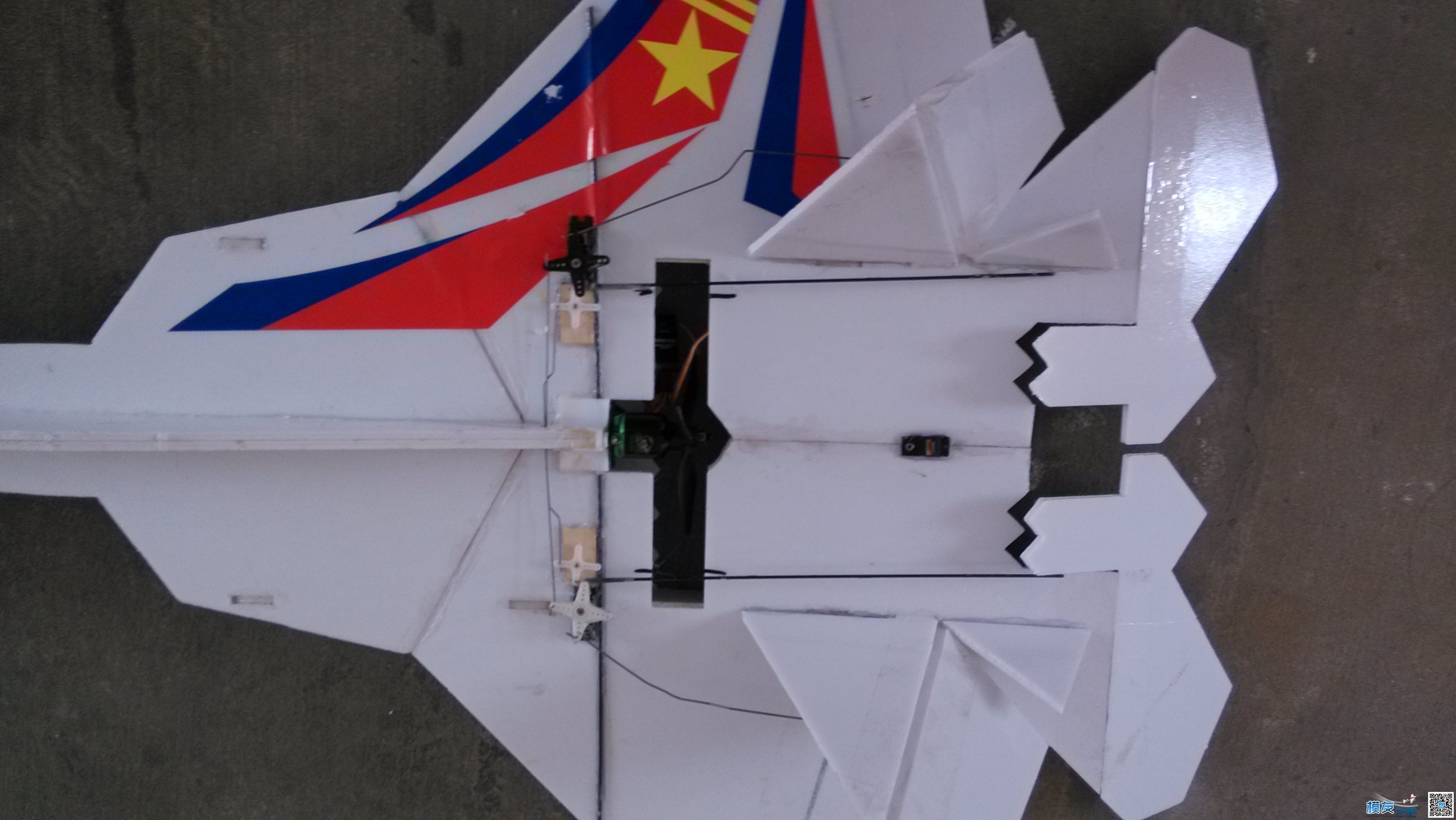

如题
具体看图 两个舵机混控控制4个舵面 舵机,舵机怎么控制,舵机控制原理 作者:wangdongjunno1 1308 两个舵机混控控制4个舵面 舵机,舵机怎么控制,舵机控制原理 作者:wangdongjunno1 8933 两个舵机混控控制4个舵面 舵机,舵机怎么控制,舵机控制原理 作者:wangdongjunno1 2906
原创。省舵机又省钱。

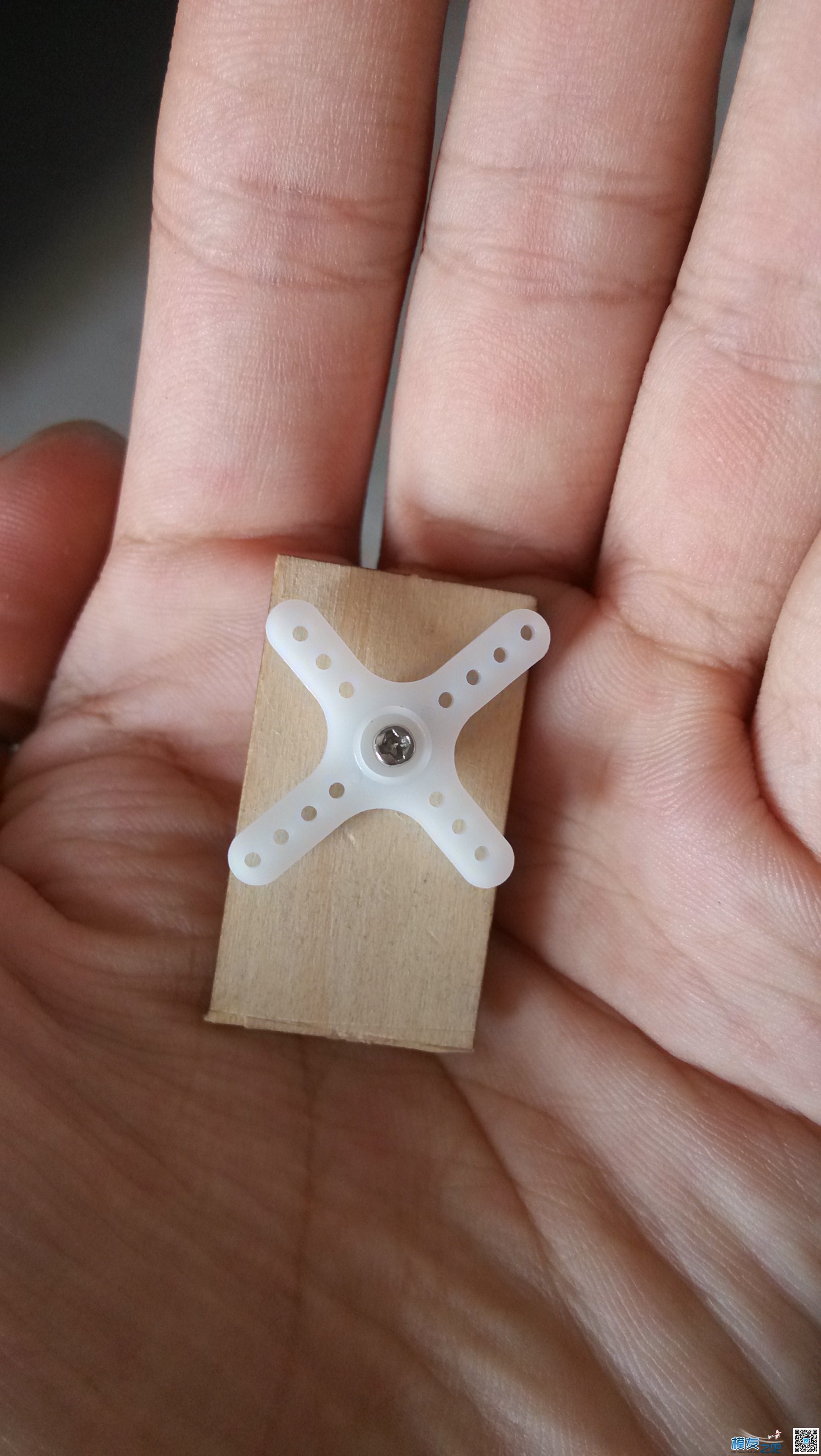

发表于 2014-8-28 19:55:02 | 显示全部楼层
白色舵角什么作用
 楼主| 发表于 2014-8-28 19:58:16 | 显示全部楼层

 楼主| 发表于 2014-8-28 19:58:54 | 显示全部楼层
An追求 发表于 2014-8-28 19:55 两个舵机混控控制4个舵面 舵机,舵机怎么控制,舵机控制原理 作者:wangdongjunno1 269
白色舵角什么作用
传动
发表于 2014-8-28 21:14:59 | 显示全部楼层
这样虚位会很大。。。直接把两个舵面的钢丝安到同一个摇臂上不就好了。。
 楼主| 发表于 2014-8-28 23:08:17 | 显示全部楼层
Myth 发表于 2014-8-28 21:14 两个舵机混控控制4个舵面 舵机,舵机怎么控制,舵机控制原理 作者:wangdongjunno1 1129
这样虚位会很大。。。直接把两个舵面的钢丝安到同一个摇臂上不就好了。。 ...
虚位还行。两个舵面离得太远,没法连

发表于 2014-9-3 11:22:58 | 显示全部楼层
这样的混控,只能做到两组舵面按照一个固定的规律运动。
要知道,舵面的自由度不可能大于舵机的数量。
 楼主| 发表于 2014-9-6 11:47:50 | 显示全部楼层
Renda 发表于 2014-9-3 11:22 两个舵机混控控制4个舵面 舵机,舵机怎么控制,舵机控制原理 作者:wangdongjunno1 5166
要知道,舵面的自由度不可能大于舵机的数量。 ...
只要满足需求就行了。两个舵机肯定不如四个舵机混控自由
