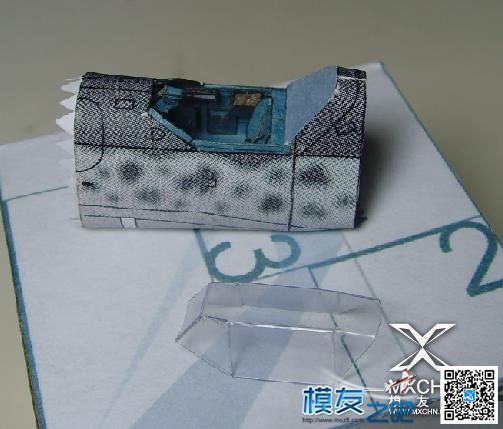

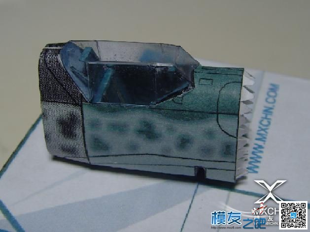

        A.一种是二战时的那种方舱盖,这种的制作绝大多数模友都会制作,我只是说说自己的一点体会,那就是最好不要把图纸(指的是图纸舱盖的边框)作为承力结构,往上面贴塑料片,纸的受力情况很差,那样的话很容易塌陷,最好是把舱盖最为承力结构,整体成型,图纸边框作为附件粘上去即可。下面是我的109的舱盖制作过程,这样做出来的舱盖不会一碰就塌。
【tomcat14】关于用可乐瓶做战斗机驾驶舱盖的一点心得 战斗机,可乐,米格,塑料,制作 作者:admin 5050
舱盖是整体的,按照图纸打印下来,切开粘好即可
【tomcat14】关于用可乐瓶做战斗机驾驶舱盖的一点心得 战斗机,可乐,米格,塑料,制作 作者:admin 7583
整体粘合到机身上,这样即使手按也不会塌陷了
【tomcat14】关于用可乐瓶做战斗机驾驶舱盖的一点心得 战斗机,可乐,米格,塑料,制作 作者:admin 778
最后把舱盖边框粘上去

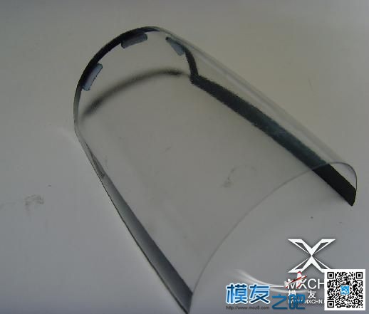

       B.第二种是现代战斗机的舱盖,我指的是水滴型舱盖。(像米格21那种舱盖我觉得和109的那种而粘舱盖没啥区别,可以划到那一类去。)这种舱盖的制作我总结了四种做法,不太合适,但是这样好说明一点。

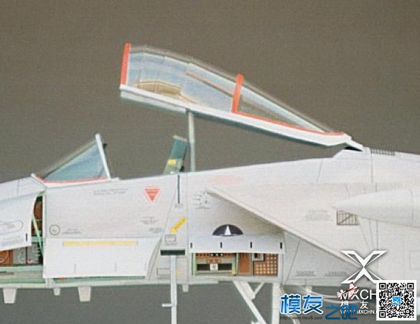

          1.第一种做法就是直接把图纸给的舱盖打印到透明纸上,沿边线减下来,像用纸粘合一样慢慢加热把粘合边粘接起来,这个我没有制作过,就借用modelartF15C的官方图片表示一下,大家一看就明白。
【tomcat14】关于用可乐瓶做战斗机驾驶舱盖的一点心得 战斗机,可乐,米格,塑料,制作 作者:admin 1241
          2.第二种是整体成型法,一块舱盖直接做出来,这种方法最考手艺,比如F16,F22这种整体舱盖,实际就是一个整体,没法。做法呢我就不多说了,傻馒整理了一个帖子,这就是标准做法。偷不得懒。慢慢照着做。http://www.mxchn.com/forum.php?mod=viewthread&tid=807&extra=page%3D1%26filter%3Dtypeid%26typeid%3D8%26typeid%3D8

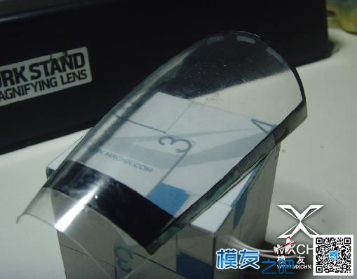

         3.第三种方法就是我想说一下的我自己的方法,和第二个类似,但是不是整体成型,而是分成两块或三块,当然,这要根据实机的具体情况制作。我下面结合自己制作的F14的舱盖来解释一下,(我这种做法适合题目吻合的,用材料都是可乐瓶之类的硬塑料,软材料不在我的讨论范围)

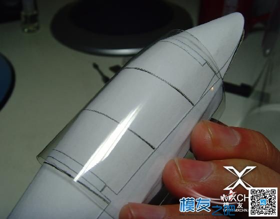

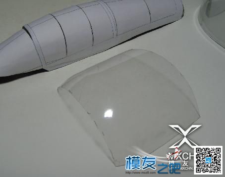

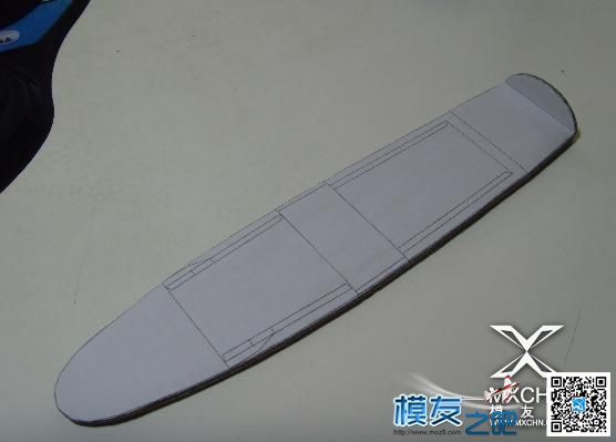

首先是制作一个舱盖的模子,用图纸打印出来,硬纸做就可以了。
【tomcat14】关于用可乐瓶做战斗机驾驶舱盖的一点心得 战斗机,可乐,米格,塑料,制作 作者:admin 2477
【tomcat14】关于用可乐瓶做战斗机驾驶舱盖的一点心得 战斗机,可乐,米格,塑料,制作 作者:admin 4916

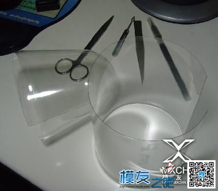

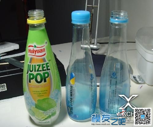

然后是找合适的材料,我觉得只要是有点弧度的可乐类瓶子都行,要求是光滑平整,我找了两个,我一般用这种类型
【tomcat14】关于用可乐瓶做战斗机驾驶舱盖的一点心得 战斗机,可乐,米格,塑料,制作 作者:admin 5633

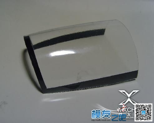

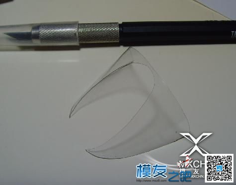

然后比划着模子长度,按照图纸,将前风挡,中央舱盖,后舱盖的材料取下来,最好取大一点
【tomcat14】关于用可乐瓶做战斗机驾驶舱盖的一点心得 战斗机,可乐,米格,塑料,制作 作者:admin 2778
前舱盖的下料
【tomcat14】关于用可乐瓶做战斗机驾驶舱盖的一点心得 战斗机,可乐,米格,塑料,制作 作者:admin 3734

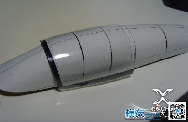

比着模子,一点点修正,直到大概差不多大小
【tomcat14】关于用可乐瓶做战斗机驾驶舱盖的一点心得 战斗机,可乐,米格,塑料,制作 作者:admin 4342

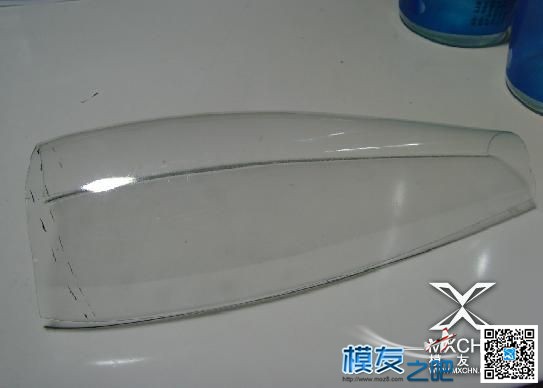

然后,就这样用手比划在模子上,用电吹风的热档吹,吹的时候要一下一下慢慢吹,不能一直对着吹,吹的时候手要用力向弯曲方式使力配合,这一步最关键,也最重要,要多说也没法说。只有自己多试验,摸索。
【tomcat14】关于用可乐瓶做战斗机驾驶舱盖的一点心得 战斗机,可乐,米格,塑料,制作 作者:admin 2969

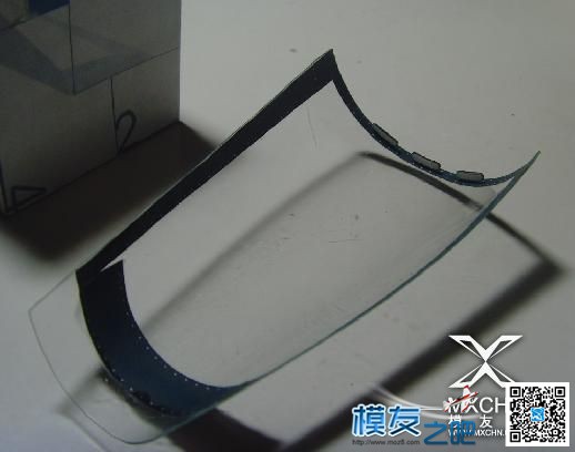

然后就吹成适合舱盖弧度的弯曲度舱盖了,对着模子仔细修好大小长度高度,这也是细致活,得一点点的慢慢来
【tomcat14】关于用可乐瓶做战斗机驾驶舱盖的一点心得 战斗机,可乐,米格,塑料,制作 作者:admin 3258

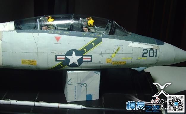

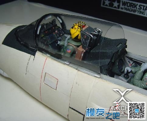

然后将舱盖装到飞机上,装的时候还要不断修正接缝出的误差,慢慢调整,这是装好的风挡和前舱盖
【tomcat14】关于用可乐瓶做战斗机驾驶舱盖的一点心得 战斗机,可乐,米格,塑料,制作 作者:admin 7650
然后同样的方法装好后舱盖,还是那句,装的时候要仔细修正误差
【tomcat14】关于用可乐瓶做战斗机驾驶舱盖的一点心得 战斗机,可乐,米格,塑料,制作 作者:admin 2040
这样就算做完了,其实大家一看也就知道,这方法比起第二种直接成型来,也简单不了啥,我觉得可乐瓶子做战斗机舱盖,好处是结实,缺点是太麻烦,用薄一些的材料做难度会小得多。我这个帖子只是针对用可乐瓶子做舱盖的一点看法。希望能给大家有一点帮助
