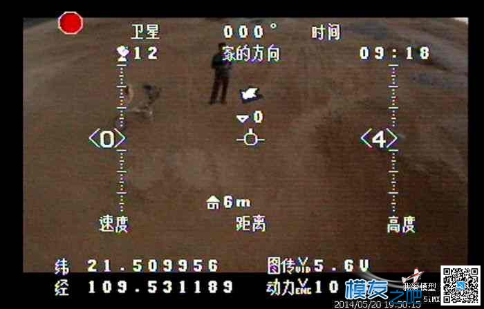

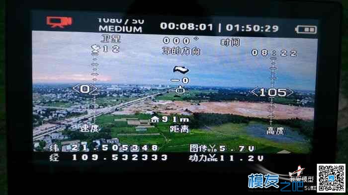

直接上图不废话、前提是要有DVR录制视频保存坐标
《转》教你如何使用谷歌地球找机机 OSD 作者:鸣人 638

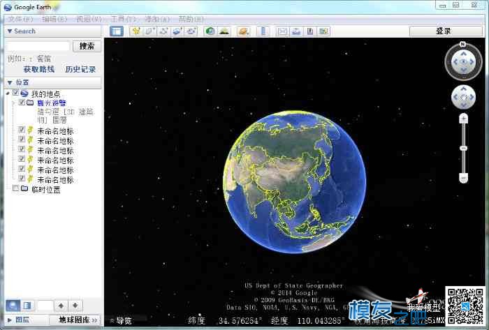

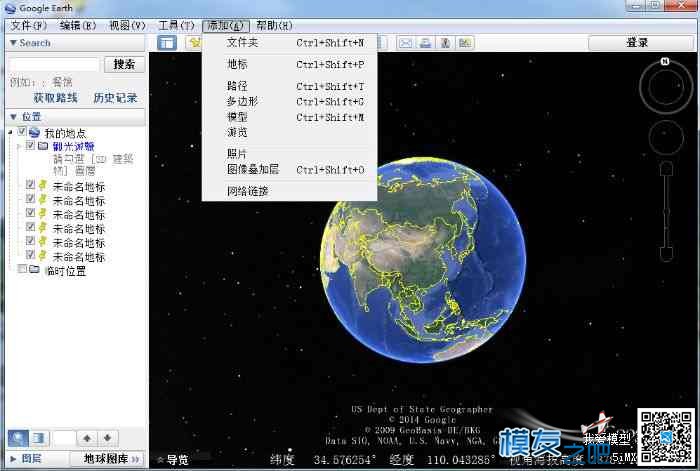

在电脑上下载安装好谷歌地球
《转》教你如何使用谷歌地球找机机 OSD 作者:鸣人 3898

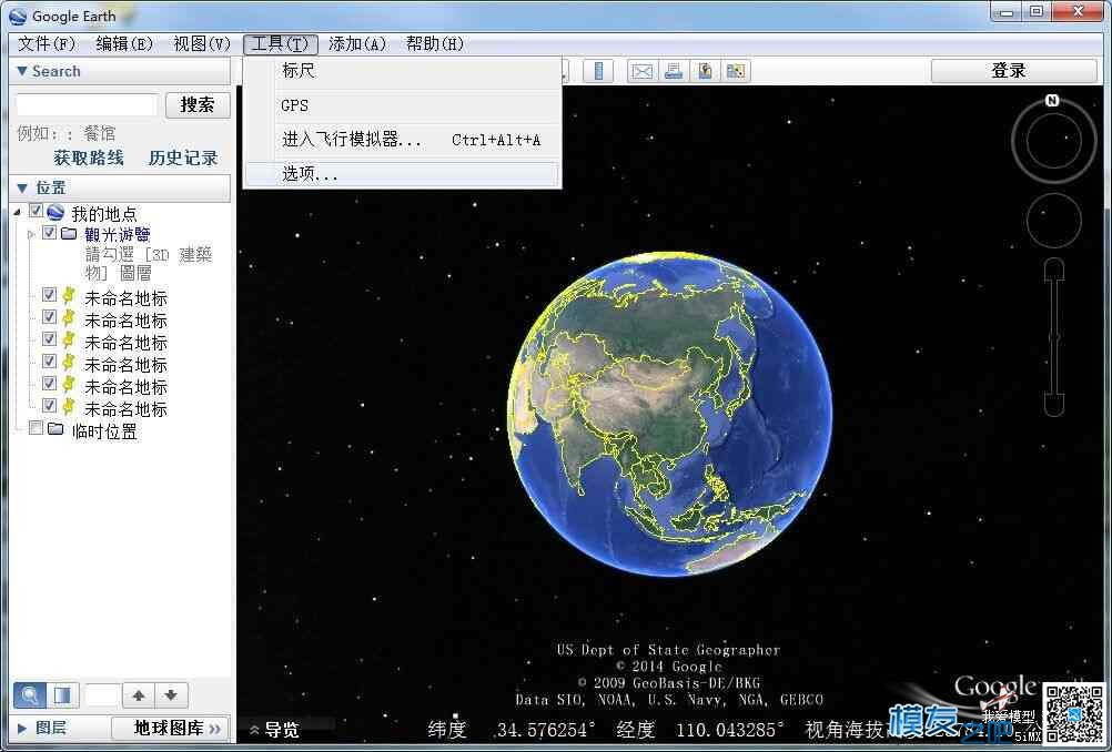

工具选项
《转》教你如何使用谷歌地球找机机 OSD 作者:鸣人 3871

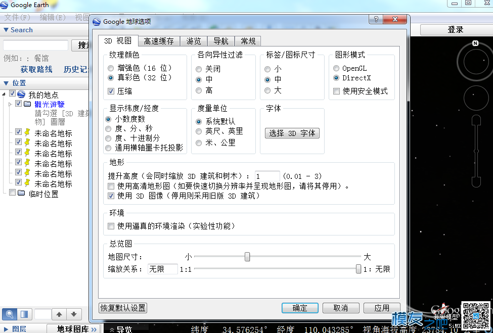

显示经度纬度选择小数度数这样就能
和OSD显示的一致了(我的是穷人OSD)
《转》教你如何使用谷歌地球找机机 OSD 作者:鸣人 5720

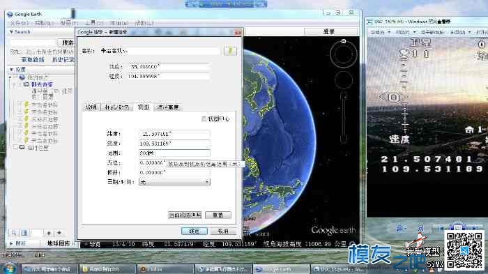

添加选择坐标
《转》教你如何使用谷歌地球找机机 OSD 作者:鸣人 141
再选择视图
输入DVR录像时飞机最后显示的坐标(我随便找个坐标而已)
设置好范围大概是300m左右
点击确定后就会显示一个刚刚所输入的坐标点

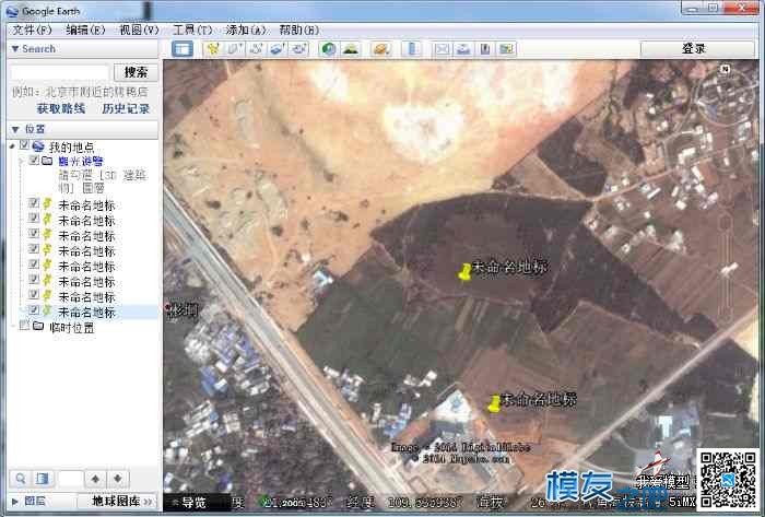

然后再放大或者缩小看看周围环境什么的
这样很快就可以找到飞机了
