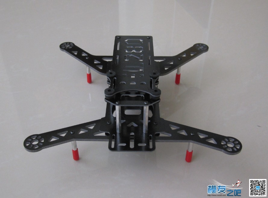

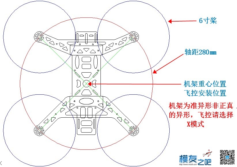

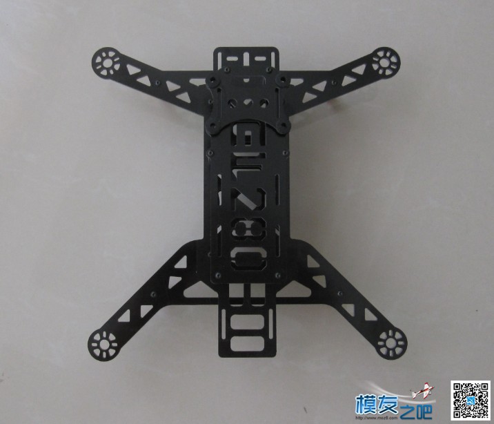

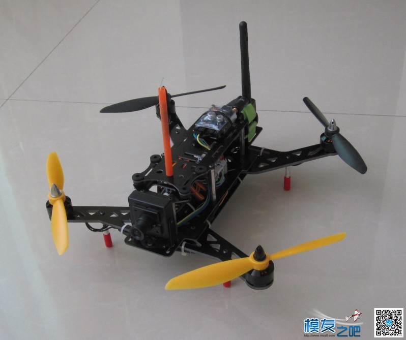

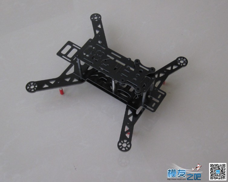

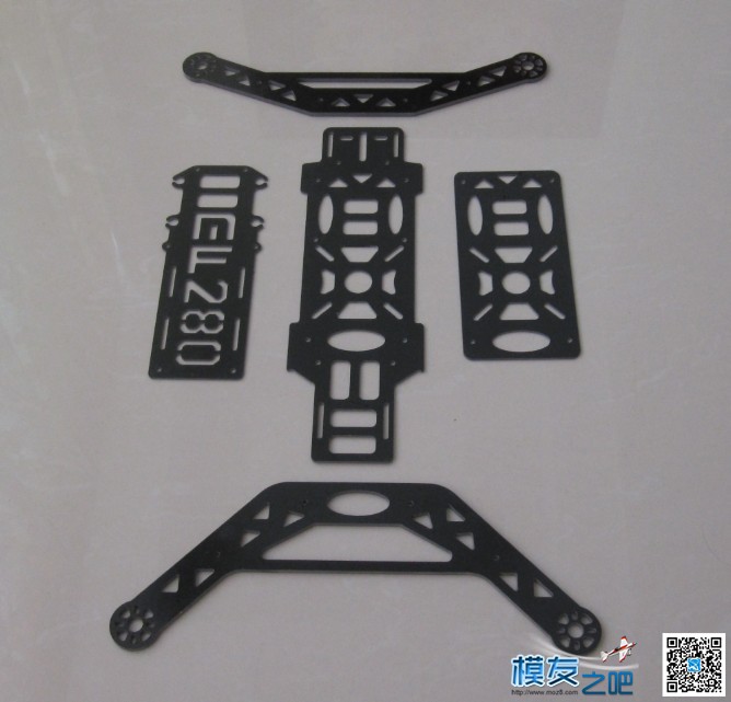

一直以来就喜欢异形的机架,做了个准异形(其实就是X4).前后机臂一体式并做了加强,3mm厚的板子少量的镂空强度非常好。不多废话直接看图。
