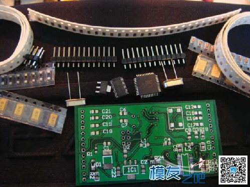

PCB电路板和电子元件

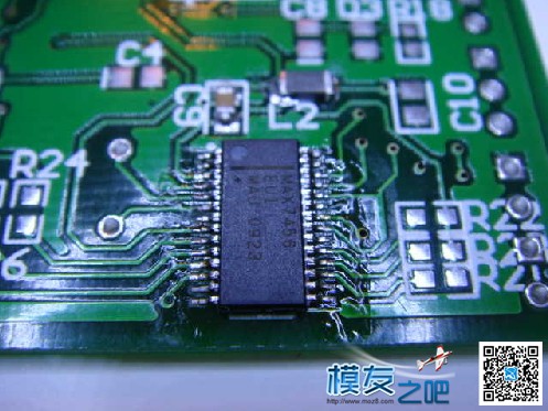

7456 焊接

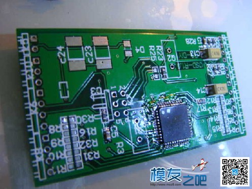

ATMEGA16焊接

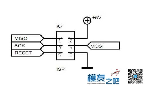

首先链接ISP下载线与OSD的接口

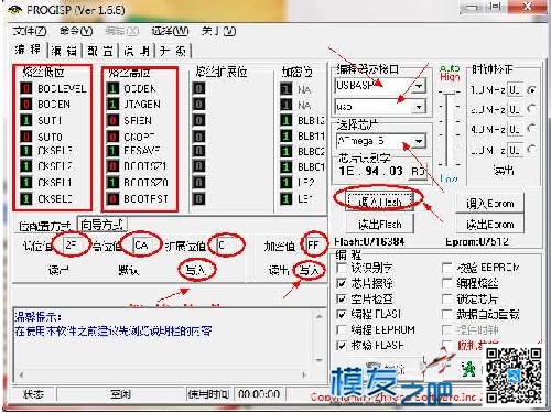

熔丝位设置
选择编辑器及接口、选择芯片
按图下图设置好熔丝位,点击下面的低位值写入和加密值写入(在软件下对话栏会显示写入状态)OK再进行下一步

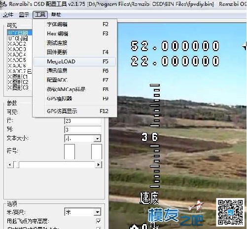

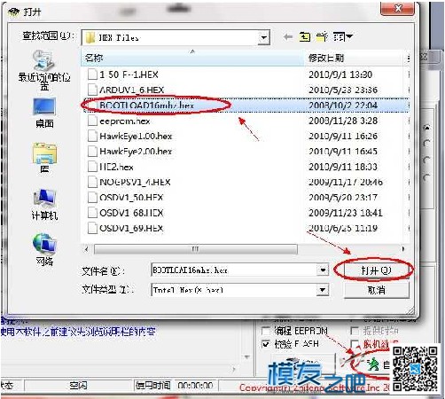

烧写falsh区的BOOTLOAD文件:(Boot Loader程序是实现IAP功能,MCU可以灵活运行常驻falsh区的引导加载程序,它的应用可以能过通过一个通信接口,采用某种协议正确的接收数据,实现对用户程序的在线编辑更新)。首先点击软件上的 调入falsh在芯片程序文件夹选择相应文件然后点击右下角自动,烧写BOOTLOAD文件(在软件下对话栏会显示状态)OK再进行下一步。
分享“穷人”remzibi OSD 制作全过程【图片教程】 航模,电池,DIY,炸机,GPS 作者:永不炸机 7154
烧写刷机文件:还是点击软件的 调入falsh在刷机文件夹选择相应文件然后点击右下角自动,烧写刷机文件

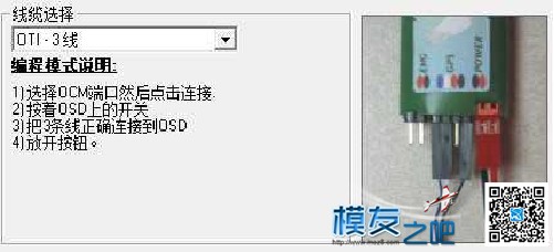

1、
点击软件左下通讯信息出现对话框(包括串行线的设置  包括编程模式说明、上传程序字体 配置ADC)选择好你所使用COM端口,点击左上角链接可以查看链接状态链接好端口然后选择编程线缆类型点击开始测试可以查看链接状态链接OK 可以进行下一步。

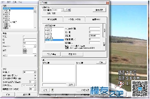

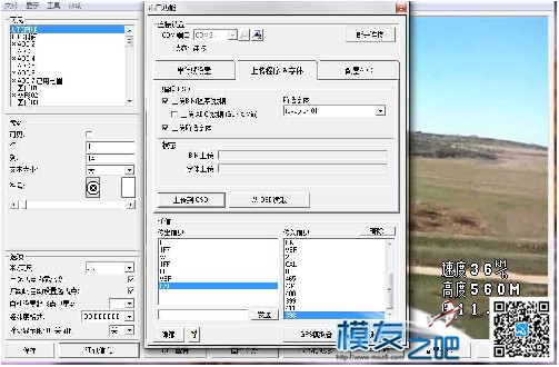

点击上传程序字体选择你所需用所选字体安下图勾选然后点击上传OSD(需要几分钟写入你所选BIN文件及所用字体文件)
分享“穷人”remzibi OSD 制作全过程【图片教程】 航模,电池,DIY,炸机,GPS 作者:永不炸机 4003

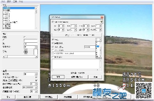

GPS配置:
配置好参数点击左下角保存
分享“穷人”remzibi OSD 制作全过程【图片教程】 航模,电池,DIY,炸机,GPS 作者:永不炸机 2083

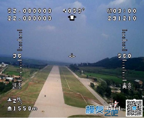

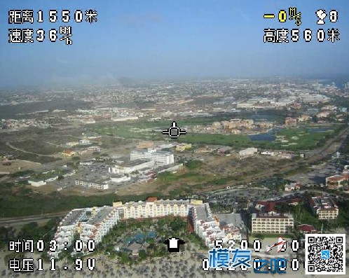

分享一下网友DIY的OSD显示界面
分享“穷人”remzibi OSD 制作全过程【图片教程】 航模,电池,DIY,炸机,GPS 作者:永不炸机 4436
分享“穷人”remzibi OSD 制作全过程【图片教程】 航模,电池,DIY,炸机,GPS 作者:永不炸机 155
