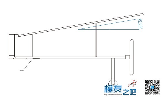

容易做、容易飞,不易炸鸡的伞翼机(两面图)
发表于 2014-6-22 09:22:27 | 显示全部楼层 |阅读模式
飞行视频在这里
http://www.moz8.com/thread-30499-1-1.html
材料:
15*15mm左右的铝合金方管2米,长度视飞机大小而定;
10*1.5mm或8*1.5mm扁铝若干,边角加强用;
20*3mm左右的扁铝1米,起落架用;
三角风筝一只,翼展1.3米左右的,最好选择骨架玻纤杆粗点的,我是替换了粗点的玻纤杆;
2216左右无刷动力组,2200MAH3S电池;9克舵机2只;
尾翼,5mm厚度轻木及蒙皮若干,也可以5mmKT板及玻纤杆复合材质;
螺栓稍等辅材若干;
容易做、容易飞,不易炸鸡的伞翼机(两面图) 电池,舵机,轻木,html,起落架 作者:zhen_sr 5063
容易做、容易飞,不易炸鸡的伞翼机(两面图) 电池,舵机,轻木,html,起落架 作者:zhen_sr 5503
重心在机身与固定三角风筝的竖杆连接处,或稍高

上几个细节图片,大家参考,实际制作中,可以依据手边的材料,自己研究,原则是简介结实容易做、容易飞,不易炸鸡的伞翼机(两面图) 电池,舵机,轻木,html,起落架 作者:zhen_sr 8806
