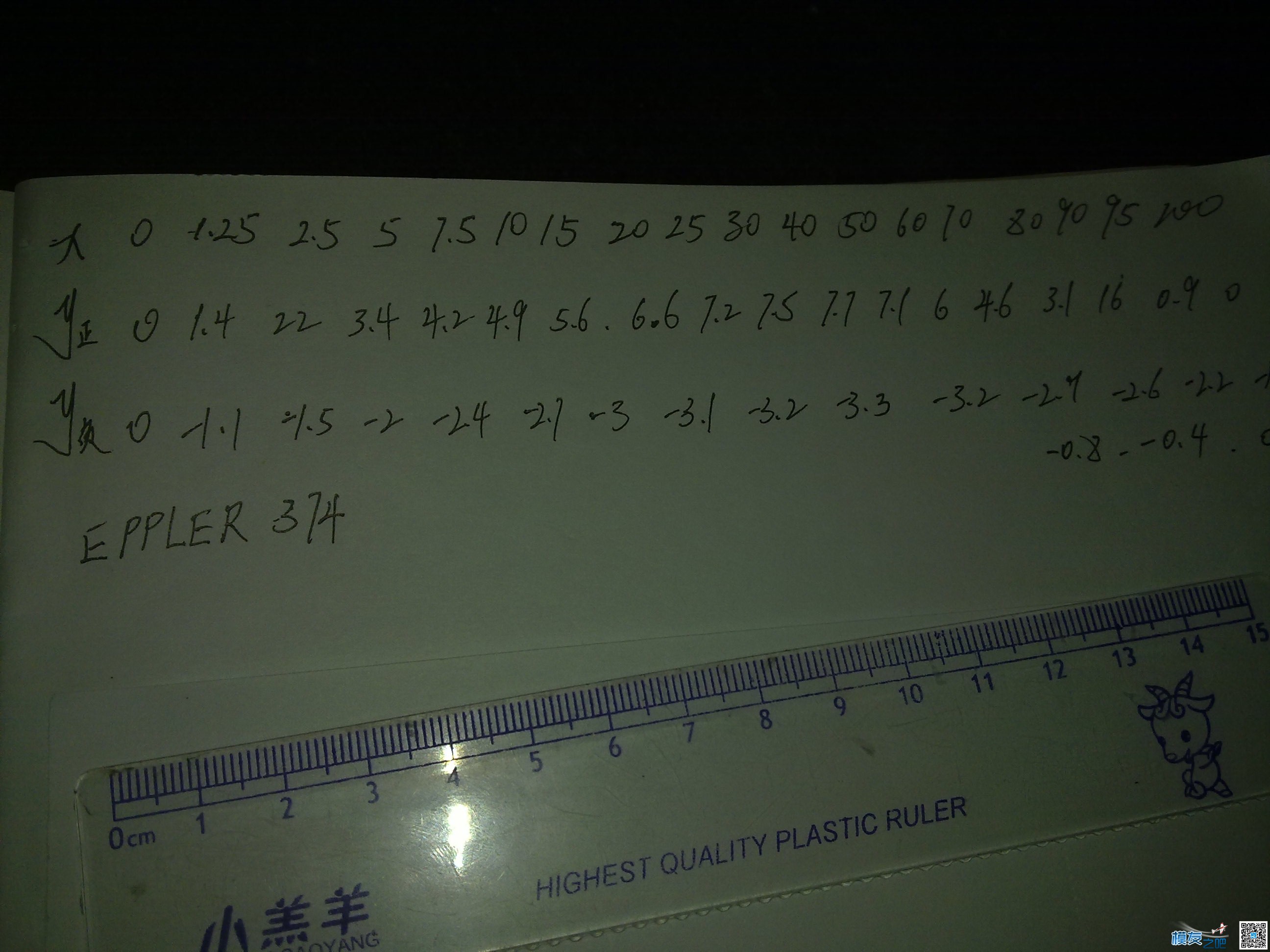

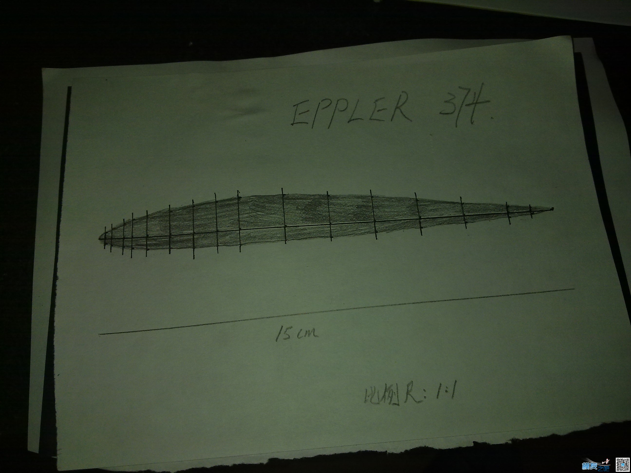

1.把翼型数据抄在本子上,翼型数据在上面的文件里有,你可以去查一下
【原创】国产“捕食者”---中航工业“翼龙” NO.2翼型的制作 中航工业618所,中航工业117厂,中航工业105厂 作者:沈淼章 7077
【原创】国产“捕食者”---中航工业“翼龙” NO.2翼型的制作 中航工业618所,中航工业117厂,中航工业105厂 作者:沈淼章 9325

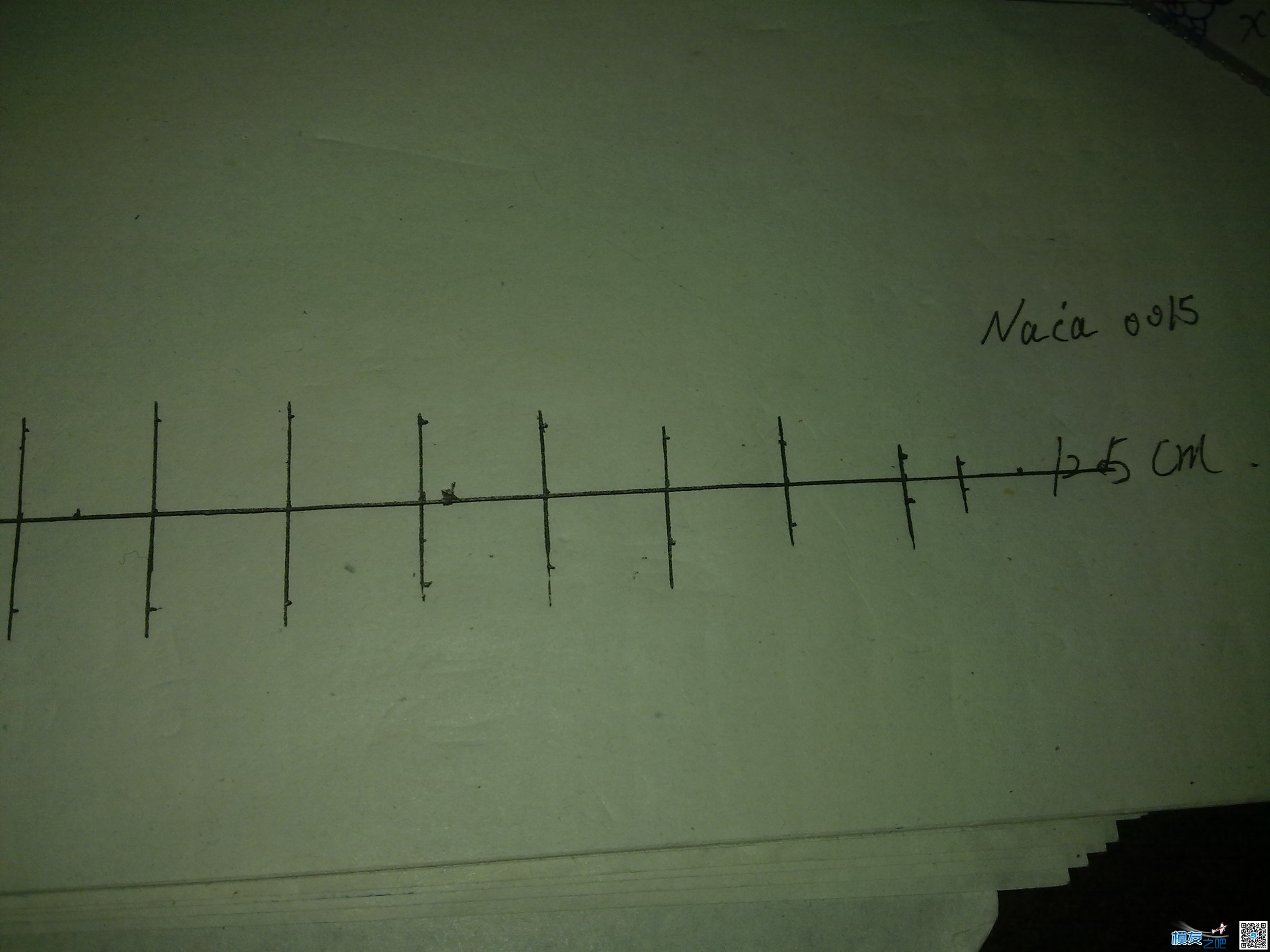

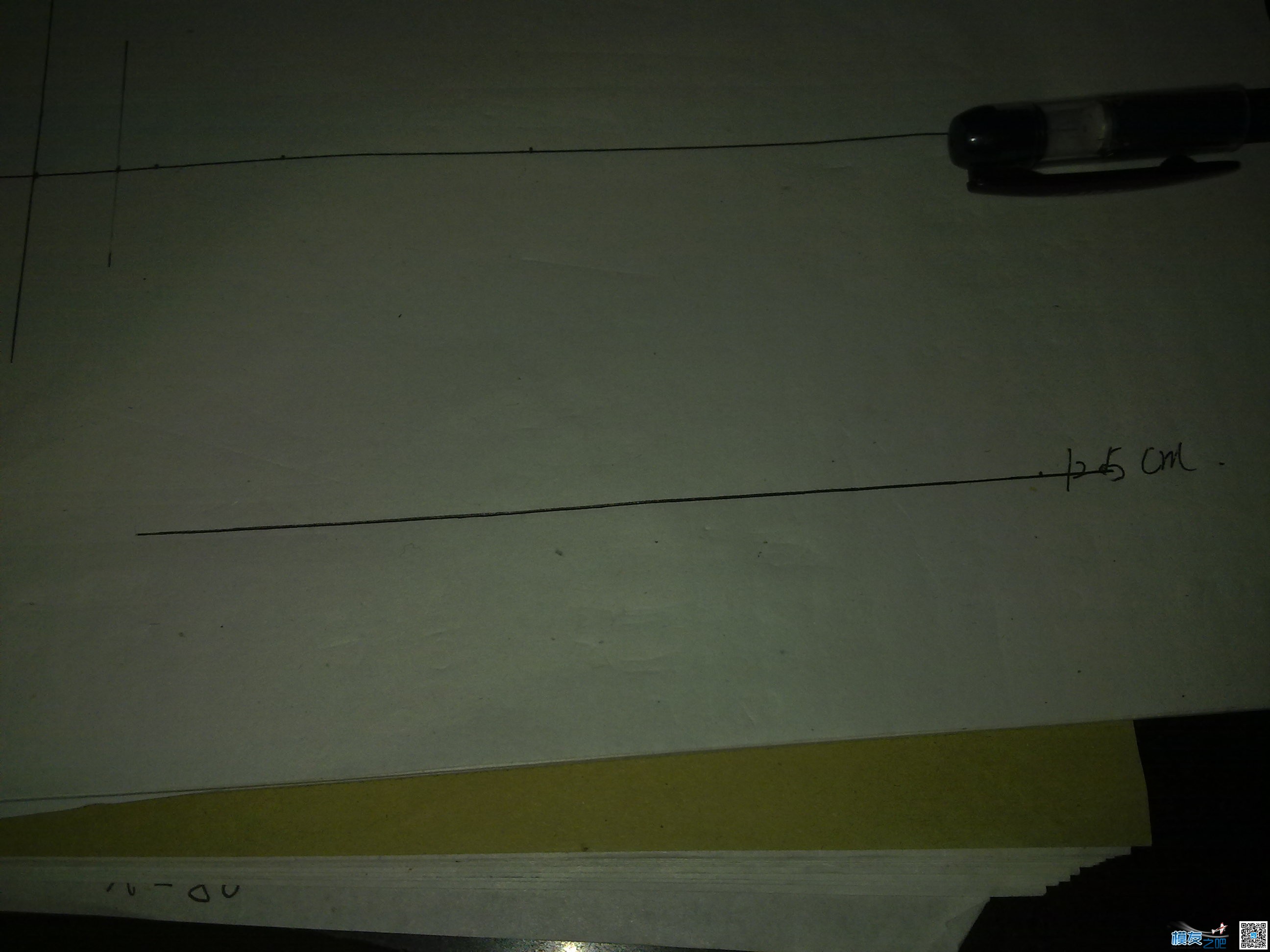

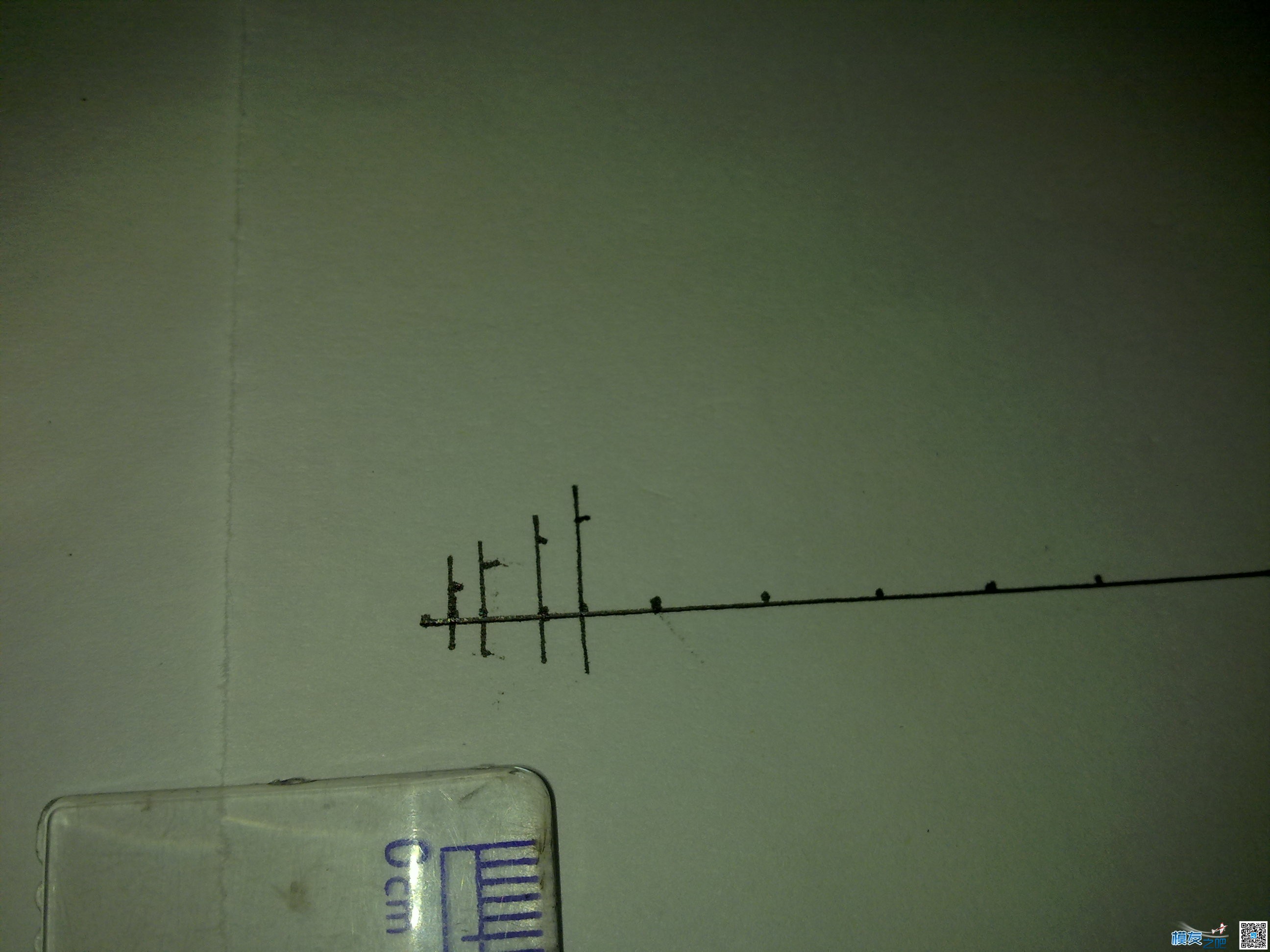

2.画一条直线,你的翼型要多长就取多长
【原创】国产“捕食者”---中航工业“翼龙” NO.2翼型的制作 中航工业618所,中航工业117厂,中航工业105厂 作者:沈淼章 1897

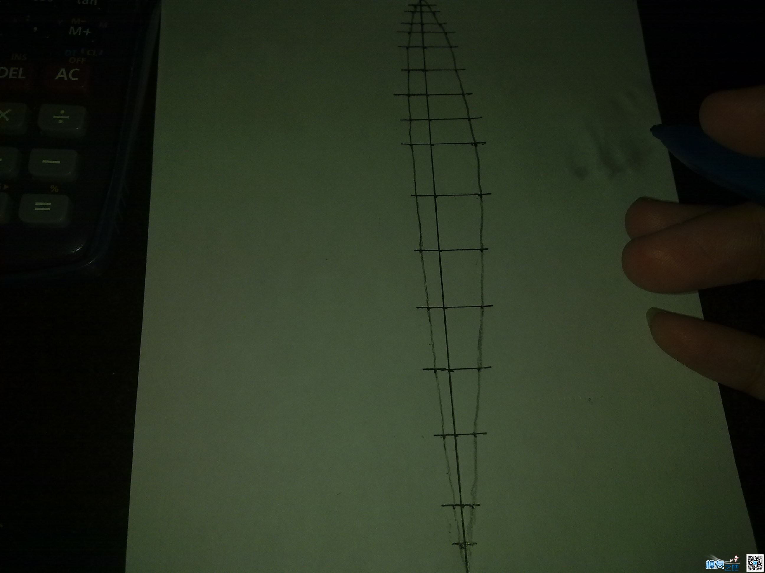

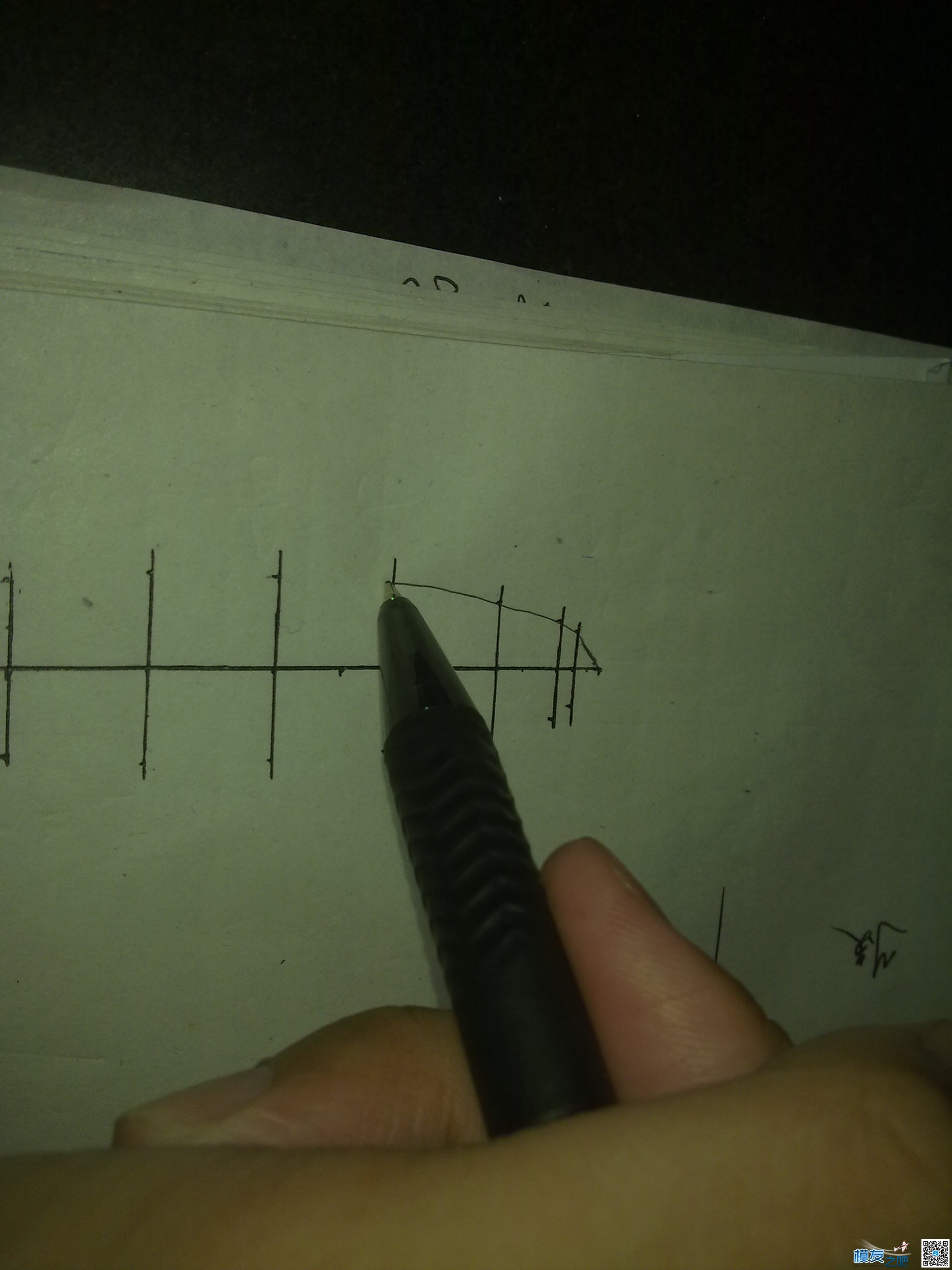

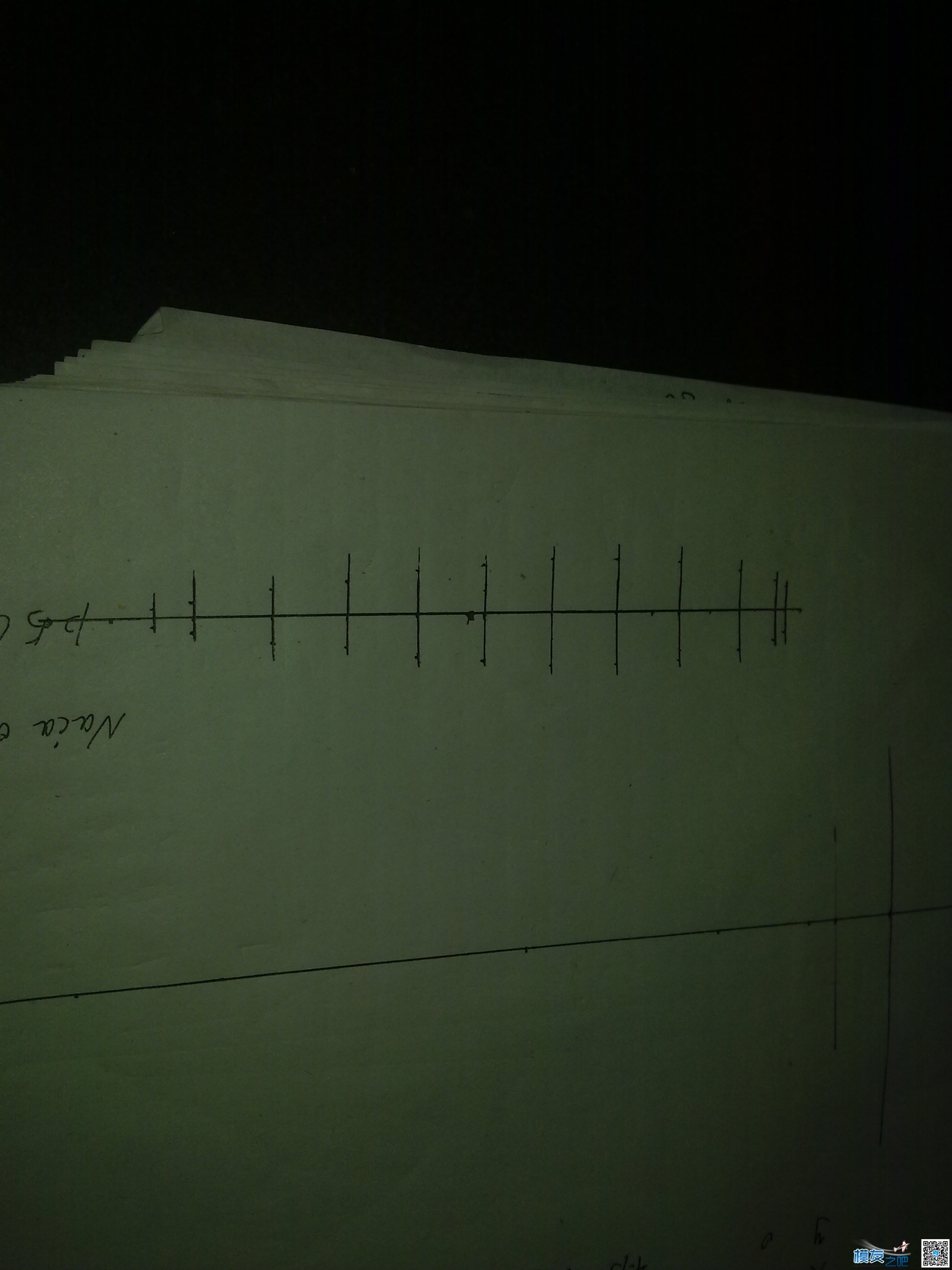

3.拿出计算器,按比例算出每一个横竖坐标
【原创】国产“捕食者”---中航工业“翼龙” NO.2翼型的制作 中航工业618所,中航工业117厂,中航工业105厂 作者:沈淼章 5665
【原创】国产“捕食者”---中航工业“翼龙” NO.2翼型的制作 中航工业618所,中航工业117厂,中航工业105厂 作者:沈淼章 1130

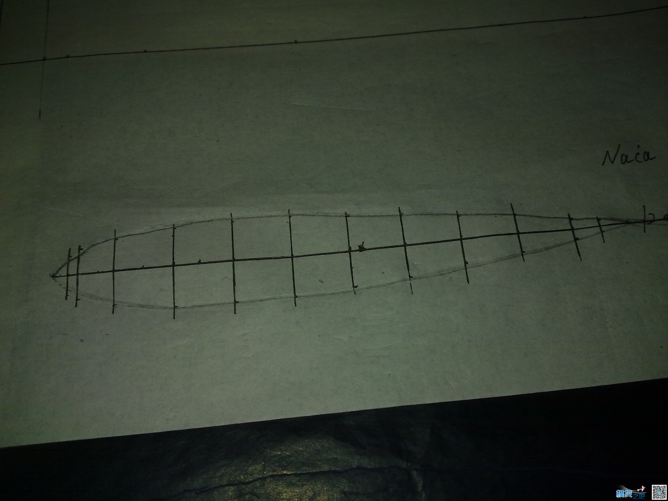

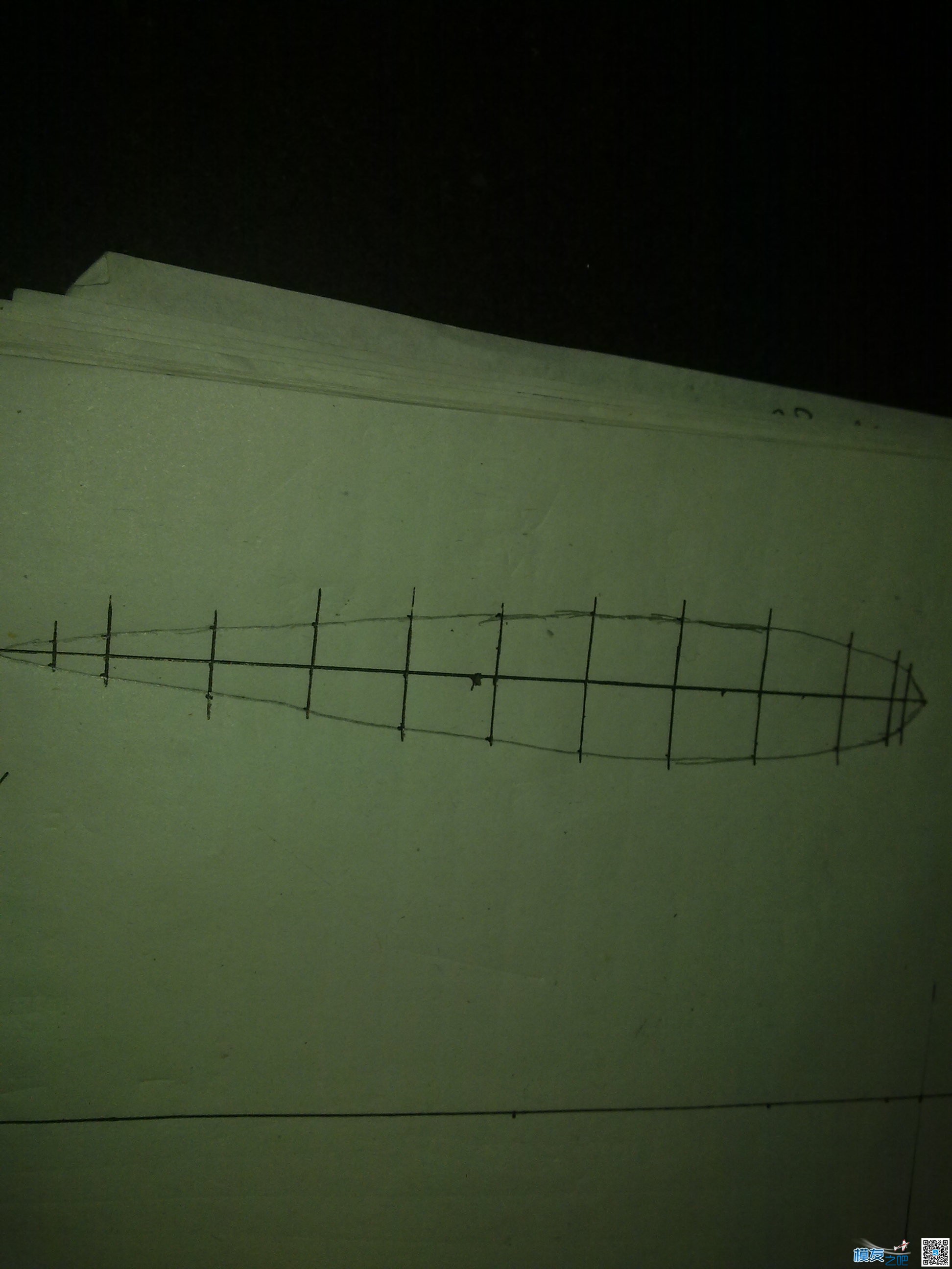

标好后
【原创】国产“捕食者”---中航工业“翼龙” NO.2翼型的制作 中航工业618所,中航工业117厂,中航工业105厂 作者:沈淼章 9875
再计算y坐标,虽然数据画得不准确,但还是可以的,上面的翼型名称无视他【原创】国产“捕食者”---中航工业“翼龙” NO.2翼型的制作 中航工业618所,中航工业117厂,中航工业105厂 作者:沈淼章 8896
【原创】国产“捕食者”---中航工业“翼龙” NO.2翼型的制作 中航工业618所,中航工业117厂,中航工业105厂 作者:沈淼章 6463

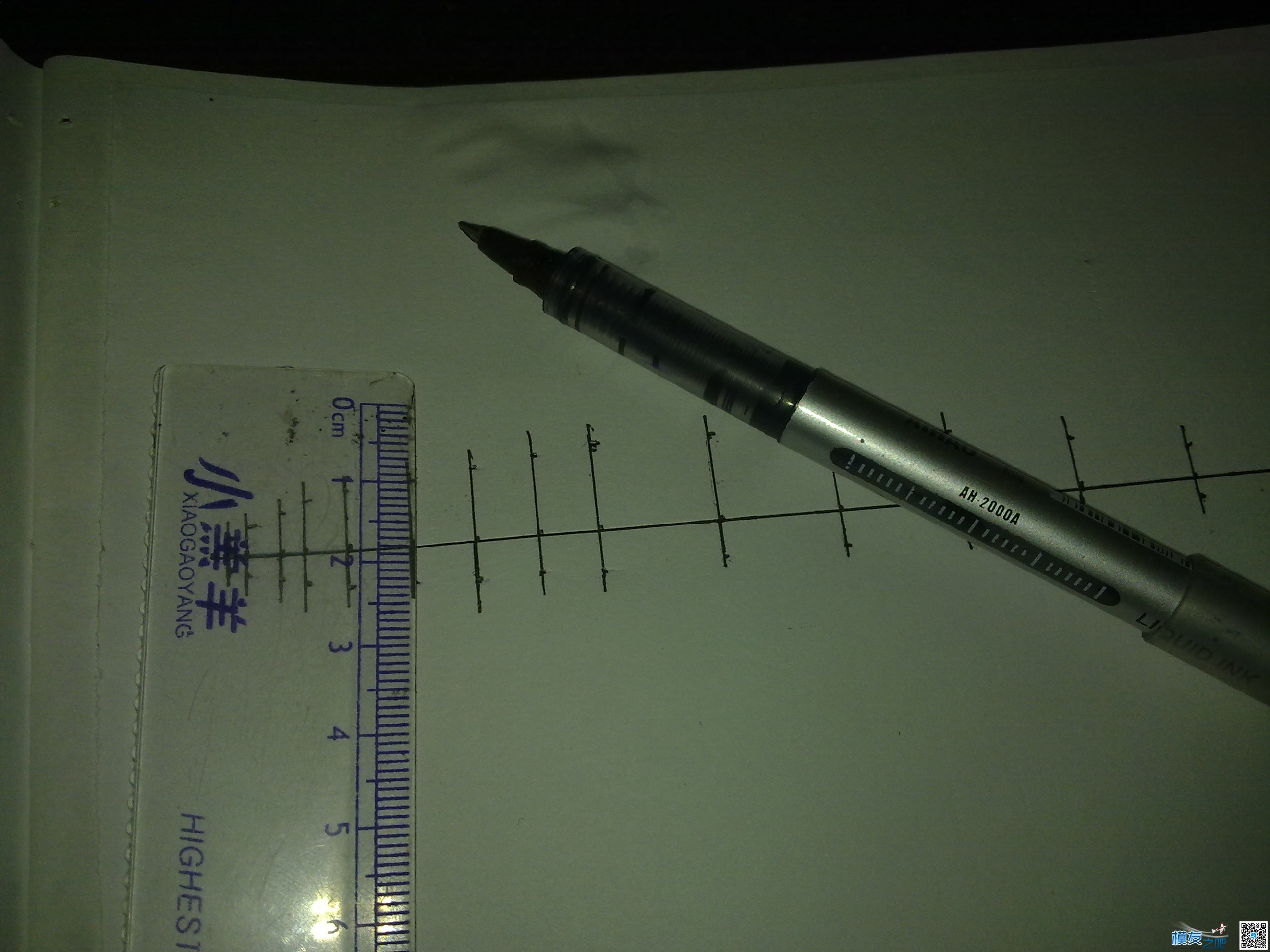

好,再拿出铅笔描线,为什么要用铅笔呢,待会你就知道,用了圆珠笔,那得气死你【原创】国产“捕食者”---中航工业“翼龙” NO.2翼型的制作 中航工业618所,中航工业117厂,中航工业105厂 作者:沈淼章 7391
【原创】国产“捕食者”---中航工业“翼龙” NO.2翼型的制作 中航工业618所,中航工业117厂,中航工业105厂 作者:沈淼章 9710
竖放着,方便画,这纯属个人意见,可不听
【原创】国产“捕食者”---中航工业“翼龙” NO.2翼型的制作 中航工业618所,中航工业117厂,中航工业105厂 作者:沈淼章 2299

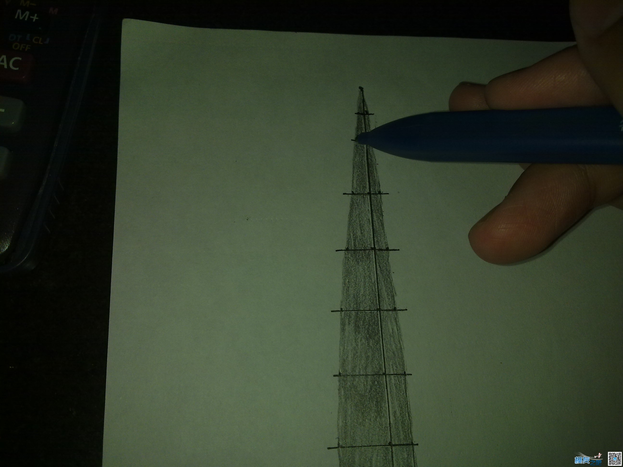

注意!瞄的时候下笔不要太重,方便修改,画完一次,然后再擦掉,再画,再擦,直到你满意为止

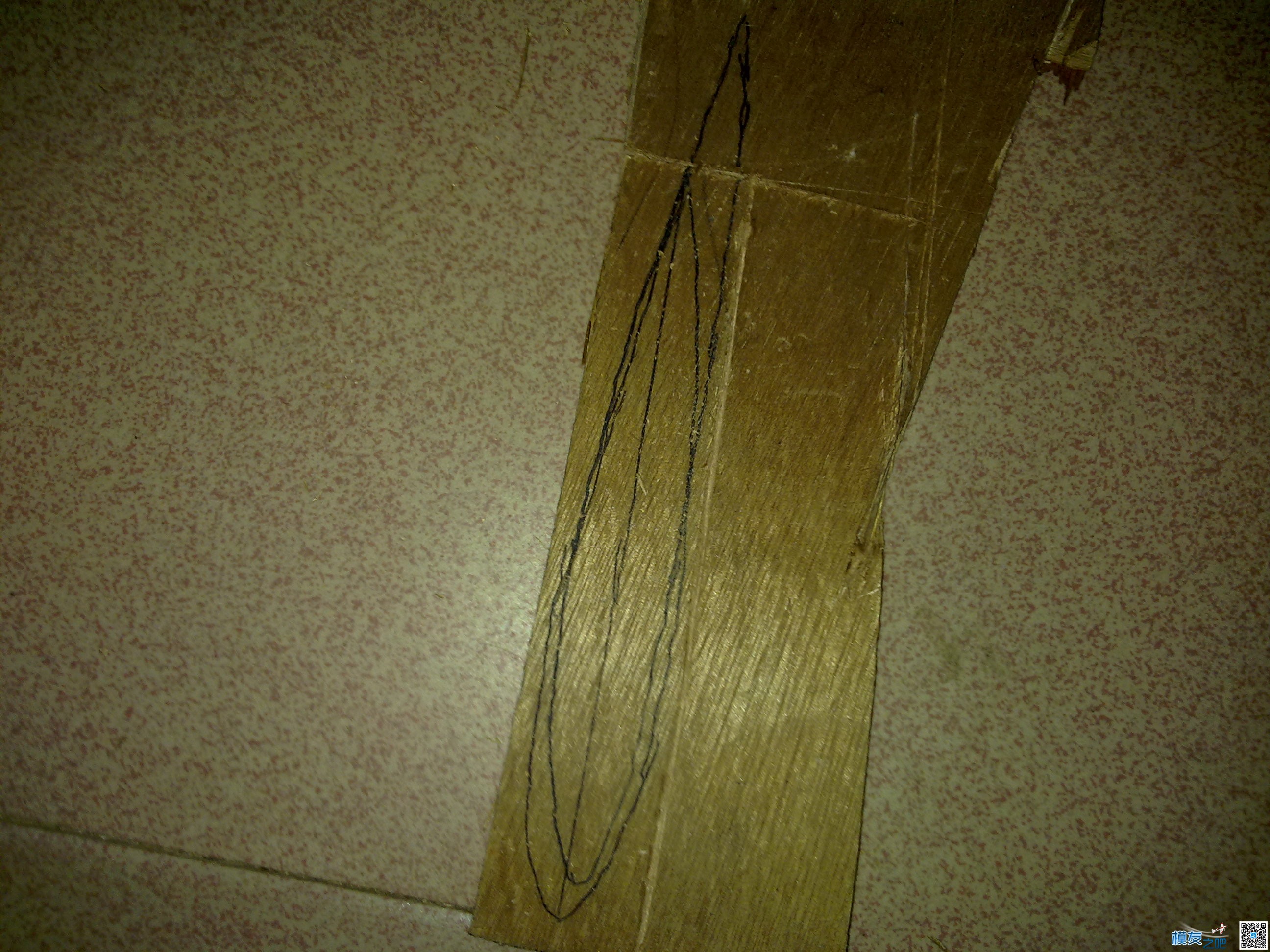

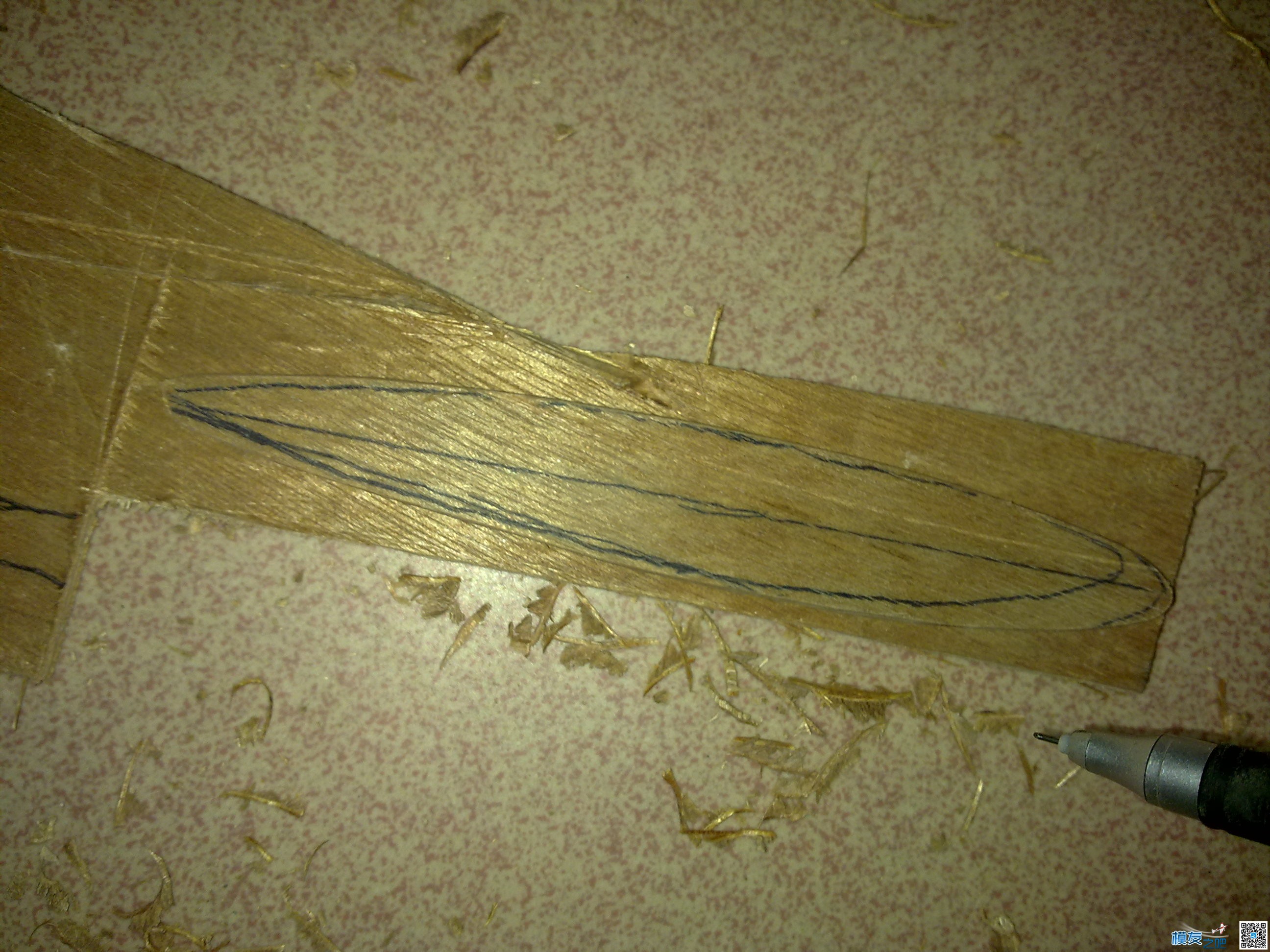

裱在三合板上
【原创】国产“捕食者”---中航工业“翼龙” NO.2翼型的制作 中航工业618所,中航工业117厂,中航工业105厂 作者:沈淼章 3935 【原创】国产“捕食者”---中航工业“翼龙” NO.2翼型的制作 中航工业618所,中航工业117厂,中航工业105厂 作者:沈淼章 8852

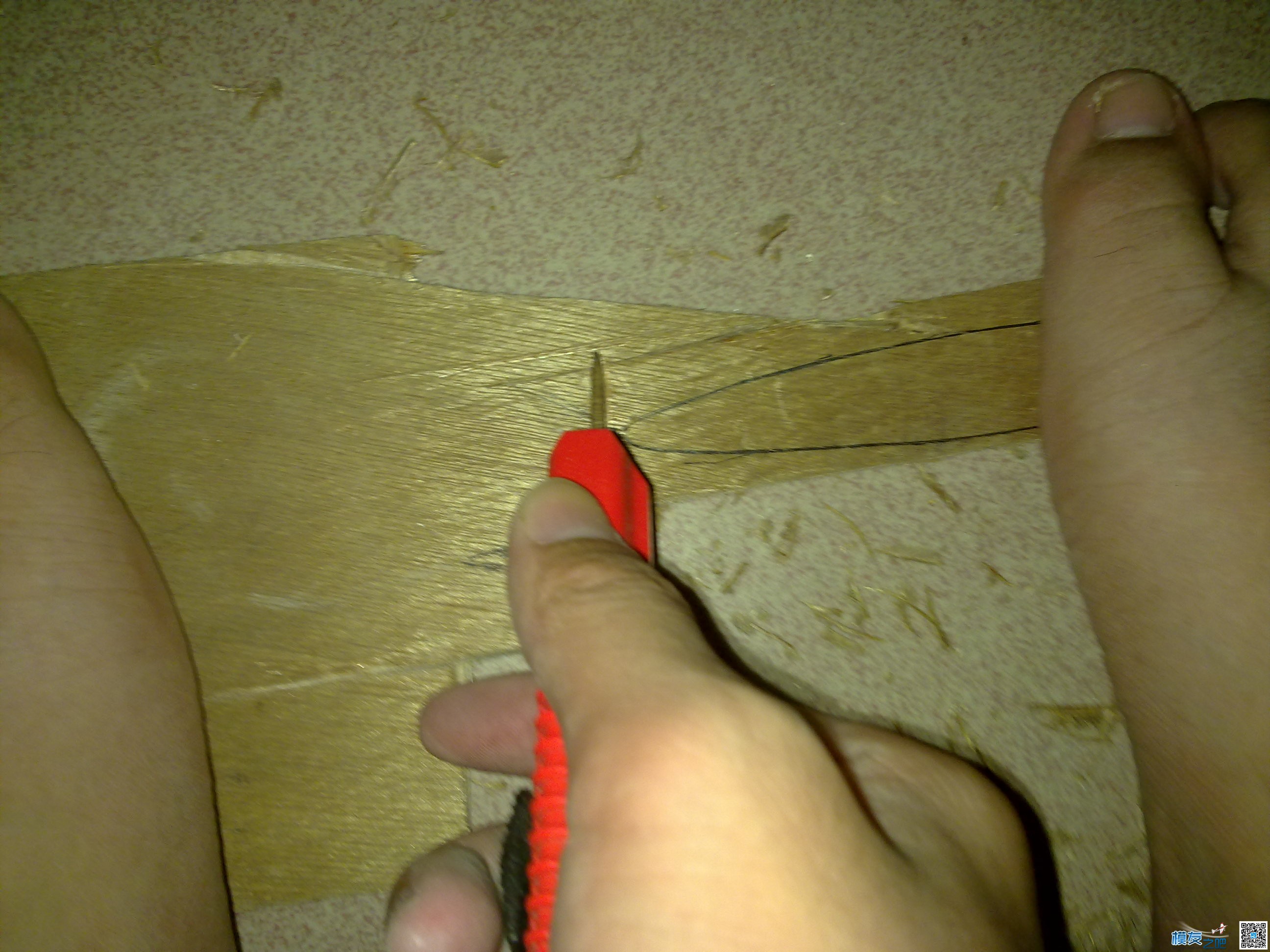

开始切三合板了,刀用一般的美工刀就行,手术刀好像较脆,容易断
板我是这样切的,用脚顶住,2只手用力划过去,划几下,就ok了

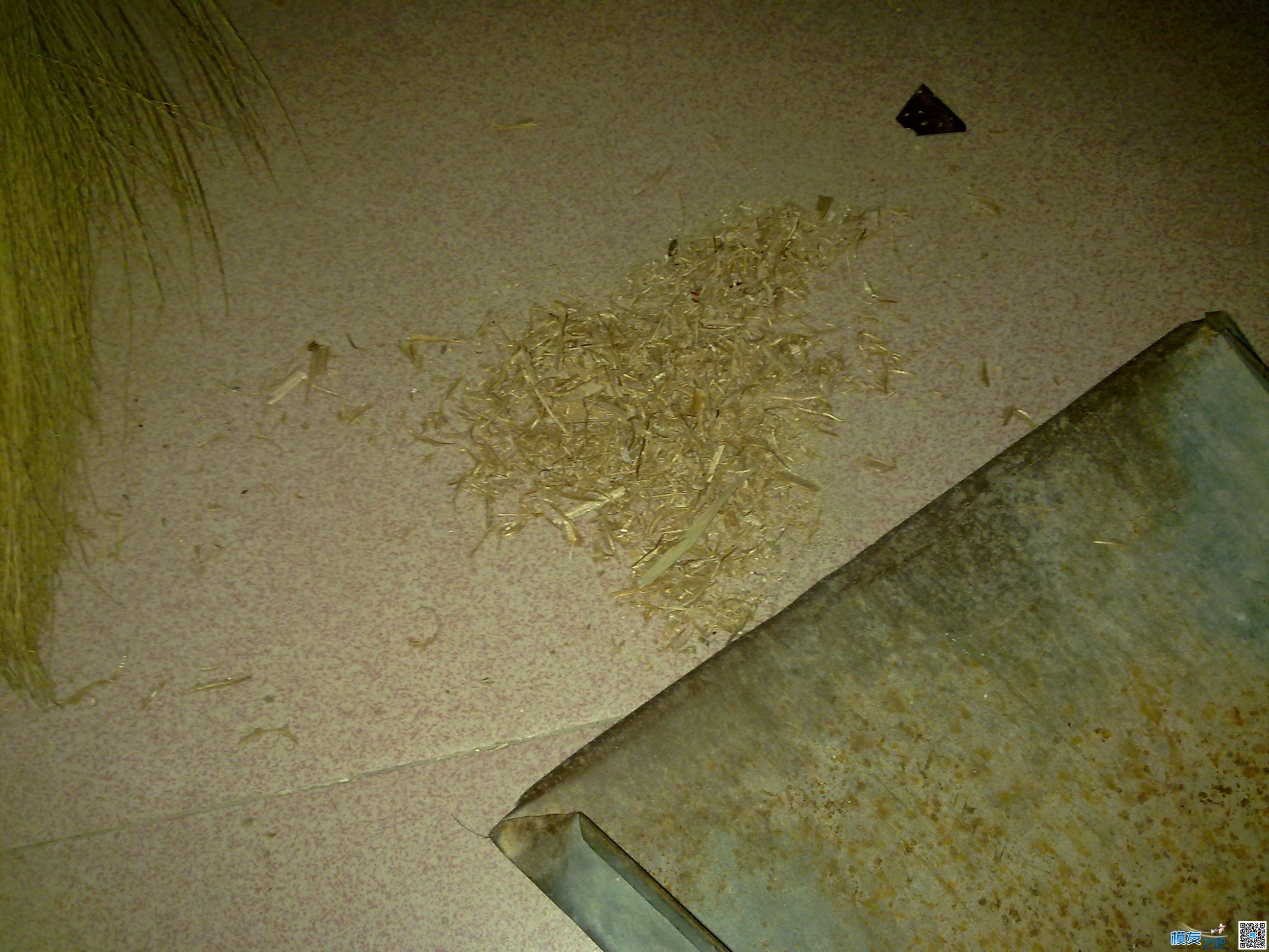

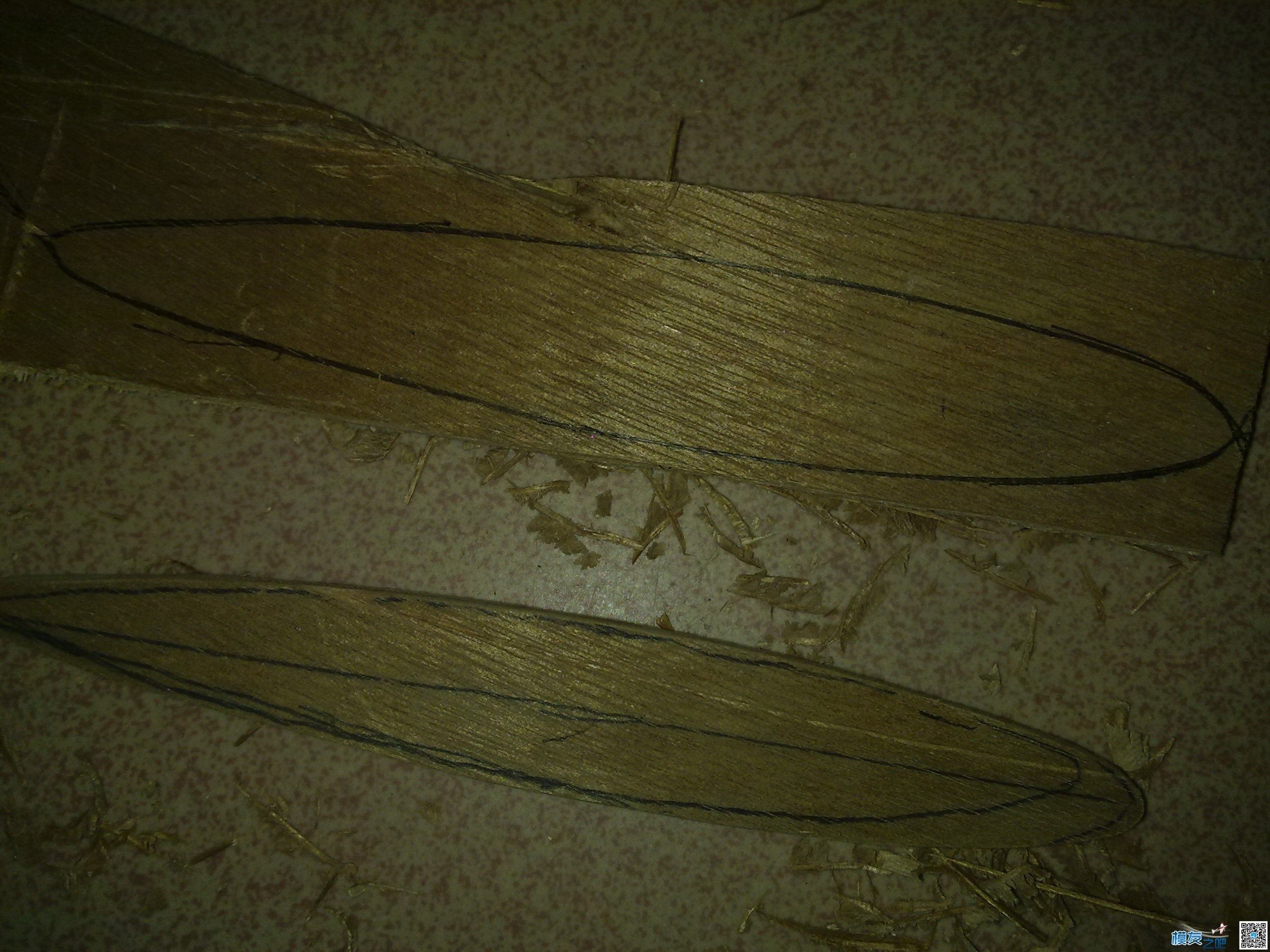

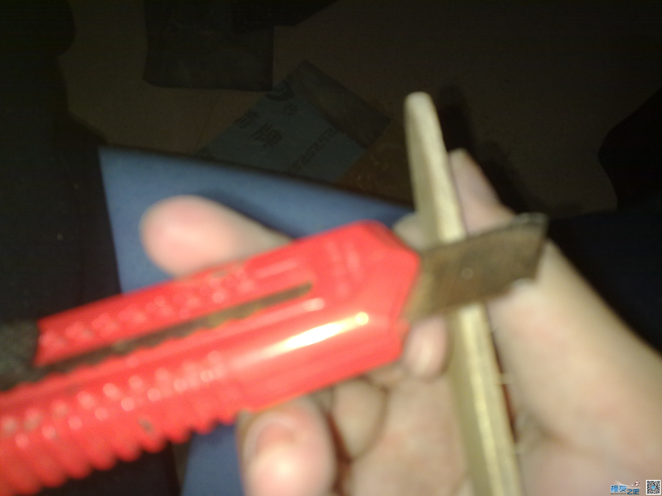

接下来,我们呢就用美工刀削他,边看边削
【原创】国产“捕食者”---中航工业“翼龙” NO.2翼型的制作 中航工业618所,中航工业117厂,中航工业105厂 作者:沈淼章 1927 【原创】国产“捕食者”---中航工业“翼龙” NO.2翼型的制作 中航工业618所,中航工业117厂,中航工业105厂 作者:沈淼章 9285

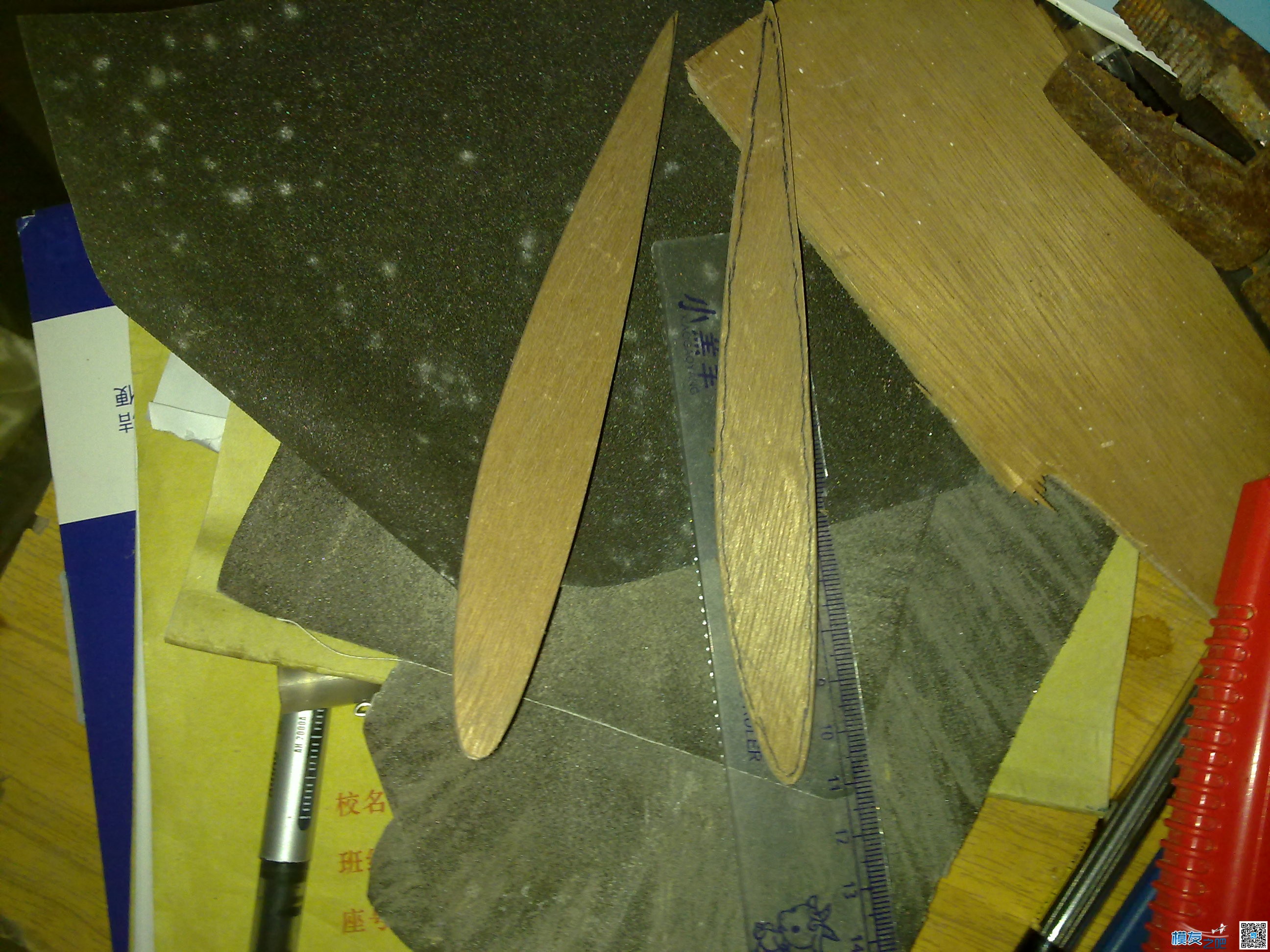

用砂纸打磨
【原创】国产“捕食者”---中航工业“翼龙” NO.2翼型的制作 中航工业618所,中航工业117厂,中航工业105厂 作者:沈淼章 7597
【原创】国产“捕食者”---中航工业“翼龙” NO.2翼型的制作 中航工业618所,中航工业117厂,中航工业105厂 作者:沈淼章 9980
