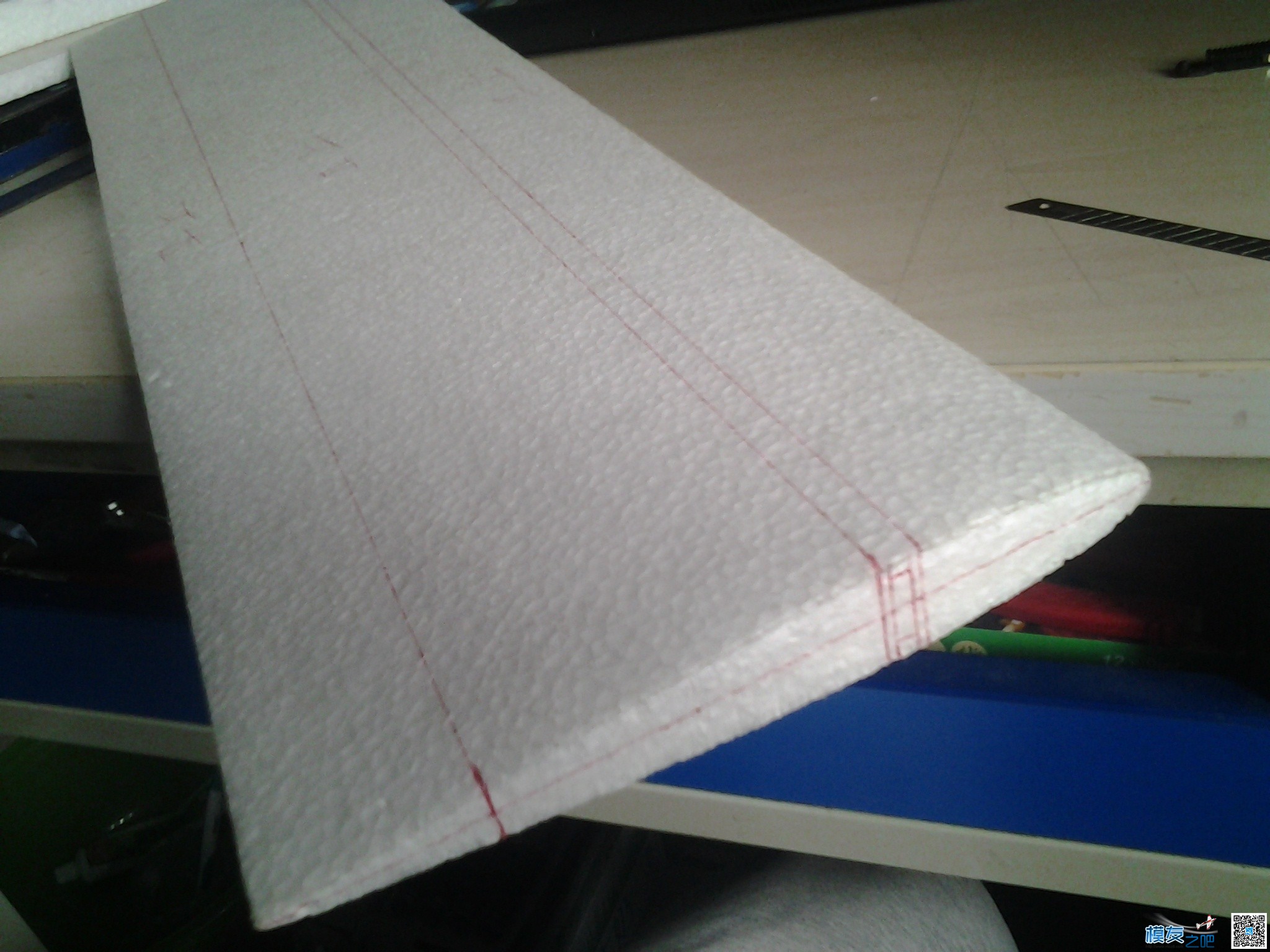

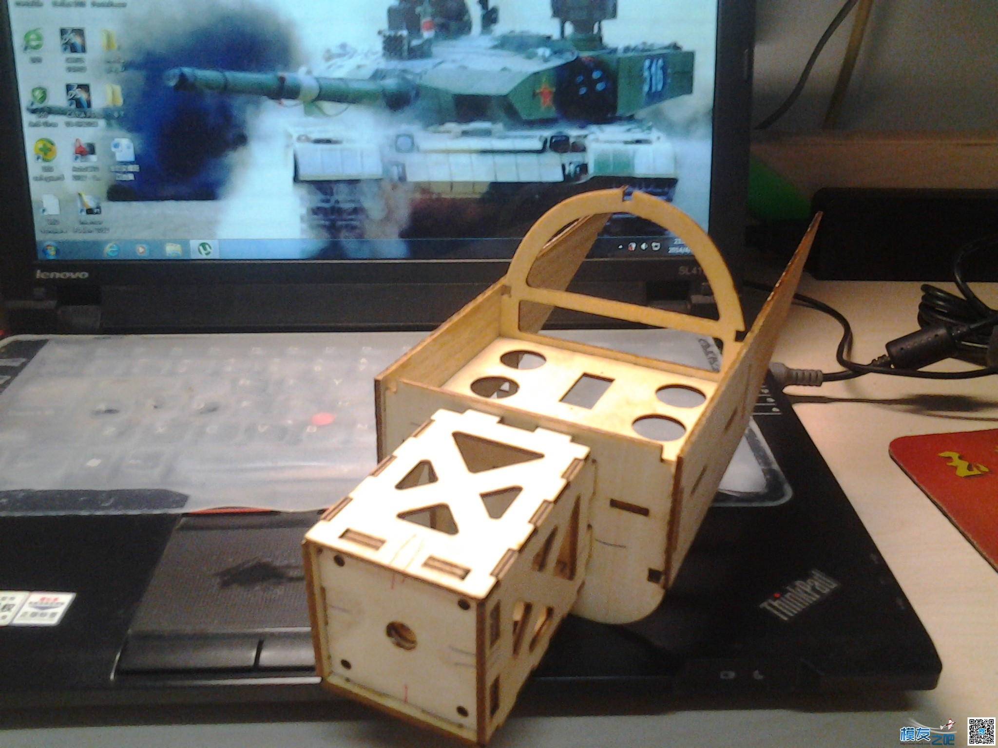

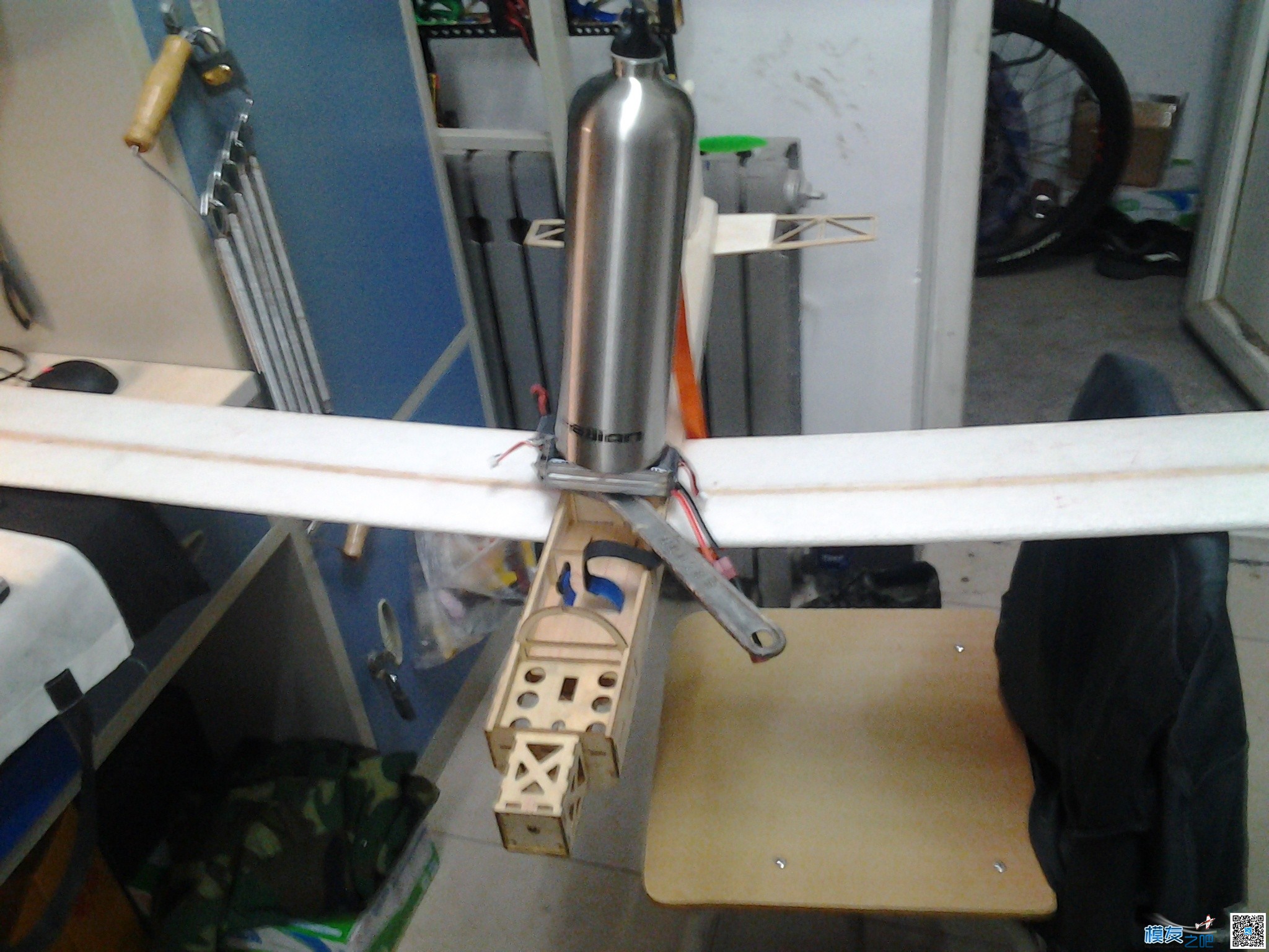

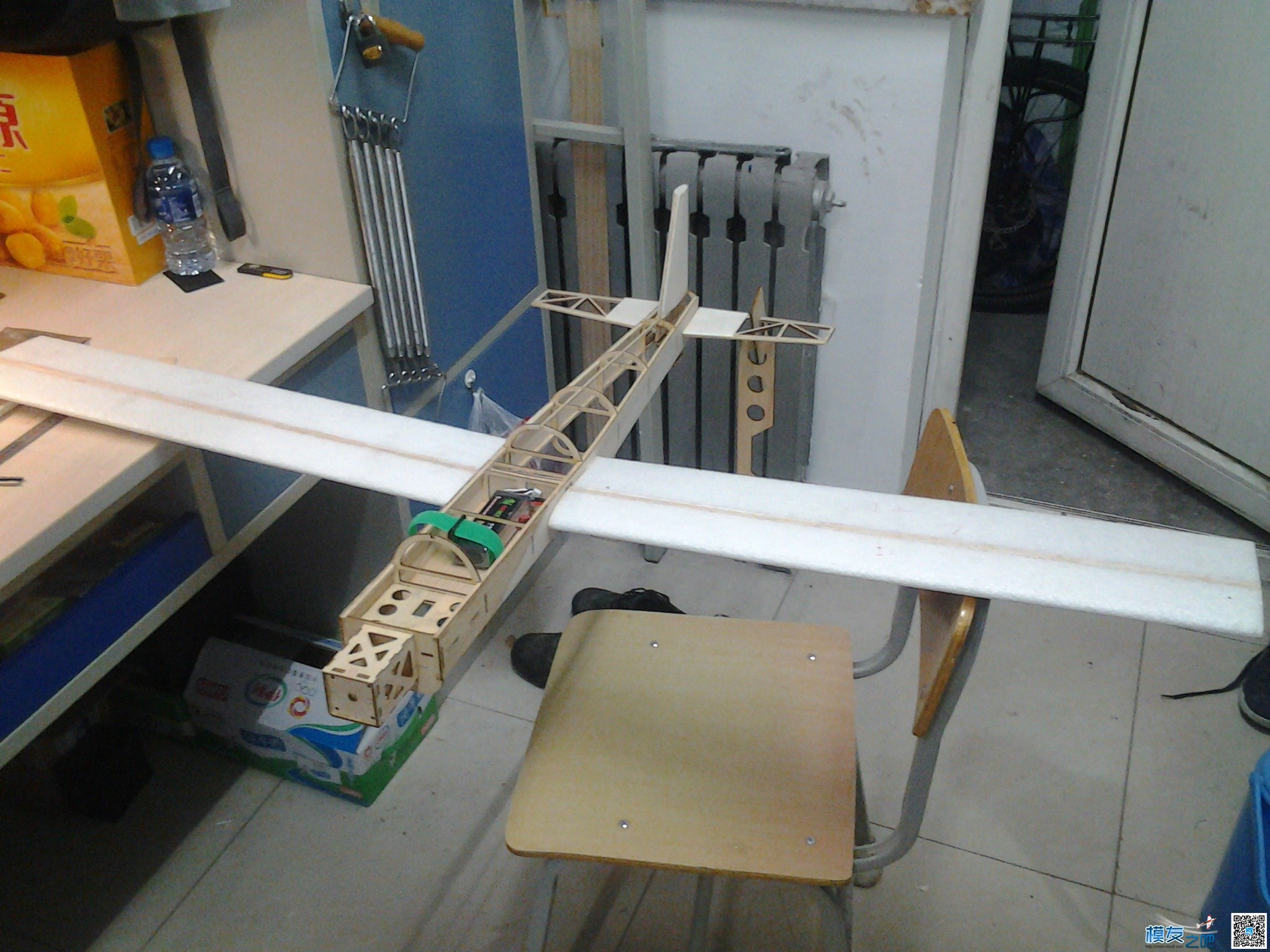

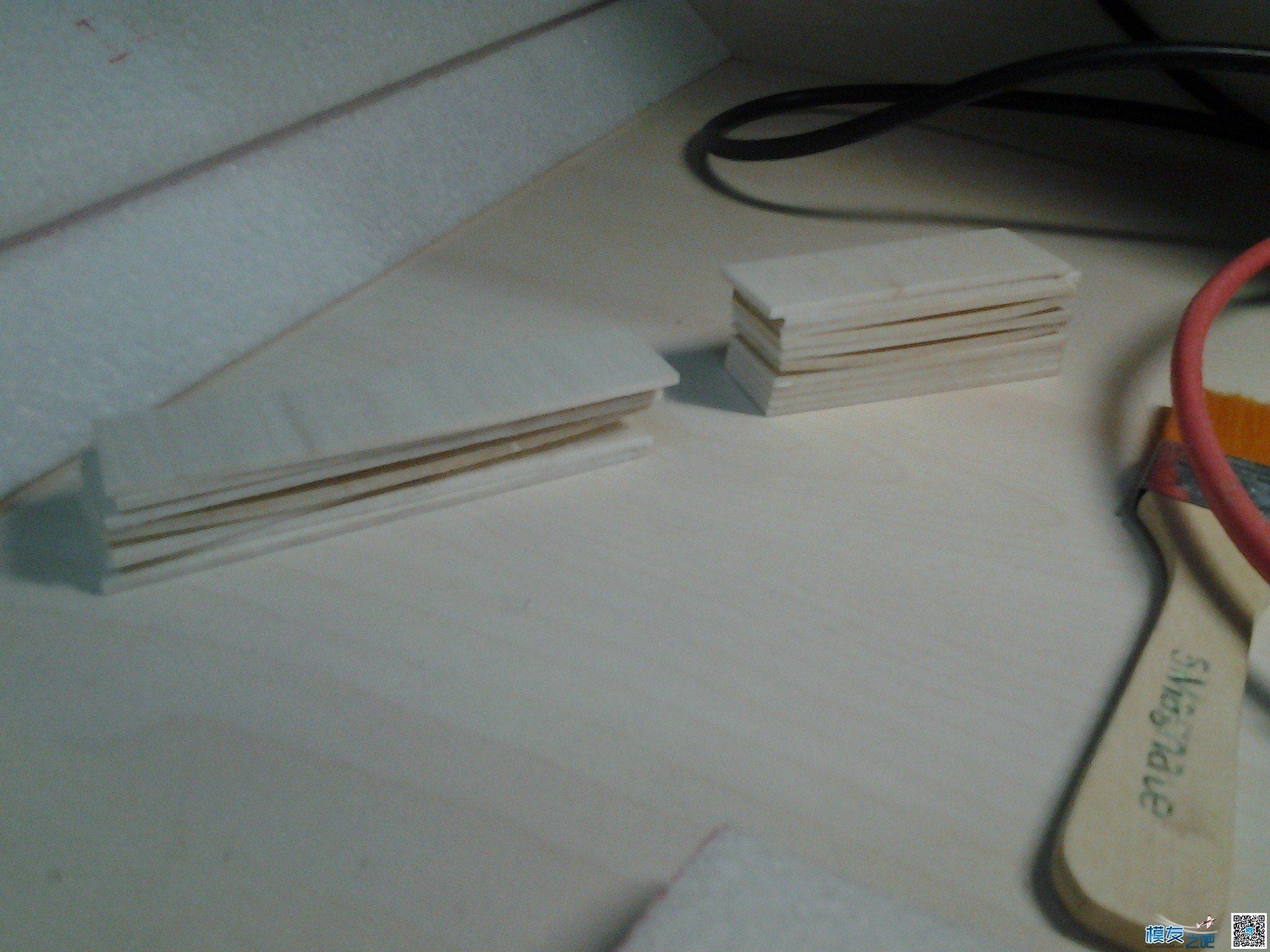

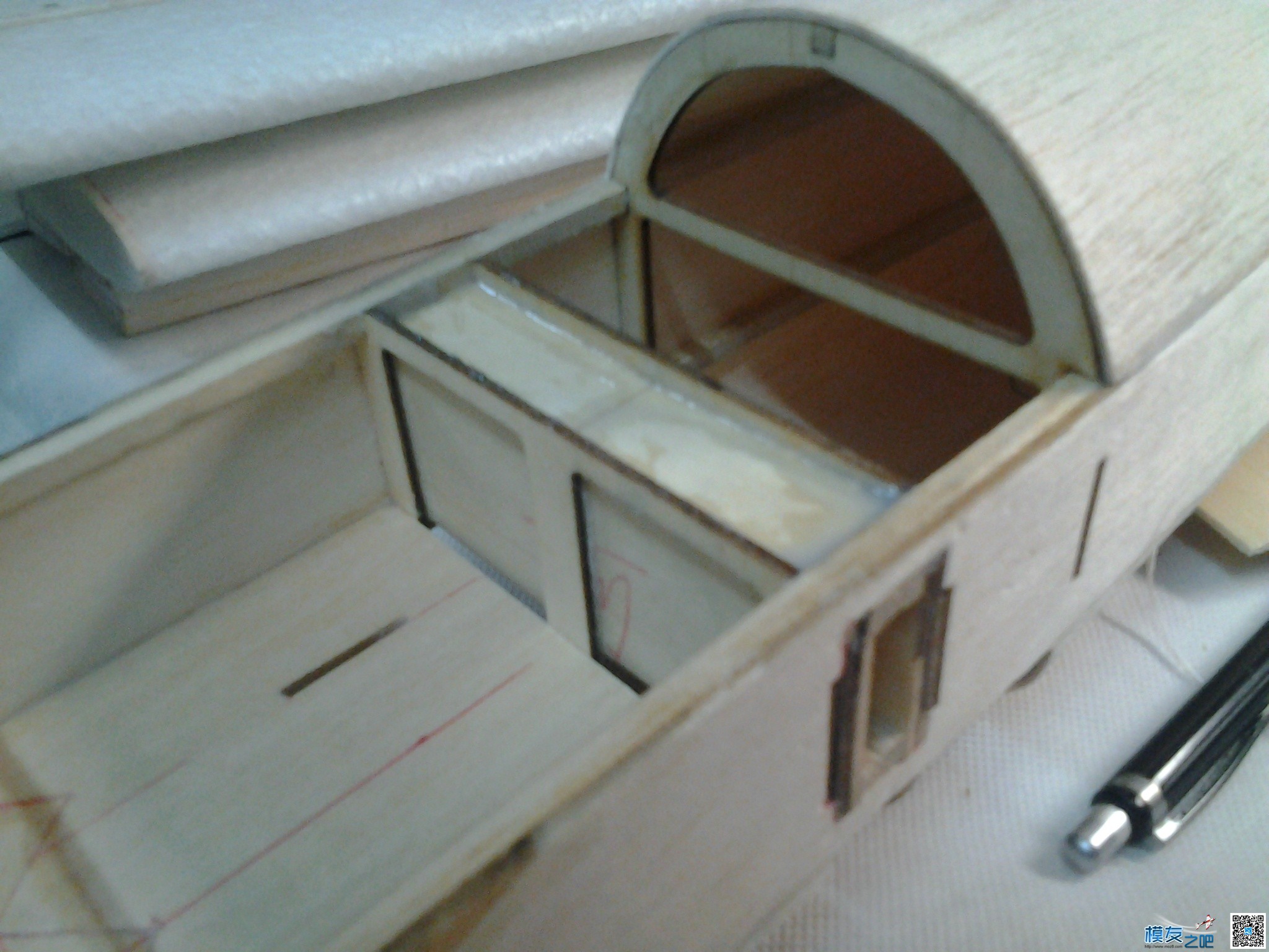

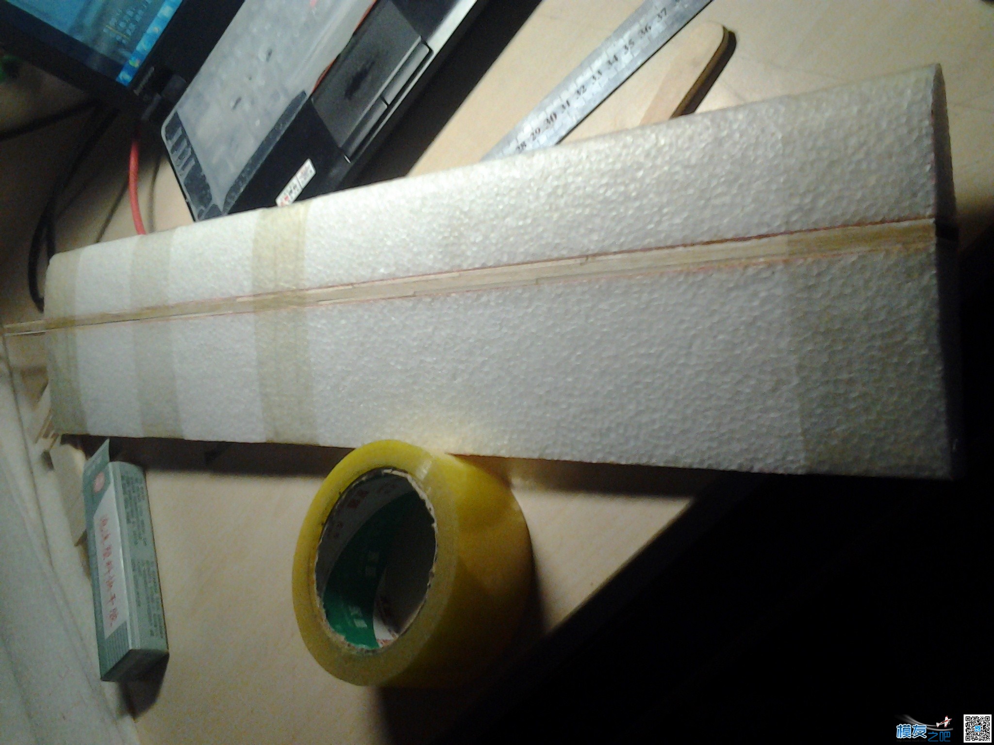

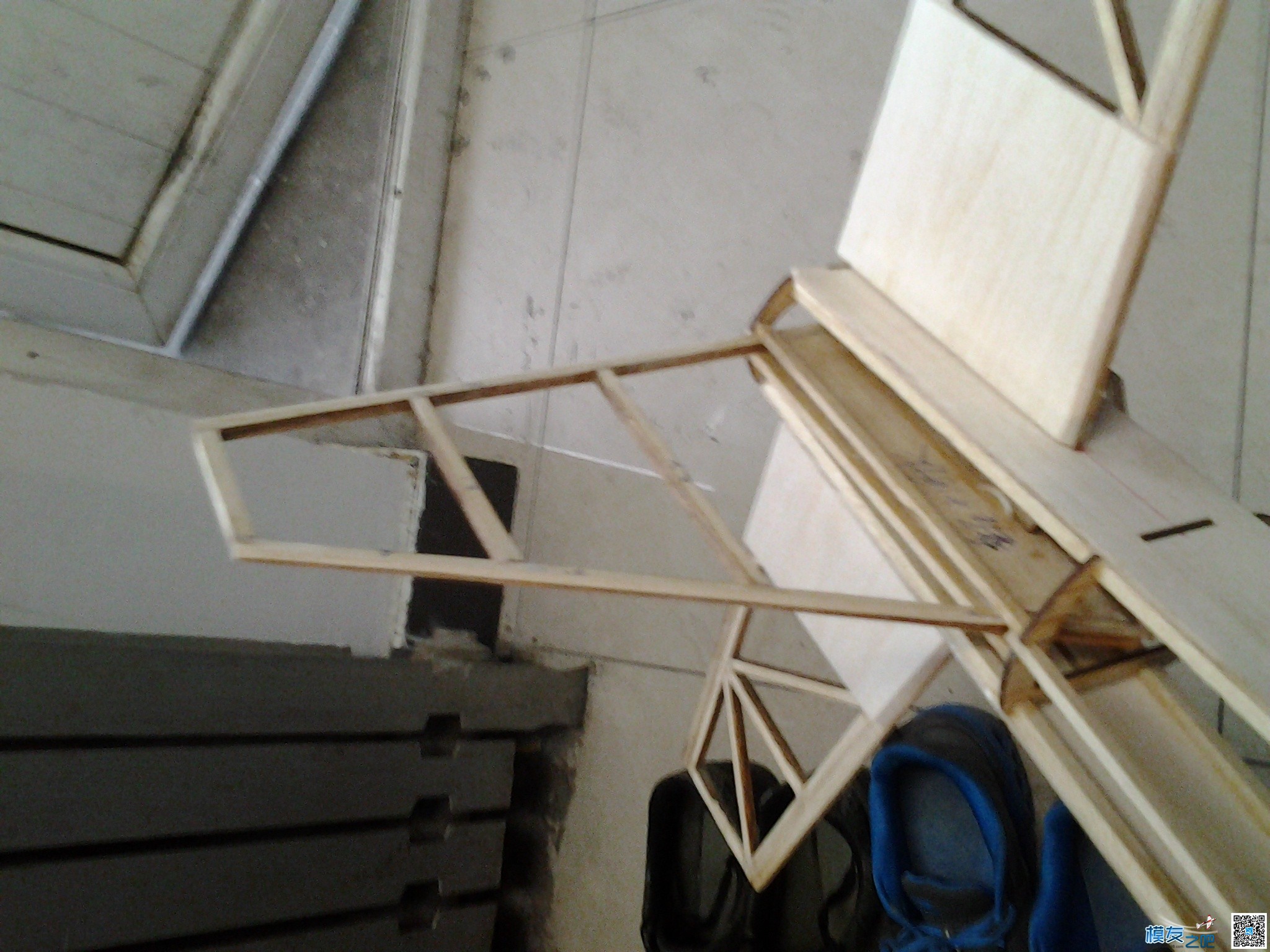

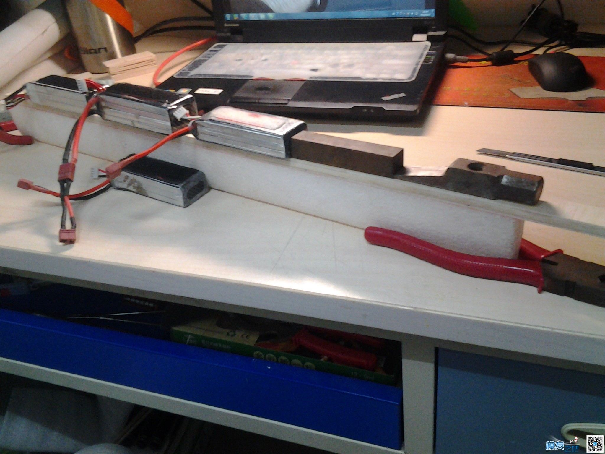

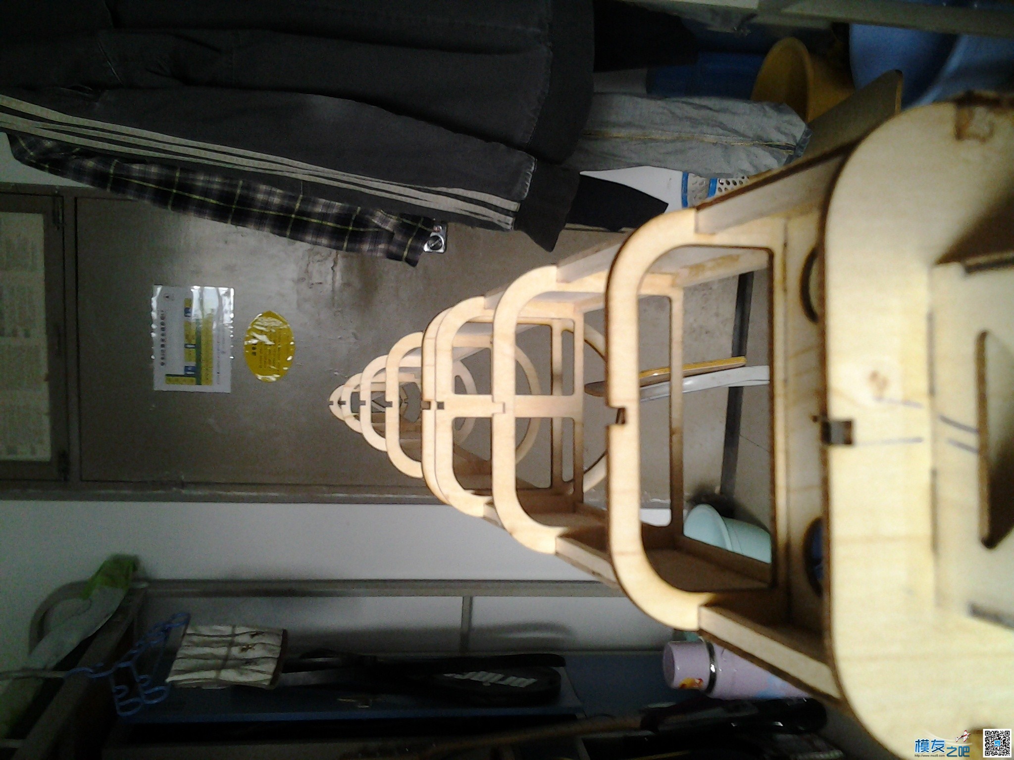

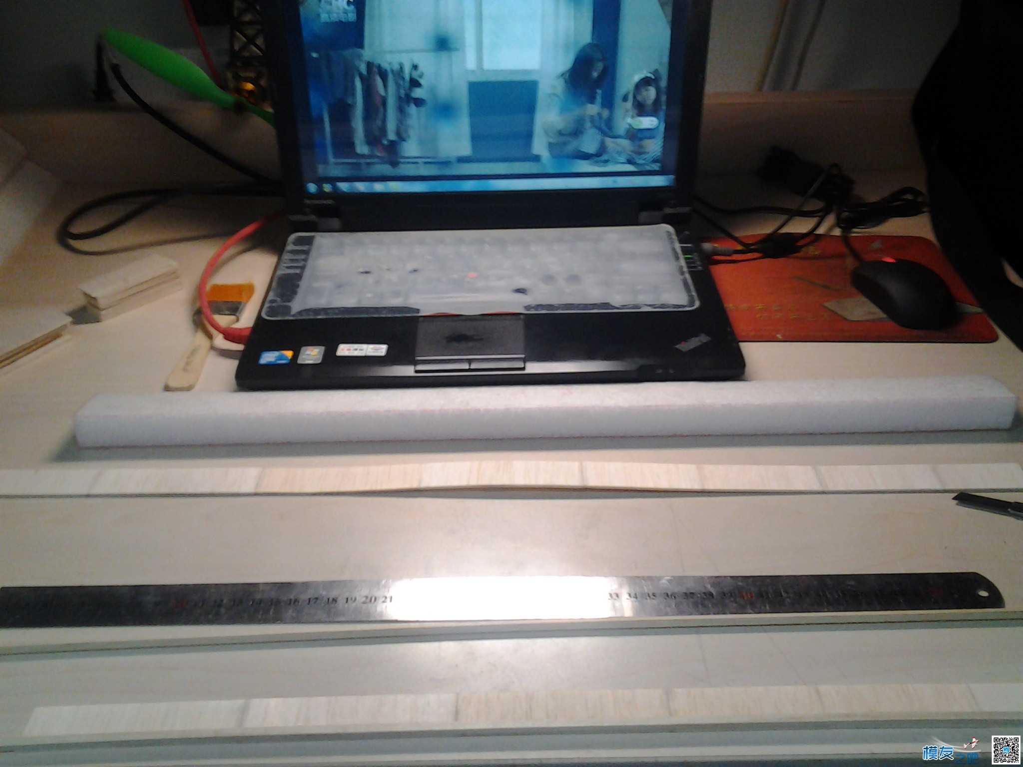

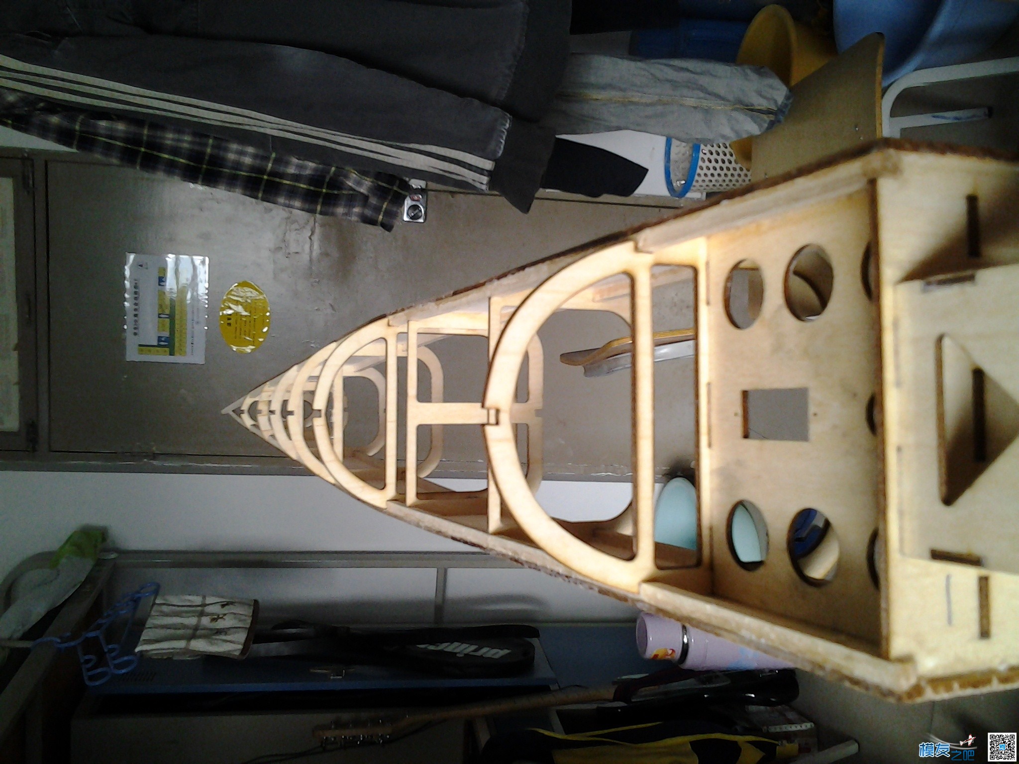

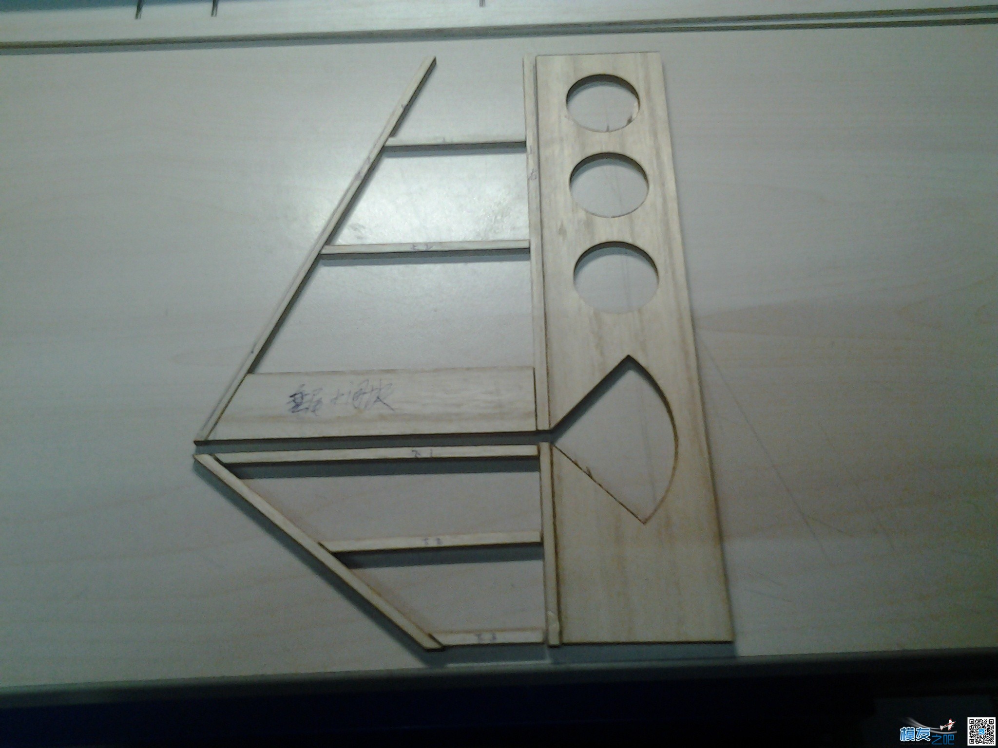

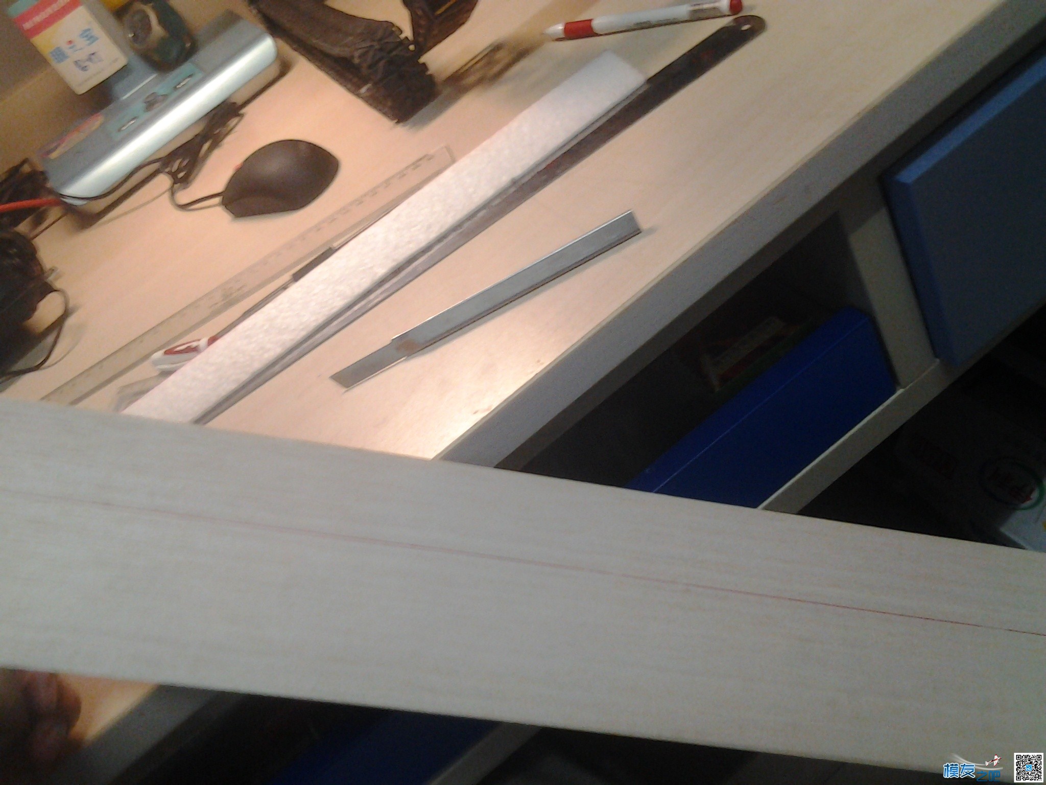

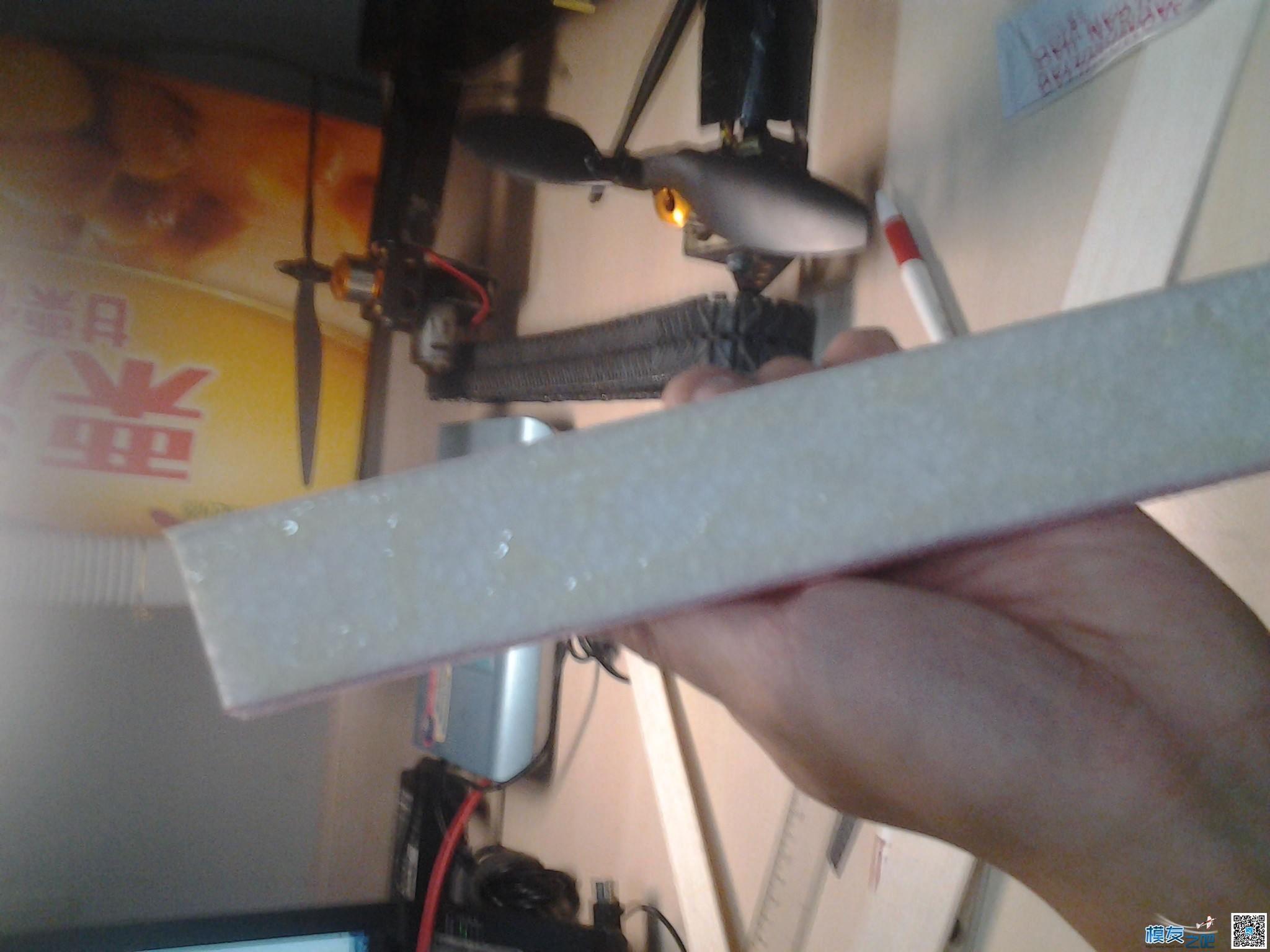

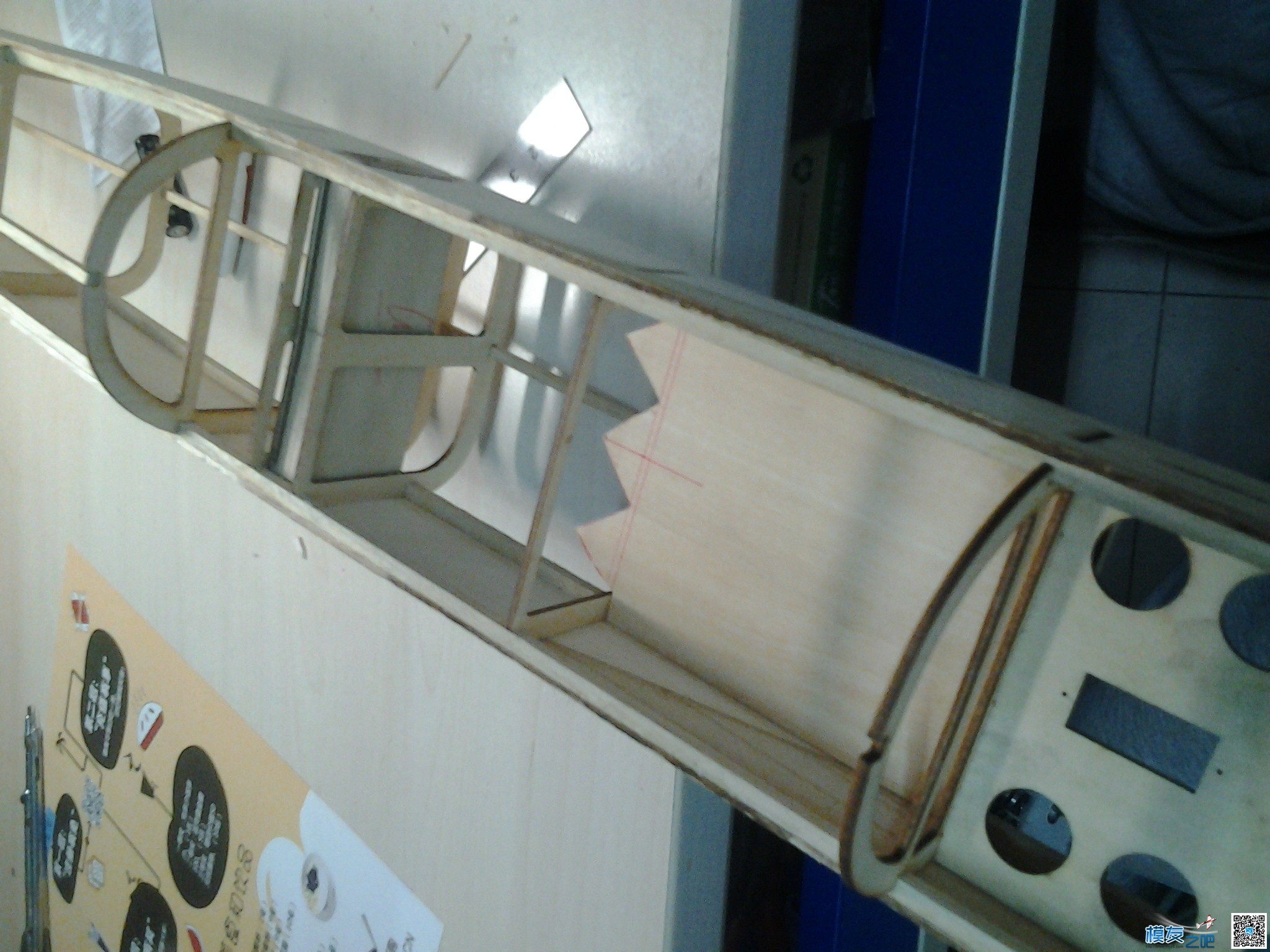

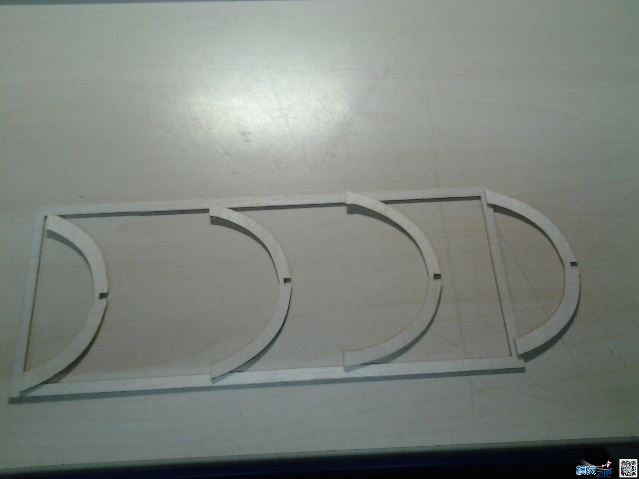

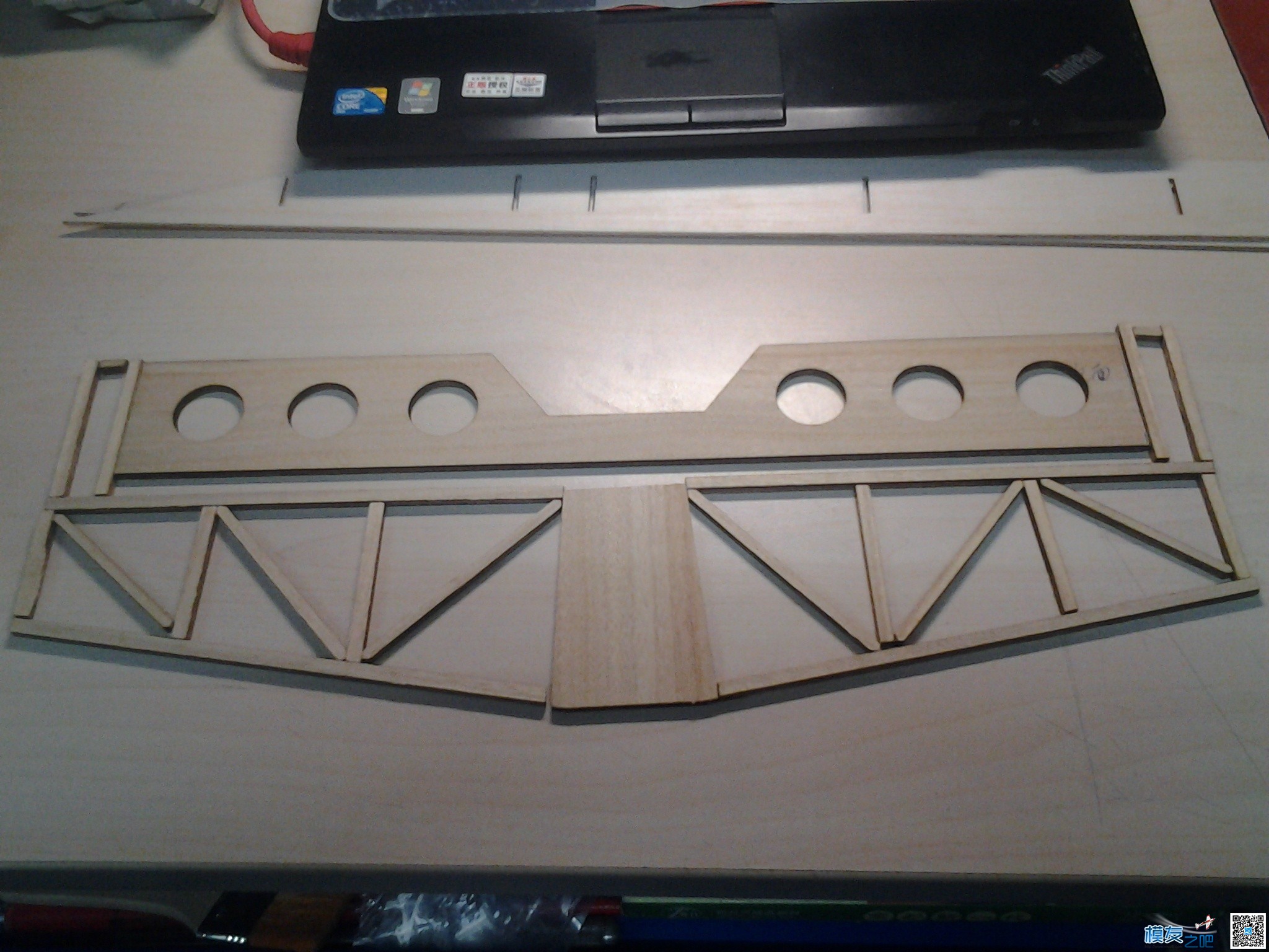

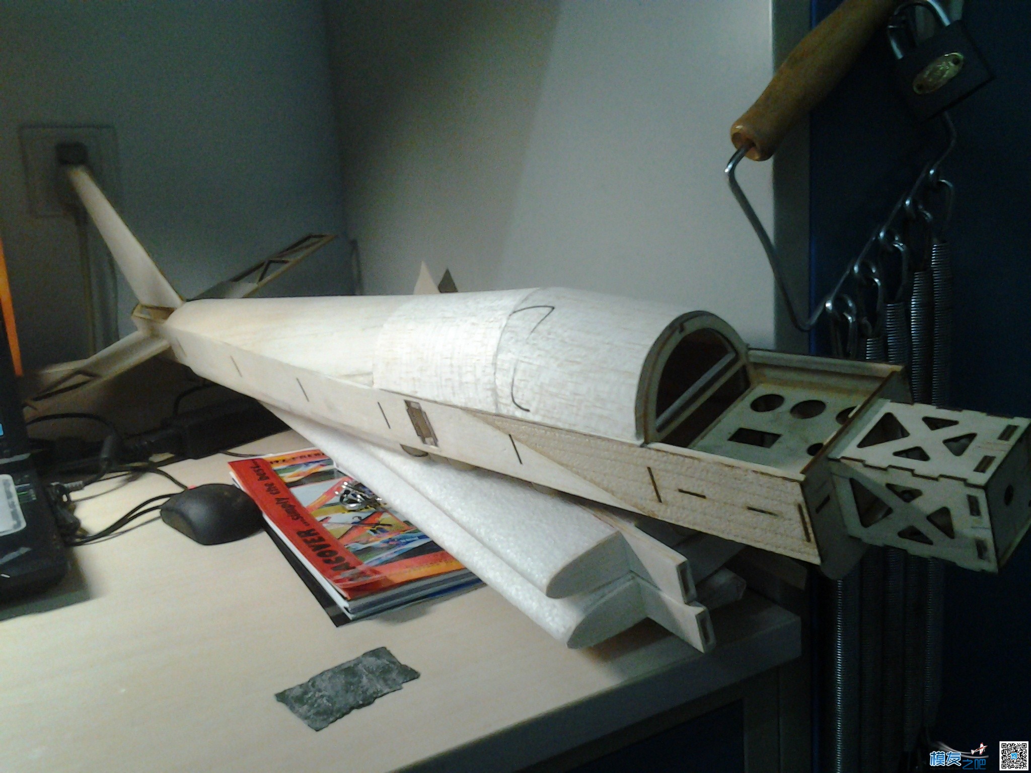

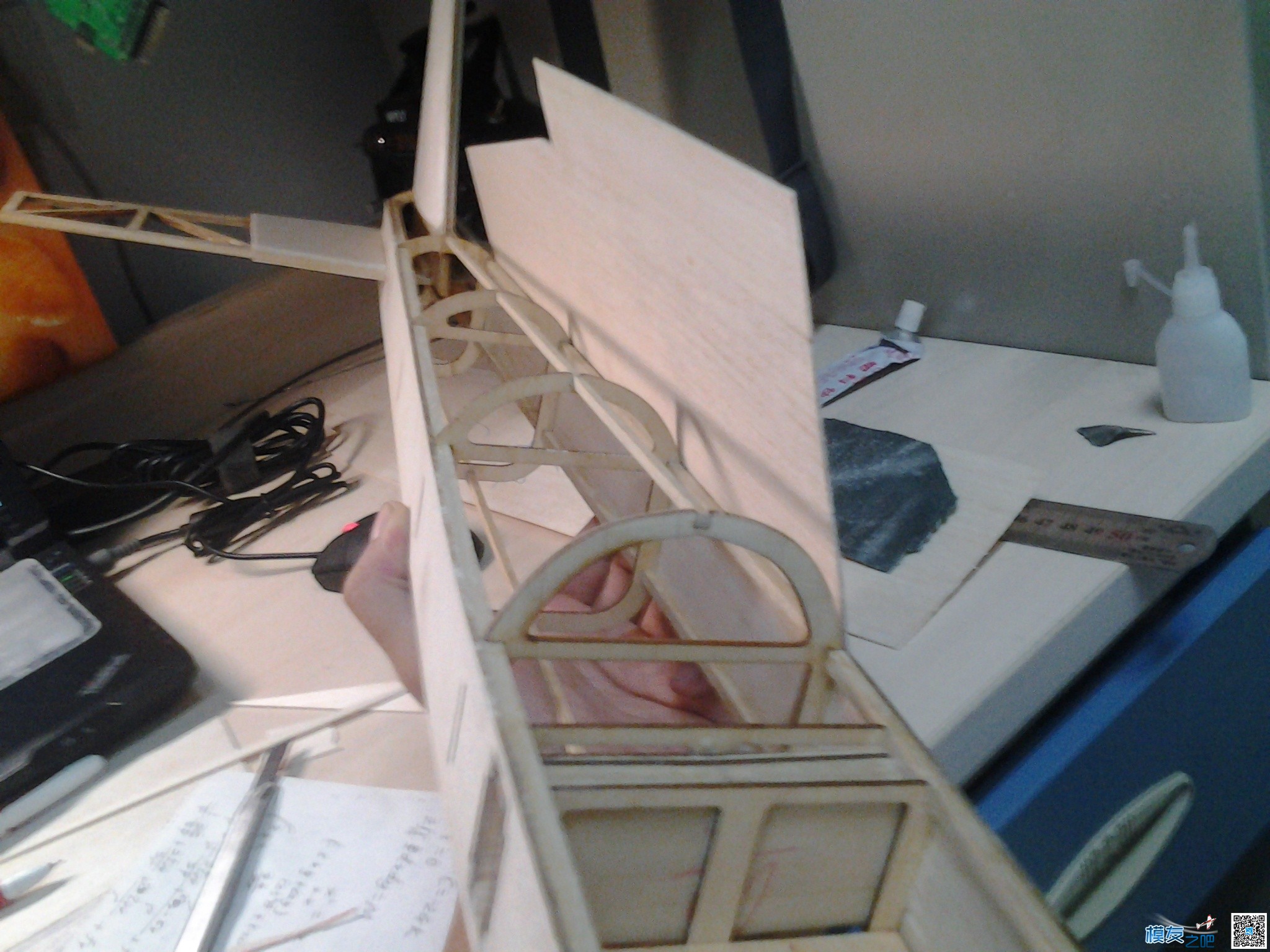

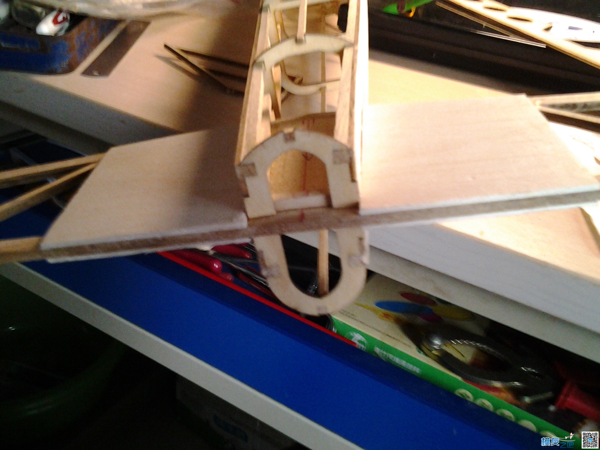

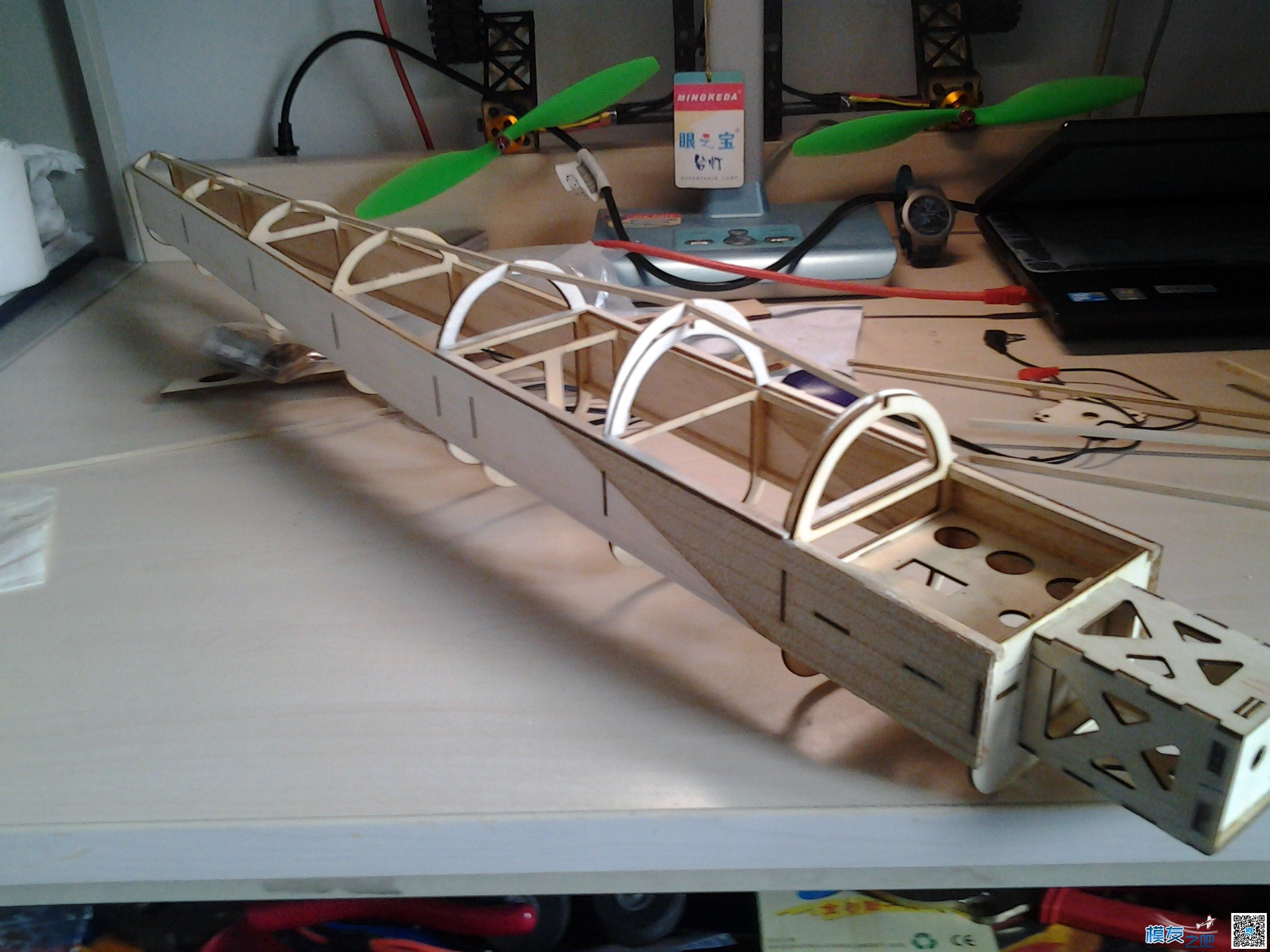

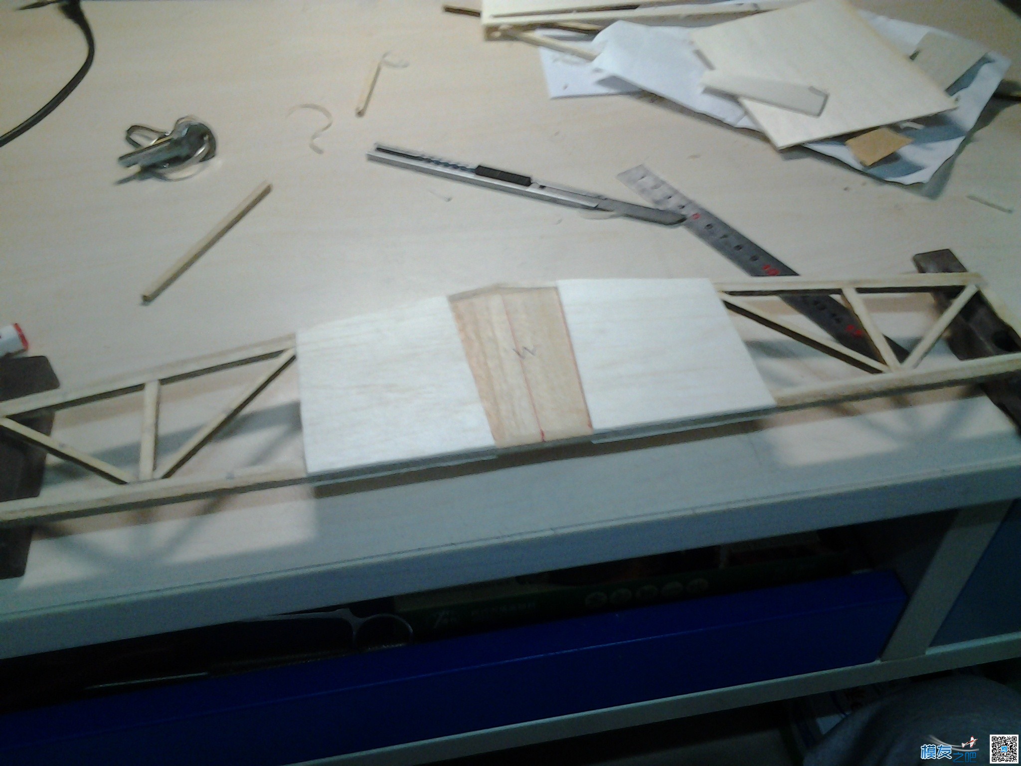

平时出去飞大飞机不方便,想设计一款对插机翼的便携式航拍机。翼展一米三,起飞重量800g。翼载荷40左右。搭载Tmotor2814kv1000电机,11*5桨。以下为现在的进展
【报名参赛】自主设计便携式航拍机 电机,航拍,航拍中国高清,《航拍中国》,航拍中国1 作者:ZTZ_99 5085

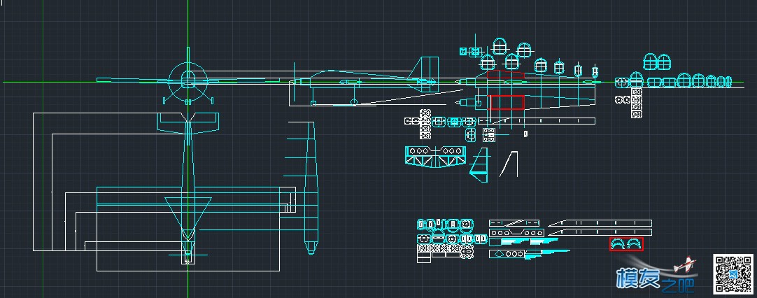

cad切割原图

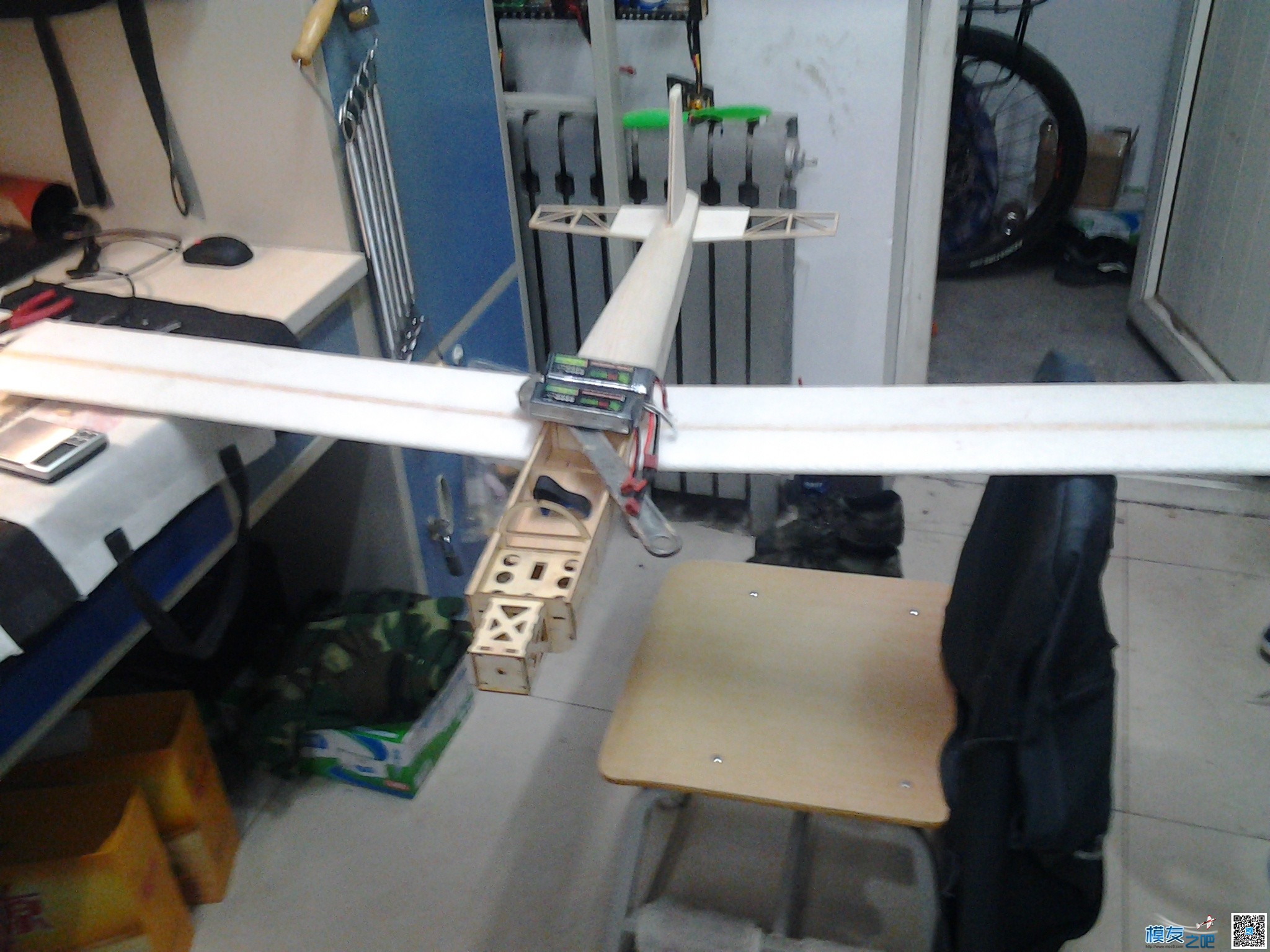

【报名参赛】自主设计便携式航拍机 电机,航拍,航拍中国高清,《航拍中国》,航拍中国1 作者:ZTZ_99 5647
【报名参赛】自主设计便携式航拍机 电机,航拍,航拍中国高清,《航拍中国》,航拍中国1 作者:ZTZ_99 8471

木工不错。等成品图

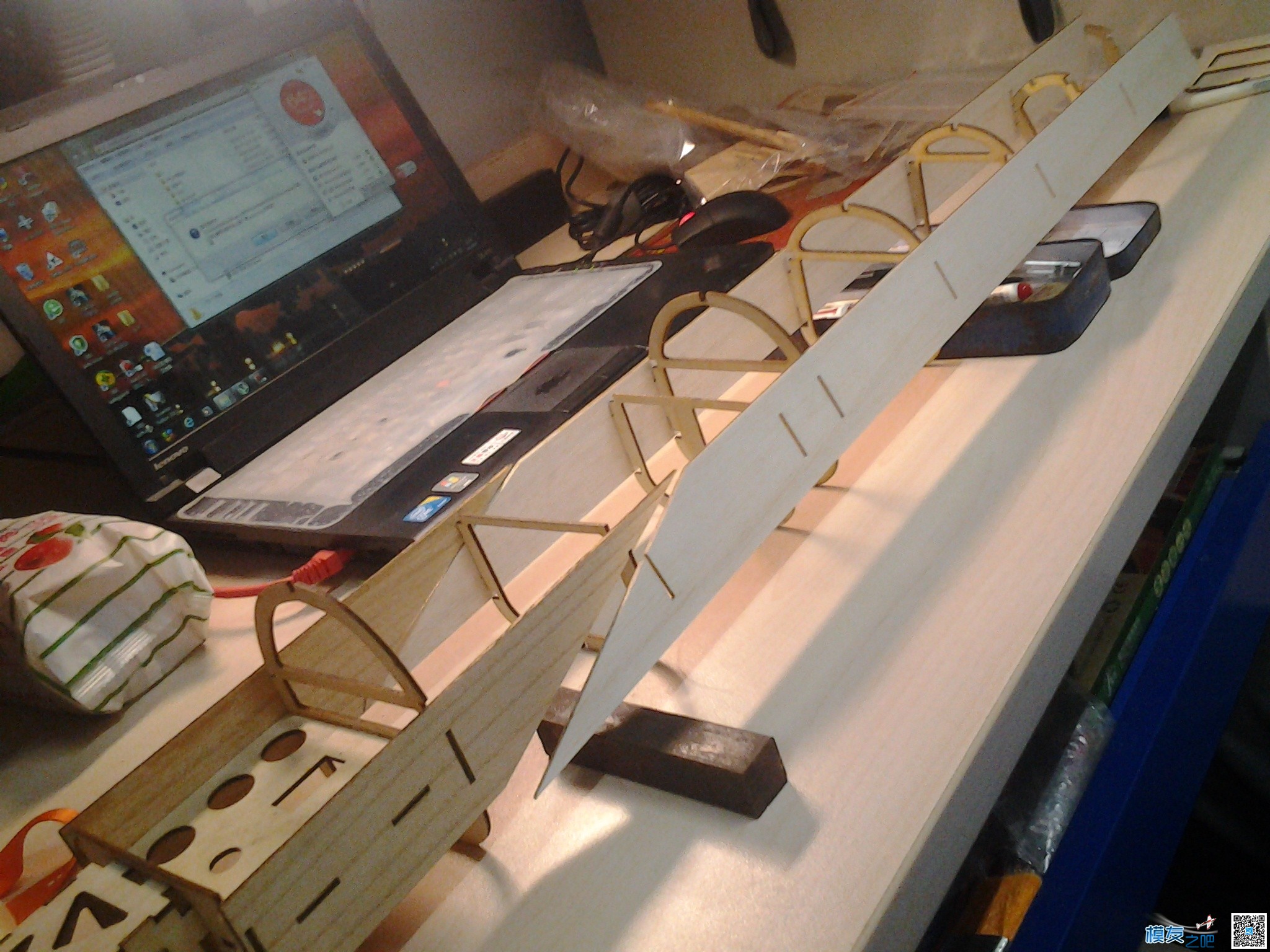

雕刻机切的吗?
