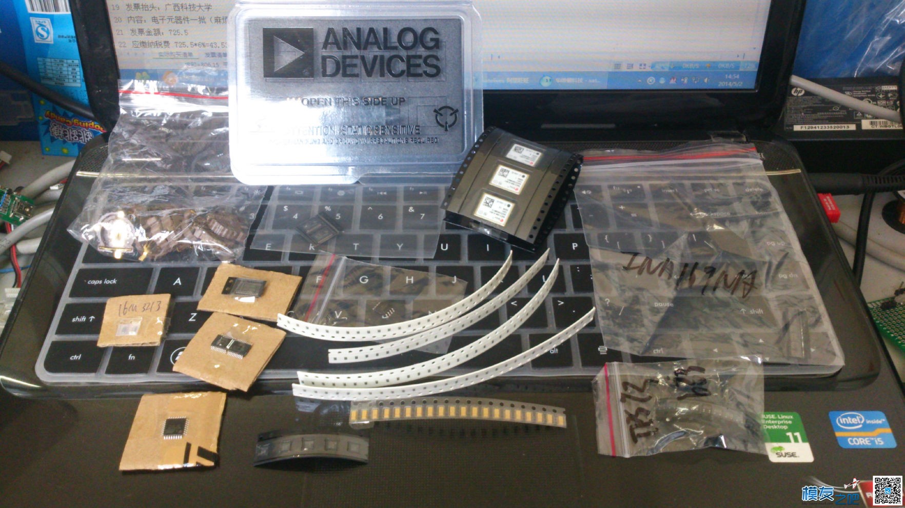

    狼哥委托制作的8套GPS模块现在已经完成测试,效果良好!
    很抱歉,拖了这么久才进行测试,主要是事情有点多,4月底进行PCB打样,5月初买所需的元器件,5月2进行PCB切割,51假期收假后又开始考试了,所以拖到现在,真的很抱歉哈!!

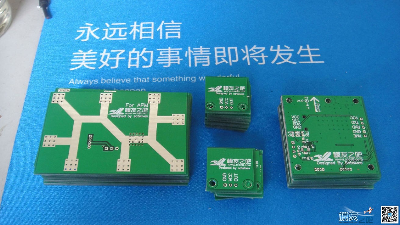

打样回来的PCB,打样时忘记跟厂家说要蓝色油墨了,小七觉得蓝色比较好看,哈哈~~一块PCB上面画了一个GPS模块、一个电压电流计+电调分线板,以及两个空速计
【模友之吧版】自制APM GPS模块飞行实测,效果良好! 电池,天线,云台,飞控,电调 作者:小七 1967

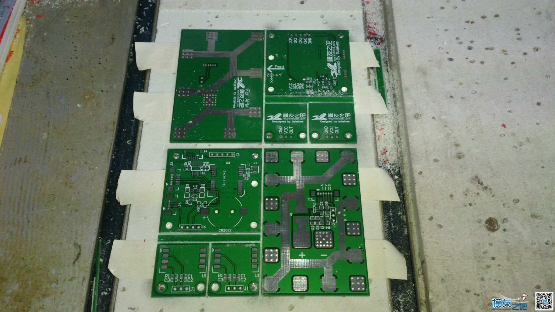

雕刻机切割中。。。
【模友之吧版】自制APM GPS模块飞行实测,效果良好! 电池,天线,云台,飞控,电调 作者:小七 5008
切割完毕
【模友之吧版】自制APM GPS模块飞行实测,效果良好! 电池,天线,云台,飞控,电调 作者:小七 978
成品
【模友之吧版】自制APM GPS模块飞行实测,效果良好! 电池,天线,云台,飞控,电调 作者:小七 4224
元器件准备完毕!
【模友之吧版】自制APM GPS模块飞行实测,效果良好! 电池,天线,云台,飞控,电调 作者:小七 9496

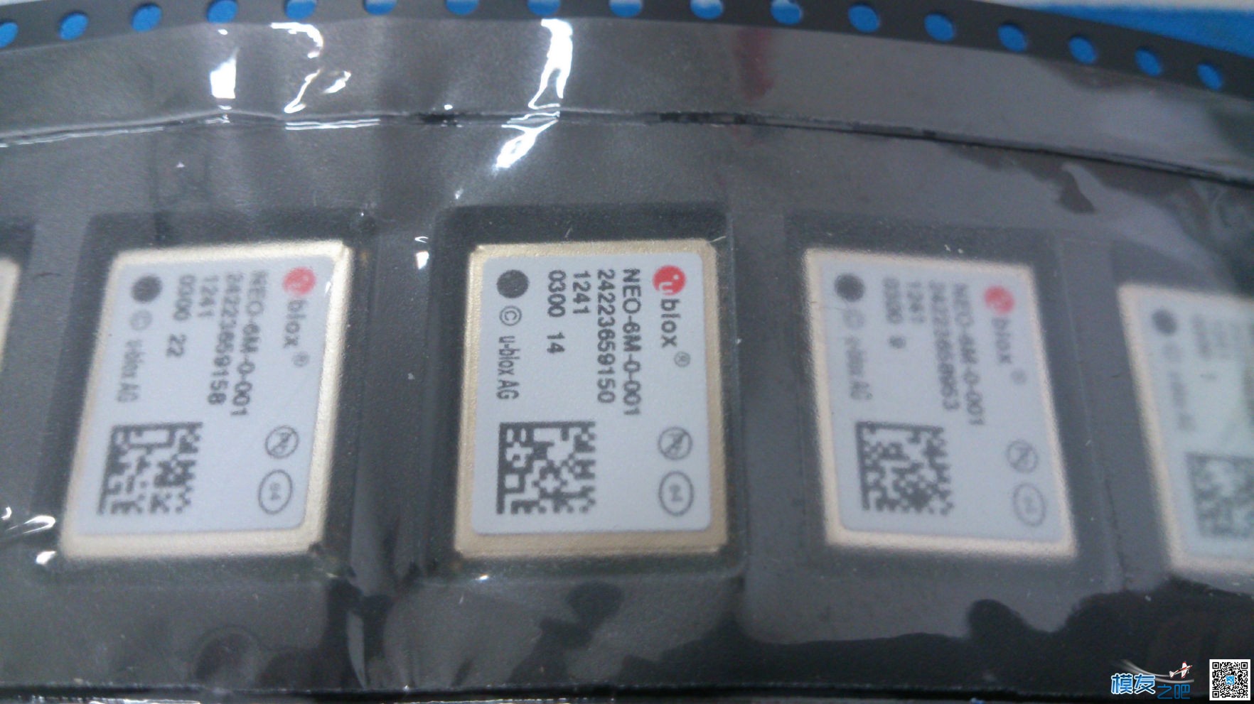

准备焊接GPS模块
【模友之吧版】自制APM GPS模块飞行实测,效果良好! 电池,天线,云台,飞控,电调 作者:小七 7950
NEO 6M GPS模块
【模友之吧版】自制APM GPS模块飞行实测,效果良好! 电池,天线,云台,飞控,电调 作者:小七 9430

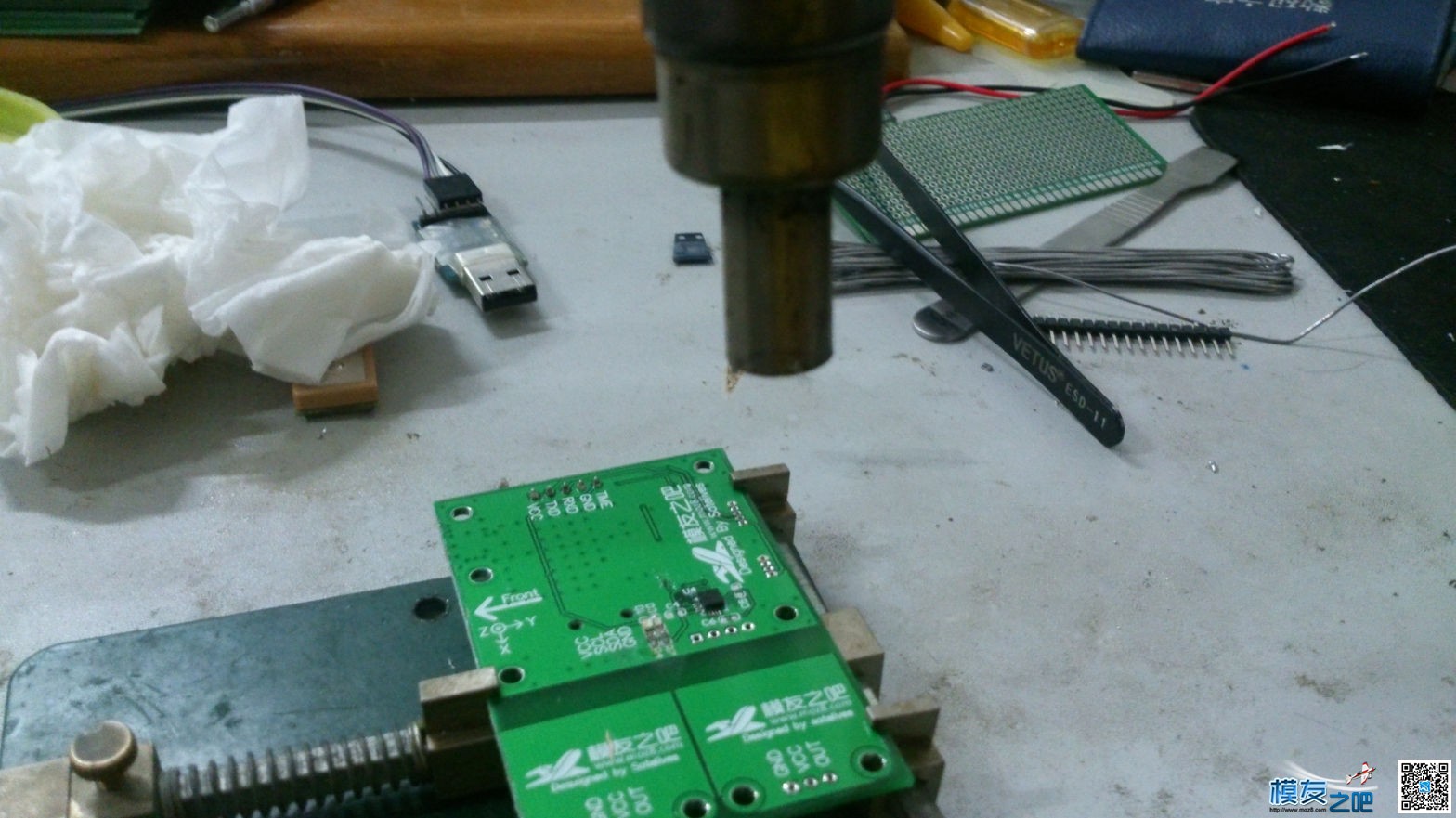

未切板前焊了一个HMC5883地磁计
【模友之吧版】自制APM GPS模块飞行实测,效果良好! 电池,天线,云台,飞控,电调 作者:小七 7646
先上点焊锡,焊油
【模友之吧版】自制APM GPS模块飞行实测,效果良好! 电池,天线,云台,飞控,电调 作者:小七 2440
风枪吹,风速2,温度360
【模友之吧版】自制APM GPS模块飞行实测,效果良好! 电池,天线,云台,飞控,电调 作者:小七 5147
焊接好了,只是不知道有没有虚焊,APM怎么使用外置地磁计我不大会,改天研究研究
【模友之吧版】自制APM GPS模块飞行实测,效果良好! 电池,天线,云台,飞控,电调 作者:小七 5696

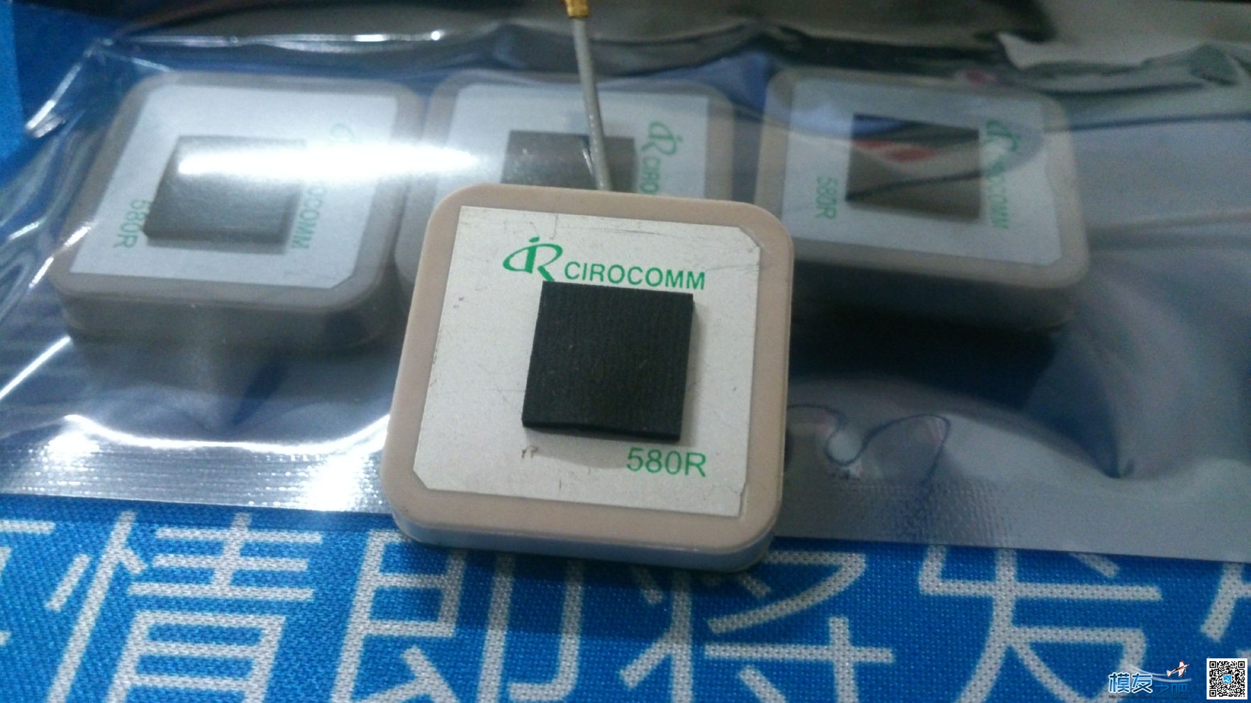

GPS天线采用的是台湾原装太盟GPS天线:
产品品牌:台湾太盟
产品型号:GBA-803 Ver1.0
尺寸:25长*25宽*6.5mm厚
日本NEC品牌IC设计,增益27DB,相当于二级放大。寿命稳定,不易损坏。
有源GPS接收天线 陶瓷片
表面镀银部分防氧化功能强劲
【模友之吧版】自制APM GPS模块飞行实测,效果良好! 电池,天线,云台,飞控,电调 作者:小七 1519
厚度比淘宝上卖的GPS模块的天线还要厚一点
【模友之吧版】自制APM GPS模块飞行实测,效果良好! 电池,天线,云台,飞控,电调 作者:小七 6560
背面大面积覆铜,并加有屏蔽罩,可以有效的减少外部干扰
【模友之吧版】自制APM GPS模块飞行实测,效果良好! 电池,天线,云台,飞控,电调 作者:小七 2508

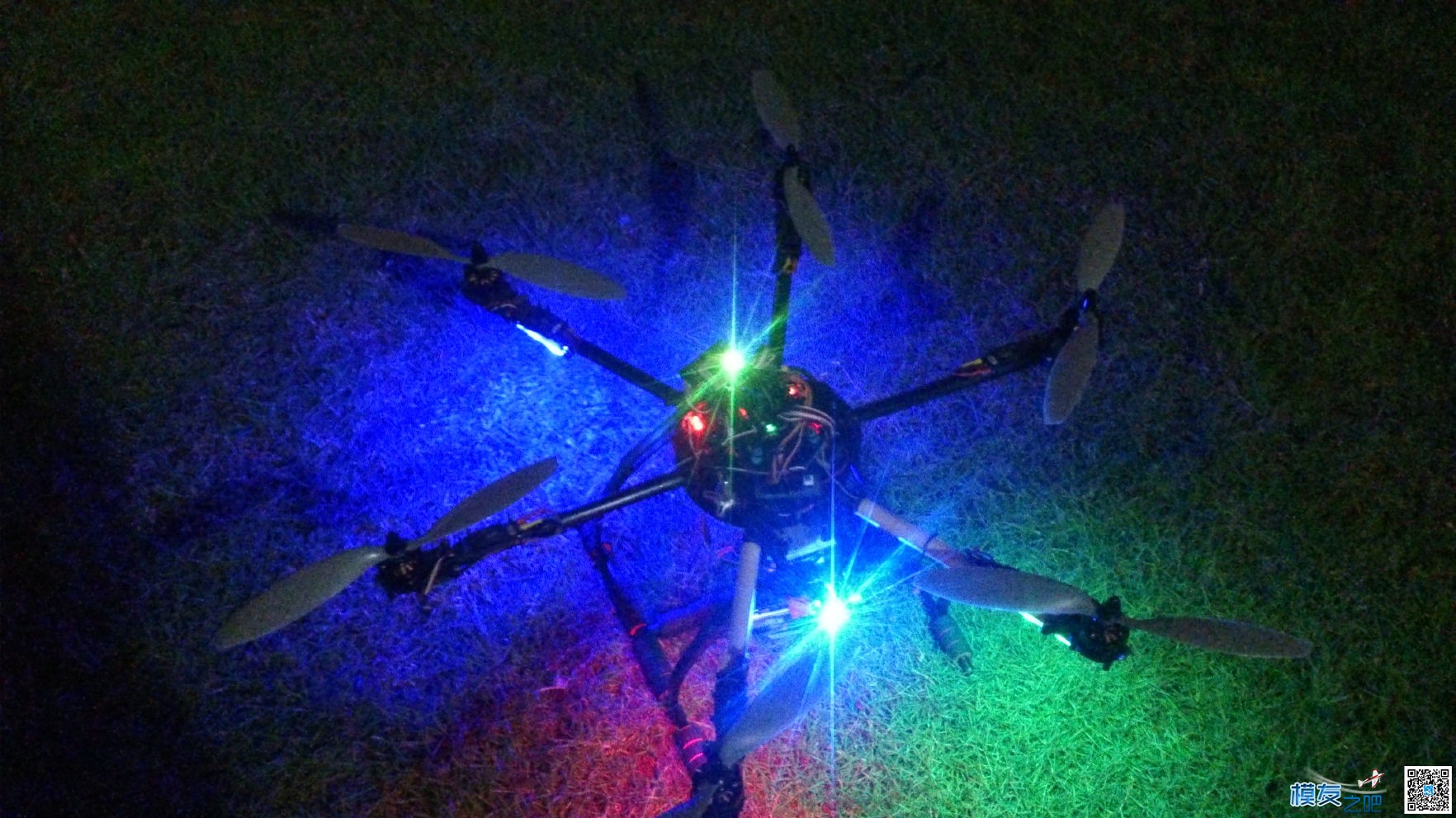

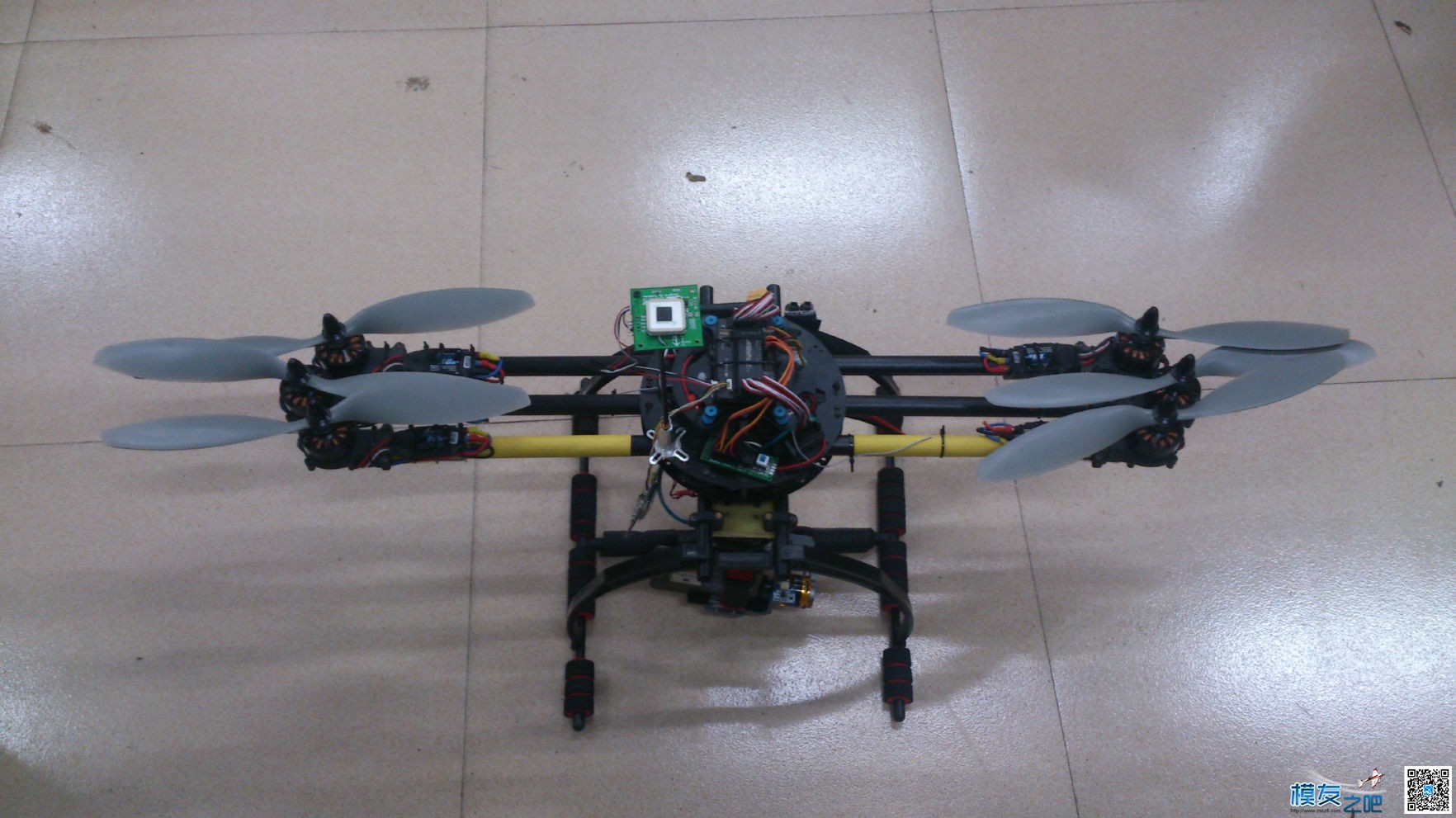

装上我们同学的六轴,准备出去测试,什么。。。?为什么不装在我的机子上?因为。。。。我的机子马达坏了。。。也没钱买。。。当然,如果你愿意赞助我几个马达的话,我也可以装在我的机子上,哈哈
【模友之吧版】自制APM GPS模块飞行实测,效果良好! 电池,天线,云台,飞控,电调 作者:小七 5138
上次论坛送测的DYS云台也没进行很好的测试,这次先挂上去,等哪天天气好了去拍点东西看看
【模友之吧版】自制APM GPS模块飞行实测,效果良好! 电池,天线,云台,飞控,电调 作者:小七 339
【模友之吧版】自制APM GPS模块飞行实测,效果良好! 电池,天线,云台,飞控,电调 作者:小七 4826

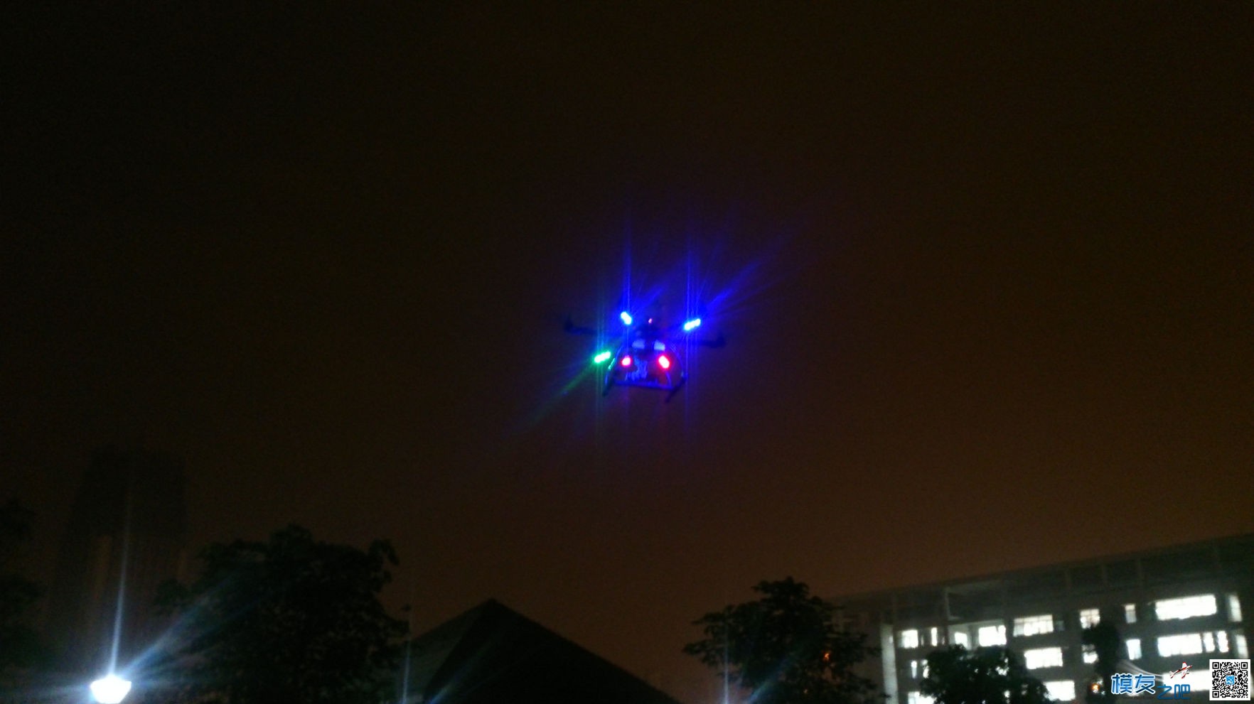

出发!
【模友之吧版】自制APM GPS模块飞行实测,效果良好! 电池,天线,云台,飞控,电调 作者:小七 4164

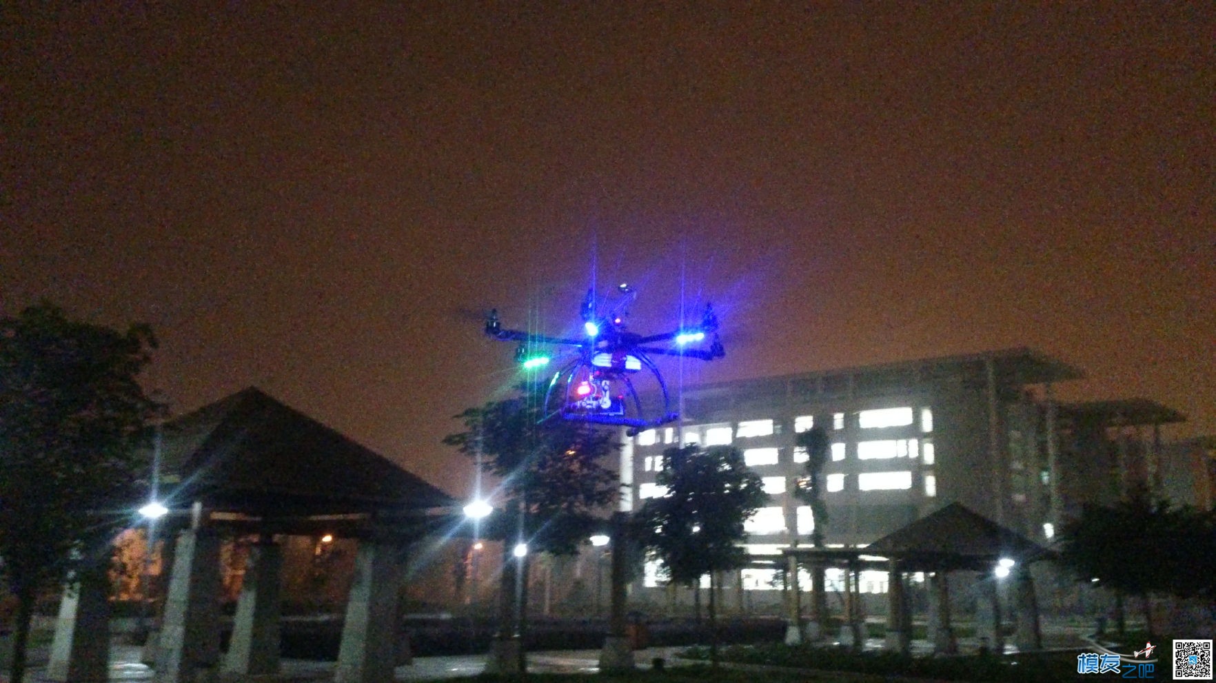

时间:5月8日,晚上11点
地点:学校广场
天气:多云,飘有毛毛雨,无风

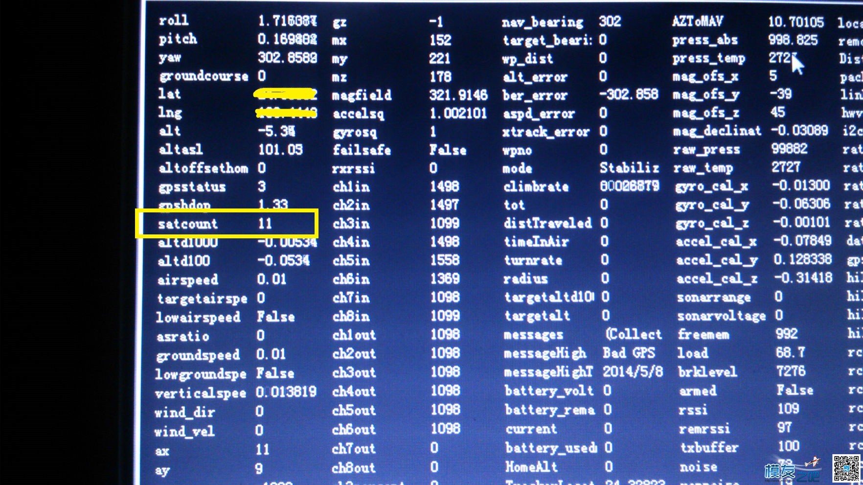

上电
【模友之吧版】自制APM GPS模块飞行实测,效果良好! 电池,天线,云台,飞控,电调 作者:小七 1308
打开地面站,稍等一会儿就可以定位了
【模友之吧版】自制APM GPS模块飞行实测,效果良好! 电池,天线,云台,飞控,电调 作者:小七 8322
定位卫星基本在9-11颗之间波动
【模友之吧版】自制APM GPS模块飞行实测,效果良好! 电池,天线,云台,飞控,电调 作者:小七 1134
最好的时候可以达到12颗
【模友之吧版】自制APM GPS模块飞行实测,效果良好! 电池,天线,云台,飞控,电调 作者:小七 4808
与此同时,我们换下了自己DIY的GPS,把淘宝买的GPS模块换上去,定位效果基本跟我们DIY的一样,9-11颗之间波动,说明咱们的东西还是可以的嘛,哈哈
准备起飞
【模友之吧版】自制APM GPS模块飞行实测,效果良好! 电池,天线,云台,飞控,电调 作者:小七 5261
【模友之吧版】自制APM GPS模块飞行实测,效果良好! 电池,天线,云台,飞控,电调 作者:小七 6410
【模友之吧版】自制APM GPS模块飞行实测,效果良好! 电池,天线,云台,飞控,电调 作者:小七 5583
附上测试视频,APM,定点模式

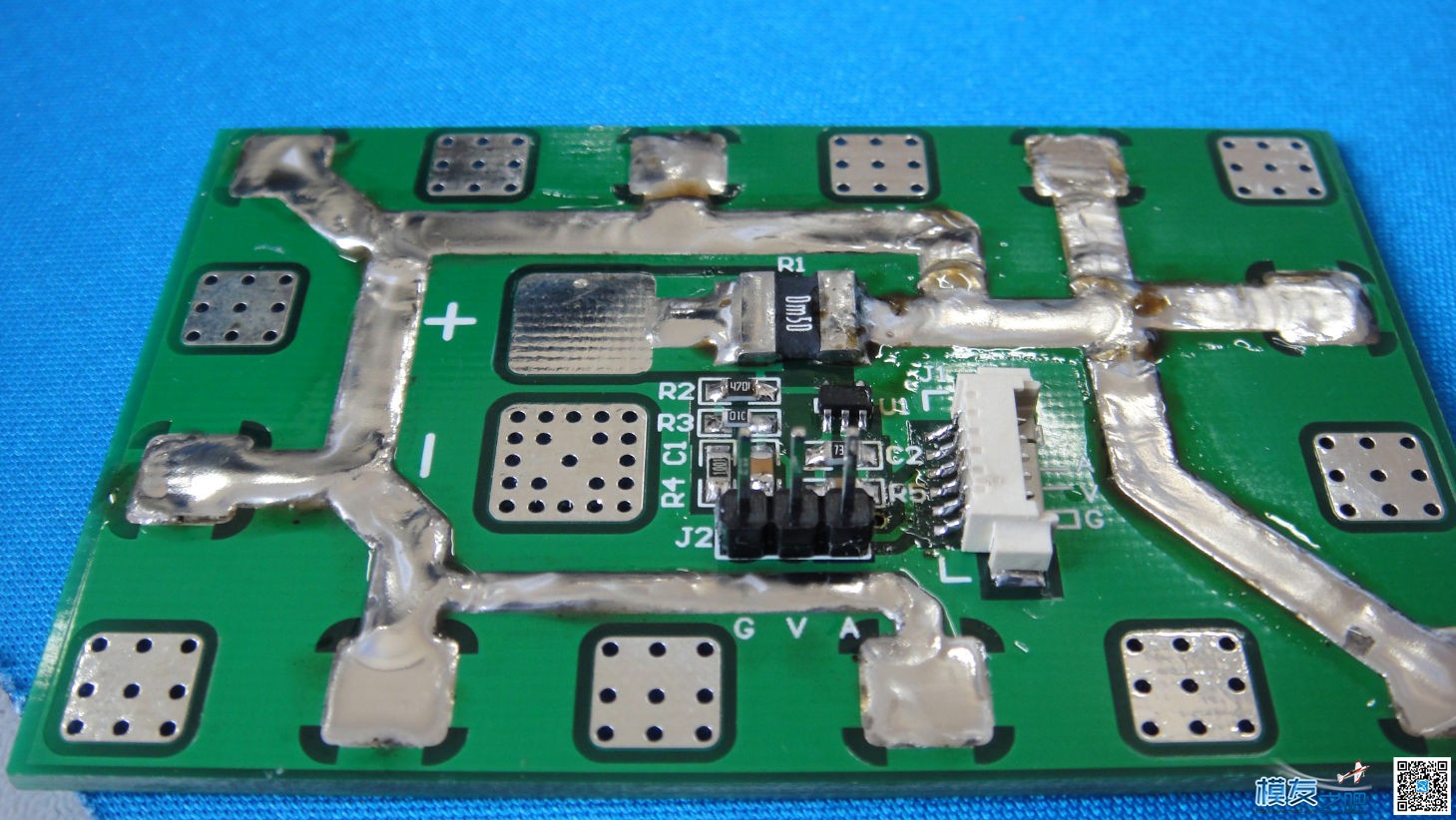

正在DIY的 APM 电压电流计也正在进行中,准备开始测试
特点:
设计电流为90A
电压电流计集成在电调分线板上,使用更加方便!支持8个电调接线,如有需要可以镀锡,以便承受大电流!
说明:
为了安全稳定,该电压电流计没有集成5V输出给飞控,建议大家使用电调的5V给飞控供电,即使一个5V坏了,其他电调能够立即接替工作
【模友之吧版】自制APM GPS模块飞行实测,效果良好! 电池,天线,云台,飞控,电调 作者:小七 2083
镀锡,增加大电流承受能力
【模友之吧版】自制APM GPS模块飞行实测,效果良好! 电池,天线,云台,飞控,电调 作者:小七 1934
电压电流计与电调集线板相结合,布线更方便!
【模友之吧版】自制APM GPS模块飞行实测,效果良好! 电池,天线,云台,飞控,电调 作者:小七 542

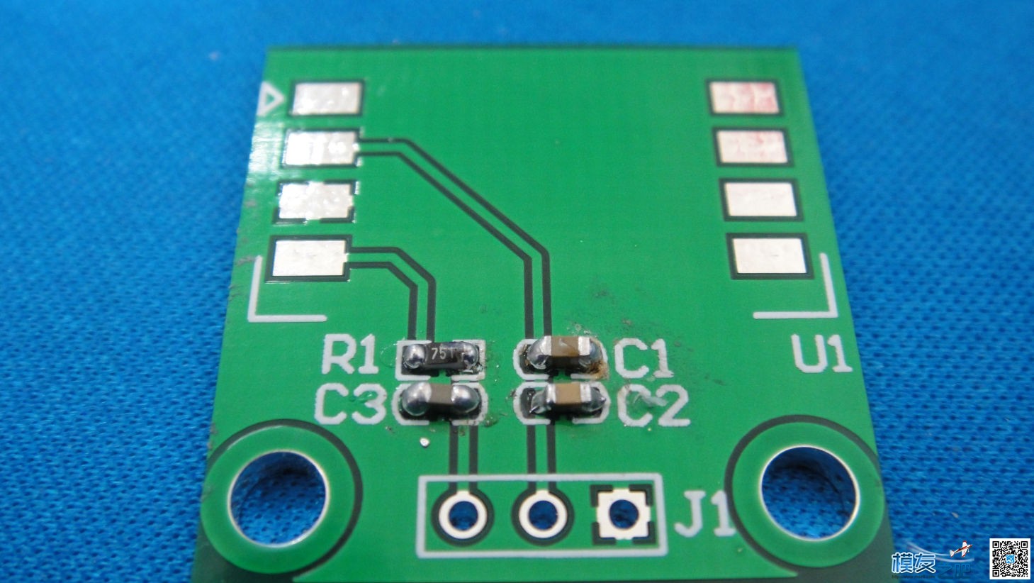

空速计也已经DIY完成,等待测试!
【模友之吧版】自制APM GPS模块飞行实测,效果良好! 电池,天线,云台,飞控,电调 作者:小七 7957
【模友之吧版】自制APM GPS模块飞行实测,效果良好! 电池,天线,云台,飞控,电调 作者:小七 6494

楼主 HMC5883的焊接问题不能超过250度的
发表于 2014-5-9 11:50:56 | 显示全部楼层
要不就会损毁芯片的。
这个我知道,只是焊接的时候焊锡一直不化,干脆直接上高温了,不知道有没有虚焊,不知道怎么测试

这个我知道,只是焊接的时候焊锡一直不化,干脆直接上高温了,不知道有没有虚焊,不知道怎么测试 ...
你只能读取数据试试了,300高温芯片很容易坏,这个太脆弱了
