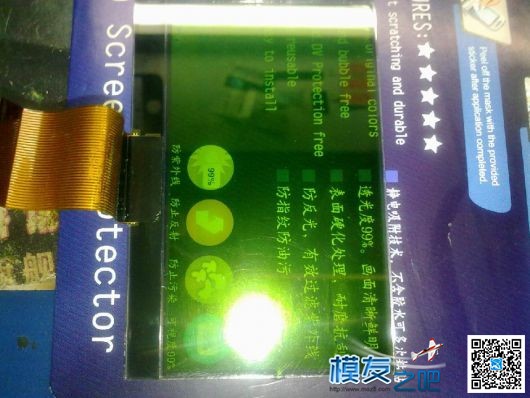

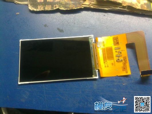

首先你要准备一个坏的手机显示屏,去修手机铺问问应该就有,推荐型号:诺基亚5800坏屏,或者比控的显示屏大一点点的屏。你可以叫维修师傅帮你把坏屏拆开,取出里面的LCD灯,把灯组改成并联,用2.8V测试能亮再装好备用

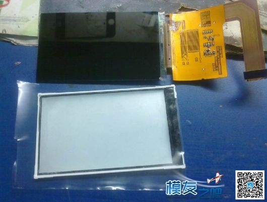

下面把控拆开,取下显示屏,显示屏要撕掉底下那层反光膜,搽干净留下的胶,这个过程要小心了,慢慢来,不要把屏搞坏,注意屏用黑胶盖住的地方,不能压。这个胶不好除,用手慢慢搽,一点点搽掉,剩下的一层薄胶用WD40喷在布上搽掉就可以了。

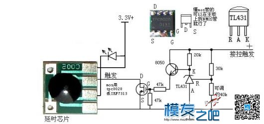

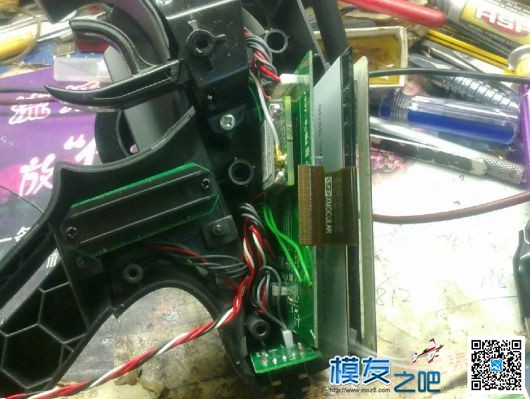

屏处理好了,现在把主板拆出来,如果你技术允许,可以整个触发延时控制电路,实现自动开关灯光,如果你技术水平有限,直接将灯光整个开关控制就可以省很多事,所以按自己水平来做吧。电路上有的零件[url=http://shop.rcfans.com/]tb[/url]上面有,自己搜索下。

如果你买到延时IC芯片,可以按照下面电路接线

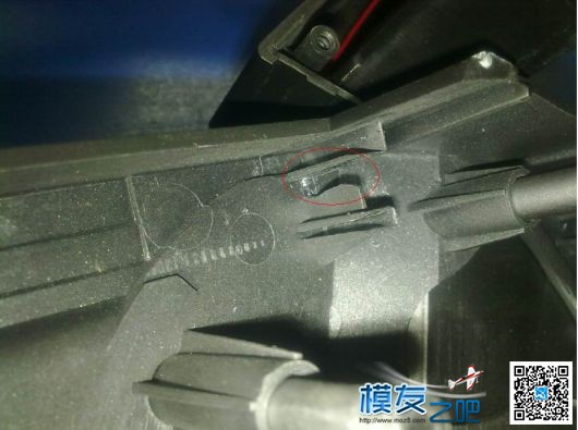

电路,屏,背光准备好之后,就要准备安装了,按照背光板大小在控的上面开卡口,固定背光板。
