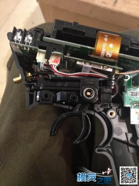

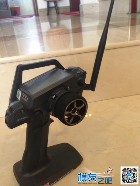

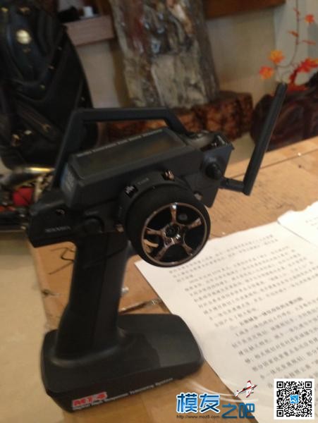

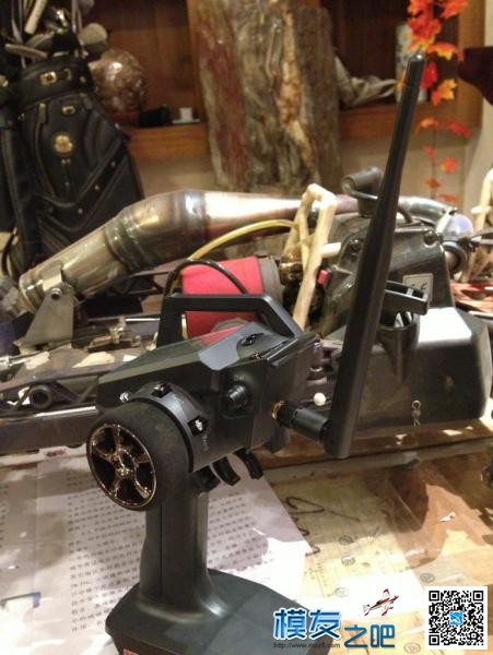

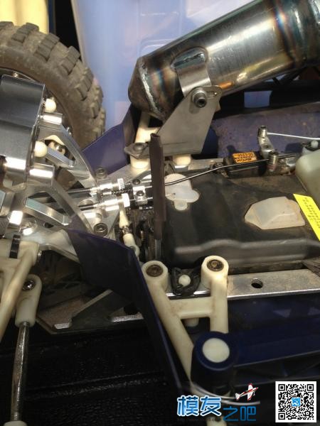

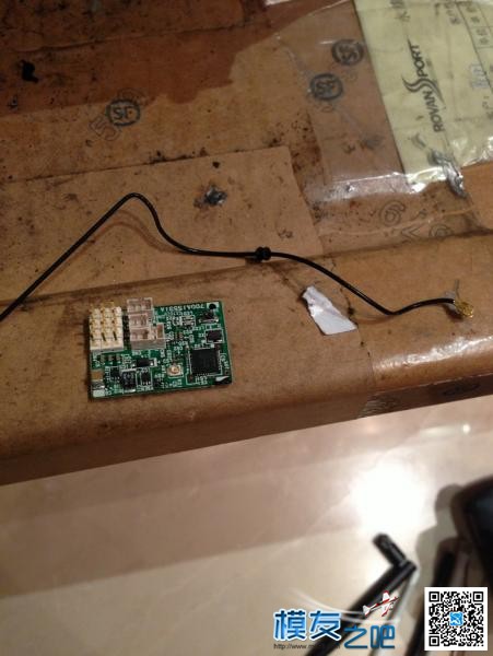

很多人抱怨MT4遥控距离近,虽然120米左右不影响玩车 但是120米以外的延迟还是让人很不爽,借鉴了论坛某位人士的改造方法 我也将MT4改造了一番,发射机用了6DB增益的天线,接收机用了3DB的贴片天线。现在遥控距离大大增加 看不清车了都没有延迟,特别是温度、速度双向传输距离也增大2倍左右的距离。自此 MT4的软肋成了强项
【moz8-2014】MT4天线改造 软肋变强项!!! 天线,接收机,小米5天线改造,卡塞格伦天线 作者:精灵 7058
【moz8-2014】MT4天线改造 软肋变强项!!! 天线,接收机,小米5天线改造,卡塞格伦天线 作者:精灵 3717
【moz8-2014】MT4天线改造 软肋变强项!!! 天线,接收机,小米5天线改造,卡塞格伦天线 作者:精灵 6256
6DB

2DB天线

3DB的贴片天线 用热缩管包起来了
