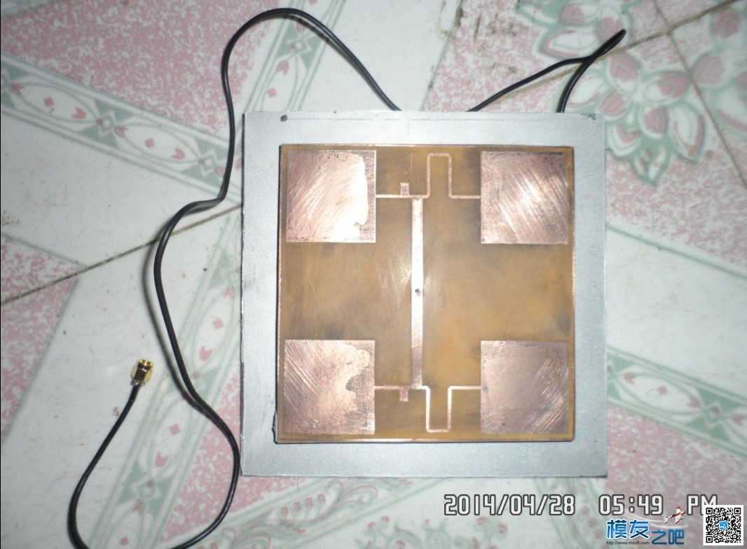

        最近一直忙着弄比赛时间很紧(再此跟狼道声歉),也没大有时间上论坛了,今天利用课余时间做了个2.4g天线,称14DB,感觉很好用,下午正好五一放假回家就焊上了SAM接头拧到路由器上,效果就不用说了,比我买的天线效果 好多了。

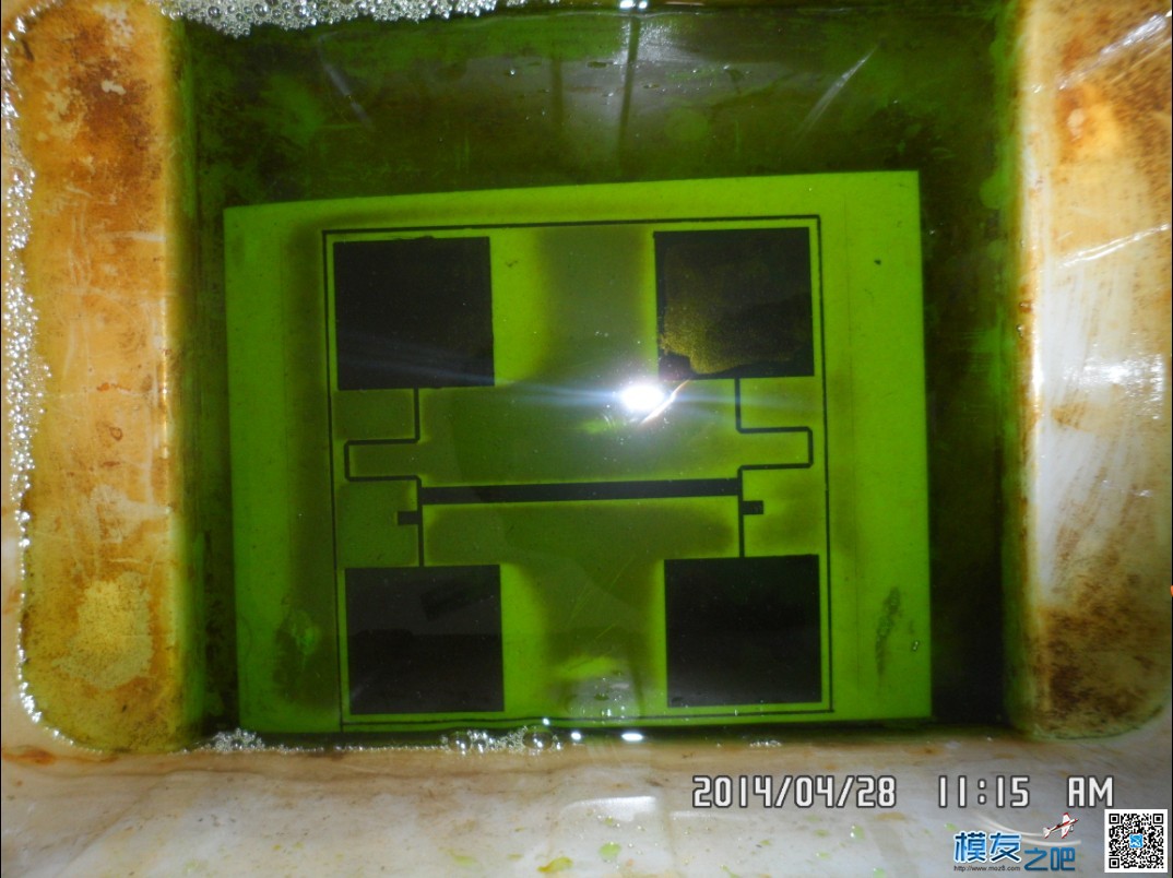

把弄好了的覆铜板,用硝酸腐蚀(需要左右晃,我晃了半个多小时,相当无聊)
2.4g天线 制作  效果相当好 天线,wifi天线 作者:爱笑的眼睛 9377
看看 快好了
2.4g天线 制作  效果相当好 天线,wifi天线 作者:爱笑的眼睛 9070
腐蚀完成,不敢用手拿,因为板子上有硝酸,会腐蚀你的手的

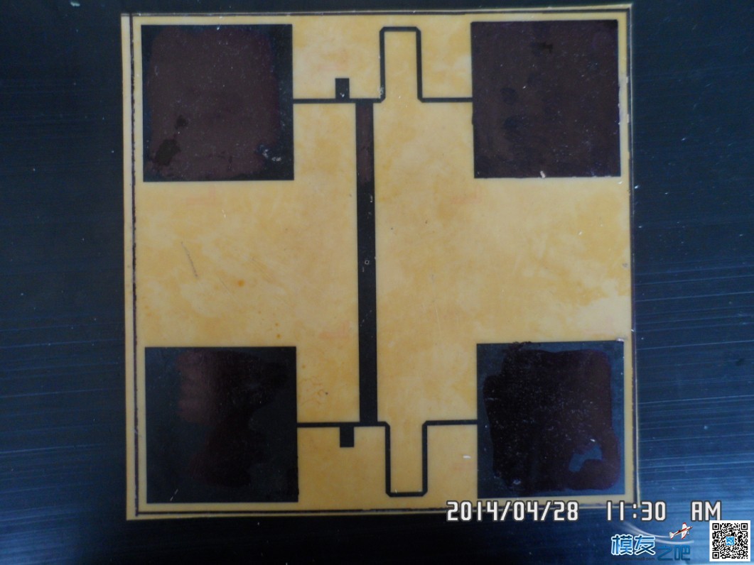

2.4g天线 制作  效果相当好 天线,wifi天线 作者:爱笑的眼睛 7438
2.4g天线 制作  效果相当好 天线,wifi天线 作者:爱笑的眼睛 8363
用自来水冲了个遍,切掉了其余的部分,看看 还不错吧
2.4g天线 制作  效果相当好 天线,wifi天线 作者:爱笑的眼睛 1848

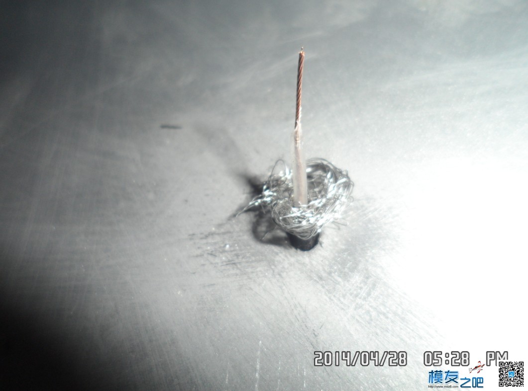

最头痛的事就是  焊锡 不往铝线上粘(我用的馈线  屏蔽线是铝的 线芯是铜丝的,要是用铜的话效果会更好)
2.4g天线 制作  效果相当好 天线,wifi天线 作者:爱笑的眼睛 2875

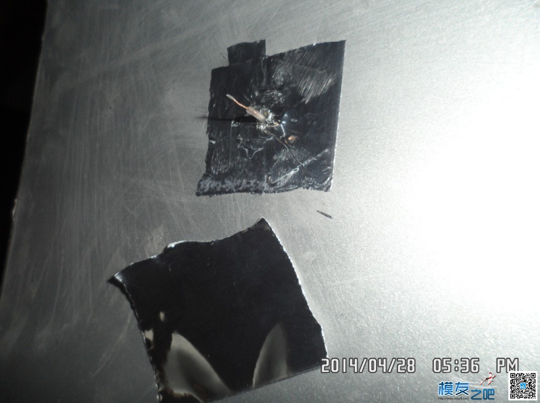

没办法只能用锡箔胶带粘了
2.4g天线 制作  效果相当好 天线,wifi天线 作者:爱笑的眼睛 7885
还不错粘力很大

制作完成
2.4g天线 制作  效果相当好 天线,wifi天线 作者:爱笑的眼睛 5921
放到路由器上,效果很棒
2.4g天线 制作  效果相当好 天线,wifi天线 作者:爱笑的眼睛 2338
隔了三堵墙,信号还是满的,可见这天线的“威力”
2.4g天线 制作  效果相当好 天线,wifi天线 作者:爱笑的眼睛 4554
2.4g天线 制作  效果相当好 天线,wifi天线 作者:爱笑的眼睛 4782
