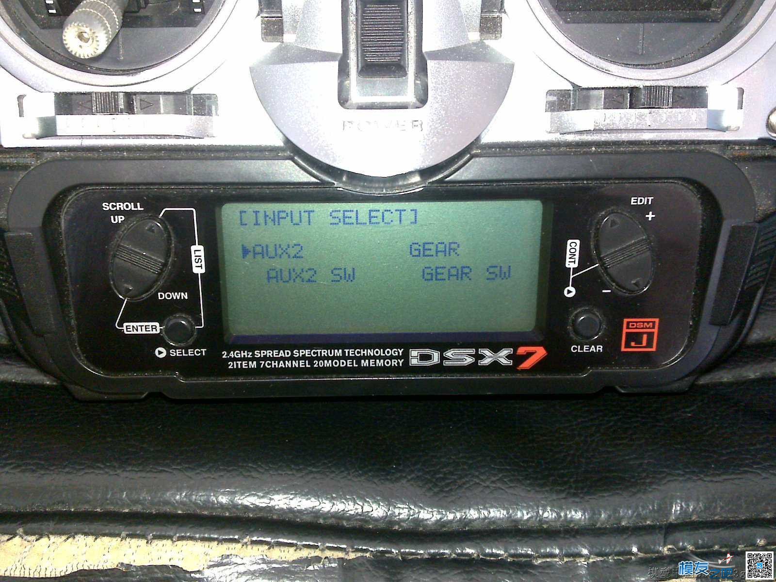

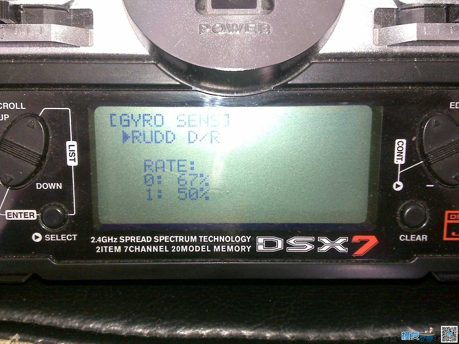

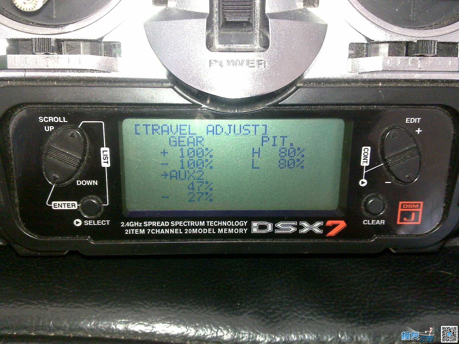

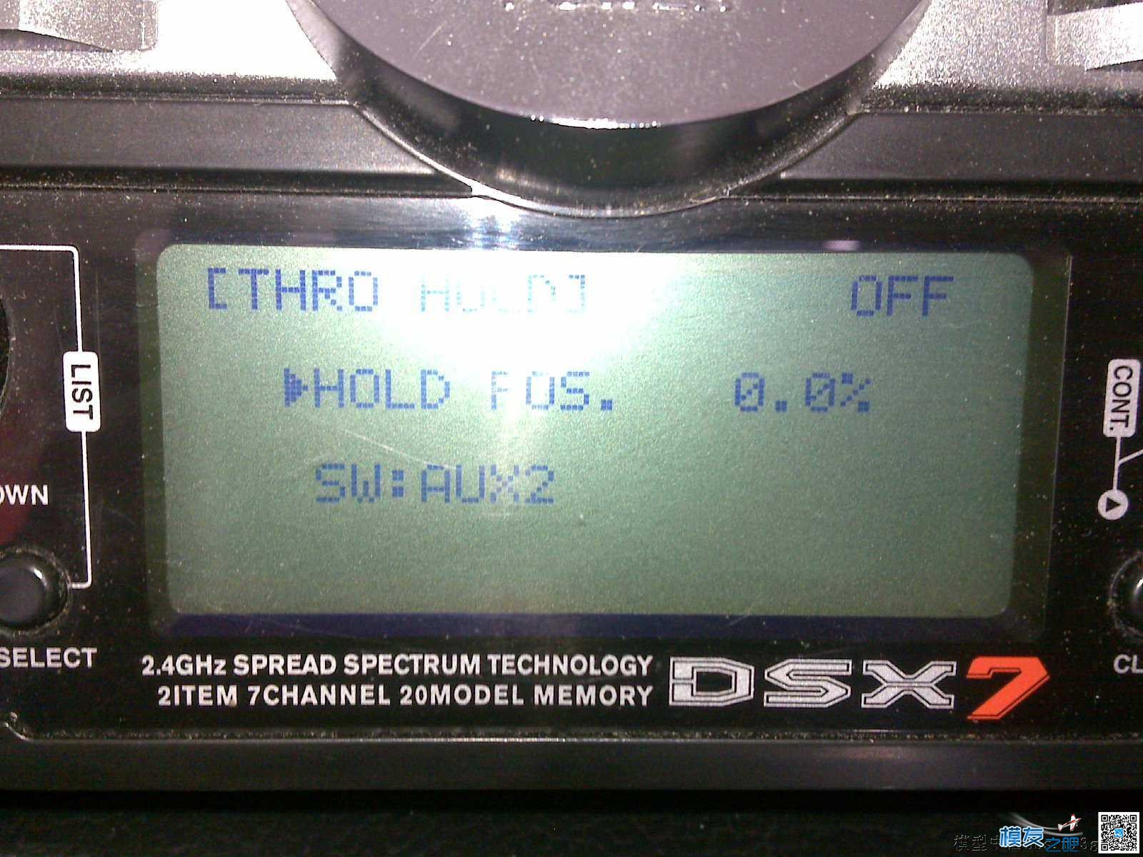

先说下这个控 在有sens的情况下 sens里只有RUDD和F.MODE两个选项也就是说只能进行2个设定 加上没有sens的设定就是3个 不废话 看图

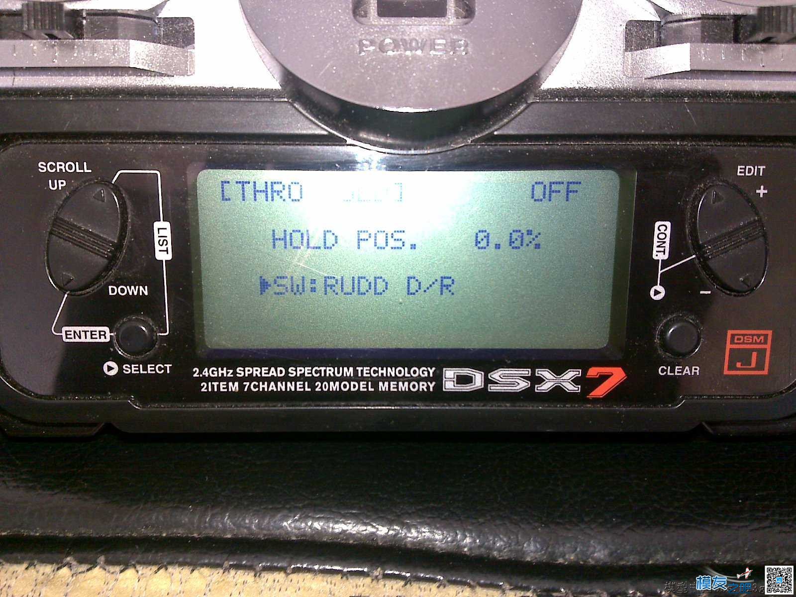

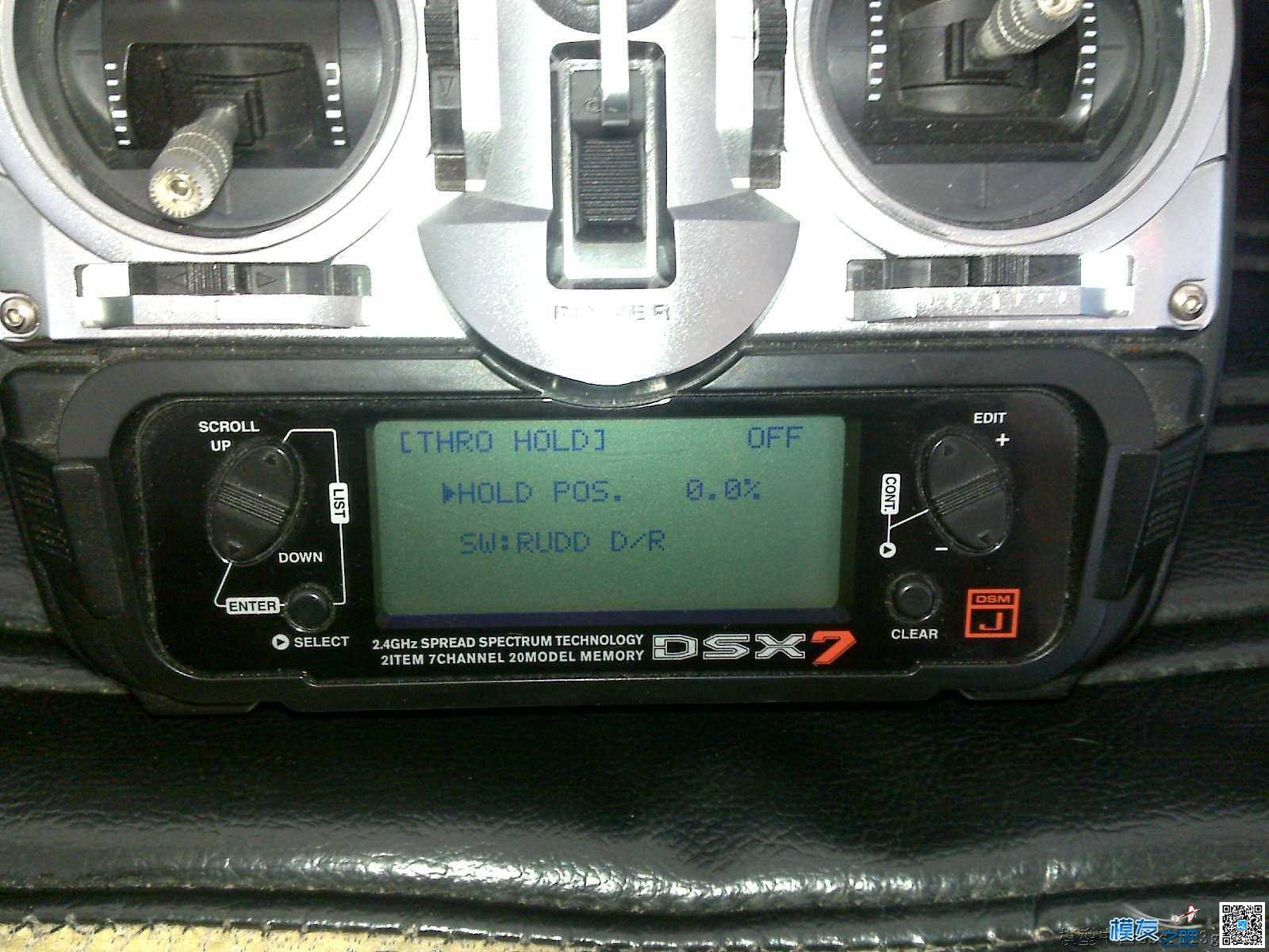

这是第一种 感度插5通 将aux2设置成了油门锁定开关 原本的T.HOLD开关设置成了感度切换 优点是可以随时在sens里对感度进行调整 缺点就是GEAR开关废了 比较适合新手
【moz8-2014】dsx7关于感度的三种设置 (转和熙) 同感,情况,见谅,之前,就是 作者:精灵 5339
【moz8-2014】dsx7关于感度的三种设置 (转和熙) 同感,情况,见谅,之前,就是 作者:精灵 6504
【moz8-2014】dsx7关于感度的三种设置 (转和熙) 同感,情况,见谅,之前,就是 作者:精灵 8713

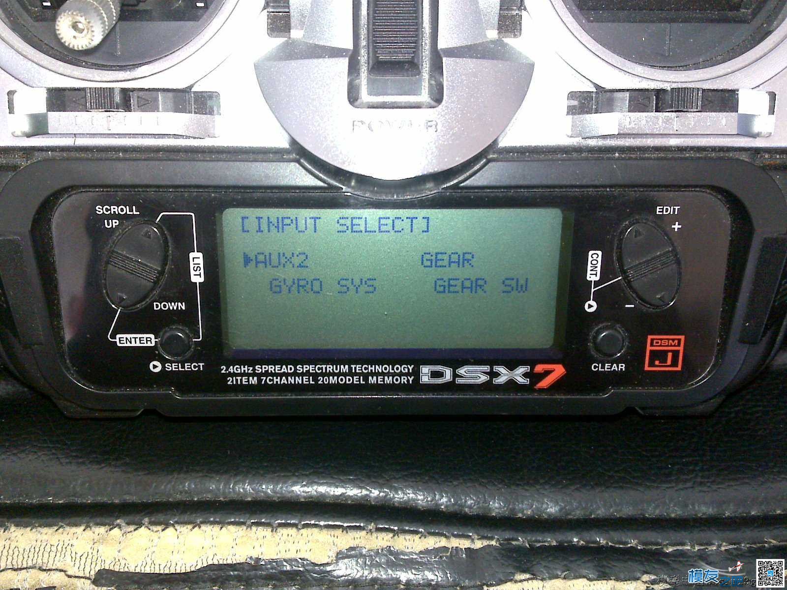

这是第二种
感度插aux2 油门锁定不变 设置如图 优点是GEAR开关省出来了 缺点就是感度与飞行模式同时切换 也不能算是缺点吧 个人喜好不同而已
【moz8-2014】dsx7关于感度的三种设置 (转和熙) 同感,情况,见谅,之前,就是 作者:精灵 6291
【moz8-2014】dsx7关于感度的三种设置 (转和熙) 同感,情况,见谅,之前,就是 作者:精灵 9824

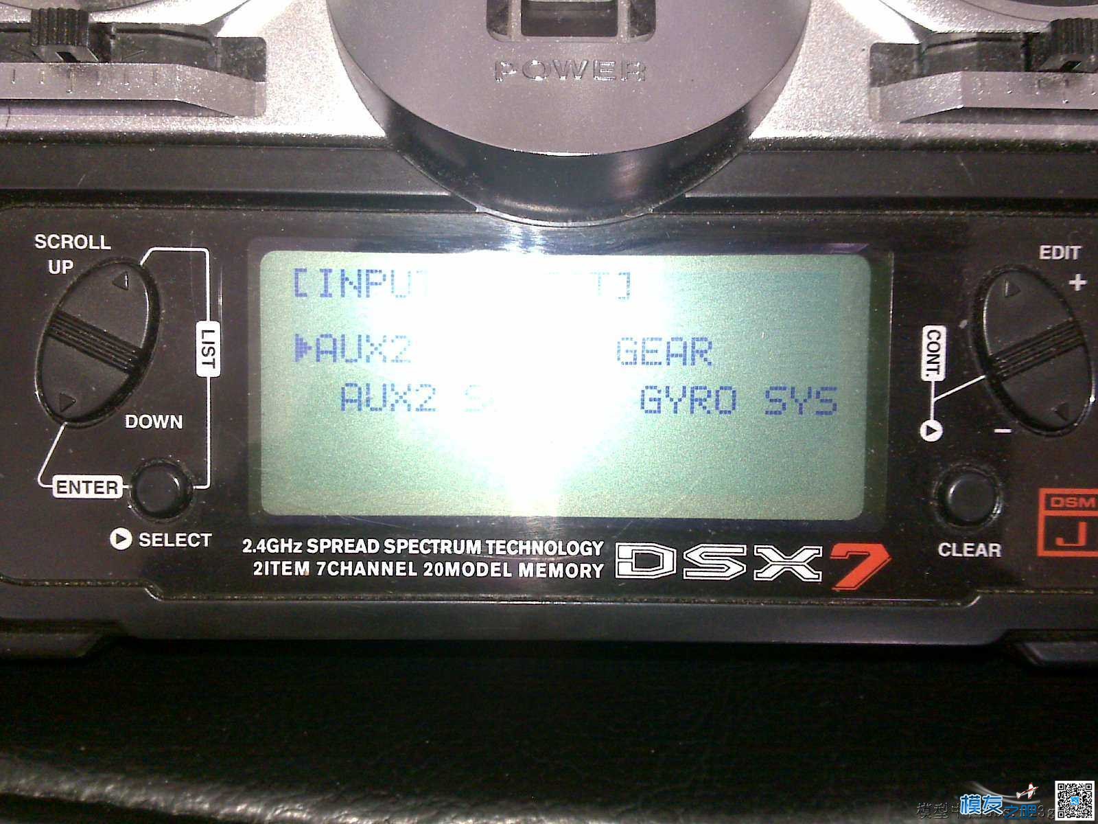

这是第三种  利用ADJ对感度进行调整 特点是省出了GEAR通道 并感度不与飞行模式联动  缺点是要通过ADJ慢慢对感度进行调整 理论值锁尾在45-50左右 非锁尾25左右 实际没试验 觉得麻烦 另有一种对aux2和gear混合的安装 这样无法进行感度的切换 因为在aux2或者gear通道不是本身通道的情况下 并不能进行正负切换
感度aux2或者gear随便 插哪个就调哪个的比率
【moz8-2014】dsx7关于感度的三种设置 (转和熙) 同感,情况,见谅,之前,就是 作者:精灵 5113
【moz8-2014】dsx7关于感度的三种设置 (转和熙) 同感,情况,见谅,之前,就是 作者:精灵 8488
【moz8-2014】dsx7关于感度的三种设置 (转和熙) 同感,情况,见谅,之前,就是 作者:精灵 2817
【moz8-2014】dsx7关于感度的三种设置 (转和熙) 同感,情况,见谅,之前,就是 作者:精灵 2822
