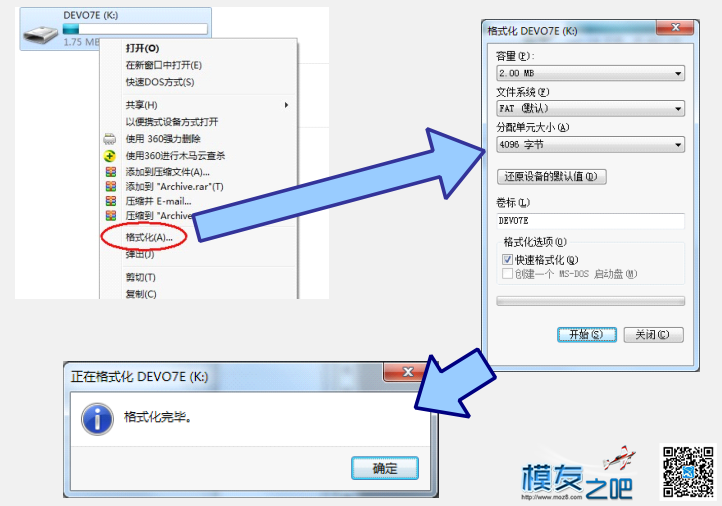

第四步:格式化遥控器
不要拔掉遥控器上的 USB 线,关掉遥控器的电源,然后按住“遥控器的 ENT 键”打开“遥控器的电源” ,可以看到遥控器的屏幕上显示一个 USB 的图标(此处偷懒不截图) ,电脑上则开始安装驱动,最后出现一个U 盘,容量是 2M 左右。
在这个 U 盘上点击右键,选择“格式化(A)...” ,然后直接用缺省设置按“开始(S)” ,几秒钟时间就格式化好了,建议卷标写上 DEVO7E。
