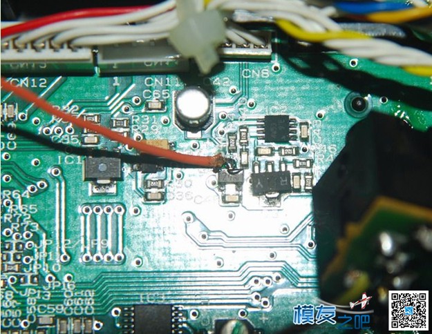

DSMJ版的DSX7完美无损改飞梦2.4G双模式成功!外观无损改装!(目前正在寻找更合适的天线)
J版的接收贵大家都知道的,所以一直想改成飞梦2.4G双模式的,至少有个便宜的选择。
论坛上有DSM2版的DSX7改飞梦成功,并发了几张参考图片,主要是关于PPM定义的,但是经过验证,那个并不适用于J版。
J版DSX7的PPM位置不在高频头3根线那里!我就是因为这个走了N多弯路,自己试了无数遍,最后实在搞不定了拿给铜河让他帮着弄的,再次谢谢铜河,也向铜河牺牲的模拟狗致哀。
先上关键图:
【moz8-2014】DSMJ版的DSX7完美无损改飞梦2.4G双模式成功!转 电池,天线,模拟器,monzo,moz8 作者:精灵 9176
【moz8-2014】DSMJ版的DSX7完美无损改飞梦2.4G双模式成功!转 电池,天线,模拟器,monzo,moz8 作者:精灵 8169

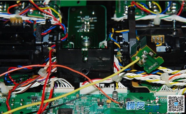

图片关键点详解:
BAT:从开关输出的电源,用双刀开关切换原始供电及飞梦供电、DSC模式触发;
BAT1:原始供电模式;
BAT2:DSC模式触发,给这个加电就自动开机进入DSC模式;
GND:接飞梦地;
PPM:铜河用示波器找到的合适的PPM信号点(有帖子讲的高频头上三根线那里的PPM信号是不可用的,信号始终不变)

BAT、BAT1原本是一根线,位置很清楚了,那个插头从左往右数第三根就是了。
BAT2位置见下图:

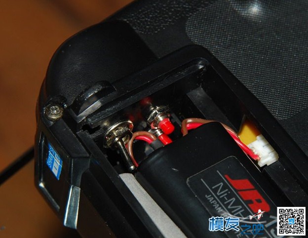

亮点来了,开始折腾外观无损改装了:
首先是开关位置,买了一堆开关摆来摆去总算找到合适的位置了:电池仓左侧是预留的AA电池弹簧安装位,可以利用下。
把切换开关、对码开关、测距开关和指示灯全放那里,地方倒是刚好,就是焊连线的时候稍微有点麻烦。
开关打到下面是飞梦,打到上面是DSMJ,开关放电池仓里面还有个好处是不怕误触。
装好后是这个样子:

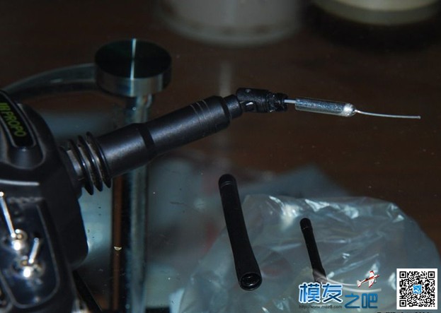

下面该考虑天线往哪里装了,先把天线拆开看看,原来结构挺简单的嘛:
【moz8-2014】DSMJ版的DSX7完美无损改飞梦2.4G双模式成功!转 电池,天线,模拟器,monzo,moz8 作者:精灵 6070

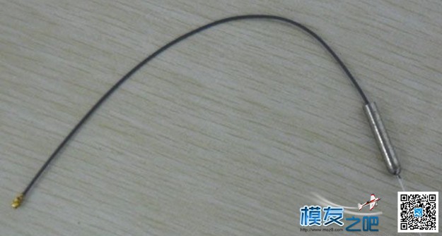

再把原机的天线拆开看看,明显做工要好很多,伸出来那截线也有一个套子套着,还有点区别是飞梦天线是铜套,原机天线是铝套:
【moz8-2014】DSMJ版的DSX7完美无损改飞梦2.4G双模式成功!转 电池,天线,模拟器,monzo,moz8 作者:精灵 3099

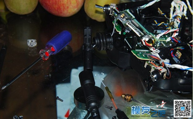

再看看原机天线安装位,看能不能想到办法:
其实中间那截管管里头是可以放下铜套的,不过貌似天线指向不好,而且前端那截不好放
【moz8-2014】DSMJ版的DSX7完美无损改飞梦2.4G双模式成功!转 电池,天线,模拟器,monzo,moz8 作者:精灵 7329
先临时把天线芯放这里吧,测试下效果再说,等以后有更好的地方了再换地方
【moz8-2014】DSMJ版的DSX7完美无损改飞梦2.4G双模式成功!转 电池,天线,模拟器,monzo,moz8 作者:精灵 9720
一切装好后,装回去进测距模式试了下,7m正常,再远有问题。
按飞梦说明书的说明,低功耗模式应该有10m左右,看来天线的装法还要再考虑下

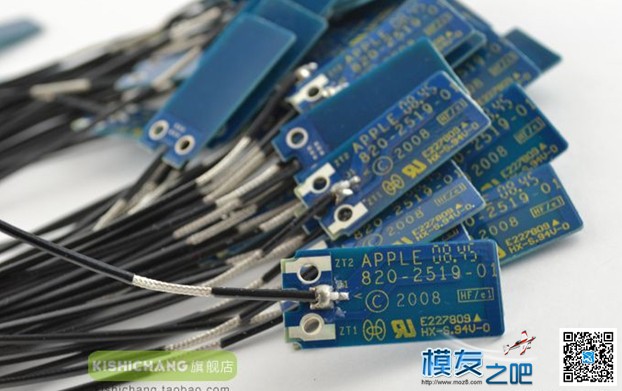

网上找了一些合适内置的2.4G天线,也请大家帮着看看那个好些:
这个是苹果笔记本拆下来的:
参数如下:
名称:  2.4G全向天线
频段:  2400-2500
详细指标: 电气性能 Electrical Specifications
频带 Frequency Range(MHz)                 2400-2500
增益 Gain(dBi)                            >2.5
驻波比 V.S.W.R.                           <1.5
极化 Polarization                         Vertical
不圆度 Non-Circularity(dB)                ±0.5
输入阻抗 Impedance(Ω)                    50
雷电保护 Lightning Protection             Direct Ground
最大功率 Maximum Input Power(W)           500MA
【moz8-2014】DSMJ版的DSX7完美无损改飞梦2.4G双模式成功!转 电池,天线,模拟器,monzo,moz8 作者:精灵 5434

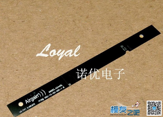

这是另外一个PCB天线,有4db和8db版本,参数如下:
原装进口4dB增益2.4G PCB天线
型号:A2440L
标准 Standard:IEEE 802.11n and 802.11 b/g
频率范围 Frequency Range:2.4 to 2.49 GHz
增益峰值 Peak Gain:6 dBi
VSWR:2:1
插入阻抗Feed Impedance:50 Ohms
功率消耗 Power Handling:30 dBm
接口:50ohm 1.13mm 直径的同轴电缆
Interface:One set of soldering pads for 50 ohm, 1.13mm diameter, micro coax cable
天线尺寸 Antenna Dimensions:86 x 11 (mm)
重量 Weight:1 g (0.04 oz)
【moz8-2014】DSMJ版的DSX7完美无损改飞梦2.4G双模式成功!转 电池,天线,模拟器,monzo,moz8 作者:精灵 6758
