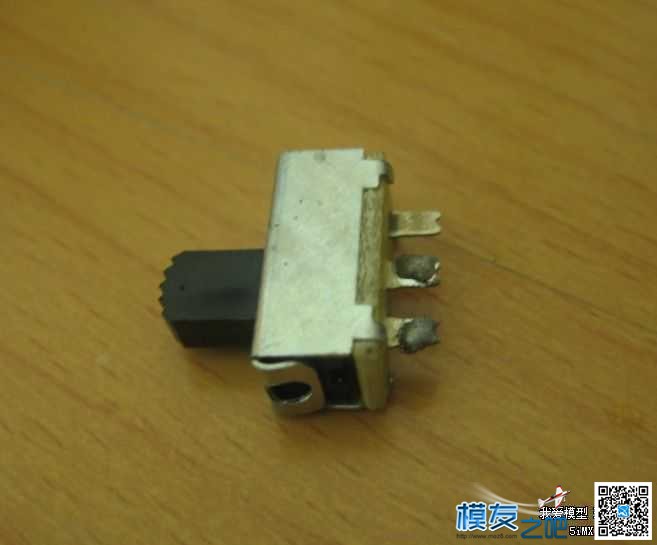

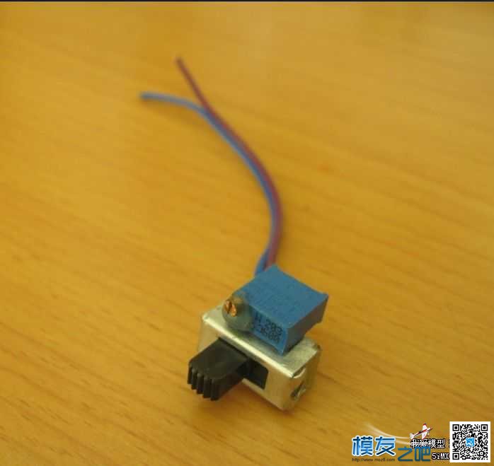

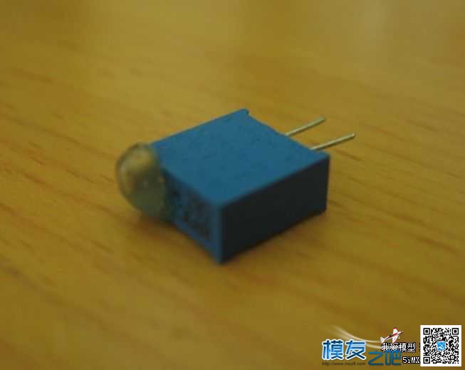

有一个开关和一个精密可调电阻。。。。。他们相遇了
【大力电子】一个开关和一个电阻,我的6EXHP两用改装 模型,高频头,风压开关电阻 作者:无机翼的飞机8 9792
【大力电子】一个开关和一个电阻,我的6EXHP两用改装 模型,高频头,风压开关电阻 作者:无机翼的飞机8 7471
如图  他们被串联捆绑结合到了一起    然后被我用万用表调节到3.991千欧   如果AP改HP  阻值为1.876千欧   (计算所得)

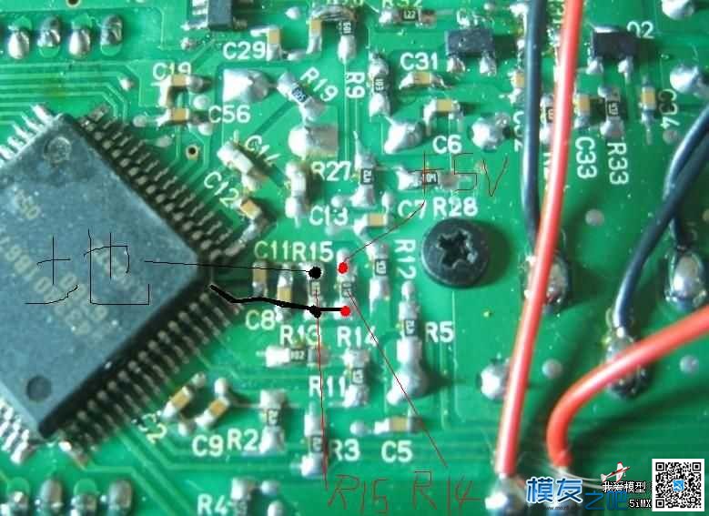

【大力电子】一个开关和一个电阻,我的6EXHP两用改装 模型,高频头,风压开关电阻 作者:无机翼的飞机8 9517
红色的点是焊接的位置 电阻R14的两端
(如果是AP改HP  焊接到R15的两端(黑色2点) 在R14的紧贴着的左边那个就是R15)
将他们焊接到这2个点

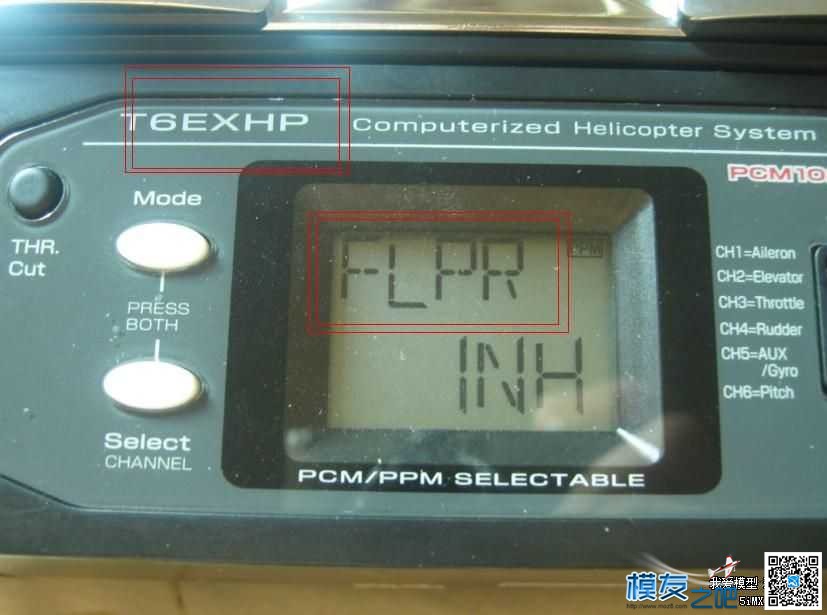

【大力电子】一个开关和一个电阻,我的6EXHP两用改装 模型,高频头,风压开关电阻 作者:无机翼的飞机8 8967
拨到AP   开控  响起一片刺耳的报警声
显示不再变化(显示A1)
关控 再开机   看看有什么不同
改后要重新确ren一下控的模式  我是美国手
【大力电子】一个开关和一个电阻,我的6EXHP两用改装 模型,高频头,风压开关电阻 作者:无机翼的飞机8 4414
HP版本 R14为100k  R15为8.2k
AP版本 R14为22k    R15为47k
单片机引脚:高电平工作在AP状态,低电平工作在HP状态
