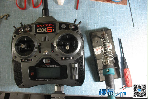

        前段时间买了个DX6i(Made in china),给老婆用的:em24: 。滚轮是很头疼的问题,很多童鞋们都是一样的感受,后来看论坛里有人说可以用鼠标的滚轮编码器替换,高兴的跳得一蹦三尺高:em15: ,最近学生老写这样的作文,引用一下:em05: 。去卖电脑的表弟那里弄了很多没用的鼠标来研究,结果失败而终,原来这些鼠标滚轮也不大灵的,而且高度太高了,真火来把电脑边的鼠标拆拆掉。只能求助万能的淘宝,输入 鼠标 编码器  ,傻了,0.21元一个。天啊,不由分说,一口气买了40个9MM高度的,运费都比东西贵,到货后一数老板多送了一个:em15: 。不罗嗦了,开始动工修修。下面吧修理的过程给大家瞧瞧。
如果能买7MM高度的,应该刚刚好,哎,我就将就着用吧。
修理后的DX6i的视频声音和视频不是很同步,将就看吧,够精准了吧
