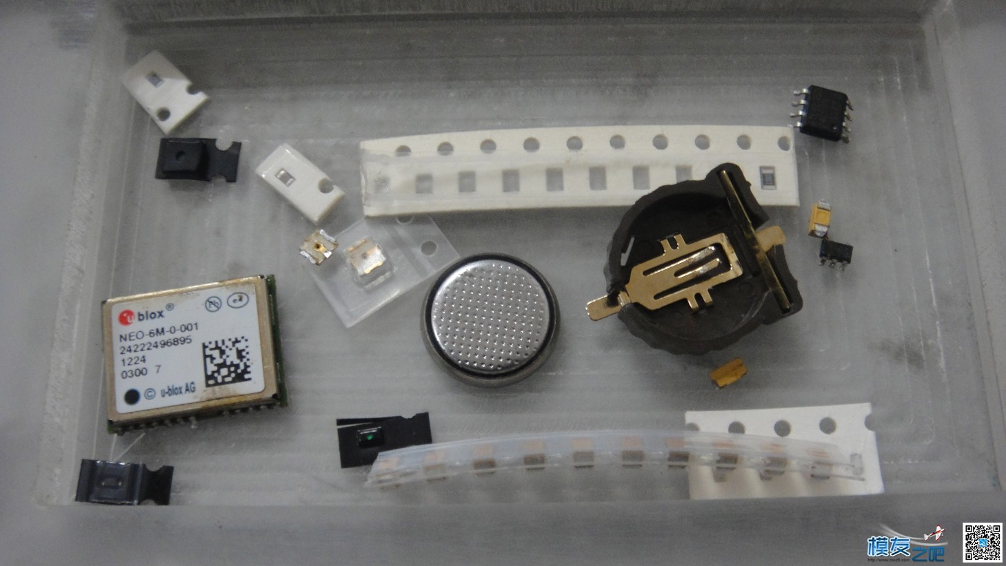

    那小七给你计算一下一个GPS模块的成本吧(以下都是单个零售价,如果量大价格会更低):
GPS 模块太贵,自己DIY一个可好?成本约50元【定位成功】 电池,天线,云台,飞控,DIY 作者:小七 9159
UBLOX NEO -6M 模块, 36元;
GPS 模块太贵,自己DIY一个可好?成本约50元【定位成功】 电池,天线,云台,飞控,DIY 作者:小七 1442
AT24C04  4KB EPPROM(用于保存GPS数据,便于GPS快速启动) 0.38元
GPS 模块太贵,自己DIY一个可好?成本约50元【定位成功】 电池,天线,云台,飞控,DIY 作者:小七 6415
德州仪器的TPS79333  3.3V稳压LDO,1.35元(还有更便宜的方案,只要2毛左右)
GPS 模块太贵,自己DIY一个可好?成本约50元【定位成功】 电池,天线,云台,飞控,DIY 作者:小七 7866
0603 贴片电阻,12元一盘,一盘有5000个,一个就是0.0024元,一共用了5个,约一分钱;
GPS 模块太贵,自己DIY一个可好?成本约50元【定位成功】 电池,天线,云台,飞控,DIY 作者:小七 3686
钽电容,0.28元,一共用了两个,可以换成陶瓷电容,价格更低,4分钱一个,性能不会影响很大
GPS 模块太贵,自己DIY一个可好?成本约50元【定位成功】 电池,天线,云台,飞控,DIY 作者:小七 8709
GPS无源天线,有源的略贵,但是信号更好,我这里用的是6.8元的GPS有源天线
以及PCB打样,5x5cm,10PCS 30元,折合约3元一片,如果是大批量生产可以降到8毛钱一片
综上,一个GPS模块的成本约 36+0.38+1.35+1分钱+0.56+6.8+3 = 48.09元,加上接插件、后备电池等七七八八的50元
足矣。

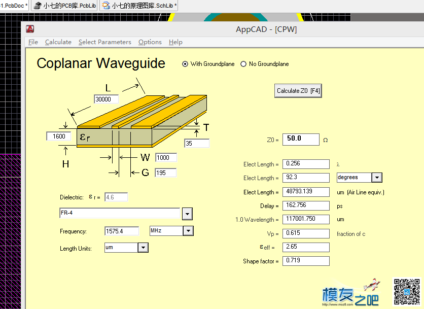

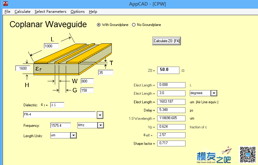

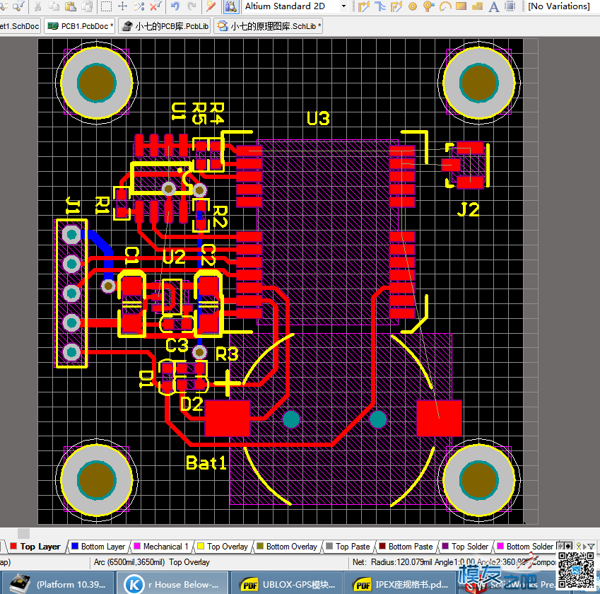

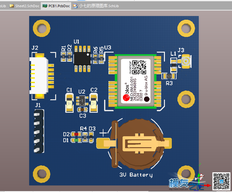

        说干就干,GPS信号属于高频信号,传输需要微带线,用到50Ω的阻抗匹配,所以先设计好微带线的参数
GPS 模块太贵,自己DIY一个可好?成本约50元【定位成功】 电池,天线,云台,飞控,DIY 作者:小七 7343

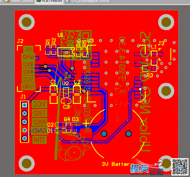

然后布线
GPS 模块太贵,自己DIY一个可好?成本约50元【定位成功】 电池,天线,云台,飞控,DIY 作者:小七 3521
GPS 模块太贵,自己DIY一个可好?成本约50元【定位成功】 电池,天线,云台,飞控,DIY 作者:小七 9233

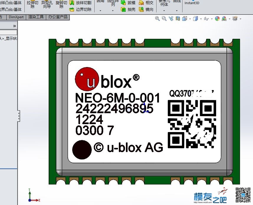

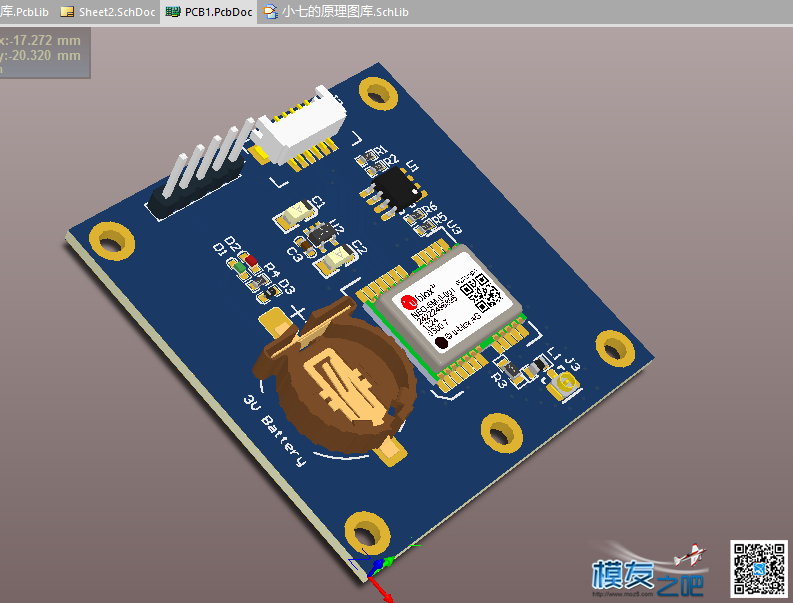

为了生成3D预览图,我还特意用 Solidworks 画了个UBLOX NEO-6M的模型3D图
模块上面的数字跟我手上的一模一样哦!
GPS 模块太贵,自己DIY一个可好?成本约50元【定位成功】 电池,天线,云台,飞控,DIY 作者:小七 4972
渲染一下,是不是更逼真了?可惜我不会设置
GPS 模块太贵,自己DIY一个可好?成本约50元【定位成功】 电池,天线,云台,飞控,DIY 作者:小七 978
3D预览图

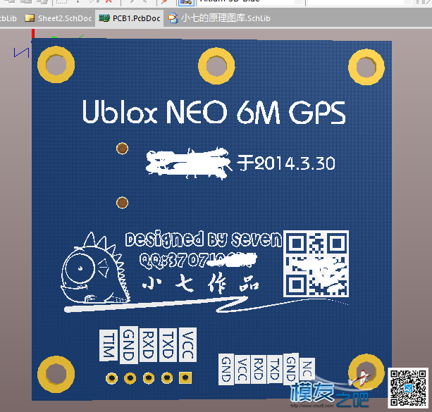

GPS 模块太贵,自己DIY一个可好?成本约50元【定位成功】 电池,天线,云台,飞控,DIY 作者:小七 9627
GPS 模块太贵,自己DIY一个可好?成本约50元【定位成功】 电池,天线,云台,飞控,DIY 作者:小七 9664
GPS 模块太贵,自己DIY一个可好?成本约50元【定位成功】 电池,天线,云台,飞控,DIY 作者:小七 243

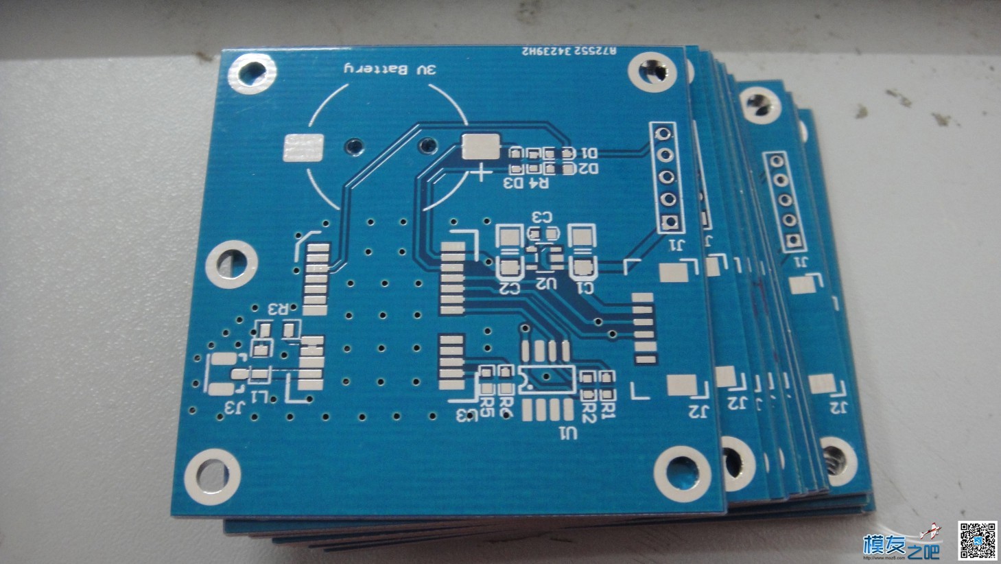

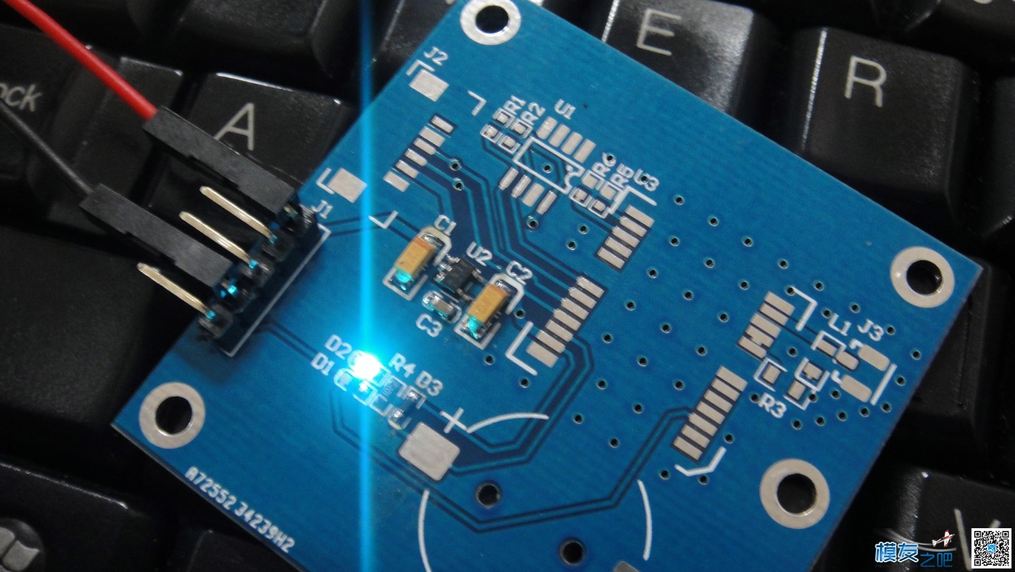

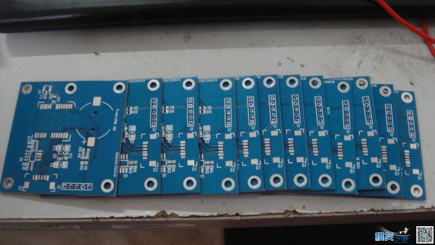

然后发到PCB厂打样,约4天后收到了,一共12PCS
GPS 模块太贵,自己DIY一个可好?成本约50元【定位成功】 电池,天线,云台,飞控,DIY 作者:小七 3865
GPS 模块太贵,自己DIY一个可好?成本约50元【定位成功】 电池,天线,云台,飞控,DIY 作者:小七 9458
GPS 模块太贵,自己DIY一个可好?成本约50元【定位成功】 电池,天线,云台,飞控,DIY 作者:小七 9660

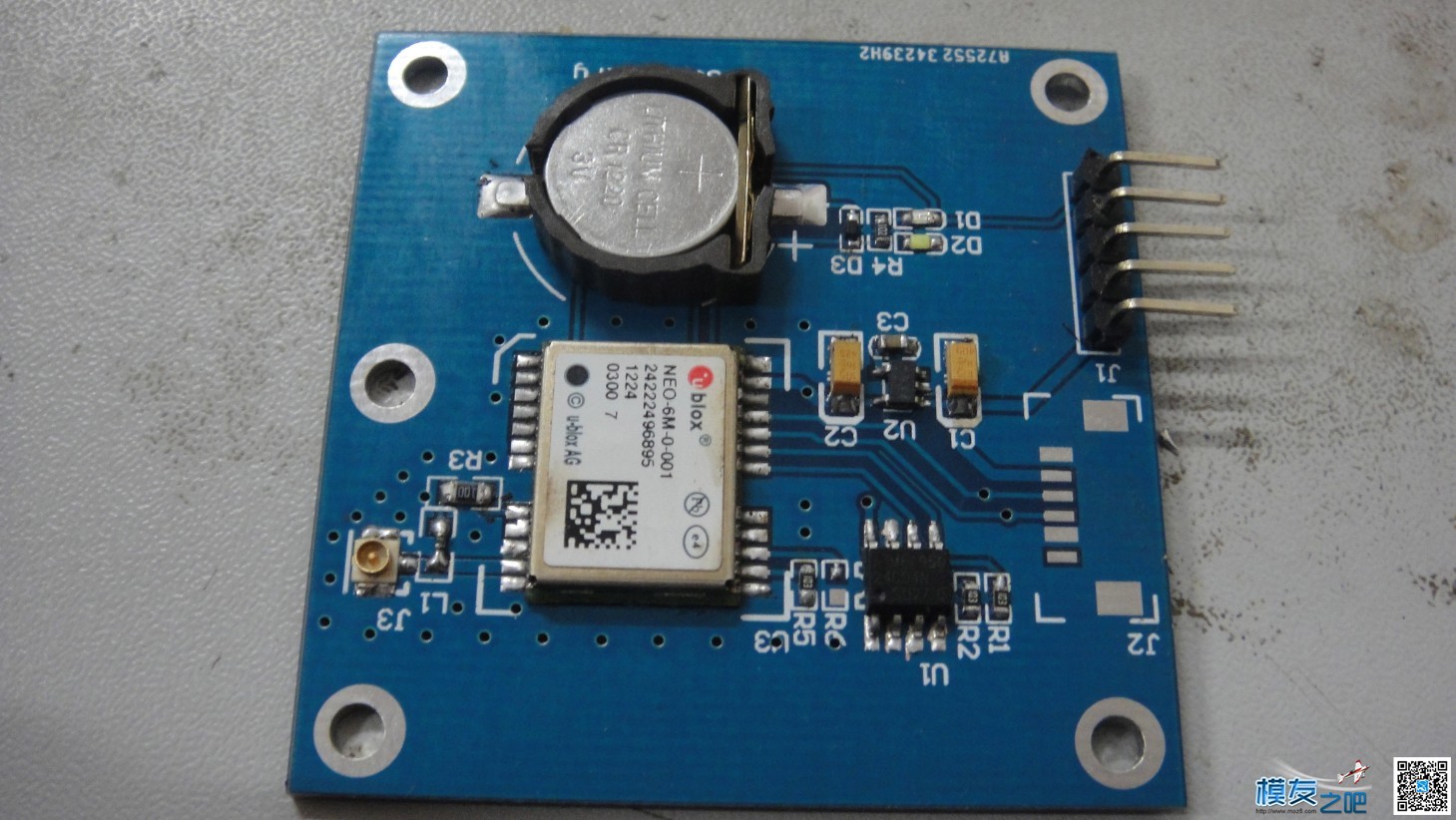

找齐元器件,准备焊接
GPS 模块太贵,自己DIY一个可好?成本约50元【定位成功】 电池,天线,云台,飞控,DIY 作者:小七 4729
先焊接电源部分,测试输出3.3V正常
GPS 模块太贵,自己DIY一个可好?成本约50元【定位成功】 电池,天线,云台,飞控,DIY 作者:小七 8690
接着焊完剩下部分
GPS 模块太贵,自己DIY一个可好?成本约50元【定位成功】 电池,天线,云台,飞控,DIY 作者:小七 5737

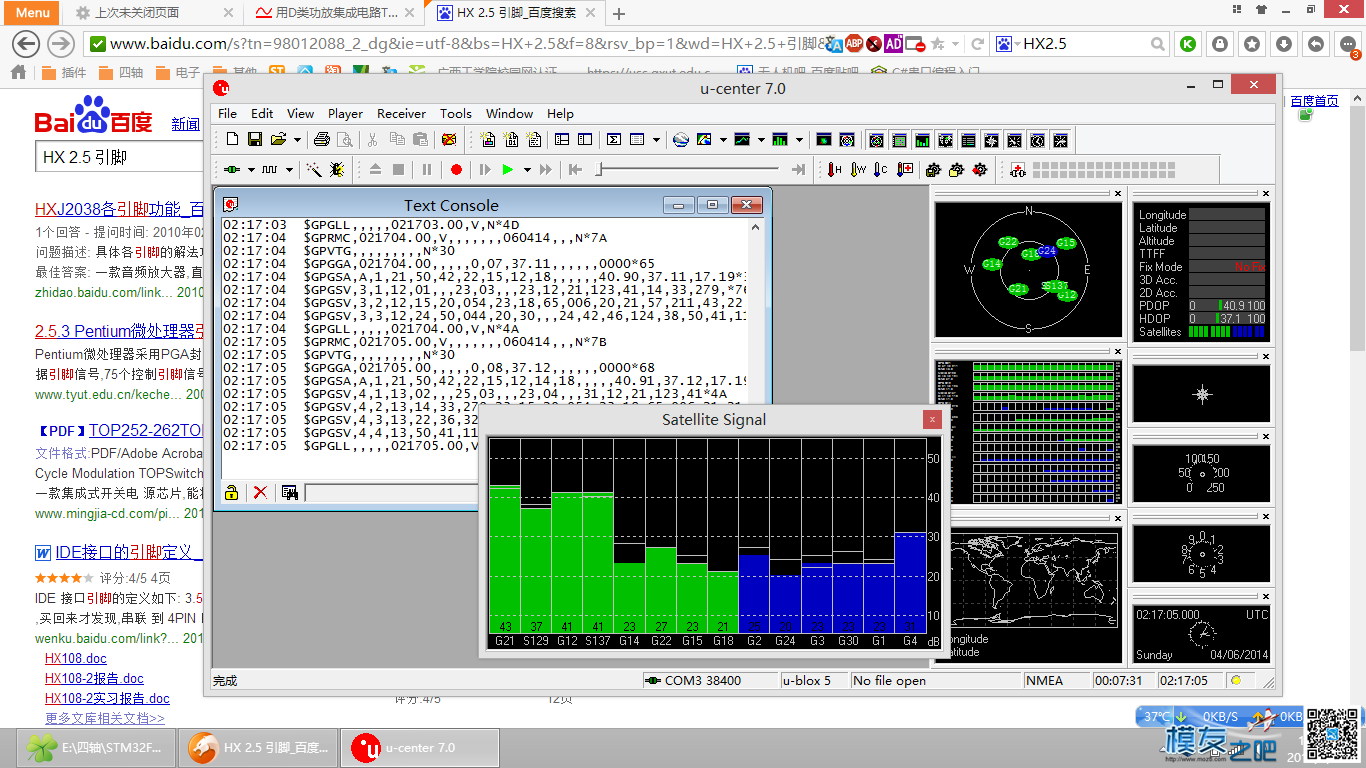

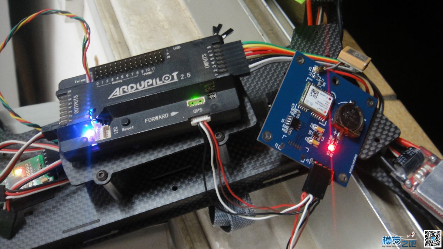

然后把电脑搬到窗口旁边,用USB转串口连接GPS模块,打开UBLOX提供的测试软件,不一会儿就搜到了卫星信号,
       虽然是阴天,GPS天线也只有瓶盖大小,但是还是搜到了14颗卫星,连上了8颗,还是挺不错滴~~
由于APM飞控的GPS接口是DF13-6P,我手上没有对应的插头,所以暂时不能连上APM测试,等过阵子买了线再说哈

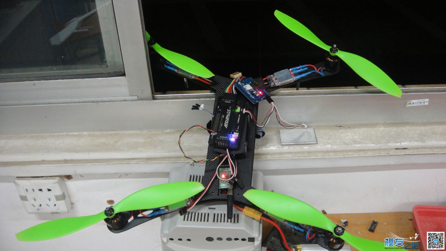

【4月7日更新】

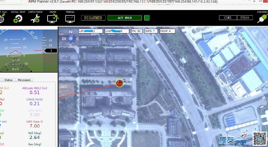

        从模友那里搞来了一根APM的GPS连接线,这下可以测试了
时间:晚上9点
地点:第四教学楼,实验室窗口
天气:阴天

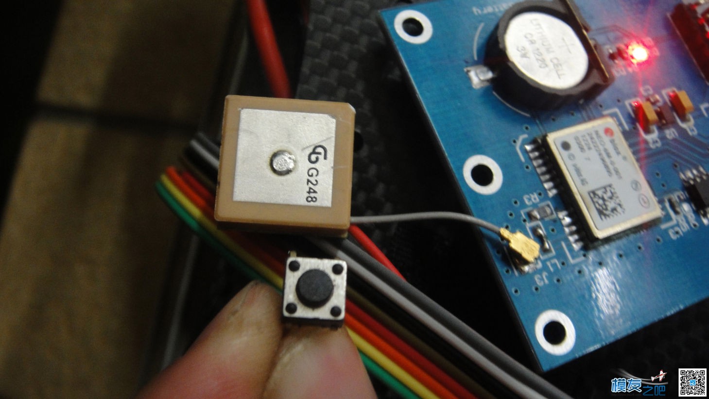

GPS 模块太贵,自己DIY一个可好?成本约50元【定位成功】 电池,天线,云台,飞控,DIY 作者:小七 1187
简单的接上线
GPS 模块太贵,自己DIY一个可好?成本约50元【定位成功】 电池,天线,云台,飞控,DIY 作者:小七 7004
小得可怜的GPS天线,上一个微动开关做对比
GPS 模块太贵,自己DIY一个可好?成本约50元【定位成功】 电池,天线,云台,飞控,DIY 作者:小七 3224

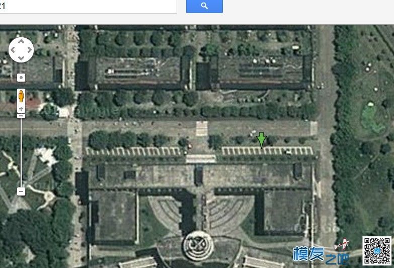

打开APM飞控的上位机,已经定位成功,卫星在7~8颗之间波动
GPS 模块太贵,自己DIY一个可好?成本约50元【定位成功】 电池,天线,云台,飞控,DIY 作者:小七 802
将定位坐标复制到谷歌地图里面,基本一致,误差很小
GPS 模块太贵,自己DIY一个可好?成本约50元【定位成功】 电池,天线,云台,飞控,DIY 作者:小七 2971
        由于四轴的马达坏了,四轴暂时飞不起来,等换了马达再向大家报告实际的使用效果。
GPS 模块太贵,自己DIY一个可好?成本约50元【定位成功】 电池,天线,云台,飞控,DIY 作者:小七 3148

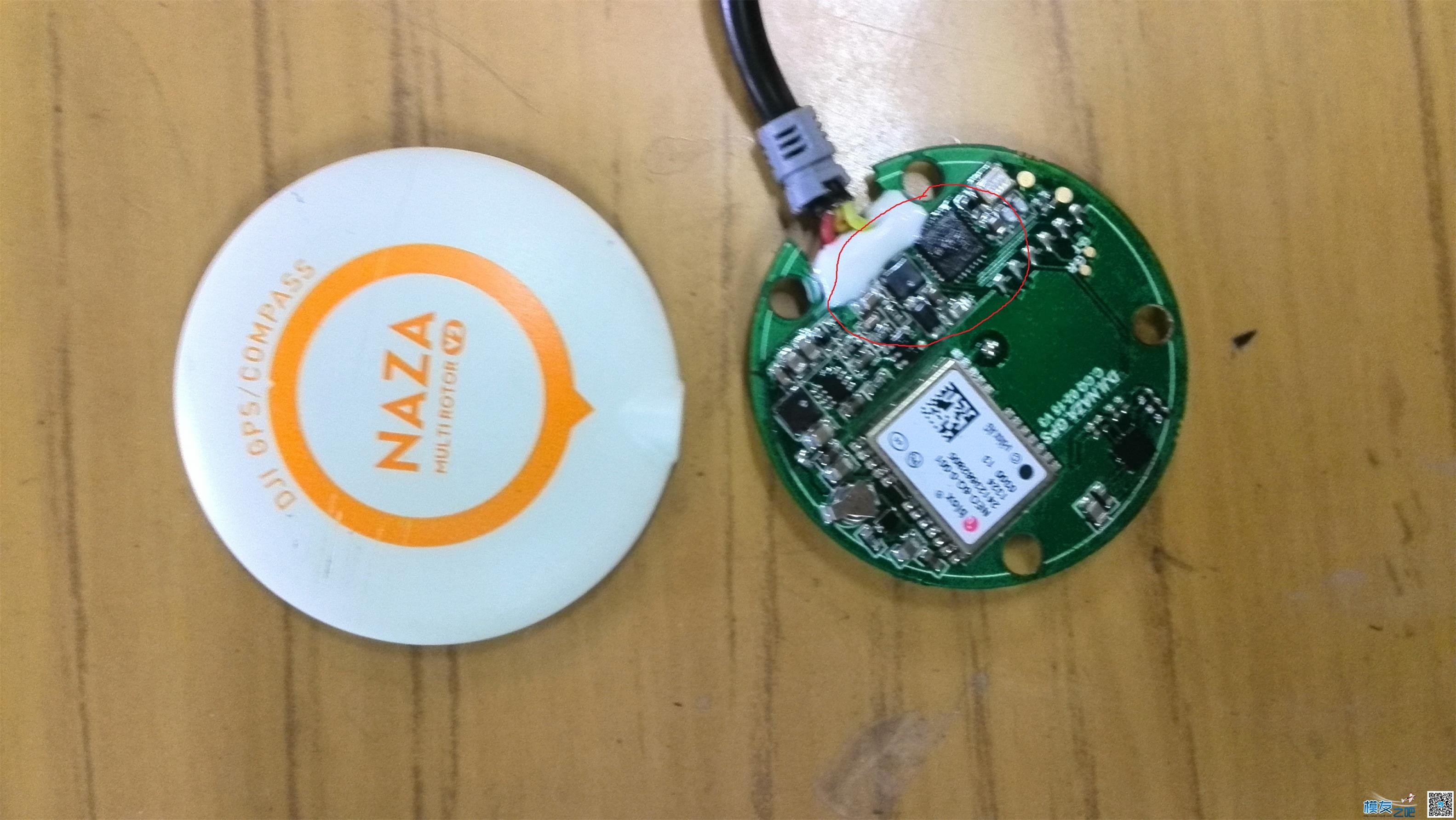

发表于 2014-4-6 20:05:45 | 显示全部楼层
硬件方面很容易买到,做出来,但是GPS信号输出的形式要和每款飞控配套,每款飞控配套的GPS中最值钱的其实就是将GPS信号变成一定形式让飞控知道。
GPS核心是红线圈出来的地方
大疆GPS内部
GPS 模块太贵,自己DIY一个可好?成本约50元【定位成功】 电池,天线,云台,飞控,DIY 作者:chinajswxwxy 1662

 楼主| 发表于 2014-4-6 20:15:09 | 显示全部楼层
chinajswxwxy 发表于 2014-4-6 20:05 GPS 模块太贵,自己DIY一个可好?成本约50元【定位成功】 电池,天线,云台,飞控,DIY 作者:小七 3853
硬件方面很容易买到,做出来,但是GPS信号输出的形式要和每款飞控配套,每款飞控配套的GPS中最值钱的其实就 ...
GPS模块默认是串口输出定位数据,NAZA为了能卖出更高的利润,他自己的GPS模块会把GPS输出的数据进行转换或处理再传回飞控,这样的话就只能用它的飞控了,就像索尼的相机就只能用它的MS卡一样,都是为了钱嘛,呵呵
