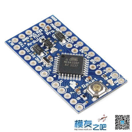

所需硬件
Arduino 的其中一个型号 (要支持 arduino 1.0 以上)
Uno, Mega2560, Mini w/ 328p, Nano w/ 328p, Pro Mini w/328p, Duemilanove w/ 328p, Pro w/328p  Mega 1280,Mega 2560, MWC…..
如果手上没有以上的Arduino型号,建议买Arduino UNO R3
电调刷 beheli固件 所需硬件 电调,固件 作者:zhngdong 2356
我用的这种 arduino pro mini
电调刷 beheli固件 所需硬件 电调,固件 作者:zhngdong 9125

发表于 2017-3-23 01:43:51 | 显示全部楼层
不建议用pro mini!没有USB口,需要单独加USB转换板——麻烦
建议使用Arduino Nano 3比较方便!

发表于 2017-6-7 16:22:23 | 显示全部楼层
您好,我想问下,Arduino用哪个接口刷固件
发表于 2017-6-10 18:35:24 | 显示全部楼层
使用Arduino Nano 3   d2 d3
