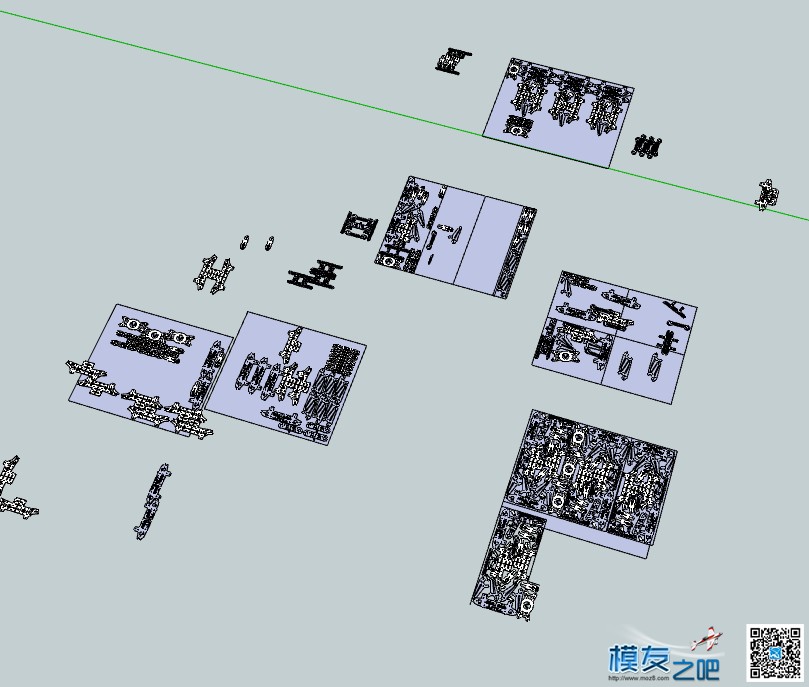

ps 如果有对这机架感兴趣的可以联系我,一张500*400的板子仔细排好了最少也能做三套吧,管子目前是铝管13*13的一米的做一套机臂,如果用碳方管貌似得定制10根起,13*13*1米的话推算得860。。。但是重量上用纯碳的两者都可以做到200g左右,玻纤加铝管的280g左右,螺丝是个大问题,一个机架用3mm的12.9级的螺丝能用掉50g的y6制作,每天更新, 模型,电池,天线,舵机,云台 作者:ps1993310 4927 ,后边争取优化一下,多几个人买材料费就能便宜一些,或者你有便宜的材料货源也可以告诉我{:1_12:}

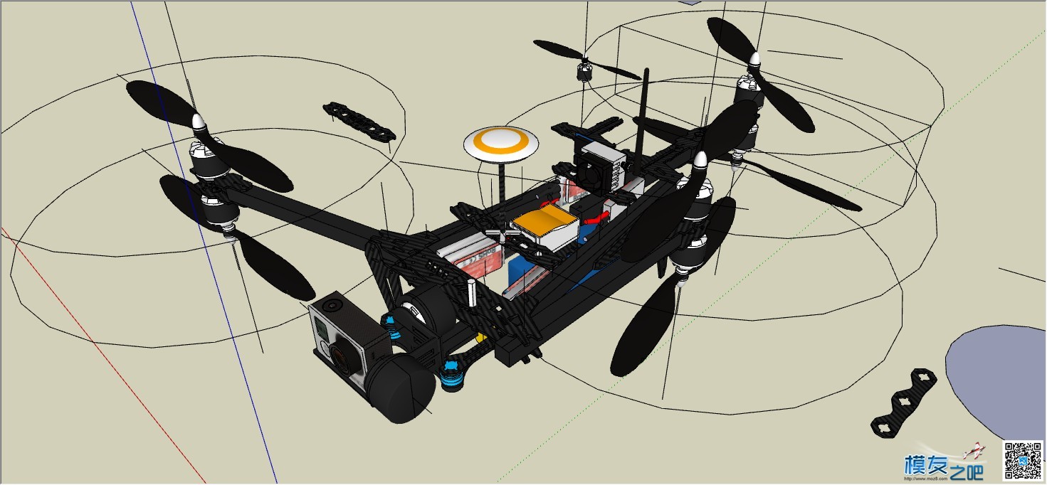

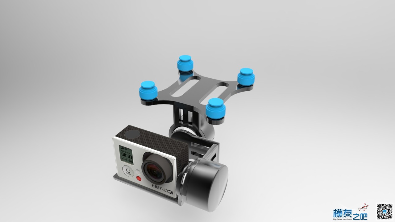

参数说一下,4轴是480的轴距,最大用10寸桨,电机支持22**-48**,适合fpv,也可加无刷云台,不加云台可以用舵机实现俯仰控制(这个图片忘了贴出来,后边跟上吧),具体看我贴子
y6,轴距500,最大用13寸桨,电机亦然是22-48系列的,转为gopro航拍设计的,安全和动力方面有保障,四轴去航拍个人一直不放心,体积最小还能放包里的就y6了吧

机架差不多了,做了几个设备的模型,这个周末应该能做完了,下周细化改进买材料,下个周末应该就可以出样品了大家看一下啦
y6制作,每天更新, 模型,电池,天线,舵机,云台 作者:ps1993310 891
y6制作,每天更新, 模型,电池,天线,舵机,云台 作者:ps1993310 8960
y6制作,每天更新, 模型,电池,天线,舵机,云台 作者:ps1993310 3085
y6制作,每天更新, 模型,电池,天线,舵机,云台 作者:ps1993310 7109
y6制作,每天更新, 模型,电池,天线,舵机,云台 作者:ps1993310 4584

y6制作,每天更新, 模型,电池,天线,舵机,云台 作者:ps1993310 6708
今天把基本配件放全了,空间比较拘谨,前前后后改了好多次才放下,那么小的空间放上6个40A的电调真不容易
{:1_12:},基本定型了,明天就是细改

画了个小飞机电池板
y6制作,每天更新, 模型,电池,天线,舵机,云台 作者:ps1993310 2844
wkm几个模块建模,照片拍的太糙了,贴图不好看
y6制作,每天更新, 模型,电池,天线,舵机,云台 作者:ps1993310 1232
4.1-4.3
唉,排版是最愁人的!!!
y6制作,每天更新, 模型,电池,天线,舵机,云台 作者:ps1993310 5465
y6制作,每天更新, 模型,电池,天线,舵机,云台 作者:ps1993310 9004
感觉脑细胞实在被砸死了不少。。。前前后后不知排了多少次,排了删掉,排了删掉都快被搞疯了
更不动了,测试4s 2.1kg的重量悬停电流30A,以后上盘式和大桨再说

 楼主| 发表于 2014-3-29 12:27:54 | 显示全部楼层
无机翼的飞机8 发表于 2014-3-29 05:20 y6制作,每天更新, 模型,电池,天线,舵机,云台 作者:ps1993310 4531
这个准备用什么飞控
naza吧,wkm太沉了
 楼主| 发表于 2014-3-29 12:28:33 | 显示全部楼层
An追求 发表于 2014-3-29 07:28 y6制作,每天更新, 模型,电池,天线,舵机,云台 作者:ps1993310 8018
什么绘图软件画的 好逼真
建模用sketchup渲染用的keyshot
