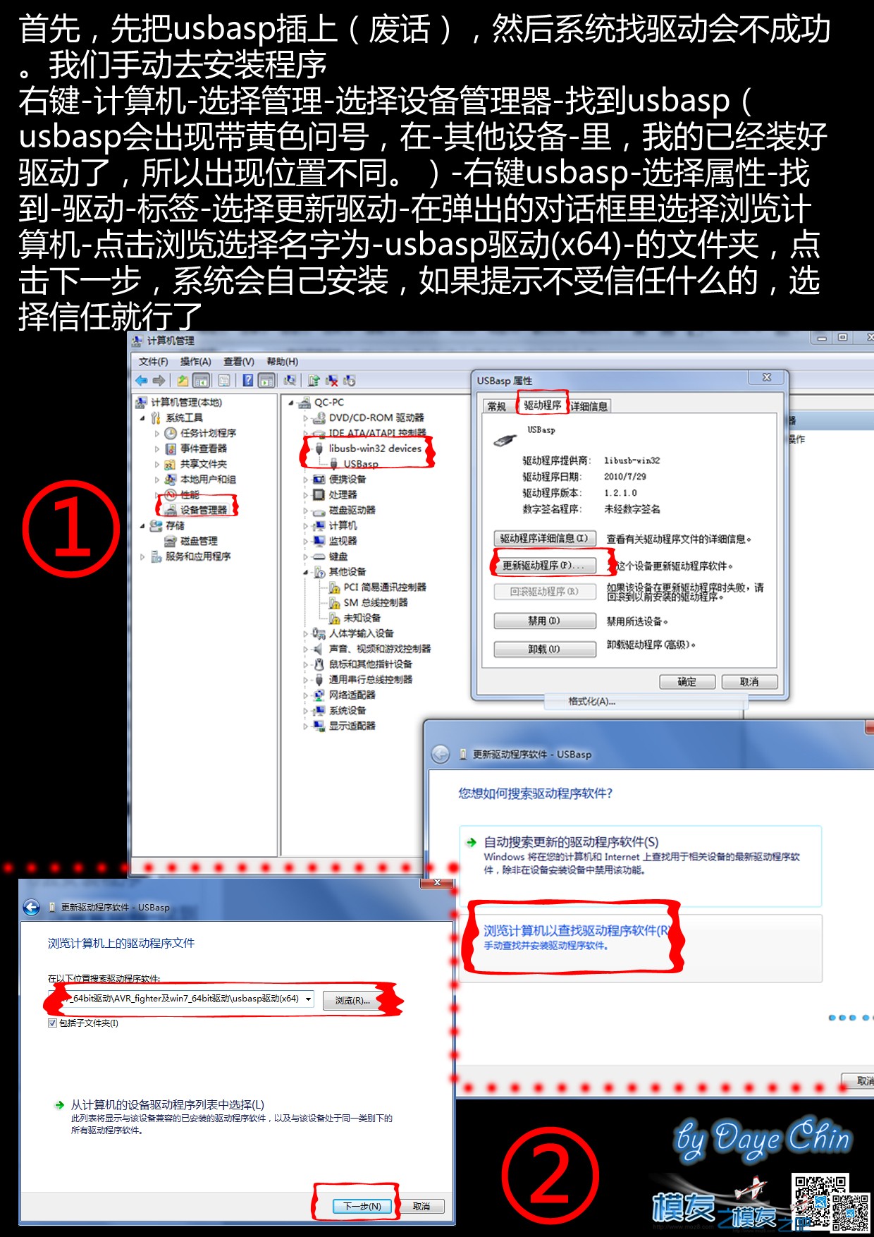

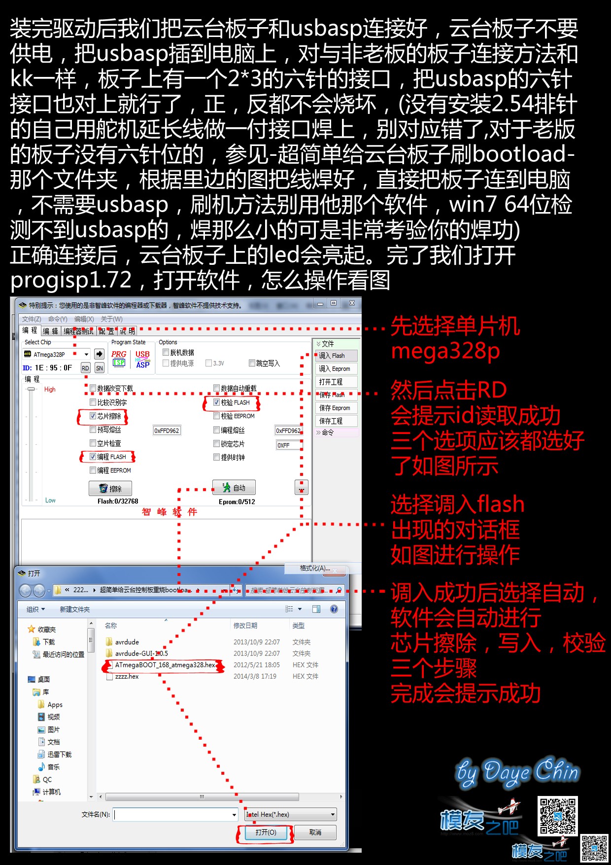

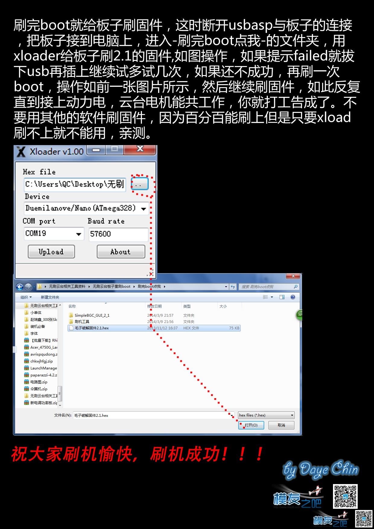

很多人板子坏了,接上电只亮红灯不亮绿灯,一般就是boot坏了,这个问题比较好解决
你需要一个usbasp下载器,就是kk的刷机线,6针脚的,十几块,二十几块就能买个
我主要针对win7 64的说,因为被这个问题头疼了好几天,其他的系统随便找个usbasp的驱动应该就能用
相关附件晚会传上,具体操作看图

 楼主| 发表于 2014-3-22 20:47:47 | 显示全部楼层
刷bootloader不是刷固件【大力航模电子】原创 bgc云台板子 快速入门 刷boot 云台 作者:ps1993310 9009

发表于 2015-4-12 10:00:43 | 显示全部楼层
请问刷固件的时候一般多长时间就能刷完了?
发表于 2015-4-12 10:01:35 | 显示全部楼层
我刷完boot之后再刷2.1的固件,3-4个小时都刷不完。。。

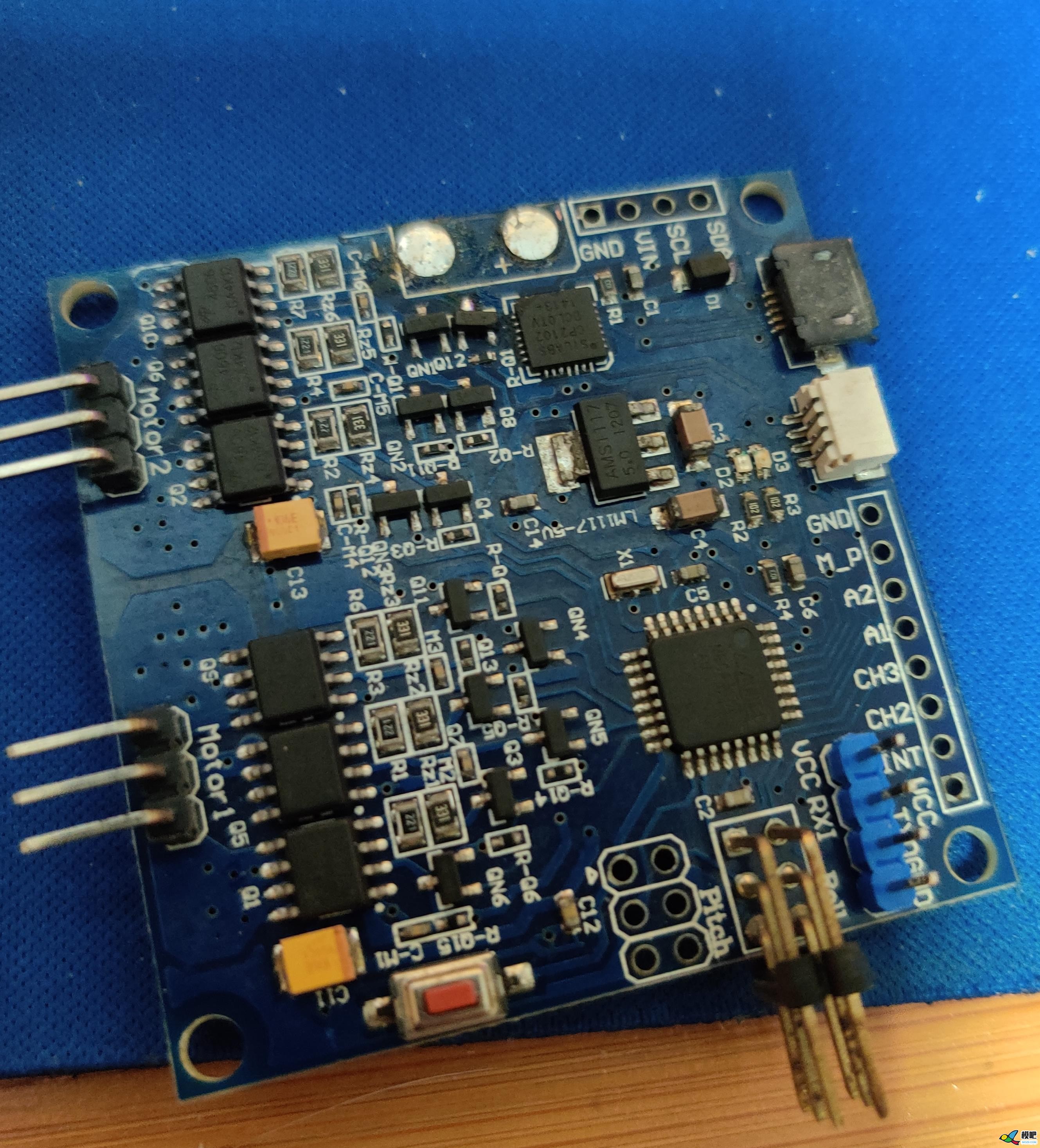

请问我这块板子的isp针脚在哪,
