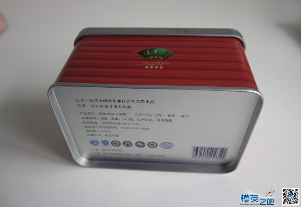

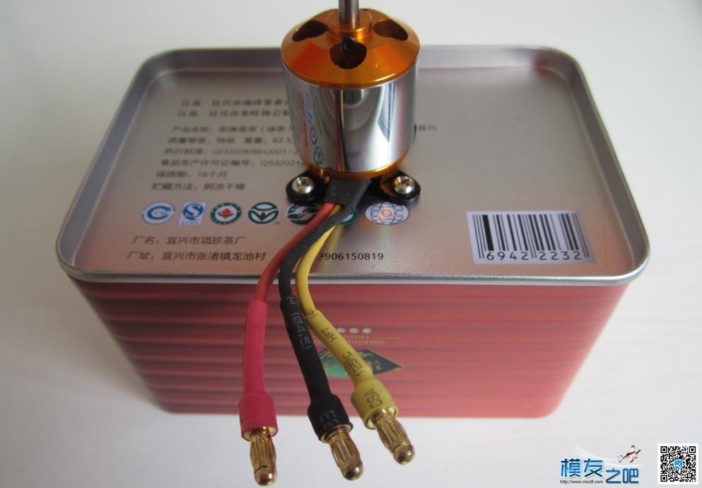

      茶叶罐头每个人家里都有几个,现在我就要利用茶叶罐头自制一个推力测试平台来测试电池,桨,电机组合能发挥出的最大推力。推力测试平台的原理就是,制作一个平台将电机安装在平台上,螺旋桨有字的一面朝下,电机顺时针旋转则会产生一个向下的推力,在平台下面安装一个电子秤就能测出当时大概的静推力,以及电池的暴发力和续航能力。
先找一个茶叶罐头,方的,圆的都无所谓
[我爱DIY]原创!利用茶叶罐自制测试平台之电池评测! 电池,舵机,电调,电机 作者:舒克贝塔 2477
[我爱DIY]原创!利用茶叶罐自制测试平台之电池评测! 电池,舵机,电调,电机 作者:舒克贝塔 250

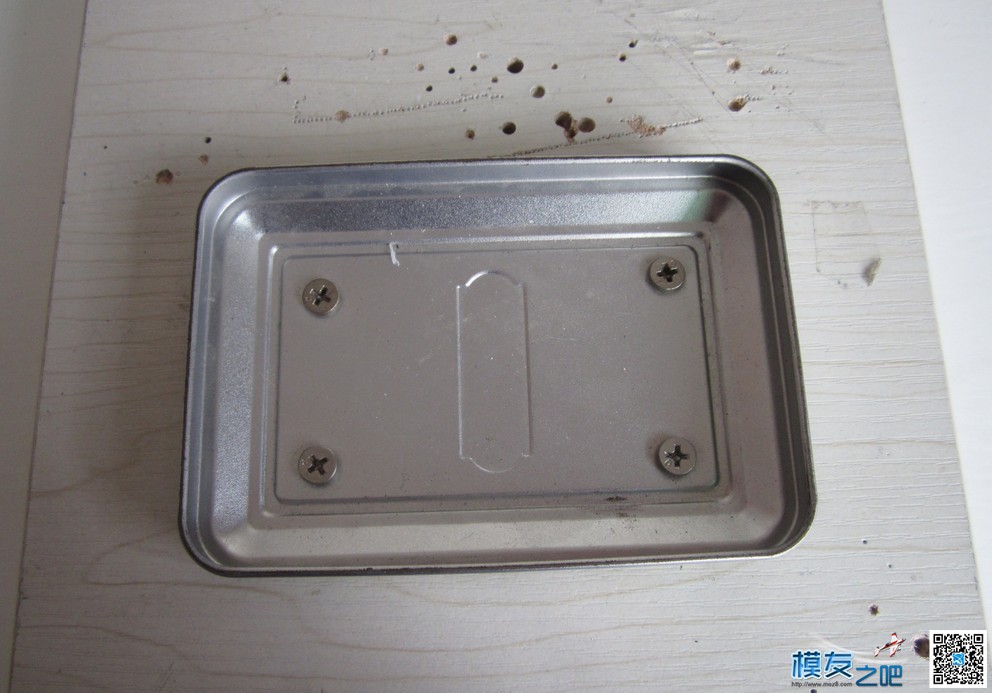

再找一块18CM X 18CM左右的方形木板,用四颗自攻螺丝把罐头盖固定在木板上
[我爱DIY]原创!利用茶叶罐自制测试平台之电池评测! 电池,舵机,电调,电机 作者:舒克贝塔 5568
然后再把电机也照图的样子固定在罐头盒上
[我爱DIY]原创!利用茶叶罐自制测试平台之电池评测! 电池,舵机,电调,电机 作者:舒克贝塔 4258

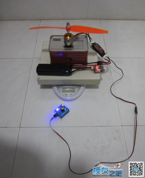

重头戏开始登场了!进行电池放电、续航能力的测试
两块电池测试的动力配置一样都是
XXD 2217 KV1100 无刷电机
40A 电调
9050桨
先把测试平台架好,然后把电池,电调都在平台上安装好,保险起见可以用透明胶带把电池和电调都固定在平板的木板上,再用透明胶带把电子秤也固定在地面上,省得全油门的时候反扭力太大,把电子秤也弄的位移了,最后用延长线把电调的信号线和舵机测试器连接好就可以开始测试了
[我爱DIY]原创!利用茶叶罐自制测试平台之电池评测! 电池,舵机,电调,电机 作者:舒克贝塔 8757
[我爱DIY]原创!利用茶叶罐自制测试平台之电池评测! 电池,舵机,电调,电机 作者:舒克贝塔 3932
检查好所有连接无误之后,按下电子秤的“去皮”按钮,电子秤就会把平台自身的重量忽略,显示读数自动归零,这时候螺旋桨旋转得到的推力将直接显示在电子秤的读数上
[我爱DIY]原创!利用茶叶罐自制测试平台之电池评测! 电池,舵机,电调,电机 作者:舒克贝塔 5543

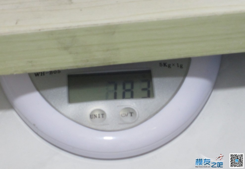

好了,开始测试!
第一个测试某品牌的那块2200mah 25c 11.1V锂电
首先把油门打到最大,持续30秒!这时显示的推力为783克

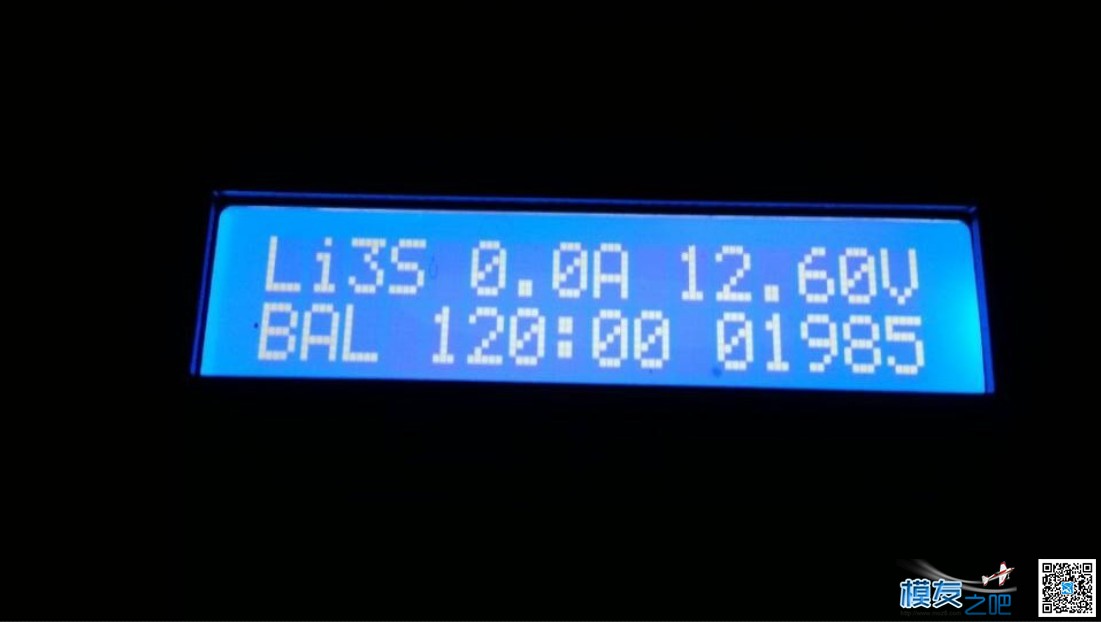

充满之后结果显示,火牛电池充进了1985电量
因为厂家算容量都是从3.0V开始充电来计算的,我为了保护电池所以并没有放电到3.0V,因此从上面两组充电的结果来看,火牛电池明显是要比我自己的那块电池容量要来的足

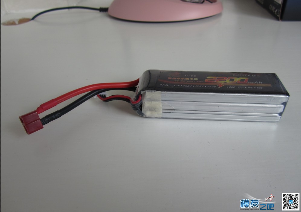

这次评测的火牛电池是2200mah 25c 11.1V 3S锂电池
火牛电池的包装很不错,而且拿在手上沉甸甸的感觉,是不是份量足代表容量也足?稍后一测便知

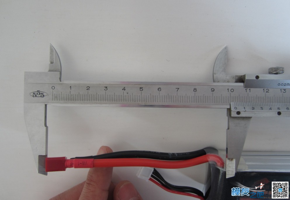

电池长10.7CM
[我爱DIY]原创!利用茶叶罐自制测试平台之电池评测! 电池,舵机,电调,电机 作者:舒克贝塔 5846

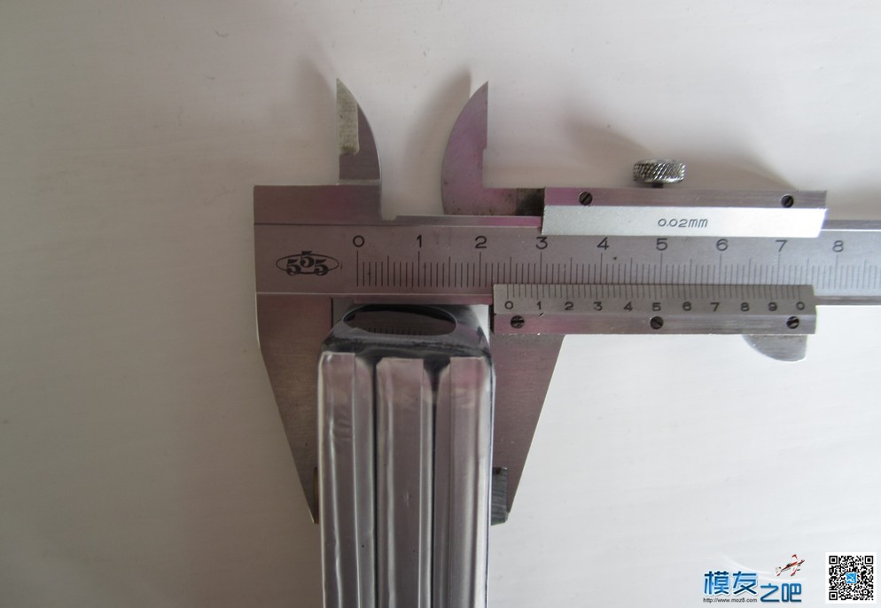

电池宽3.4CM
[我爱DIY]原创!利用茶叶罐自制测试平台之电池评测! 电池,舵机,电调,电机 作者:舒克贝塔 9968
电池厚2.4CM
[我爱DIY]原创!利用茶叶罐自制测试平台之电池评测! 电池,舵机,电调,电机 作者:舒克贝塔 1540
T插电源线长10.2CM
[我爱DIY]原创!利用茶叶罐自制测试平台之电池评测! 电池,舵机,电调,电机 作者:舒克贝塔 610

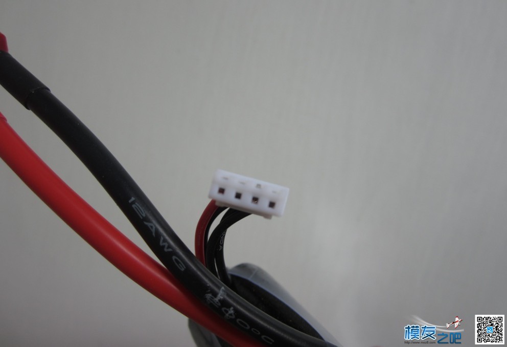

平衡头电源线长4.8CM
[我爱DIY]原创!利用茶叶罐自制测试平台之电池评测! 电池,舵机,电调,电机 作者:舒克贝塔 9304
总得来说火牛电池的外观做工还是不错的,基本满意!!!

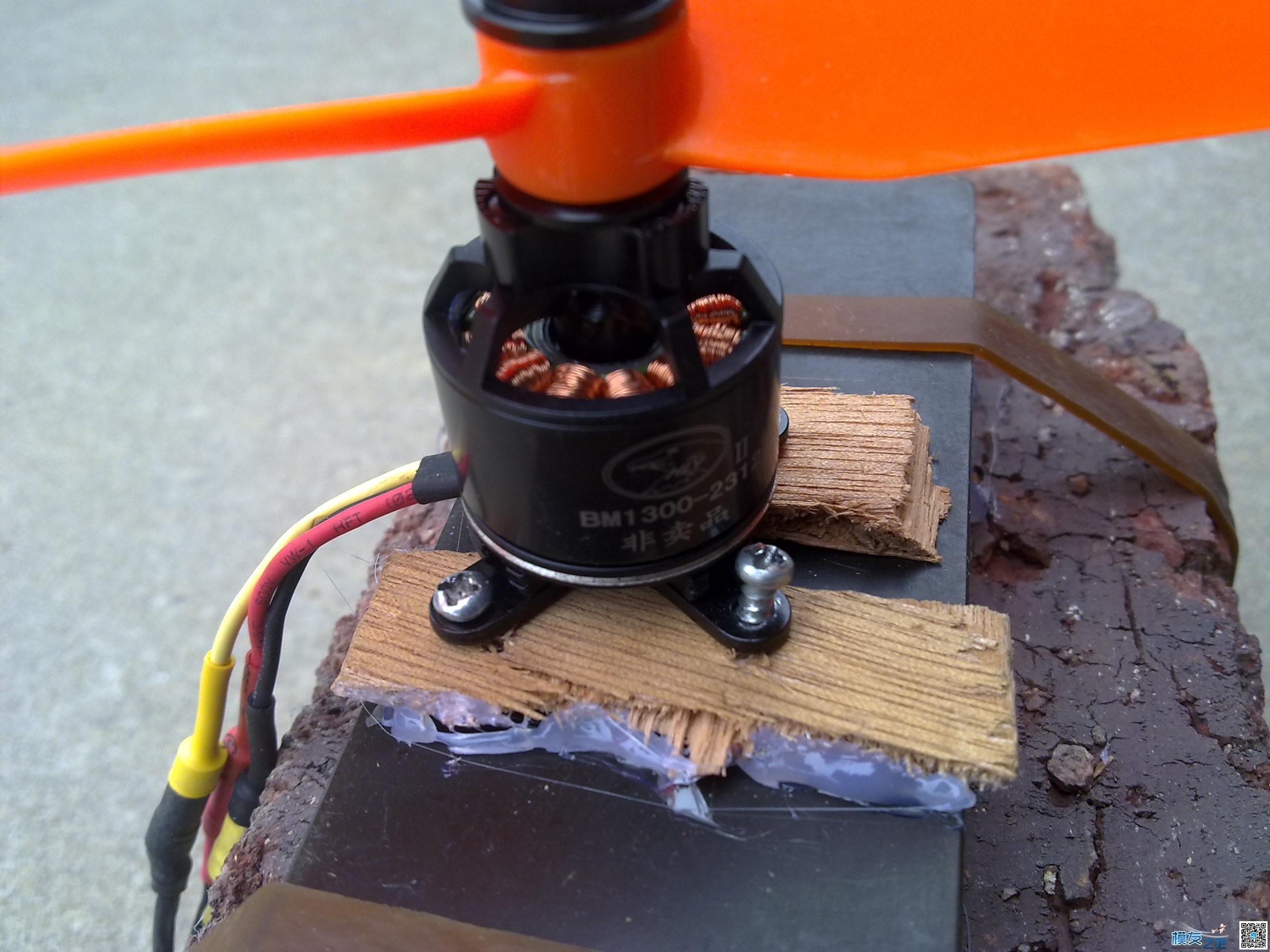

我靠,那我的比你的简单,我用2块砖头加2条橡皮筋,一块木板
[我爱DIY]原创!利用茶叶罐自制测试平台之电池评测! 电池,舵机,电调,电机 作者:沈淼章 8044 [我爱DIY]原创!利用茶叶罐自制测试平台之电池评测! 电池,舵机,电调,电机 作者:沈淼章 901 [我爱DIY]原创!利用茶叶罐自制测试平台之电池评测! 电池,舵机,电调,电机 作者:沈淼章 9589
