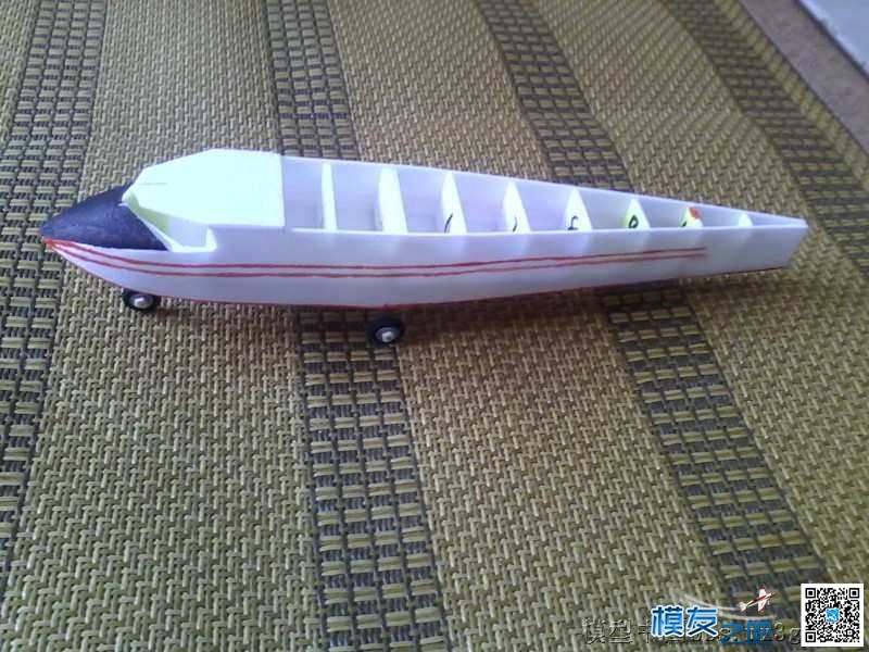

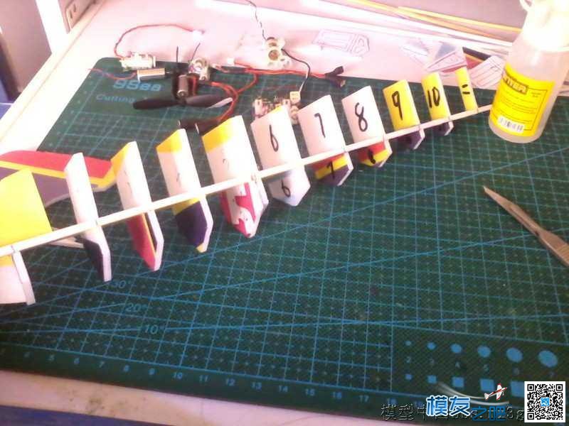

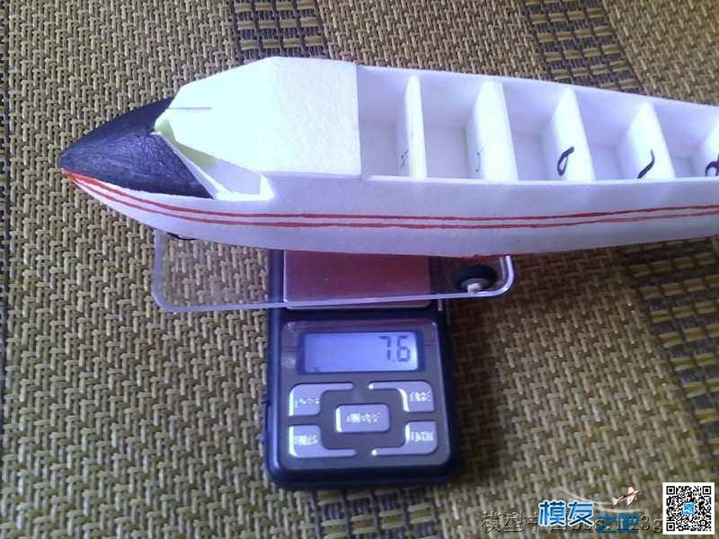

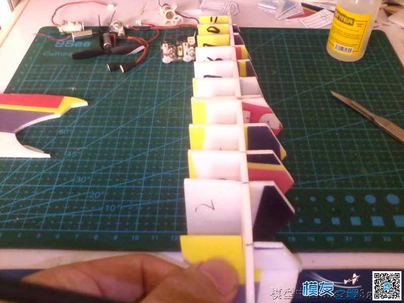

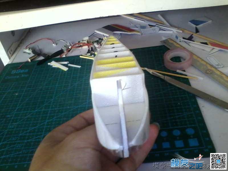

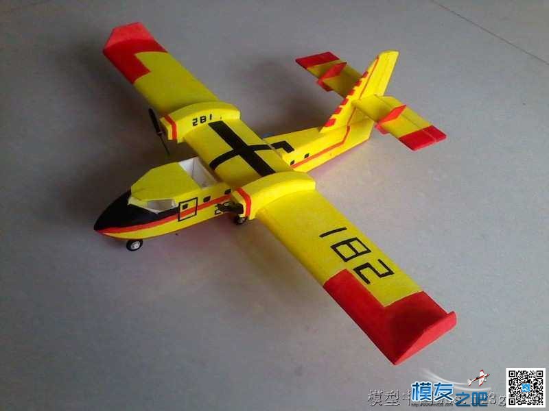

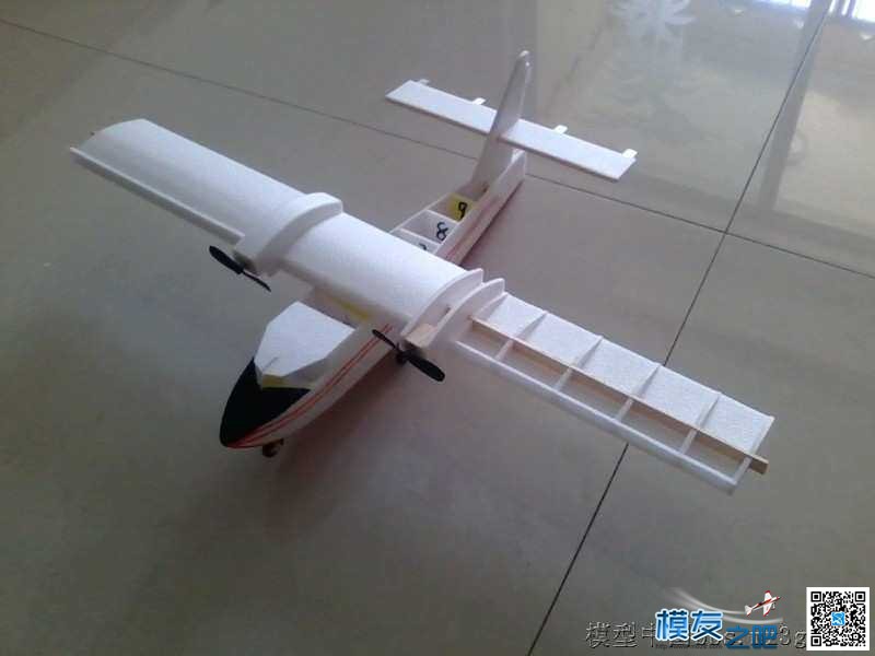

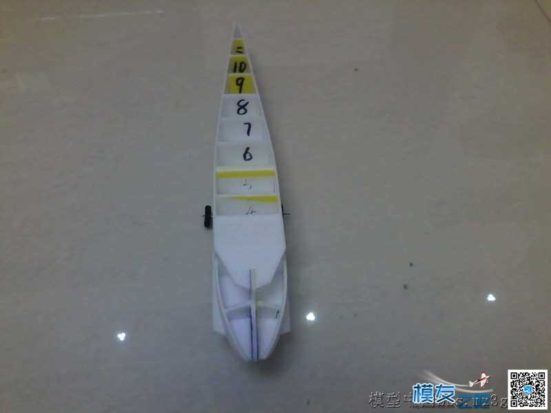

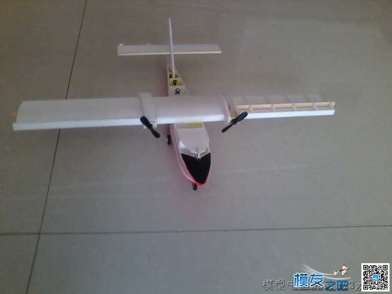

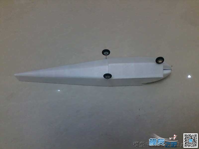

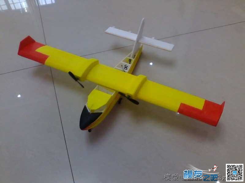

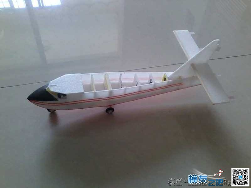

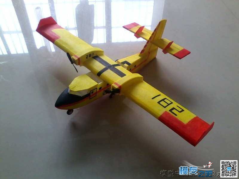

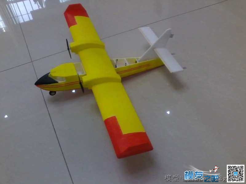

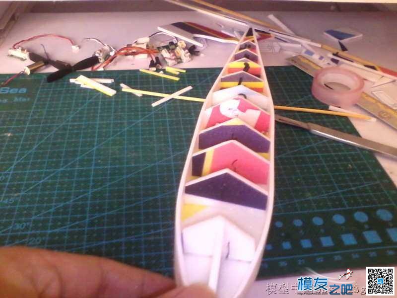

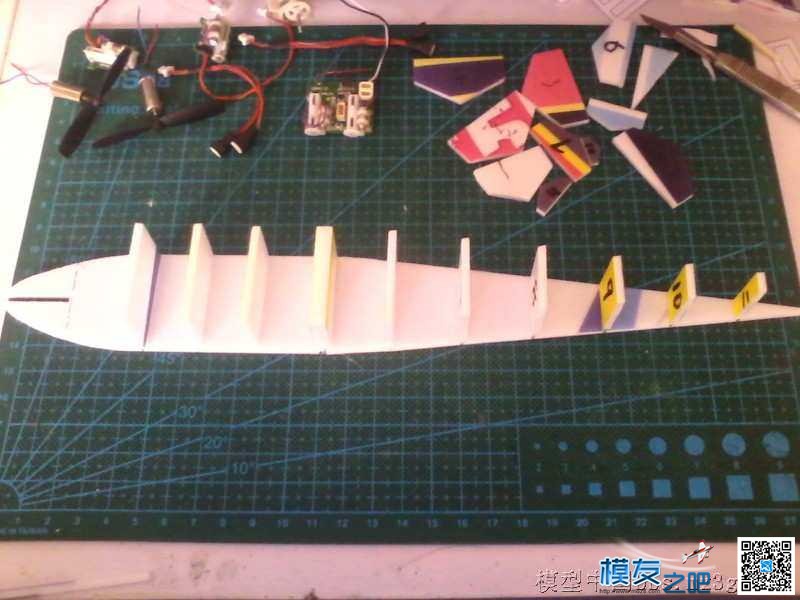

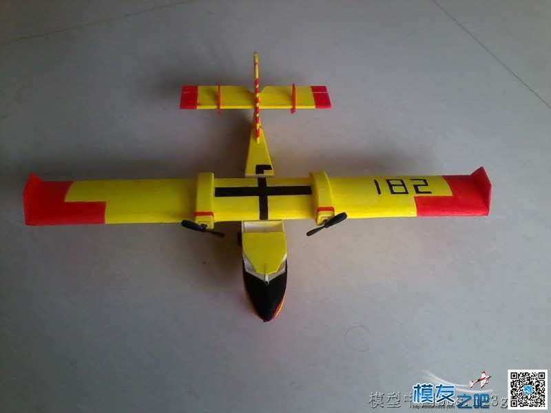

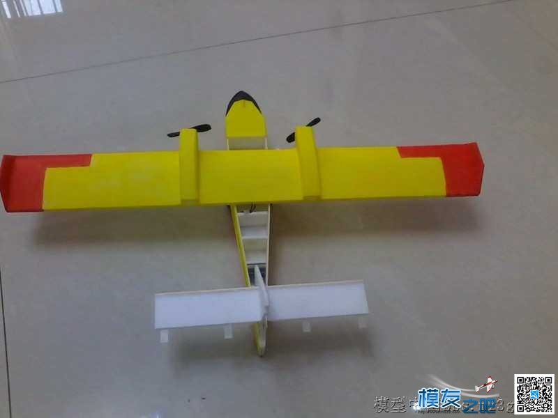

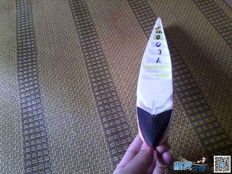

大概用了4个晚上的时间做好的!  试飞了一下发现有点左倾,因为还没装副翼所以不是很好飞。
飞机参数---翼展456mm   机长305mm  起飞重量37g(加副翼后大概43)

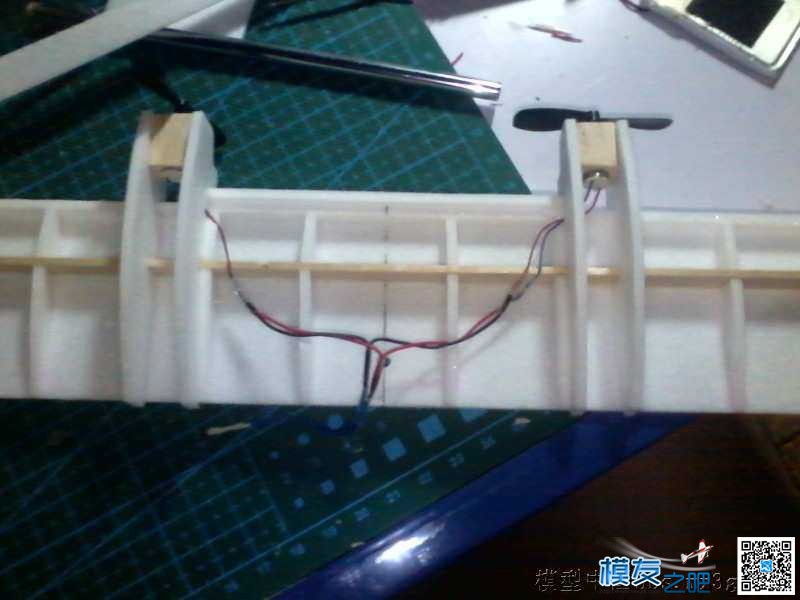

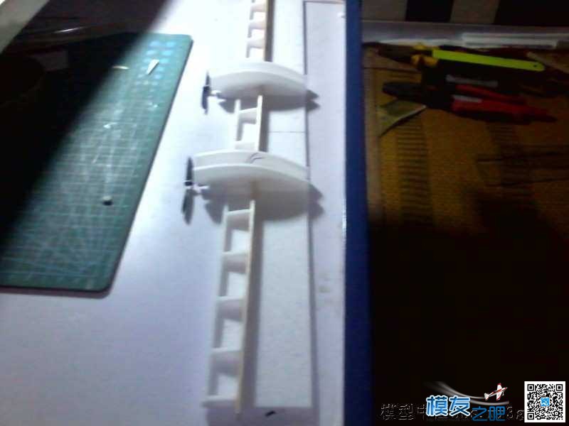

设备------地平线6通迷你接收(自带有刷电调和俩板载直线舵机)动力双7mm空心杯电机直驱45正反浆 120mah的电池

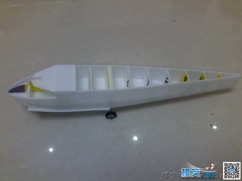

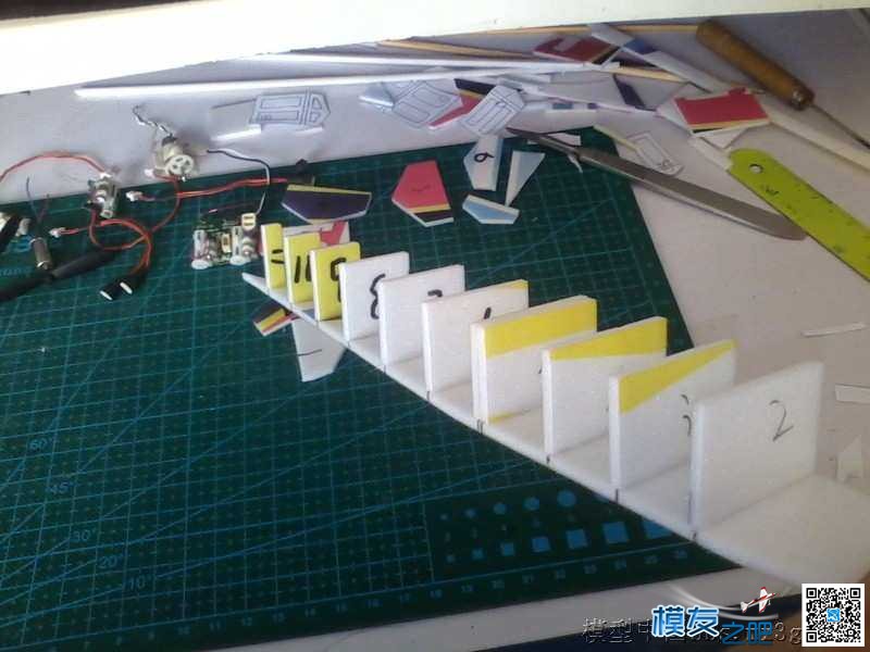

机身材料为2mm和3mm的D板
涂装为丙烯颜料和黑色记号笔
下面上图
