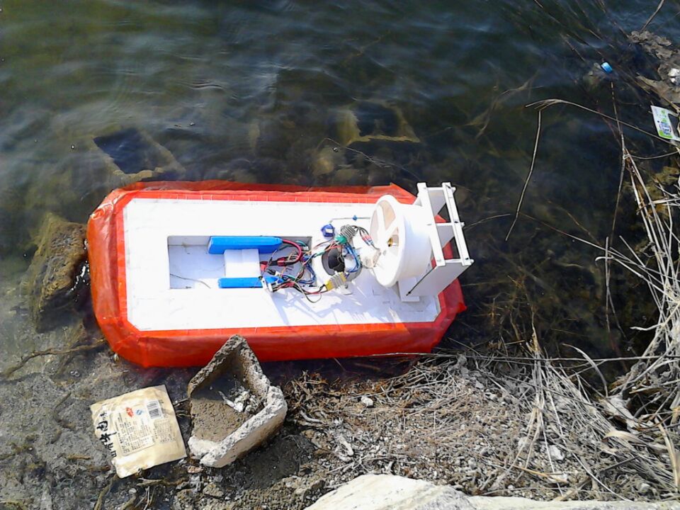

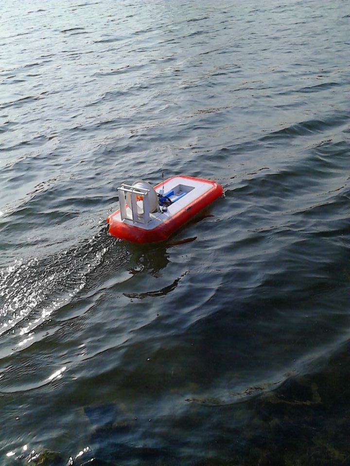

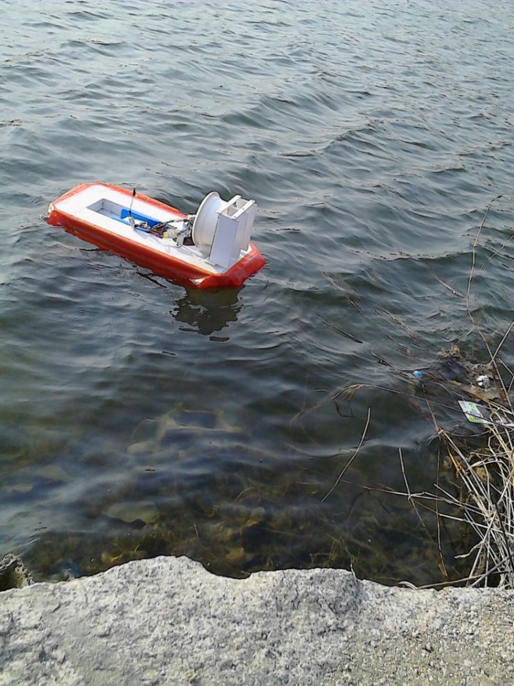

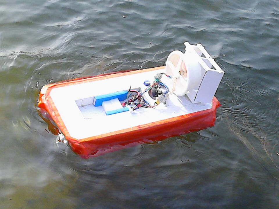

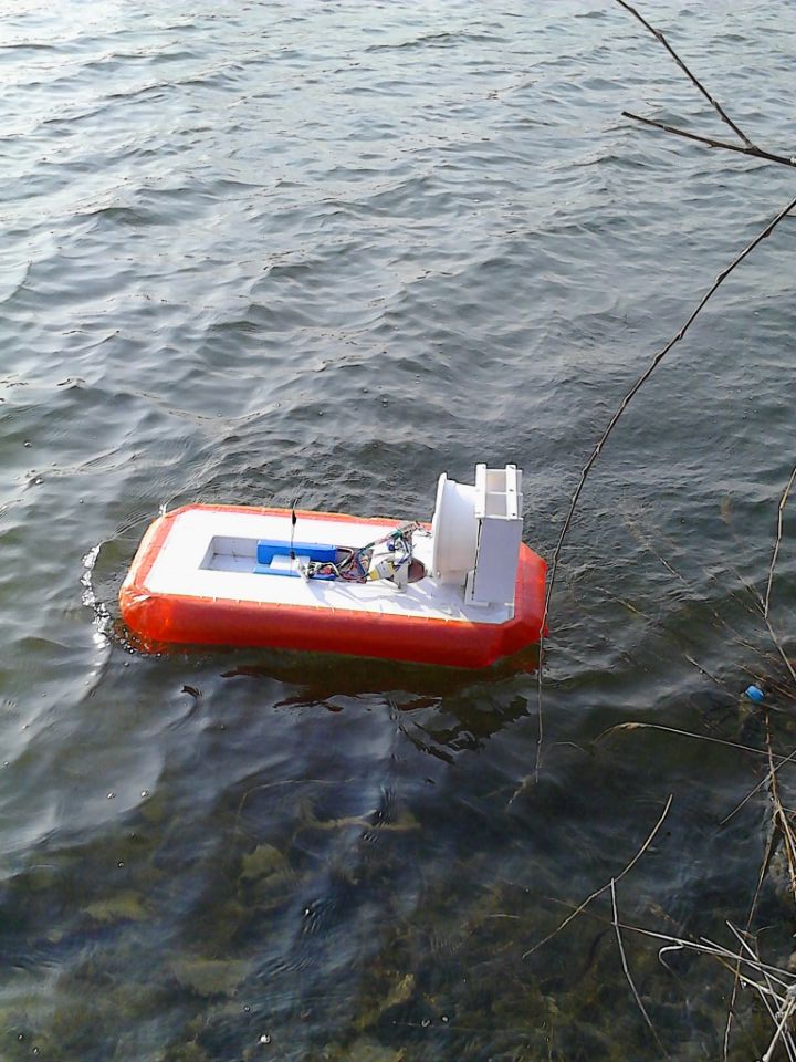

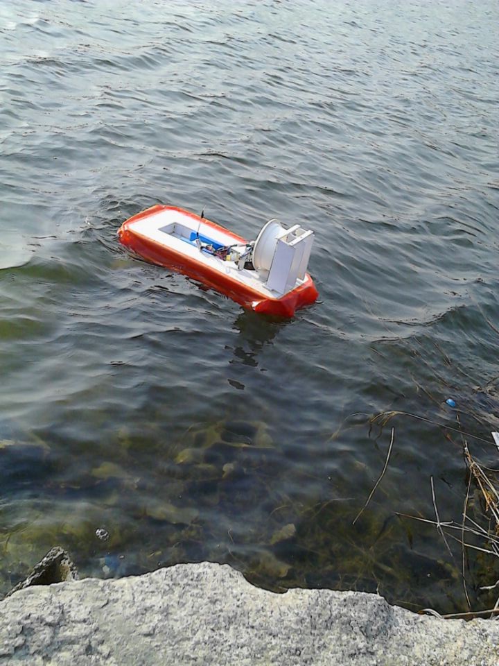

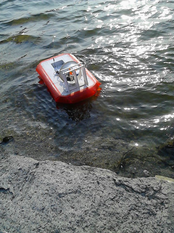

      本来计划今天去测试天行者的 ,结果大风呼呼地刮,没办法 只能改天在飞了 。
      在家闷的实在没办法了,一想做起来的气垫船还没下过水。就今天了,收拾收拾赶赴事发现场
气垫船终于下水了 电池,电机,气垫船像什么 作者:爱笑的眼睛 8546
用的两块电池是自己组的,3s  5000mah 两块并联玩了1个小时(两个电机,充气电机都是全油门,最后玩的没意思了 推进电机也是全油门)结束后 单片电压3.8V,估计还能玩上20分钟没问题
  到最后 充气电机不知道怎么回事 停转了,结果围裙里面进水了
