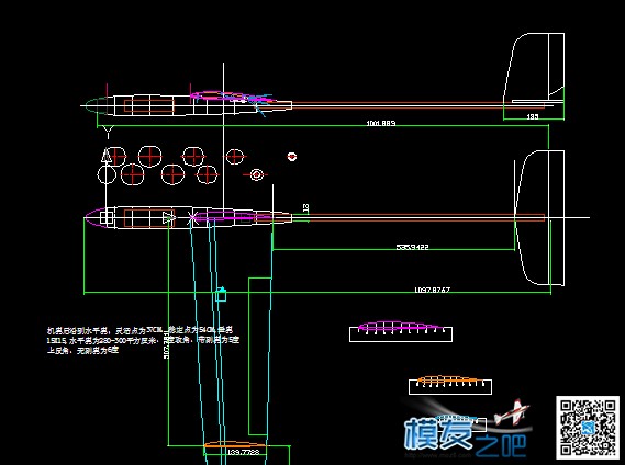

着手做一个小电滑机来玩,原图纸是DLG的,我把它改成泡沫复材机,翼展1.6m,机长1.05m。希望大家给点建议。小二在此谢过了。
原来是想做泡沫机头的,后来思考好久,还是改做层板的,内部空间大,好放置设备。所以最终重新改图用DLG的图纸参考

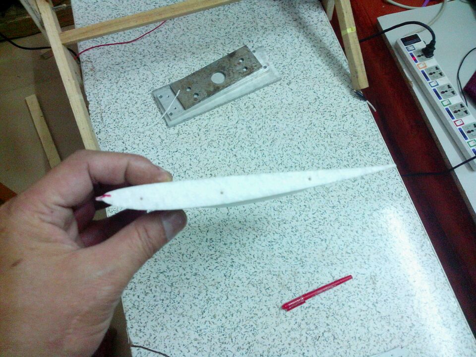

继续,今天还是切机翼。
新做复材1.6米小电滑 图纸,中国复材刘标,电材是什么,复材公司,国际复材 作者:tam1974 2842
切出的粗糙机翼,后面打磨有难度了
