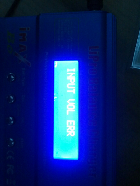

刚买的B6这是怎么了??大家帮忙看看
发表于 2014-2-25 21:48:43 | 显示全部楼层 |阅读模式
插上笔记本电源就显示下图,,这是怎么了??怎么解决??谢谢 刚买的B6这是怎么了??大家帮忙看看 怎么了,没什么,我又怎么了,又怎么了 作者:凯莱 9201
来自安卓客户端
发表于 2014-2-25 21:53:04 | 显示全部楼层
输入电压错误  你是否接到了12v的电压上了  检查一下

你笔记本电源是  多少A的?
 楼主| 发表于 2014-2-26 13:10:27 | 显示全部楼层
无机翼飞机8老婆发表于2014-02-26 06:46:44 刚买的B6这是怎么了??大家帮忙看看 怎么了,没什么,我又怎么了,又怎么了 作者:凯莱 4439
看看电源低压
电源输出20V,3.5A

发表于 2014-2-26 14:47:52 | 显示全部楼层
...亲用12V的,别乱插,屏好像漏液了。
发表于 2014-2-28 11:59:39 | 显示全部楼层
老版B6的输入电压范围是11V~18V,所以不能用笔记本电源。我们公司出的新版B6支持宽电压输入,可以使用笔记本电源。详情可以加我QQ(425742287)讨论。
