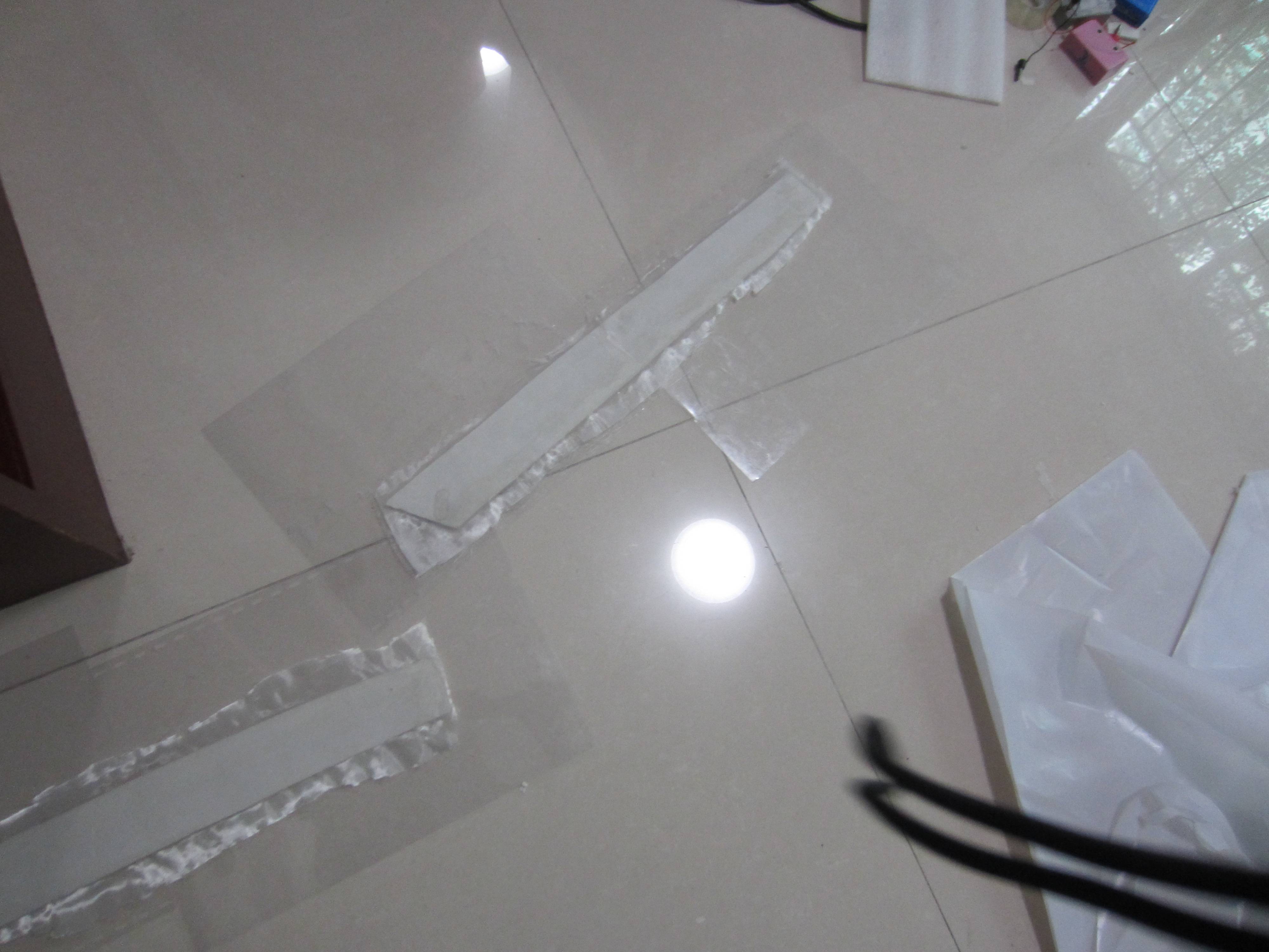

玻璃钢F22超详细制作过程(申精),标题要长~~~~~~~~~~~~~~~~~~~~ 舵机,图纸,接收机 作者:海浪 1895
玻璃钢F22超详细制作过程(申精),标题要长~~~~~~~~~~~~~~~~~~~~ 舵机,图纸,接收机 作者:海浪 894
真空袋邹了,我用平滑的透明片盖上(用信用卡之类了硬卡片把气泡刮出)
玻璃钢F22超详细制作过程(申精),标题要长~~~~~~~~~~~~~~~~~~~~ 舵机,图纸,接收机 作者:海浪 442
来张特写
玻璃钢F22超详细制作过程(申精),标题要长~~~~~~~~~~~~~~~~~~~~ 舵机,图纸,接收机 作者:海浪 122
重量多了两克
玻璃钢F22超详细制作过程(申精),标题要长~~~~~~~~~~~~~~~~~~~~ 舵机,图纸,接收机 作者:海浪 6688

留位,我为了尽量详细易懂,这还是只是模具制作,不懂的请别乱说,免得引起不必要的麻烦,欢迎各种有经验的人拍砖。

一层胶一层纤维布就算玻璃钢了么?原来哦玻璃钢这么好做玻璃钢F22超详细制作过程(申精),标题要长~~~~~~~~~~~~~~~~~~~~ 舵机,图纸,接收机 作者:312366 6682
