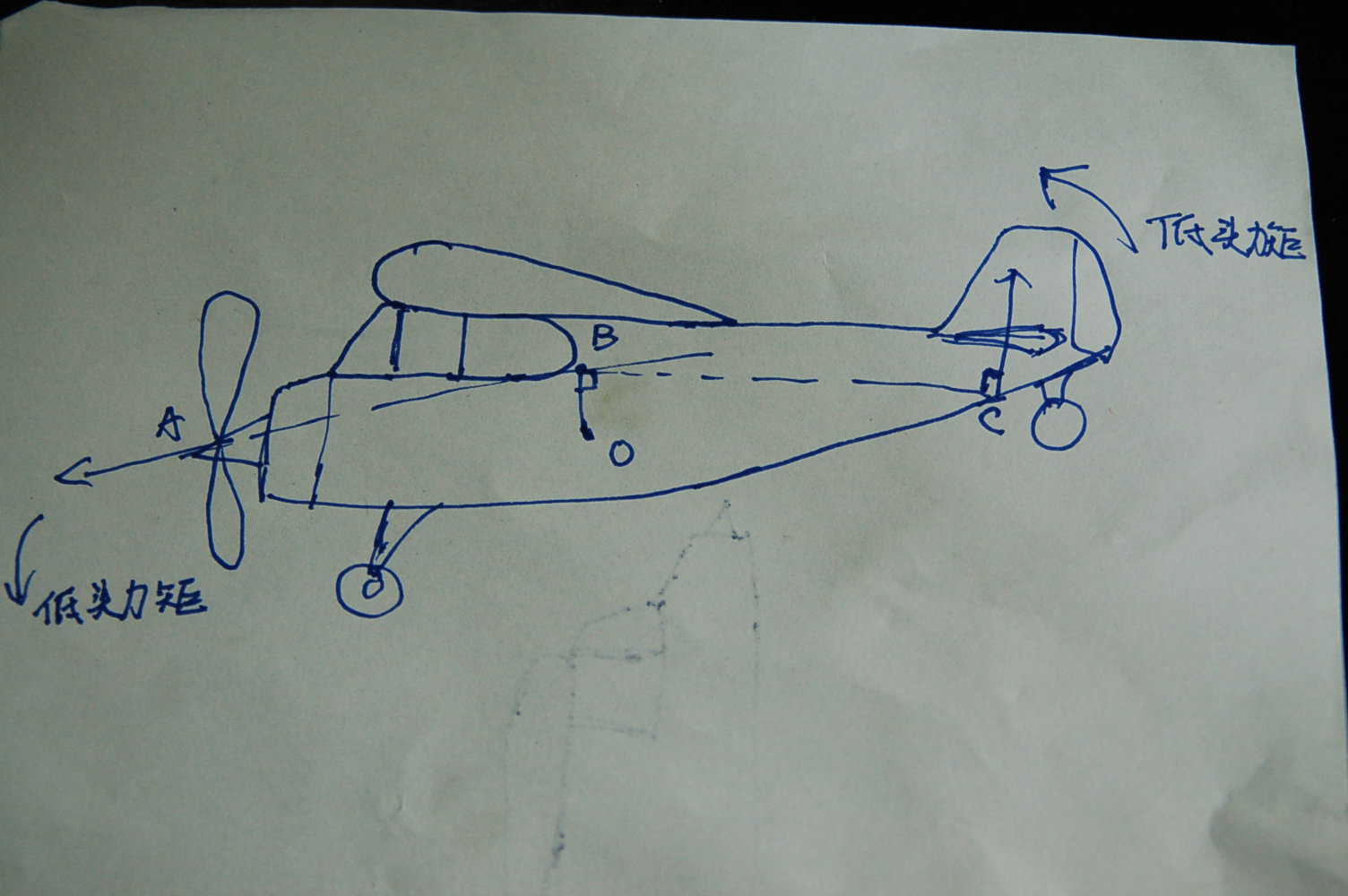

先说说电机为啥要下拉。我听到的最简单最容易让新手理解的,但又是最谬误的解释就是油门增大的时候飞机速度增加,飞机升力上升,下拉的电机有一个向下的分力,可以抵消这个增加的升力。 听上去很合理,实际上完全是错误的。 飞机要想平飞,就需要升力和重力平衡,重力是不变的,那升力如何才能保持不随速度的变化而剧烈变动。还要从升力的产生说起,一个很简单的公式是升力=机翼升力系数*翼面积*速度平方。翼面积是不变的,速度是上升的,要想保证升力不变,那就要想办法降低升力系数。升力系数和翼型相关,和攻角相关,翼型是不变的,那只剩下一个可以改变的了,就是攻角。 把这个链条缩短到两头,就是飞机的稳定是依靠速度提升的同时降低攻角来保证升力不变达到的。 如何保证速度提升的同时攻角自动降低?只有一个方法,提供给飞机一个按照速度变化的低头力拒。下拉发动机就是一个办法,从下图可以看出来,下拉的发动机拉力对飞机有一个低头力拒,随着油门的提高,发动机拉力的提升,在飞机速度增加的同时飞机的低头力拒也提高了,于是飞机攻角被降低,升力系数降低,飞机于是达到了俯仰平衡。
图画的有错误,升降舵的力臂画错了,起点应该是O而不是B,不过长度变化不大。
(转)电机为什么要下拉?跟电机下拉说再见,设置遥控... 电机,遥控器,模拟器,FUTABA,炸机 作者:312366 6598
一句话概括下拉电机的作用-提供和随着速度增加而增加的低头力拒。
我们明白了下拉电机的原理,可以进一步想象,提供低头力拒的只能是电机么?显然不是,飞机上还有一个部件可以比电机更有效的提供低头力拒,那就是升降舵,在常规布局的飞机上,升降舵的力臂远比下拉发动机的力臂长很多,可以从上图对比升降舵的力臂OC和下拉电机的力臂OB。可以说是四两拨千斤,同样的低头力拒如果用升降来完成,只会提高一点阻力,但如果用电机来完成,就需要消耗更多的动力。可惜的是平尾一般情况下是提供抬头力拒的,也就是说是微微上翘的,这样在速度增加的时候带来的是抬头力拒的自动增加,也就是说带来的是把飞机往不平衡的方向推,是带来麻烦而不是帮助。 真的无解了么?不是!21世纪最大的进步就是电子设备的飞跃,这个简单的问题交给你手上的遥控器就好了,不过前提是你手上的遥控器不要太“入门级”,至少要能提供任意通道间的自由混控。高级控和价格相对不那么“高级”的国产控应该都可以。比如我的天9和他小弟天8,当然futaba10啊,JR12X啊肯定也没有问题。

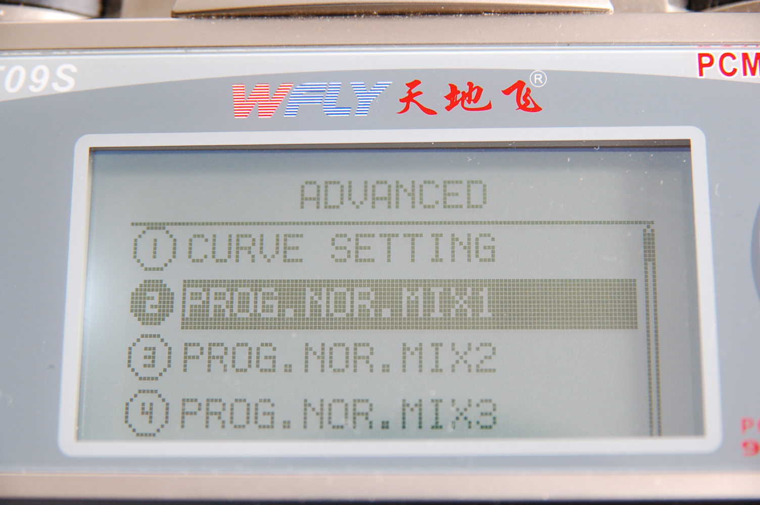

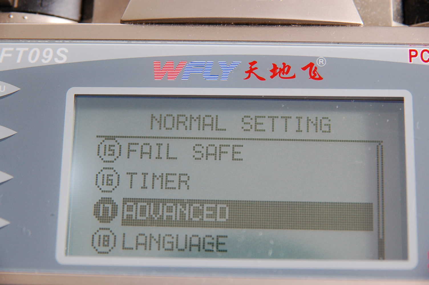

言归正传,不就是要提供一个随着飞机速度增加而增加的低头力拒么? 好办,我随着油门的增加来推杆不就可以了么,大家原来不都是人肉推杆的么,只不过这次我们让机器来推。 拿我的天9举例子(天8应该是一样的菜单,我的控是德国版,所以只有英语和德语菜单,见谅)。进入遥控菜单,往上点两下(你非要往下点16下也可以)进入17.高级设置. 随便找一个可编程普通混控,比如2,进入设置页面。

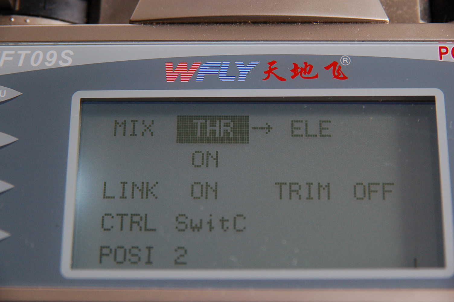

我们要混控的是油门->升降舵,
把禁用改成启用,微调我没用,设置成关。

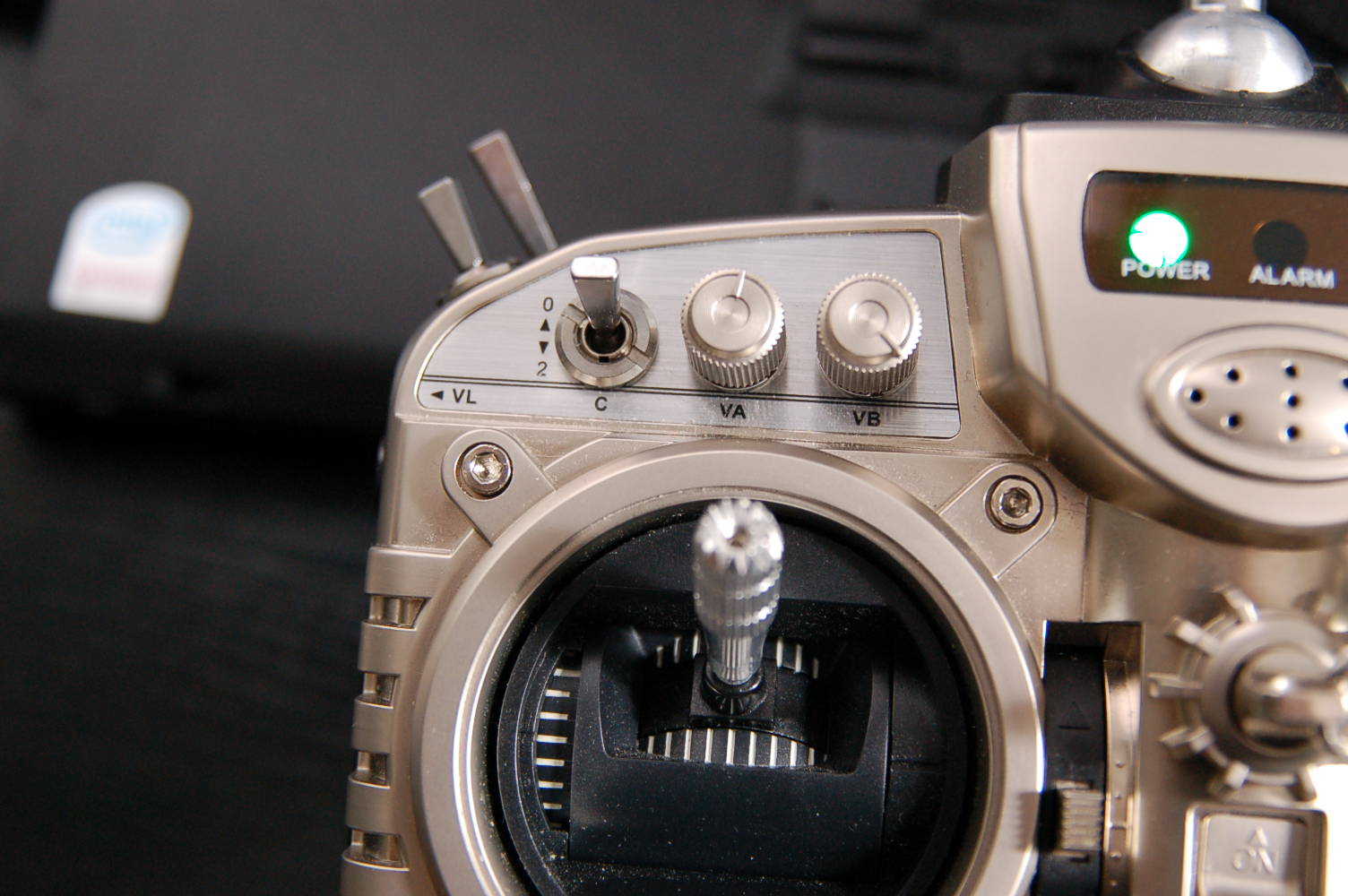

控制:就是选择一个开关来开启或者关闭这个功能,你一定要找一个你顺手的开关来做。我是左手油门,所以右手负责升降和副翼,会非常的忙。而左手控制油门和八百年不动一下的方向舵,所以非常闲(闲到可以凑合着拿手机拍照),那自然把常用的开关都放在左手。左手最顺手的开关是B,但是这个开关分配给更重要的功能了(请看下集,呵呵) 于是就把剩下第二顺手的开关C分配给他。

位置:就是上面分配的开关打到什么位置来打开这个混控。天8/9上有7个开关,为了避免最后记不住开关位置导致一团糟糕,我把控上开关的设置规则统一了,就是位置0是关,位置1,2是开,不管是混控还是定时器,或者翼襟,起落架。 于是开关C的位置自然设置成2。
