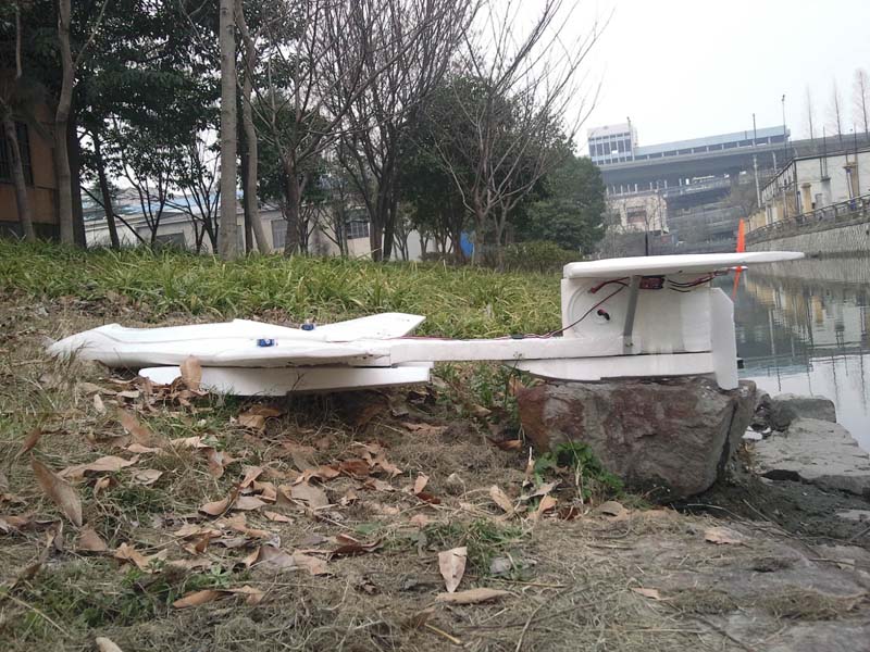

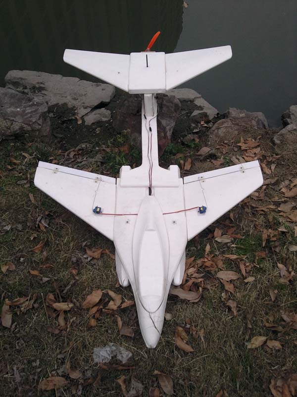

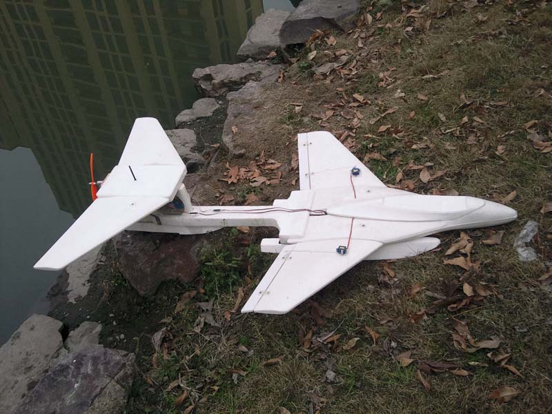

今天终于把设备装上飞机,开始下水滑跑测试,结果感觉机尾的水靴还是小了,当加速的时候水花已经完全的没过了机尾水靴,使得阻力加大速度上不去,还有飞机目前重量1700克感觉还是重了,回去需要再减减重

...后面吃水太深了这个要解决的。。。。还以为你搞前拉,,原来是尾推还复杂化了,,,,希望能飞吧。。。。。。

看速度飞起来难,飞机1700克也太重了吧,感觉飞机推力小
