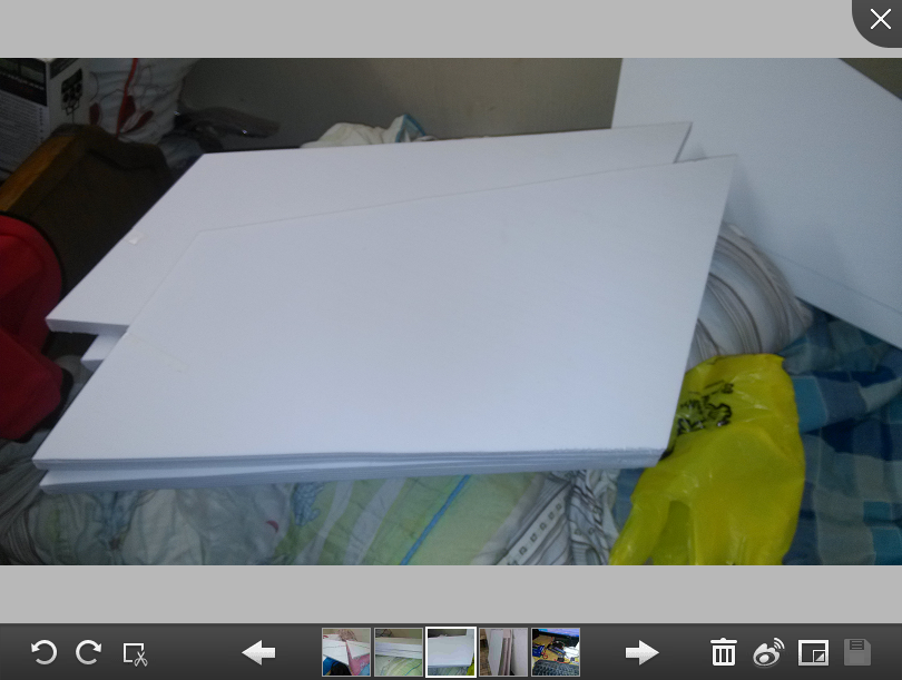

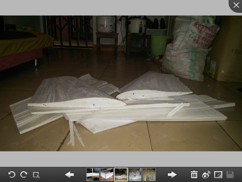

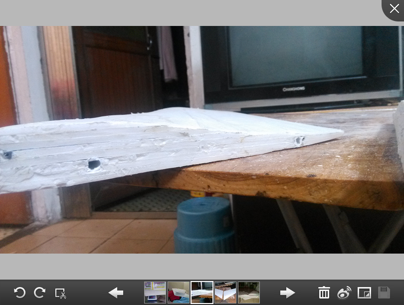

选择的是KT板子。好买。泡沫太贵了、EPS 也挺贵的,EPO就不用说了。KT相对来说重
仿制X6 重量空机1000克我惊呆了。制作全部图片 电池,飞控,电机,天地飞,EPO 作者:__温柔乡☭☭☭ 3016
切好翼型
仿制X6 重量空机1000克我惊呆了。制作全部图片 电池,飞控,电机,天地飞,EPO 作者:__温柔乡☭☭☭ 1640
在KT板子中间埋好探杆。和对插用的塑料管。
仿制X6 重量空机1000克我惊呆了。制作全部图片 电池,飞控,电机,天地飞,EPO 作者:__温柔乡☭☭☭ 9796
要切割的翼形。自己画的,问模友、X6的最大厚度是多少。5厘米·感觉太厚了还是选择4厘米。反正都是自己画的
仿制X6 重量空机1000克我惊呆了。制作全部图片 电池,飞控,电机,天地飞,EPO 作者:__温柔乡☭☭☭ 8568 仿制X6 重量空机1000克我惊呆了。制作全部图片 电池,飞控,电机,天地飞,EPO 作者:__温柔乡☭☭☭ 8512
工具。1MM粗的电热丝。貌似没有1MM粗。、
仿制X6 重量空机1000克我惊呆了。制作全部图片 电池,飞控,电机,天地飞,EPO 作者:__温柔乡☭☭☭ 3483 仿制X6 重量空机1000克我惊呆了。制作全部图片 电池,飞控,电机,天地飞,EPO 作者:__温柔乡☭☭☭ 3193
切出来后的样子。
仿制X6 重量空机1000克我惊呆了。制作全部图片 电池,飞控,电机,天地飞,EPO 作者:__温柔乡☭☭☭ 6889 仿制X6 重量空机1000克我惊呆了。制作全部图片 电池,飞控,电机,天地飞,EPO 作者:__温柔乡☭☭☭ 9189
仿制X6 重量空机1000克我惊呆了。制作全部图片 电池,飞控,电机,天地飞,EPO 作者:__温柔乡☭☭☭ 1854

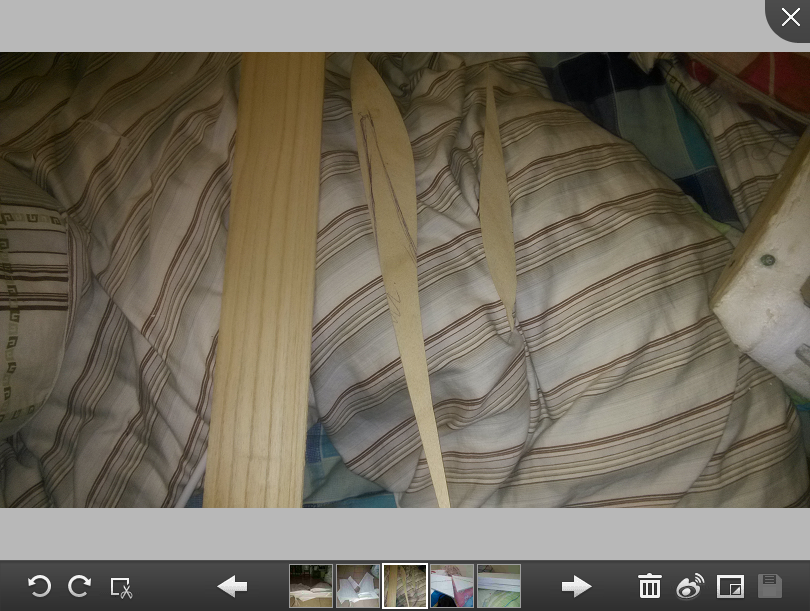

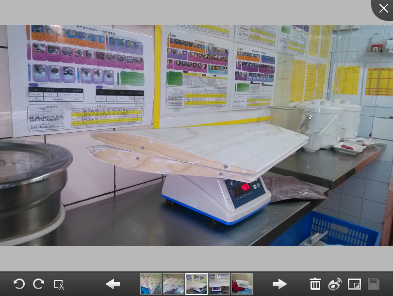

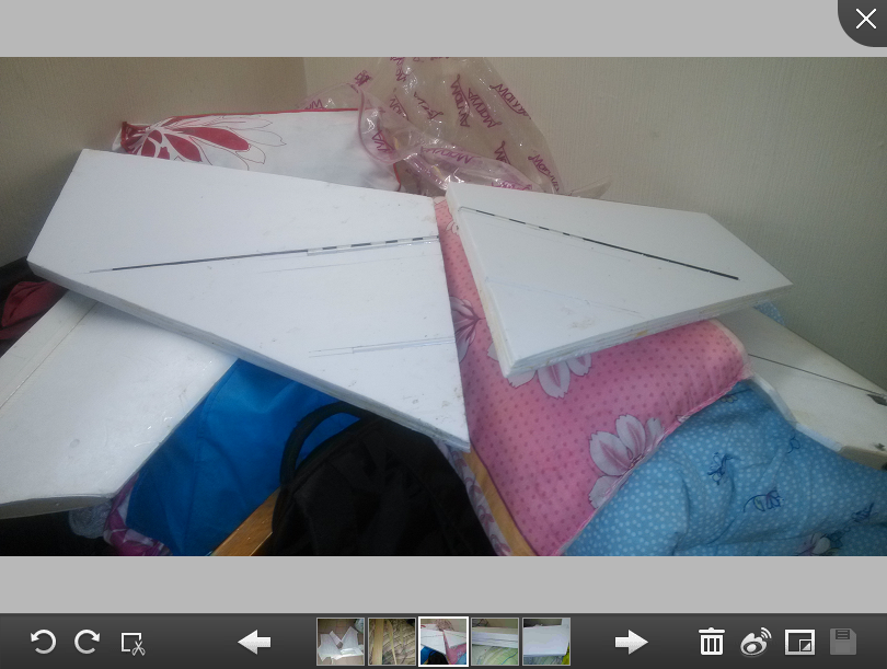

2边用704胶水粘好1MM厚桐木片。也是自己画的、
仿制X6 重量空机1000克我惊呆了。制作全部图片 电池,飞控,电机,天地飞,EPO 作者:__温柔乡☭☭☭ 53
重量。··还没埋线呢、树脂也没刷、是不是太重了···
仿制X6 重量空机1000克我惊呆了。制作全部图片 电池,飞控,电机,天地飞,EPO 作者:__温柔乡☭☭☭ 5931

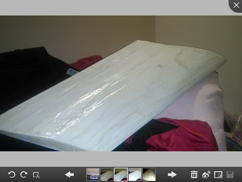

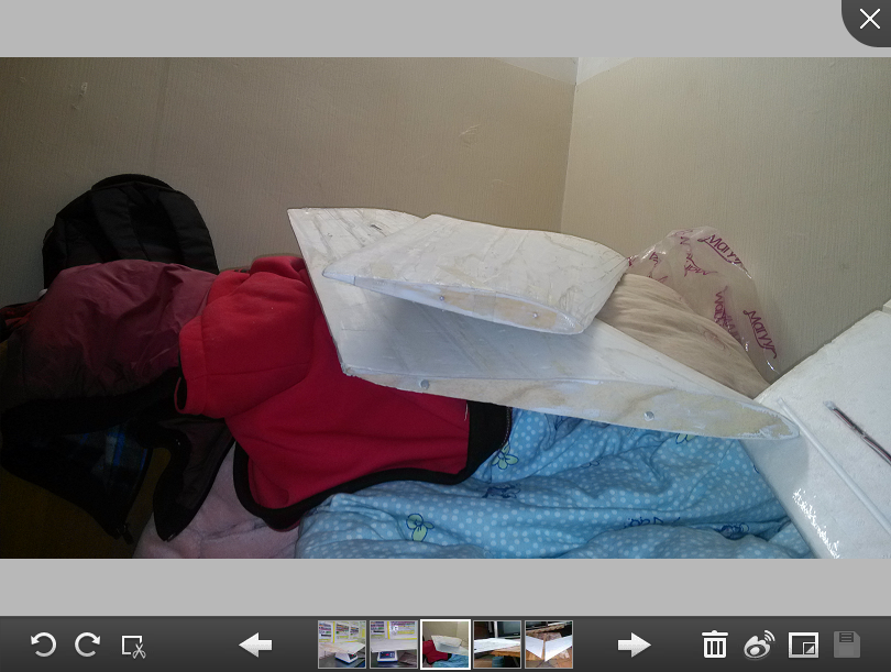

刷了树脂加玻璃布。本想做光滑的表面。但是考虑到太重了。不敢下手。。就这样吧。后来打上透明胶布也不错·
仿制X6 重量空机1000克我惊呆了。制作全部图片 电池,飞控,电机,天地飞,EPO 作者:__温柔乡☭☭☭ 2500 仿制X6 重量空机1000克我惊呆了。制作全部图片 电池,飞控,电机,天地飞,EPO 作者:__温柔乡☭☭☭ 5540
打了透明胶哈哈···
仿制X6 重量空机1000克我惊呆了。制作全部图片 电池,飞控,电机,天地飞,EPO 作者:__温柔乡☭☭☭ 8910
埋好线。刷了一面的玻璃布和树脂。结合。 透明胶全机翼。。单个重量 305克。很重了··线凑合着用,因为没有飞机飞了··
接下来就是机身的制作了  材料EPS  20公斤料的那种。
仿制X6 重量空机1000克我惊呆了。制作全部图片 电池,飞控,电机,天地飞,EPO 作者:__温柔乡☭☭☭ 4546

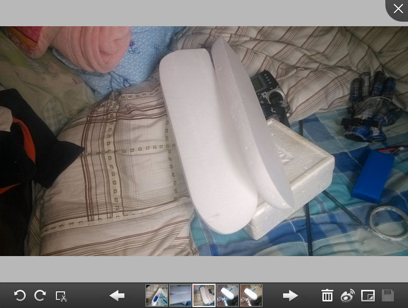

2块5厘米厚的EPS 中间粘双面胶。切好后要斯开挖槽···
仿制X6 重量空机1000克我惊呆了。制作全部图片 电池,飞控,电机,天地飞,EPO 作者:__温柔乡☭☭☭ 9204
切好了未打磨··

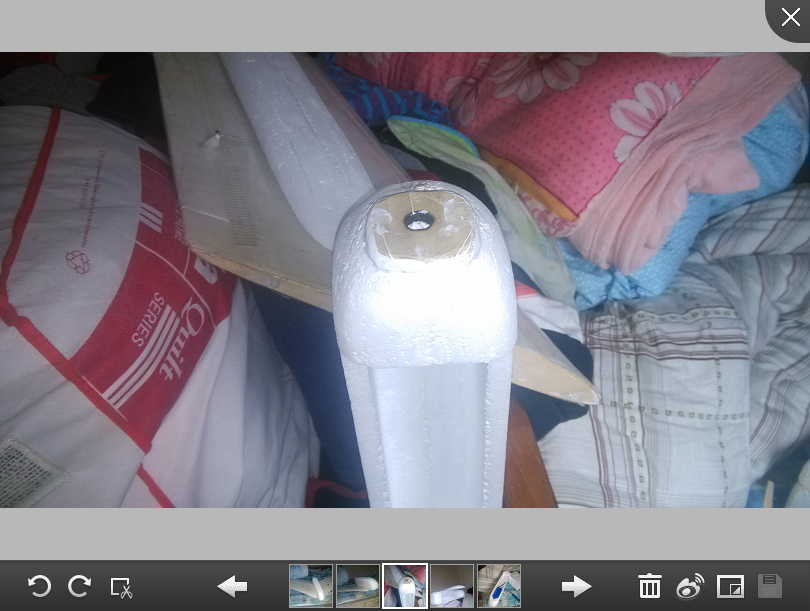

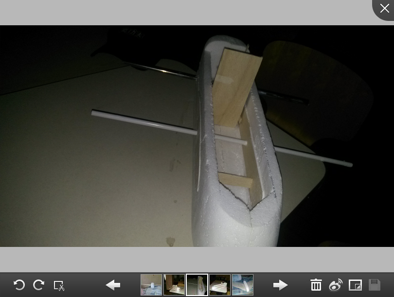

粘上电机座。·······因为EPS太脆弱了。所以树脂加玻璃布是必要的。···
仿制X6 重量空机1000克我惊呆了。制作全部图片 电池,飞控,电机,天地飞,EPO 作者:__温柔乡☭☭☭ 9730 仿制X6 重量空机1000克我惊呆了。制作全部图片 电池,飞控,电机,天地飞,EPO 作者:__温柔乡☭☭☭ 2216
粘上桐木片,因为对插的时候不粘的话很容易坏掉;EPS就是那个掉样。如果超高密度的EPS应该不用·

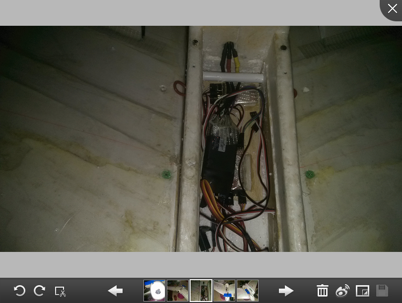

完成了、。。。电子设备。。
仿制X6 重量空机1000克我惊呆了。制作全部图片 电池,飞控,电机,天地飞,EPO 作者:__温柔乡☭☭☭ 2665
8000 毫安 3S电池
仿制X6 重量空机1000克我惊呆了。制作全部图片 电池,飞控,电机,天地飞,EPO 作者:__温柔乡☭☭☭ 7549
放了隔板。因为重心问题。本来计算好在 机头位置放电池。可惜放机头位置,头超重。唯有。放中间  重心才能好。··
图穿在机仓盖子。上。
仿制X6 重量空机1000克我惊呆了。制作全部图片 电池,飞控,电机,天地飞,EPO 作者:__温柔乡☭☭☭ 5112
仿制X6 重量空机1000克我惊呆了。制作全部图片 电池,飞控,电机,天地飞,EPO 作者:__温柔乡☭☭☭ 4683
仿制X6 重量空机1000克我惊呆了。制作全部图片 电池,飞控,电机,天地飞,EPO 作者:__温柔乡☭☭☭ 4260
仿制X6 重量空机1000克我惊呆了。制作全部图片 电池,飞控,电机,天地飞,EPO 作者:__温柔乡☭☭☭ 9196
仿制X6 重量空机1000克我惊呆了。制作全部图片 电池,飞控,电机,天地飞,EPO 作者:__温柔乡☭☭☭ 8789
仿制X6 重量空机1000克我惊呆了。制作全部图片 电池,飞控,电机,天地飞,EPO 作者:__温柔乡☭☭☭ 8192

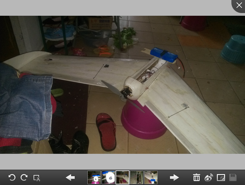

背部。。。明天就要试飞了··整个重家伙真心怕 秒炸。。明天不下雨,就去飞了。。。。
动力 X2814 1100KV  1155桨叶、3S·8000毫安电池··柏通1.2G  1.5W图穿。摄像行车记录仪,飞控F2 433增程。天地飞7遥控。
······重量就是惊呆了,飞机全重达到了2200克。。我去,,,空机1000克···仿制X6 重量空机1000克我惊呆了。制作全部图片 电池,飞控,电机,天地飞,EPO 作者:__温柔乡☭☭☭ 6014 仿制X6 重量空机1000克我惊呆了。制作全部图片 电池,飞控,电机,天地飞,EPO 作者:__温柔乡☭☭☭ 5316 仿制X6 重量空机1000克我惊呆了。制作全部图片 电池,飞控,电机,天地飞,EPO 作者:__温柔乡☭☭☭ 4834 {:1_4:} {:1_4:} {:1_4:} {:1_4:} {:1_4:} {:1_4:}

肯跌了  炸鸡分身脆骨、电池报废F2飞控插线被拉断,起飞正常。飞到50米高的时候 关油门转弯。不晓得为什么突然螺旋炸鸡。肯跌啊
图穿天线报废 ··8000 3S电池报废。。、。、螺旋真可怕

全都是几层叠起来切割的  肯定重啊
