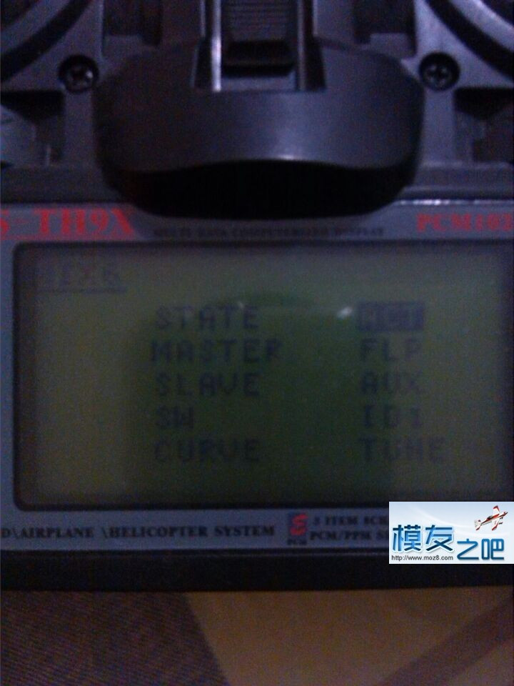

进入混控程序Mix 6 设置为:
Act
FLP
AUX
ID1
如图:

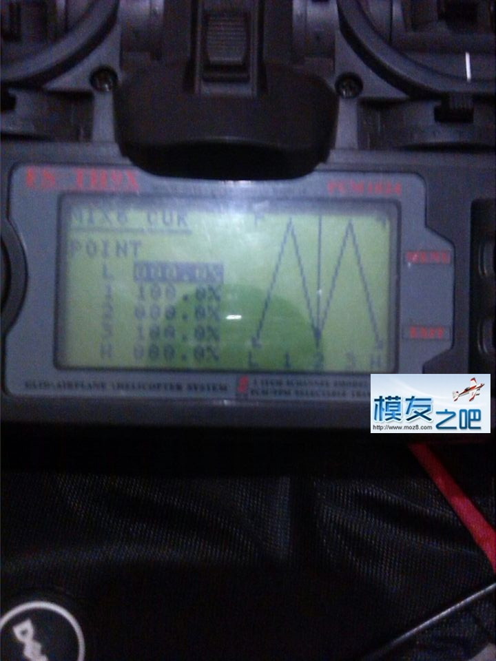

进入曲线设定“TUNE”,设置成如下:
000
100
000
100
000
如图:
(申精)原创富斯TH9X,3段控制开关的设置方法 飞控,富斯,接收机,固件,贴吧如何申请 作者:乱心术_﹌ 1195 记得储存在进入下一步。
进入混控程序Mix 7
Act
FLP
AUX
ID2
如图:
(申精)原创富斯TH9X,3段控制开关的设置方法 飞控,富斯,接收机,固件,贴吧如何申请 作者:乱心术_﹌ 4766 此处需注意,如果MIX6选择的是第一个AUX,这里MIX7也需要同样选择第一个,如果选择第二个,那么都需选择第二个。
进入MIX7曲线设定“TUNE”,设置成如下:
100
000
100
000
100
如图:
(申精)原创富斯TH9X,3段控制开关的设置方法 飞控,富斯,接收机,固件,贴吧如何申请 作者:乱心术_﹌ 6724

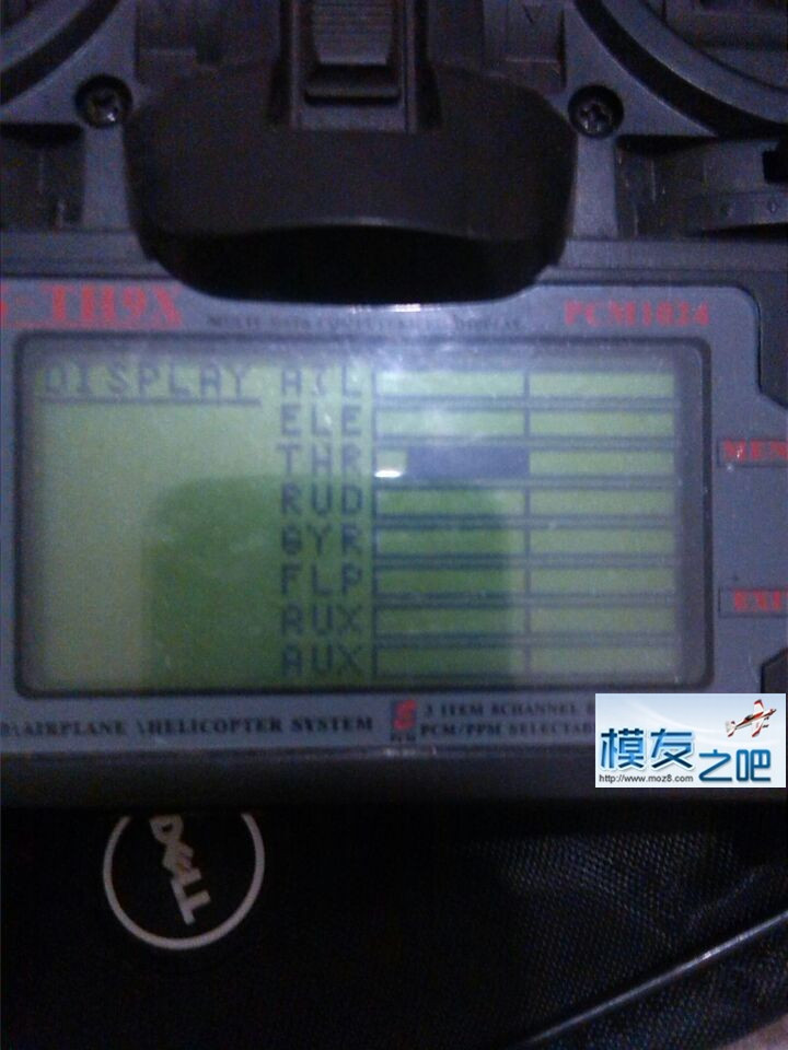

演示一下:
三段开关处于“NOR”
(申精)原创富斯TH9X,3段控制开关的设置方法 飞控,富斯,接收机,固件,贴吧如何申请 作者:乱心术_﹌ 8628

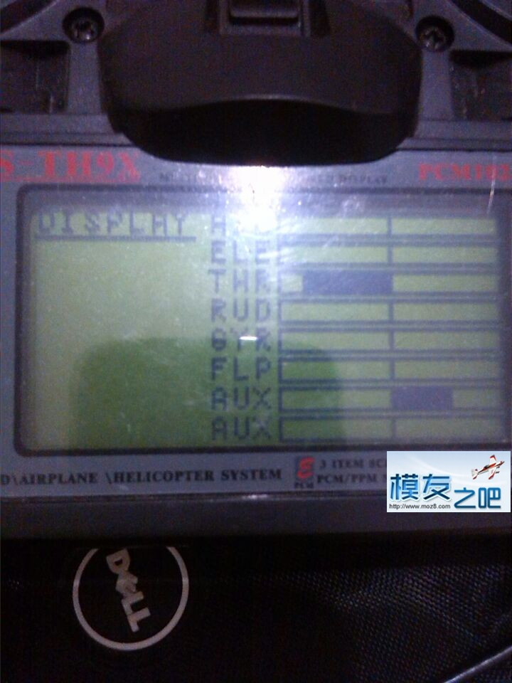

三段开关位于“ID1”
(申精)原创富斯TH9X,3段控制开关的设置方法 飞控,富斯,接收机,固件,贴吧如何申请 作者:乱心术_﹌ 4966
三段开关位于“ID2”
(申精)原创富斯TH9X,3段控制开关的设置方法 飞控,富斯,接收机,固件,贴吧如何申请 作者:乱心术_﹌ 6936
这样就能做到飞控的控制了。
