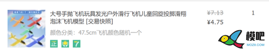

            (一)手抛机,淘宝无脑买,48cm翼展
       低成本改手抛机-基于萝莉有刷电调改造手抛机 航模,模型,电调,开源,接收机 作者:pcsms_PKeTFkep 3425

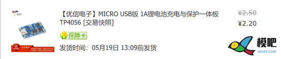

          (七)单片锂电池充电模块,如果有平衡充,这个也不用了
    低成本改手抛机-基于萝莉有刷电调改造手抛机 航模,模型,电调,开源,接收机 作者:pcsms_PKeTFkep 9093

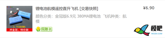

    (八)电池  380mah  2片,也可以直接买2s的锂电池,23g左右
      低成本改手抛机-基于萝莉有刷电调改造手抛机 航模,模型,电调,开源,接收机 作者:pcsms_PKeTFkep 2841

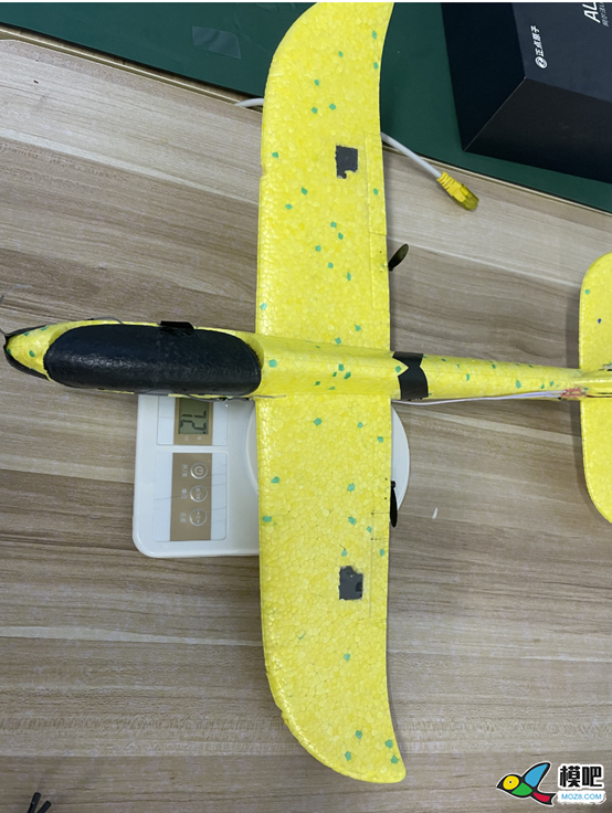

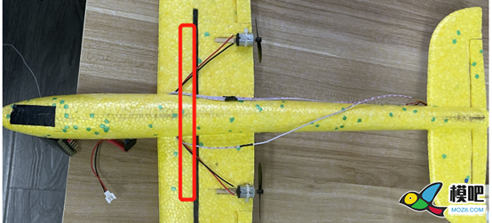

              刚开始用的方向舵+升降方案,效果不好,目前改成副翼+升降方案,不带电池72g,带电池总重95g,最大推力55g90%左右油门可以平飞。重心如下图所示,这个最好在不装设备的时候,手抛飞行试试,看看飞行状态,确定好重心。
低成本改手抛机-基于萝莉有刷电调改造手抛机 航模,模型,电调,开源,接收机 作者:pcsms_PKeTFkep 6562 低成本改手抛机-基于萝莉有刷电调改造手抛机 航模,模型,电调,开源,接收机 作者:pcsms_PKeTFkep 4122 低成本改手抛机-基于萝莉有刷电调改造手抛机 航模,模型,电调,开源,接收机 作者:pcsms_PKeTFkep 2564 低成本改手抛机-基于萝莉有刷电调改造手抛机 航模,模型,电调,开源,接收机 作者:pcsms_PKeTFkep 5584 低成本改手抛机-基于萝莉有刷电调改造手抛机 航模,模型,电调,开源,接收机 作者:pcsms_PKeTFkep 4544

              手抛机有刷电机改造,试飞成功,80%油门可以平飞。不算接收机,总花费:60.3元。择日上传试飞视频。
