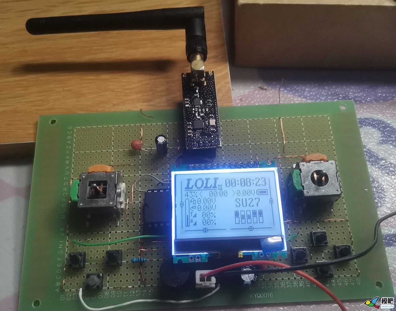

线全部接好后,开机显示油门大危险,紧报警不停是哪是问题。

据说有油门保护,油门要最小,你那个摇杆是自回中的吗?

油门摇杆要往下拉啊,你这图看着是满油门,要么就是油门摇杆的电位器有问题!!

低电压报警
发表于 2023-3-29 17:48:55 来自手机 | 显示全部楼层
检查一下电压取样电路,显示屏没有显示电压。

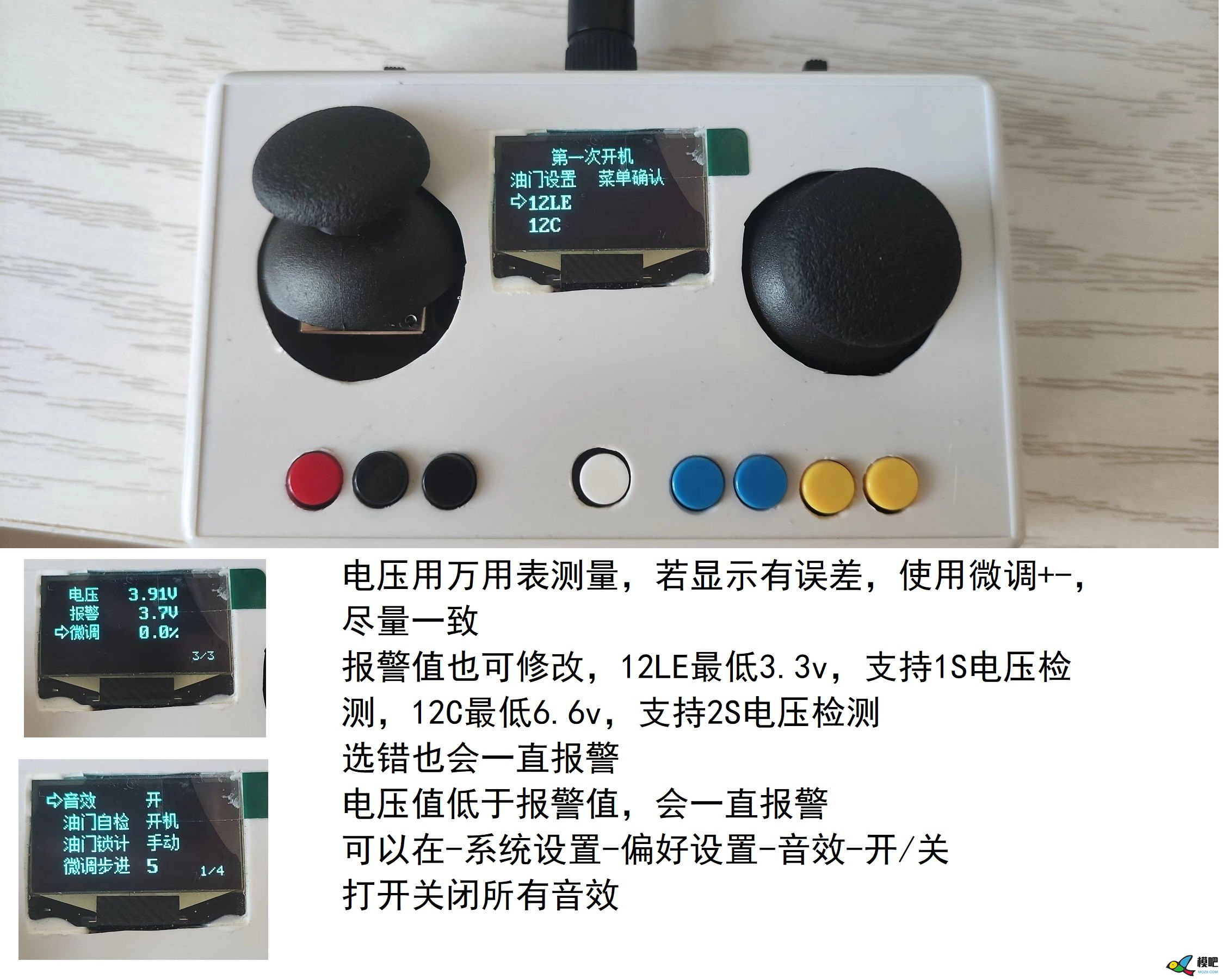

开机油门自检,油门摇杆打到最低,开机芯片选择要选对,使用哪个芯片就选哪个,两个支持的电压不一样,电压报警设置也有所不同

第一,油门确实不对!看你左边的油门条是半开状态。第二,可能是电量报警,右上角的电池没有显示电压!检查分压电阻电路。
