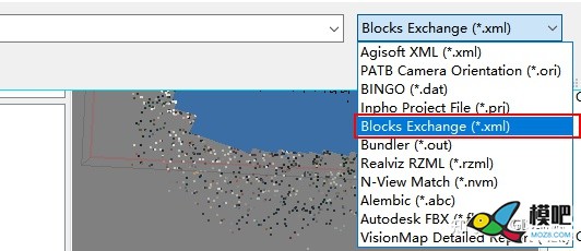

导出空三,选择Blocks Exchange *.xml格式保存

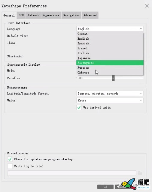

提示:第一次安装打开软件时需要在菜单栏tools中偏好设置中
PhotoScan集群,空三加密导入CC,正射影像生成及拼接 AI,F3,F5,F7,app 作者:杰罗姆 2555
将语言改成中文

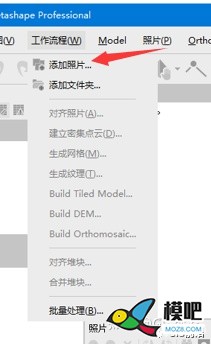

打开Metashape,在菜单栏工作流程中点击添加照片,批量选择航摄照片
PhotoScan集群,空三加密导入CC,正射影像生成及拼接 AI,F3,F5,F7,app 作者:杰罗姆 8569

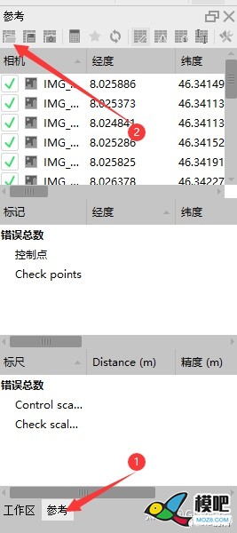

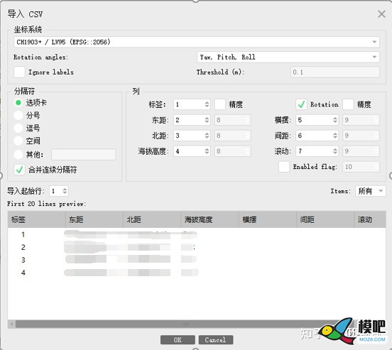

接下来添加控制点坐标点击参考——导入,选择控制点数据。
PhotoScan集群,空三加密导入CC,正射影像生成及拼接 AI,F3,F5,F7,app 作者:杰罗姆 4201
设置控制点坐标系,依据控制点格式选择适合的分隔符,根据控制点数据排列位置调整列中的显示内容。
PhotoScan集群,空三加密导入CC,正射影像生成及拼接 AI,F3,F5,F7,app 作者:杰罗姆 2894

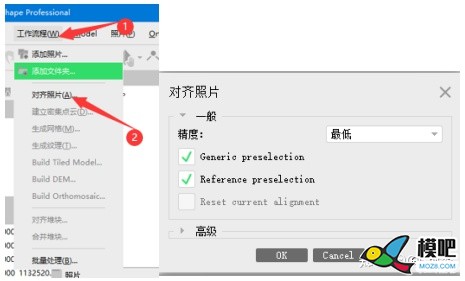

导入控制点后选择菜单栏——对齐照片,精度选择最低即可(对其照片的目的是先让软件跑一遍,便于做相控)

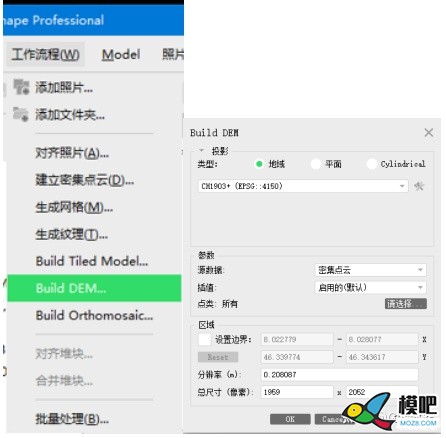

存储完成后在菜单栏工作流程中选择建立密集点云
PhotoScan集群,空三加密导入CC,正射影像生成及拼接 AI,F3,F5,F7,app 作者:杰罗姆 1757
点云生成后选择菜单栏工作流程生成DEM
PhotoScan集群,空三加密导入CC,正射影像生成及拼接 AI,F3,F5,F7,app 作者:杰罗姆 4342
Dem生成后按照上述步骤选择build orthomsaic
PhotoScan集群,空三加密导入CC,正射影像生成及拼接 AI,F3,F5,F7,app 作者:杰罗姆 8735

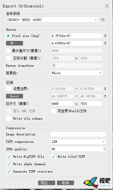

坐标系统选择控制点的坐标系,其他默认,在下方勾选write bigtiff file 后点击导出

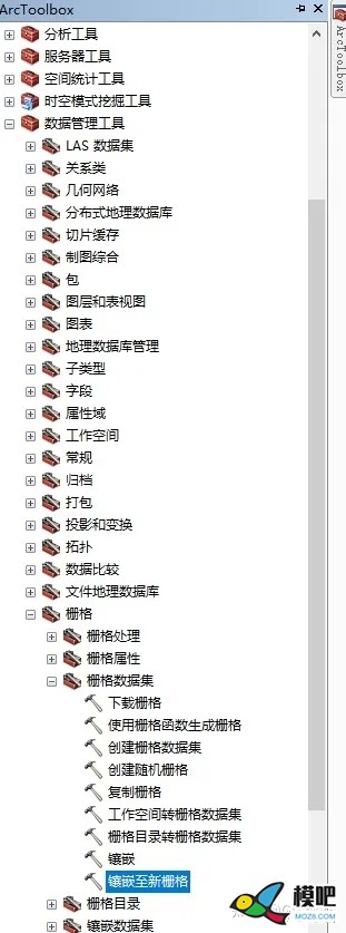

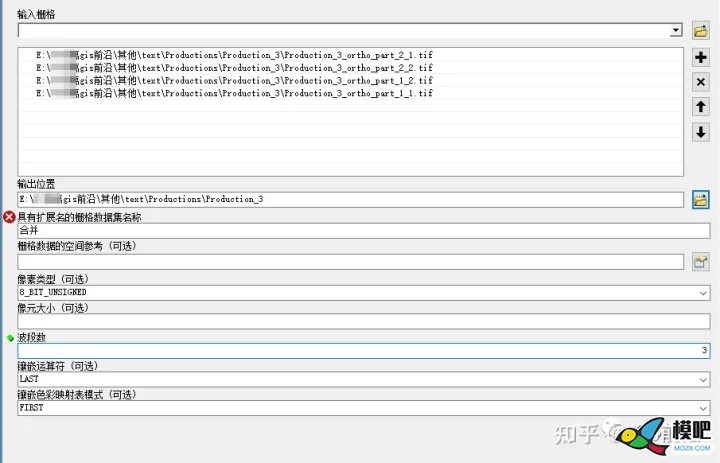

将影像数据添加到数据框,打开ArcToolbox—数据管理工具—栅格—栅格数据集—镶嵌至新栅格
PhotoScan集群,空三加密导入CC,正射影像生成及拼接 AI,F3,F5,F7,app 作者:杰罗姆 4826
PhotoScan集群,空三加密导入CC,正射影像生成及拼接 AI,F3,F5,F7,app 作者:杰罗姆 5739
输出位置选择与栅格同一位置即可。输出栅格名称为合并,栅格数据波段数与原栅格一样为3,其他默认。
PhotoScan集群,空三加密导入CC,正射影像生成及拼接 AI,F3,F5,F7,app 作者:杰罗姆 6830

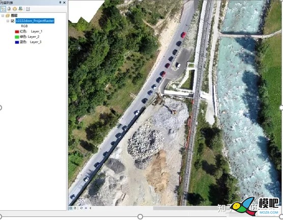

合并后的正射影像如下
PhotoScan集群,空三加密导入CC,正射影像生成及拼接 AI,F3,F5,F7,app 作者:杰罗姆 3611
