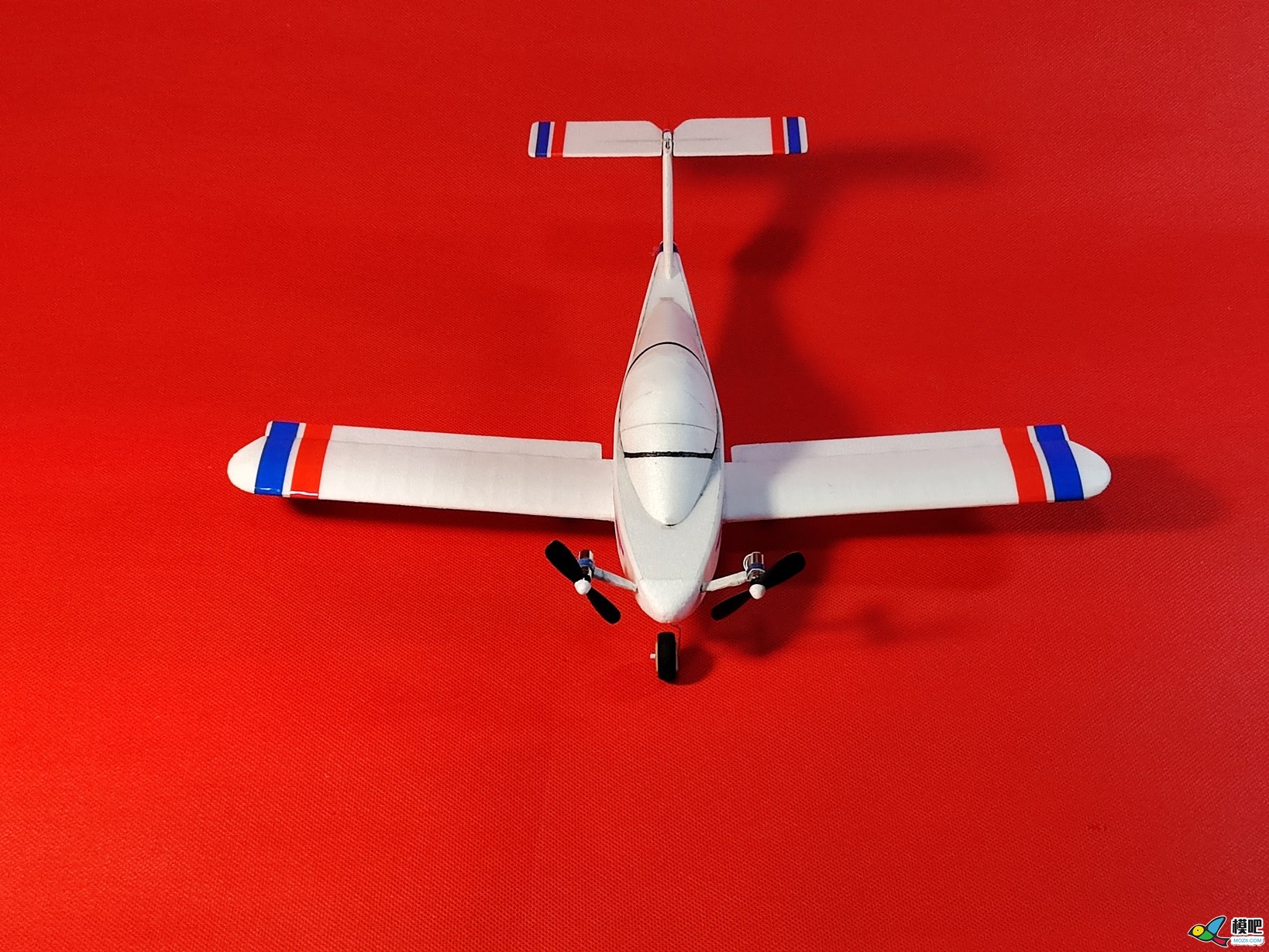

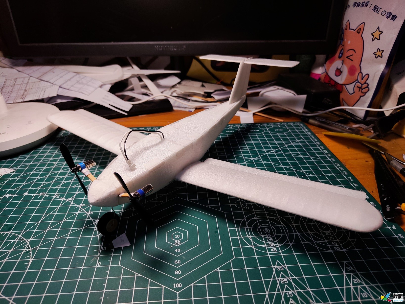

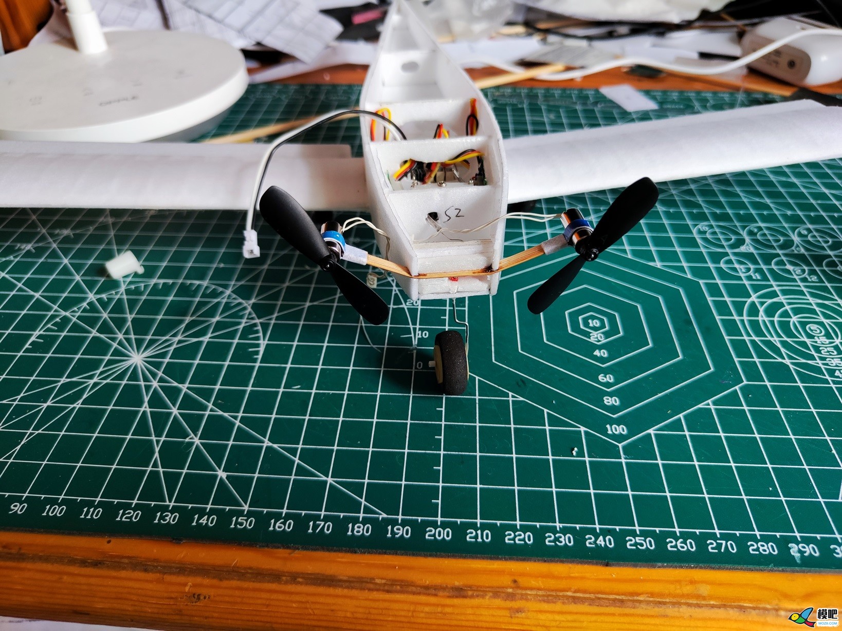

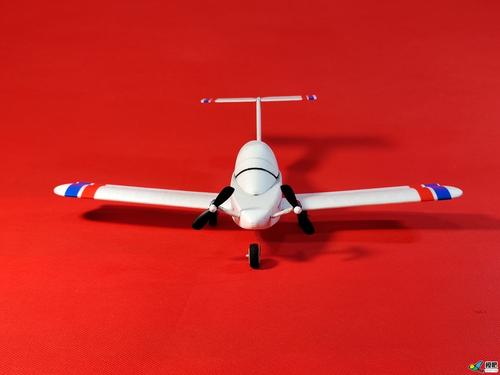

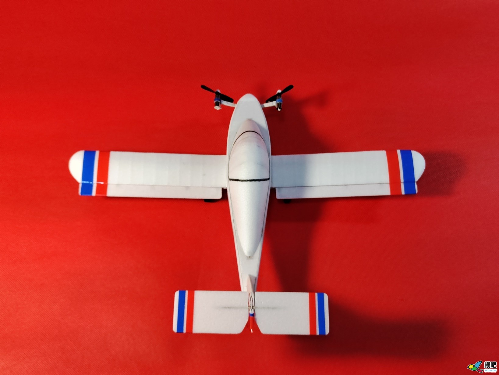

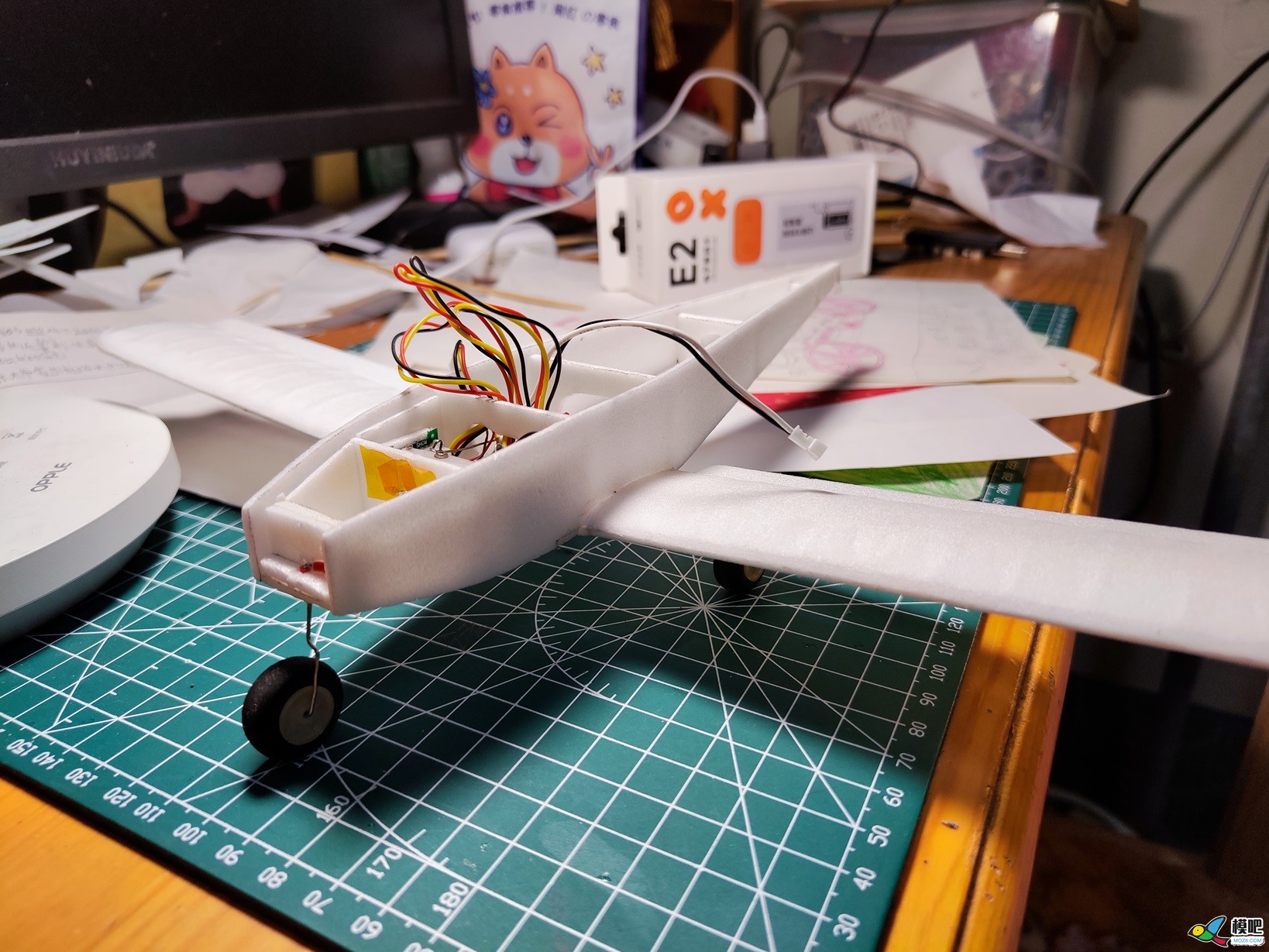

【爱因制造】自制迷你CriCri蟋蟀飞机
发表于 2022-11-24 15:45:17 | 显示全部楼层 |阅读模式

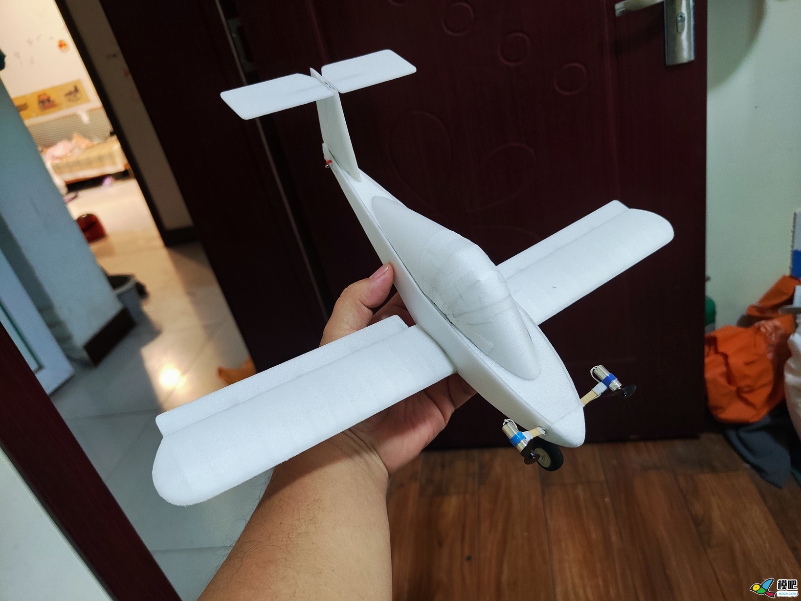

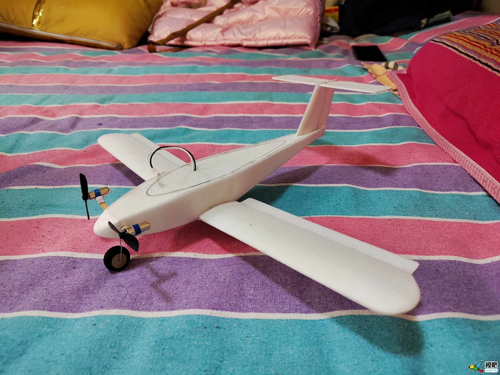

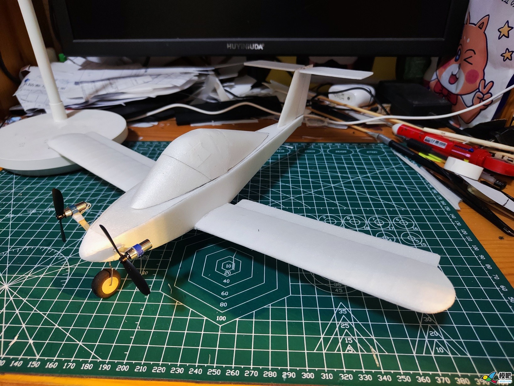

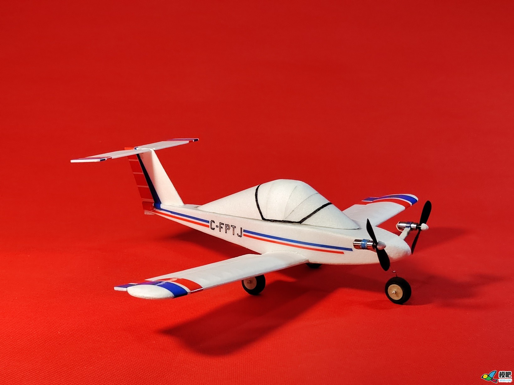

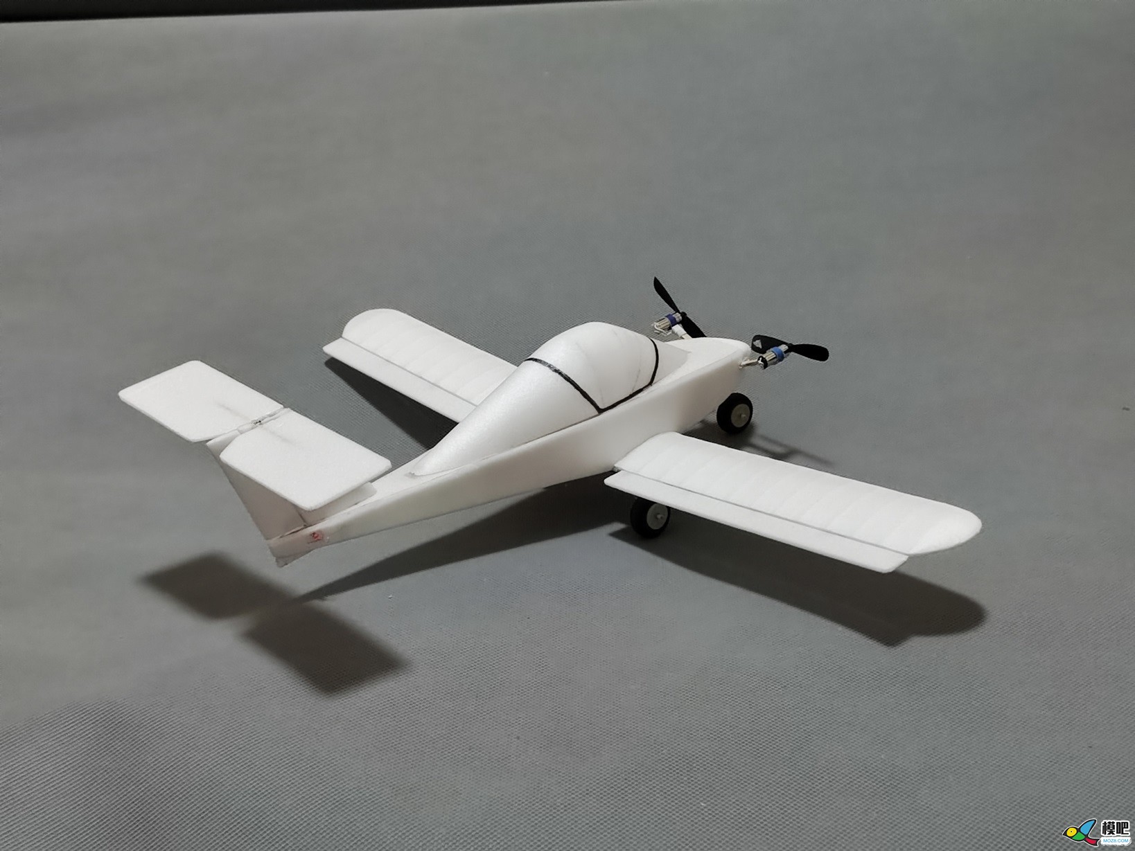

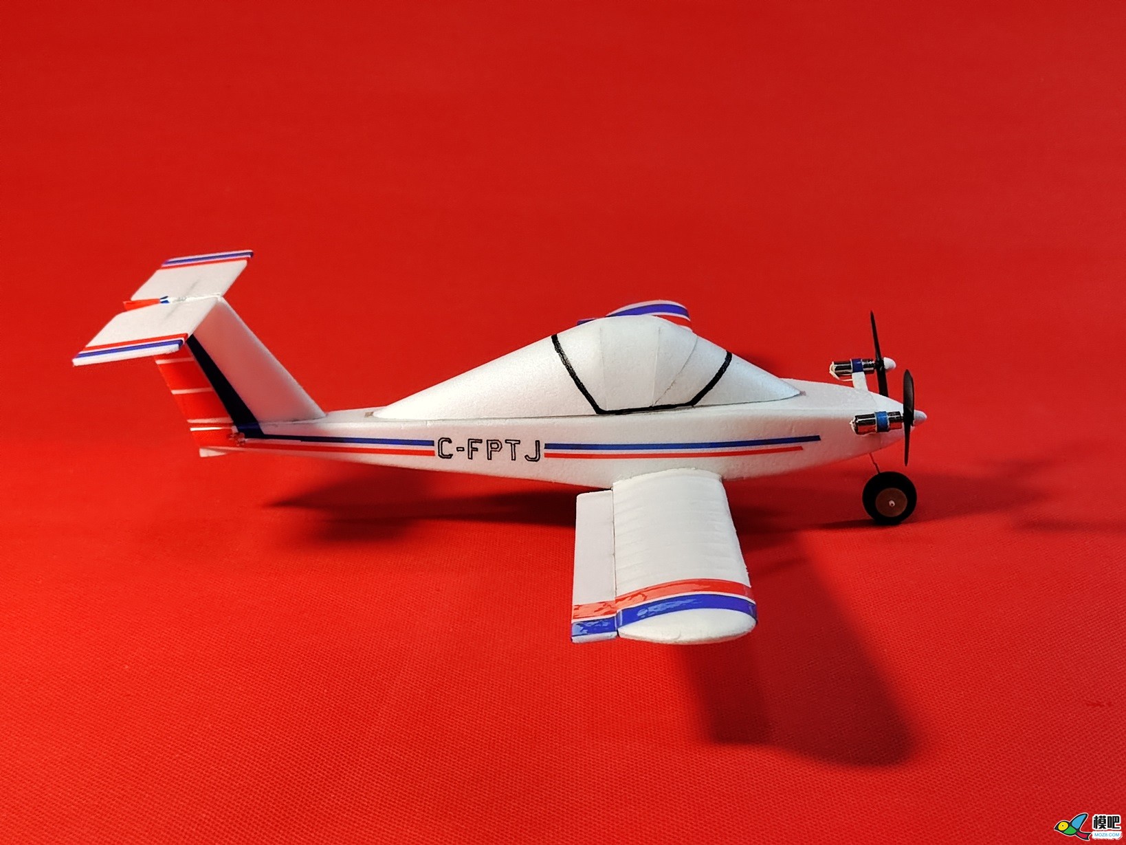

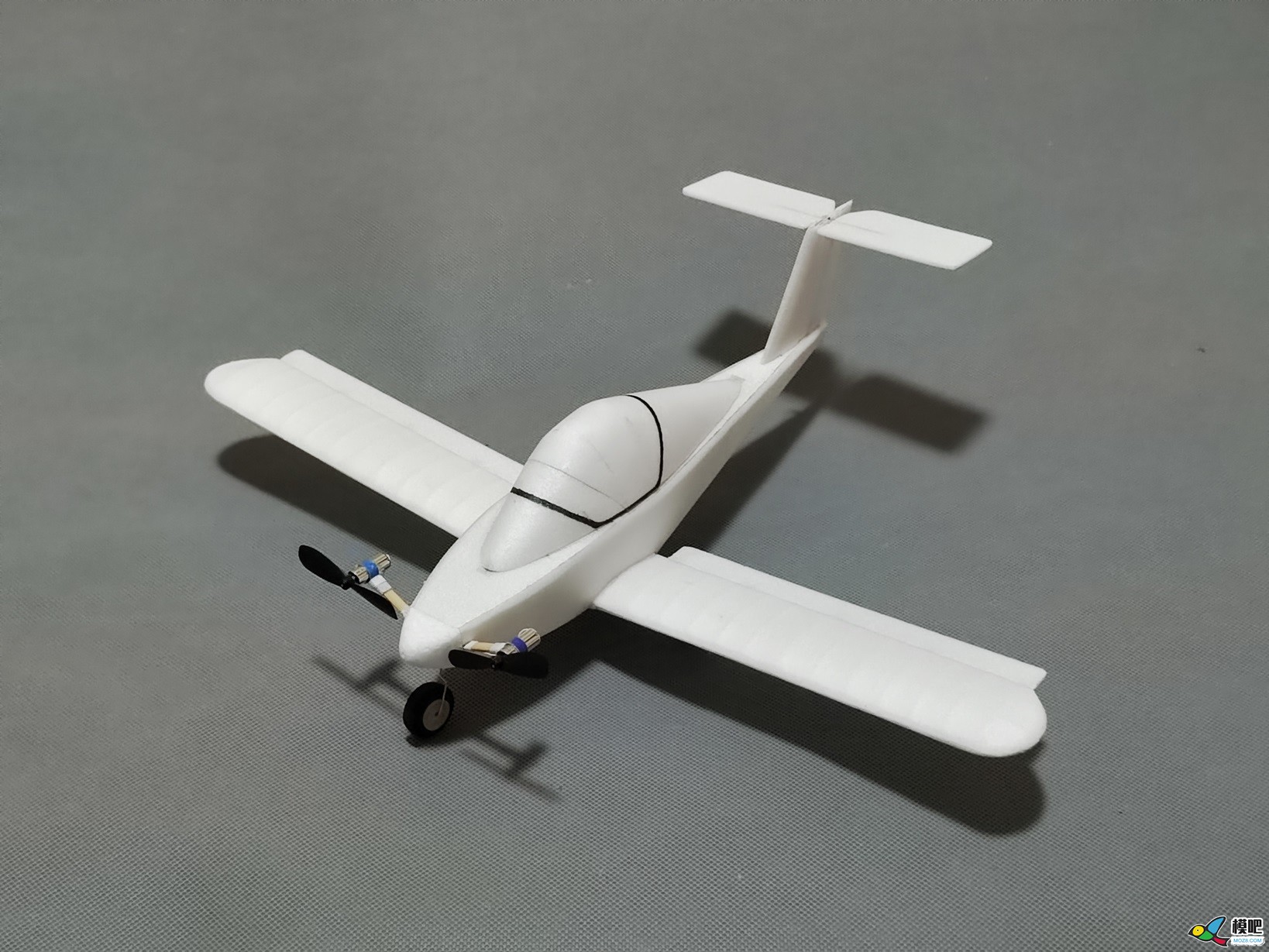

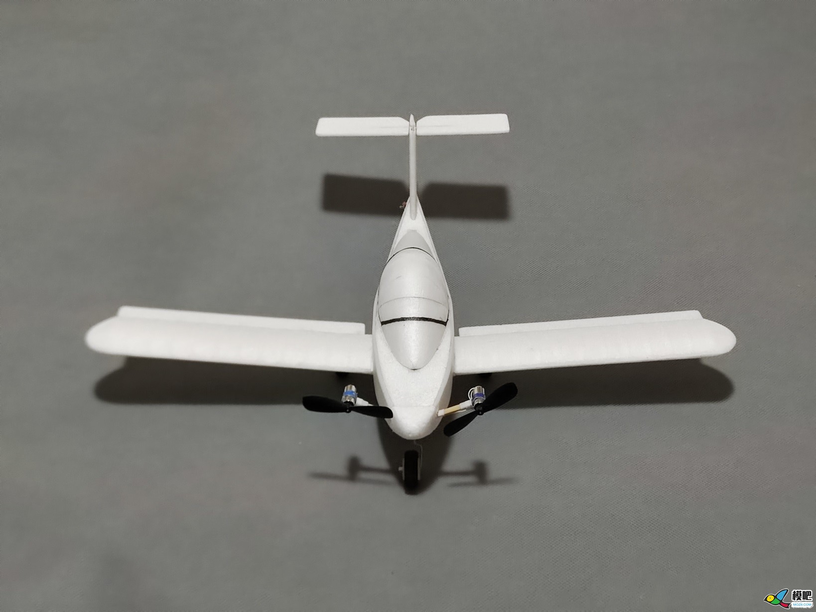

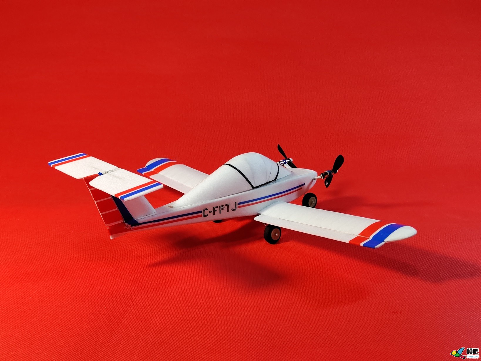

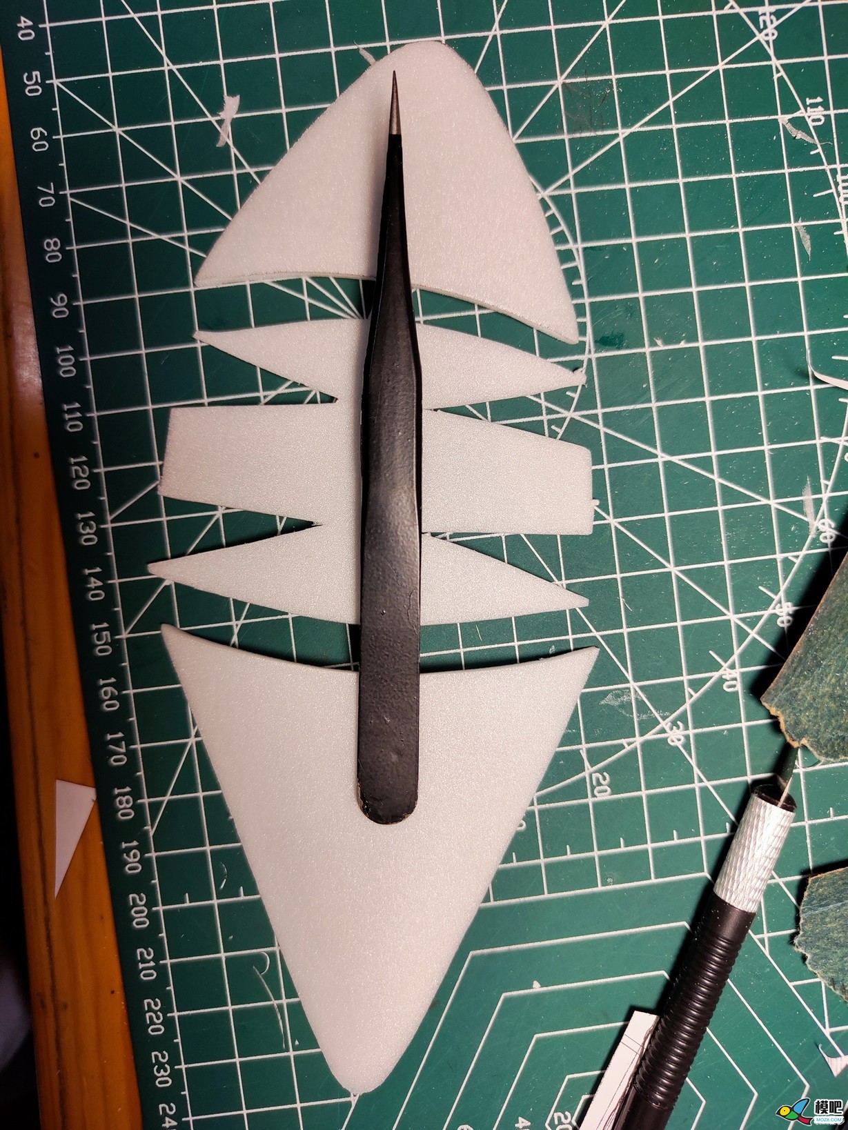

翼展:360mm
起飞重量:33克
材质:2mm珍珠板

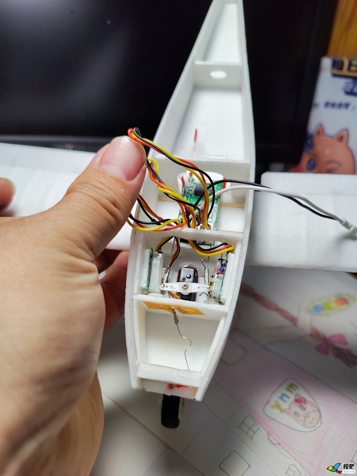

设备:dsm2-4通道双有刷电调接收机,1个1.7克舵机,2个1.7克直线舵机,200mah-1s电池
动力:2x615空心杯+46mm桨
涂装:彩色胶带+记号笔
其他材料:钢丝、碳杆、3mm竹签、毛细塑料管等
飞行视频:
