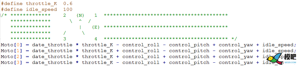

先看一组最简单的
多旋翼飞行器的控制分配 多旋翼,飞控,电机,遥控器,开源 作者:15519743871 7001
control_roll、control_pitch、control_yaw为姿态控制器所得的结果,分别代表三个轴向的控制量,这里和油门值直接进行混控,得到每个电机的输出值。
看到这里,相信有些读者对如何确定代码中控制量的正负有疑问?
最粗暴的办法就是:直接试凑,定个符号,然后看实际的电机反馈。当然,这个太low了,我们从理论推演下。
首先需要确定飞行器的机体坐标系,假设以滚转控制量为例,我们认为滚转角roll是左负右正,这样的话,假设往右打杆,目标设定是正,反馈为0 ,产生的控制量为正,这时候2、3电机加上这个正向控制量,1、4减去这个正向控制量,即飞行器往右飞行。同理可得其他方向的符号。
注意下,偏航控制量的符号与电机的顺时针逆时针有关。

如何加入飞行器的怠速?
改进二
多旋翼飞行器的控制分配 多旋翼,飞控,电机,遥控器,开源 作者:15519743871 4500
如图所示,只需在每个电机输出上恒定加入一个转速值,该值就是怠速,一般在行程的10%,如设0,则没有怠速。另外,油门通道的比例也要做一个微调。

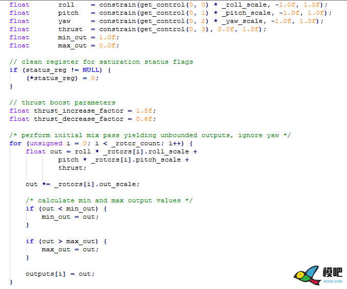

以pixhawk的控制分配算法mixer为例:
算法步骤:
先不考虑yaw控制量,只融合roll、pitch和油门。得到电机输出的最大最小值。

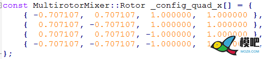

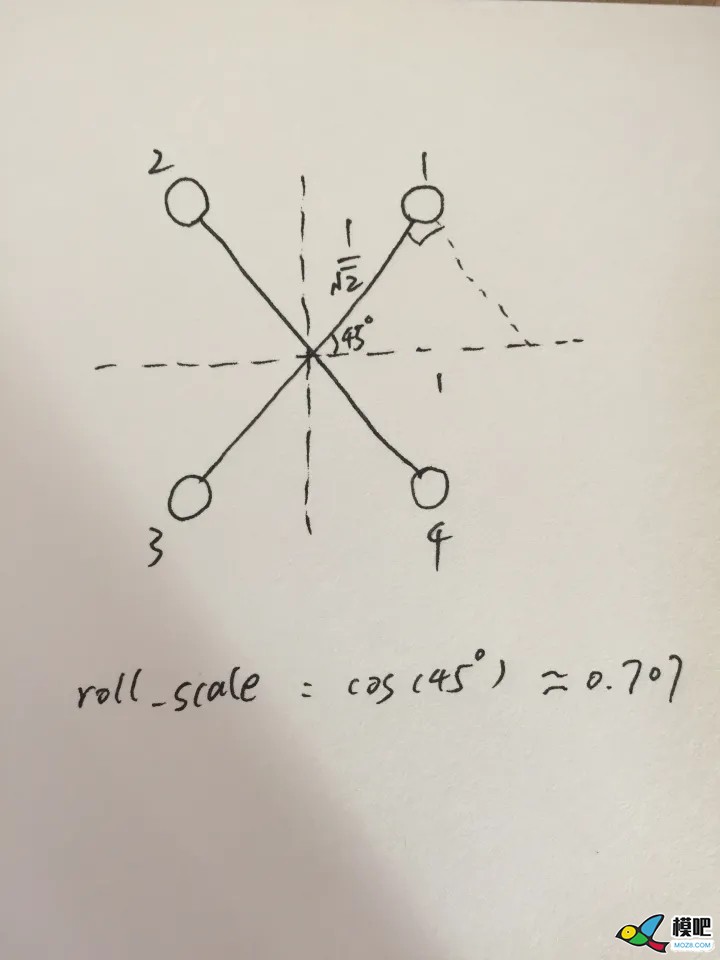

插入一个知识点:
代码里的_roll_scale变量,是根据飞行器的几何构型得到的,以四轴X字型为例
多旋翼飞行器的控制分配 多旋翼,飞控,电机,遥控器,开源 作者:15519743871 5048 多旋翼飞行器的控制分配 多旋翼,飞控,电机,遥控器,开源 作者:15519743871 5165
同理计算picth_scale和yaw_scale。

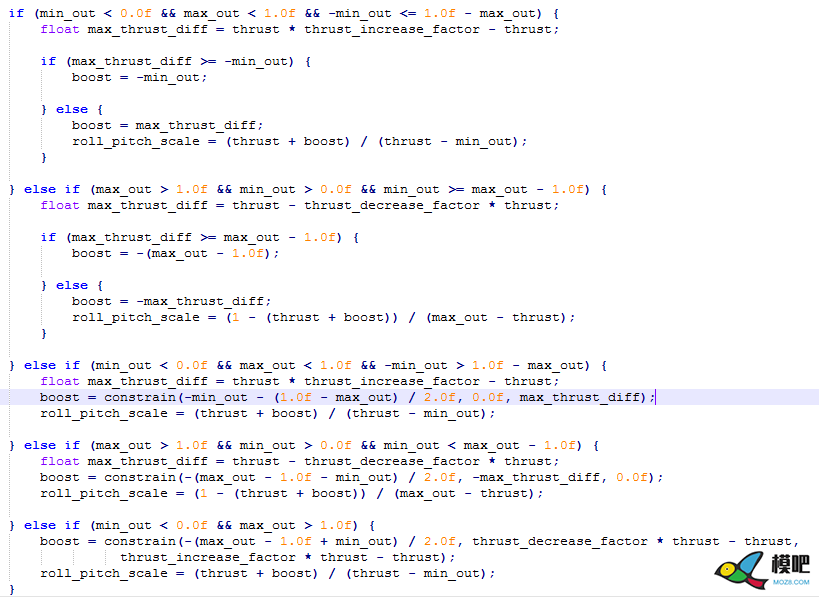

然后根据电机的最大最小输出,计算姿态缩放值roll_pitch_scale和油门量的变化值boost。
多旋翼飞行器的控制分配 多旋翼,飞控,电机,遥控器,开源 作者:15519743871 2033

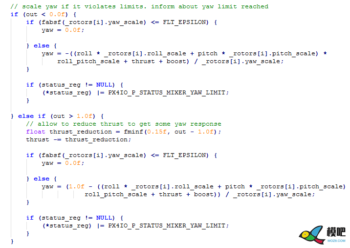

油门和姿态进行混控后,加入yaw,再次进行计算。
多旋翼飞行器的控制分配 多旋翼,飞控,电机,遥控器,开源 作者:15519743871 6675
如果加入yaw后,电机输出饱和,对yaw进行缩放。
多旋翼飞行器的控制分配 多旋翼,飞控,电机,遥控器,开源 作者:15519743871 896
最后加入缩放后的yaw和怠速,得到最终的电机输出。
多旋翼飞行器的控制分配 多旋翼,飞控,电机,遥控器,开源 作者:15519743871 918
