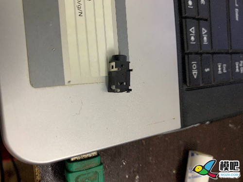

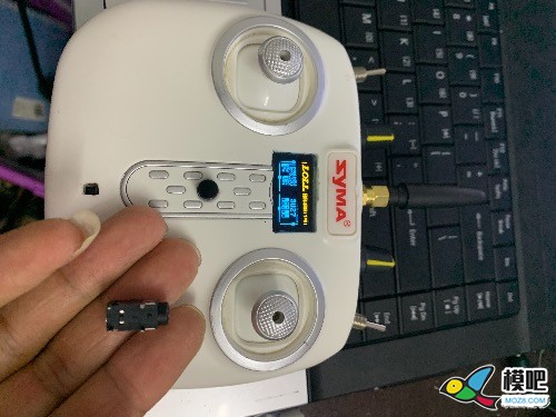

这控玩ppm怎么接这个音频座,模拟器怎么买都通用吗?在此谢谢萝莉大神

发表于 2022-5-14 00:31:41 来自手机 | 显示全部楼层
ppm输出,芯片引脚p3.3
发表于 2022-5-14 00:51:02 来自手机 | 显示全部楼层
靠近耳机口接地,ppm接到另一头
 楼主| 发表于 2022-5-14 00:54:16 来自手机 | 显示全部楼层
alnkmn 发表于 2022-5-14 00:31
ppm输出,芯片引脚p3.3
这个知道,就是耳机座哪一头接地
 楼主| 发表于 2022-5-14 00:58:05 来自手机 | 显示全部楼层
alnkmn 发表于 2022-5-14 00:51
靠近耳机口接地,ppm接到另一头
明白了,感谢
