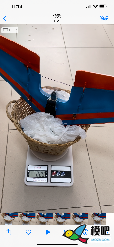

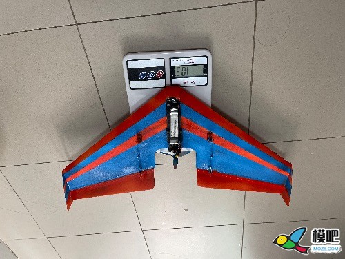

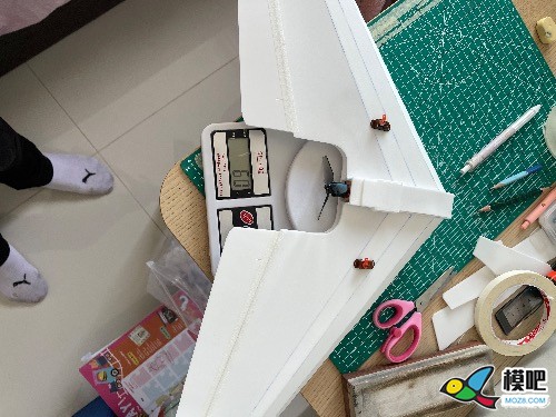

新手上路,做了3天才完工,还没有试飞。
50翼展,1108电机,3025桨叶,带2s550毫安电池起飞重量100g,结果喷个漆增重了8g。吹称推力能有220g。
电池放进去感觉重心有点靠前了,电池仓又被设计得刚好方下电池,好像无解了。不知道会不会好飞。

看结构重心问题不大,可以大胆试飞。注意舵量调小一些。副翼有个2-3°的上翘。

原来副翼还要上翘一点,谢谢提醒!

已经首飞,飞行还算正常。由于上传不到视频,就放b站了。链接如下:【FT Mini Arrow迷你小箭头首飞-哔哩哔哩】 https://b23.tv/rHLvoFz
