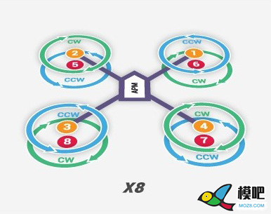

就是如何实现8个电机用四轴飞行器呢?主要电机转向有什么要求

发表于 2022-1-5 09:33:04 | 显示全部楼层
X8模式,看飞控是否支持,不同飞控电机转向可能不同,附上的图是apm和pix的x8模式电机转向
如何实现无人机双四轴 无人机,电机,四轴,四轴飞行器,飞行器 作者:yachxc 1116

 楼主| 发表于 2022-1-9 09:24:31 来自手机 | 显示全部楼层
apm2.8的x8模式需要重新刷固件吗?我使用的是x4的固件

发表于 2022-4-9 10:52:34 | 显示全部楼层
重新刷固件
