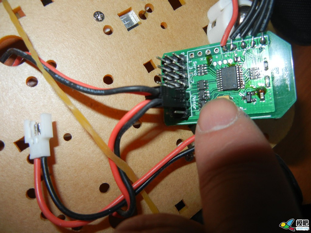

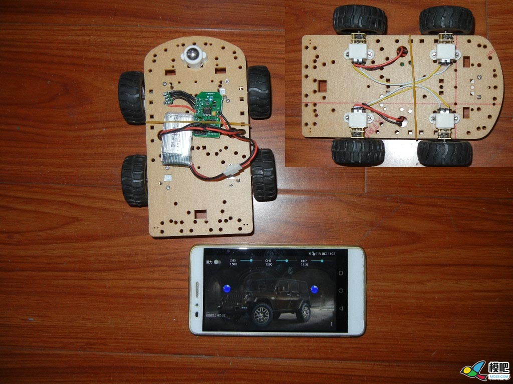

电调带舵机输出/电机输出, 因此可以改多种小车/玩具车 (只要你之前用过航模遥控器,类似你应该知道舵机/电机的接法), 还可以有灯光效果
比如下面四驱车,左边两电机并联接板上1路电机输出(右边类似),立马做个手机遥控车。制作用舵机转向的小车也很容易
蓝牙控+接收(带电调) 做个小车 航模,舵机,电调,电机,遥控器 作者:payne.pan 2877
可以焊上排针方便接线(使用间距2.54的排针和硅胶杜邦线)
蓝牙控+接收(带电调) 做个小车 航模,舵机,电调,电机,遥控器 作者:payne.pan 4844
蓝牙控+接收(带电调) 做个小车 航模,舵机,电调,电机,遥控器 作者:payne.pan 8158
