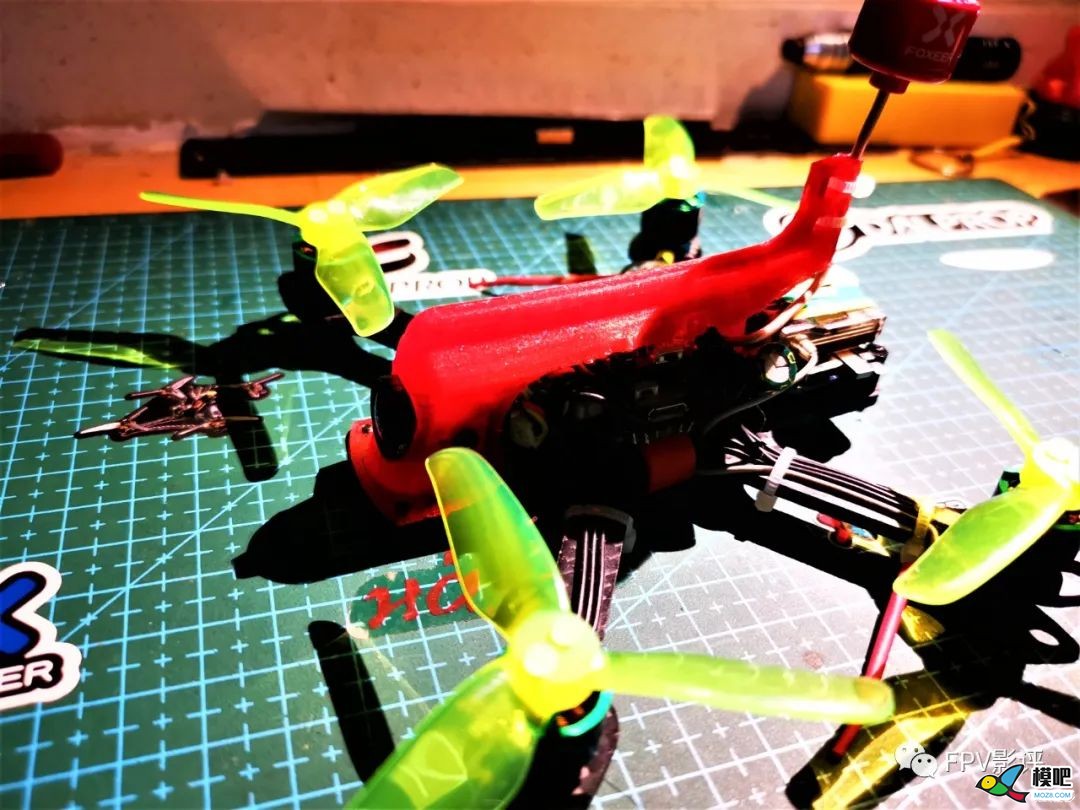

随着3寸电机电调设备的越来越猛,高压电池的加入。3寸机完全可以胜任一些原来4寸花飞机甚至5寸花飞机的动作。虽然爽快感还有些不足,但也能模仿个7788.
3寸花飞牙签机机架研究——大家一起来设计 电池,天线,图传,飞控,电调 作者:宿宿-墨墨他爹 3896

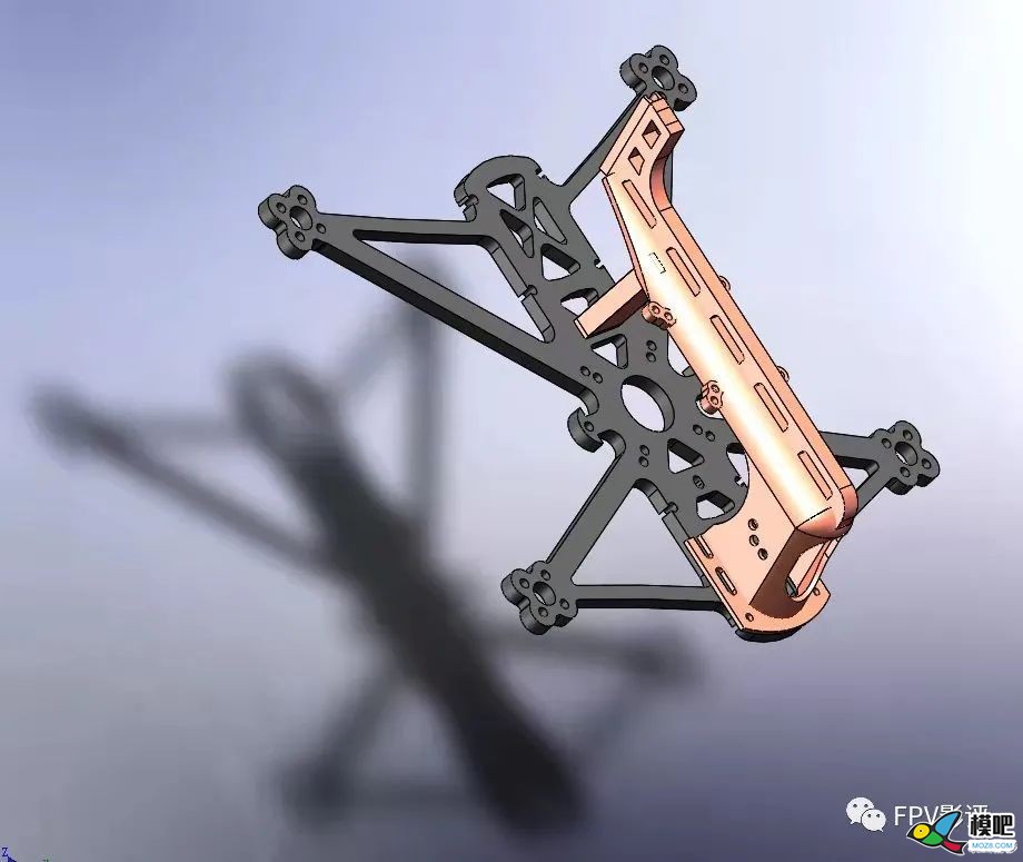

最近我就在研究3寸花飞的这些机架。要不就是正X的架子,设计紧凑适合赛道。空间狭小装一些东西很费劲。要不就是从5寸的经典花飞缩小而来。要不就是从whoop放大而来。要不就是圈圈机。很少有专门为3寸花飞设计的窄体狭长机身的花飞牙签机。
3寸花飞牙签机机架研究——大家一起来设计 电池,天线,图传,飞控,电调 作者:宿宿-墨墨他爹 8385
这都不是事儿,没人设计我自己画一个。首先要解决的问题是设备。用什么设备决定了飞机的造型。摄像头肯定用14x14的nano尺寸。飞控主推16x16的小飞塔。这样飞机做完修长好看。当然也要兼容20x20的飞控和vista的数字图传需求。
3寸花飞牙签机机架研究——大家一起来设计 电池,天线,图传,飞控,电调 作者:宿宿-墨墨他爹 2349
然后我找了找市面上主流3寸我不满意的点。Whoop、正X空间小东西放不下散热还不好。上下碳纤维重量比较大,结构强度有点太超标。3寸机没那么大重量,惯性小。高空直接无动力坠落,只要不摔到水泥地上一般问题都不大。
3寸花飞牙签机机架研究——大家一起来设计 电池,天线,图传,飞控,电调 作者:宿宿-墨墨他爹 8621
综上1、轻质外壳,取消上板。2、下至一块碳板,下挂电池。3、飞机狭长不要看见桨。
有目标就好办了!搞起!
3寸花飞牙签机机架研究——大家一起来设计 电池,天线,图传,飞控,电调 作者:宿宿-墨墨他爹 5871

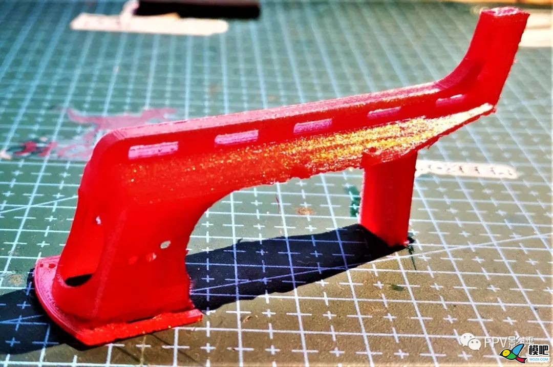

先搞外壳!理想的材质是PC透明壳。轻、薄、强韧。没办法这个要开模。开模太贵了。再说我也没有资源。3D打印!我可以。PLA不结实重量偏大。ABS太丑!PTU不错,柔软、轻、抗拉扯。
3寸花飞牙签机机架研究——大家一起来设计 电池,天线,图传,飞控,电调 作者:宿宿-墨墨他爹 9532

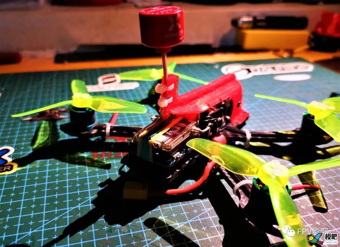

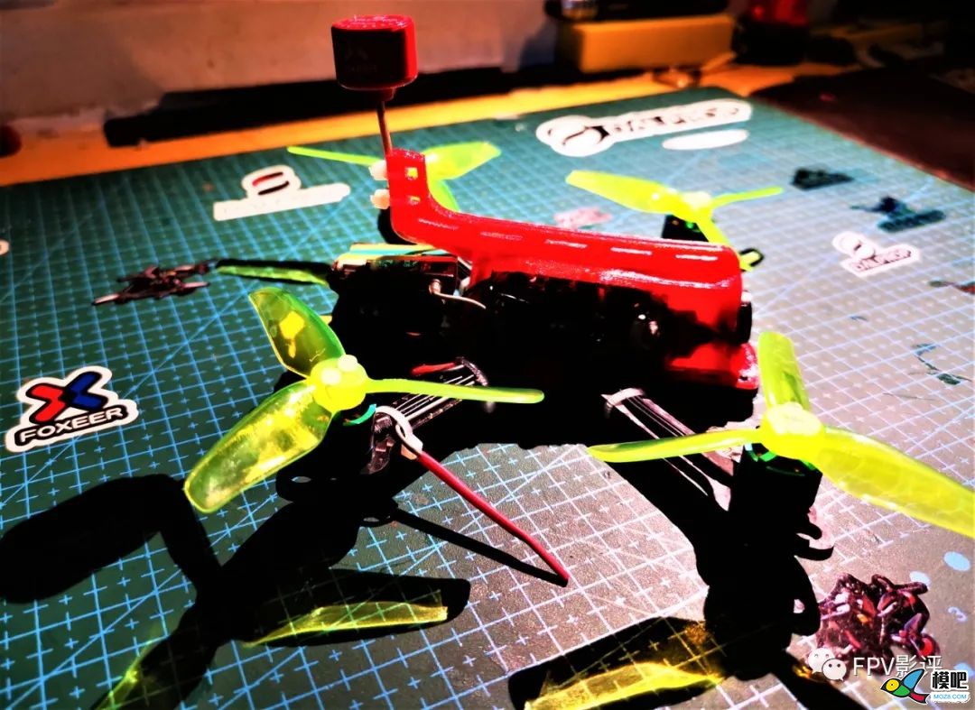

这个壳子的造型灵感来自火车头。头部两颗螺丝,需要加915天线也可以打印个支架横在前面。中部留了孔,用16x16的飞塔螺丝加强,如果用vista+AIO的组合,vista的顶部可与顶部相连。尾部直接做个柱子,一颗长螺丝拧进去,结实、好看。壳体上面的加强梁是火车原始设计就有的。我只不过打孔偷轻。尾部的上翘后面凹槽方便固定图传天线。
3寸花飞牙签机机架研究——大家一起来设计 电池,天线,图传,飞控,电调 作者:宿宿-墨墨他爹 5232

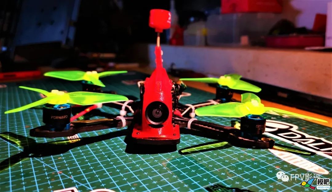

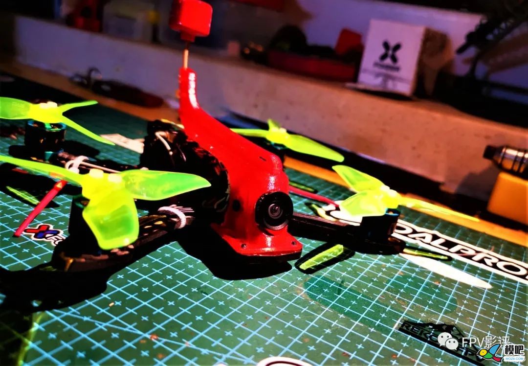

前仓摄像头直接用14x14的,机身会非常窄,看着就修长好看。3寸牙签花飞机基本没有挂狗的需求。最多就是挂个360go。这个设计挂在机头天线的前面的位置。像保险杠,不必担心,下挂电池相机不会触地。这么小的飞机我还是推荐使用卡录。飞机后仓采用了开放式的设计,16飞塔+20卡录,接收机和卡录放这里。用25AIO+25卡录的设备,vista放这里。前中后空间充足。
3寸花飞牙签机机架研究——大家一起来设计 电池,天线,图传,飞控,电调 作者:宿宿-墨墨他爹 5450
碳纤维的底板我偷懒了,直接用的3寸外星人的底板。加工一个纯碳纤维的底板连工带料不便宜。手里有个差不多的凑合用。我的图纸里有底板,那位大佬加工了别忘了分我一个。我的底板用的牙签理念。超细机臂配合两根加强筋。参考了HGLRC120pro的机臂结构强度方案,并做了加强。别看细但强度足够用。
3寸花飞牙签机机架研究——大家一起来设计 电池,天线,图传,飞控,电调 作者:宿宿-墨墨他爹 4990
最后说说打印。我用的95A的PTU。强韧耐摔,不易破损。220°,热床60°,壁厚0.8就够用了。0.1mm打印。速度30够了别太快注意质量。打印效果非常好。Duang Duang的摄像头都感觉装了减震。
3寸花飞牙签机机架研究——大家一起来设计 电池,天线,图传,飞控,电调 作者:宿宿-墨墨他爹 7012
3寸花飞牙签机机架研究——大家一起来设计 电池,天线,图传,飞控,电调 作者:宿宿-墨墨他爹 6792
3寸花飞牙签机机架研究——大家一起来设计 电池,天线,图传,飞控,电调 作者:宿宿-墨墨他爹 9108
3寸花飞牙签机机架研究——大家一起来设计 电池,天线,图传,飞控,电调 作者:宿宿-墨墨他爹 2284
这是我的一些设计思路整理。希望大家提出自己的修改意见,会不会画图没关系,提出大概修改意见就行其他的我来。我会将这个图纸作程开源的,会共享。大家都来参与画出称心如意的花飞牙签机架。如果需要的人多,我可以找厂商做一批大家一起玩。
