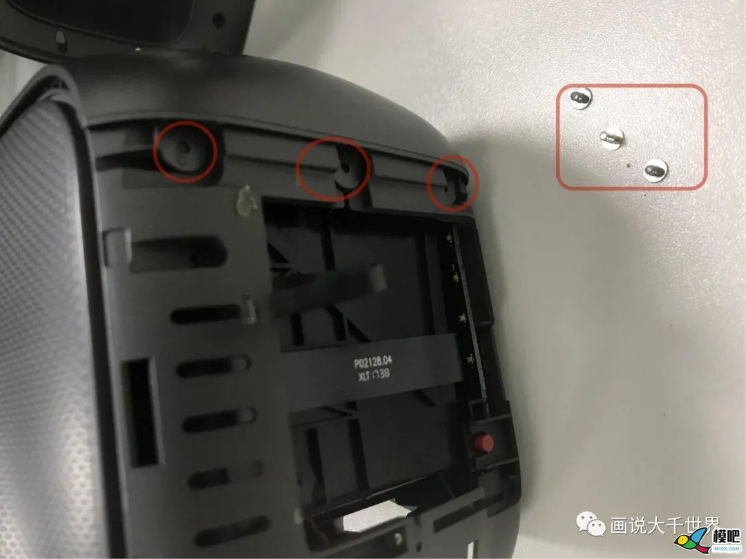

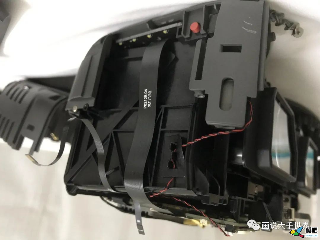

不能飞的日子闷得慌,好在朋友送了一个触摸板挂掉的DJI Goggles Racing Edition(竞速版的飞行眼镜,貌似2017年11月发布)给我研究。看到镜片也有一些霉斑,想拆着清理一下,顺便探究一下产品内部结构。
拆卸步骤:
——1——
|卸下面罩下的6颗螺丝
拆DJI Goggles飞行眼镜竞速版 天线,图传,dji,竞速,dji goggles看电影 作者:笑笑生 299
图1 | 拆下镜片面的外壳螺丝

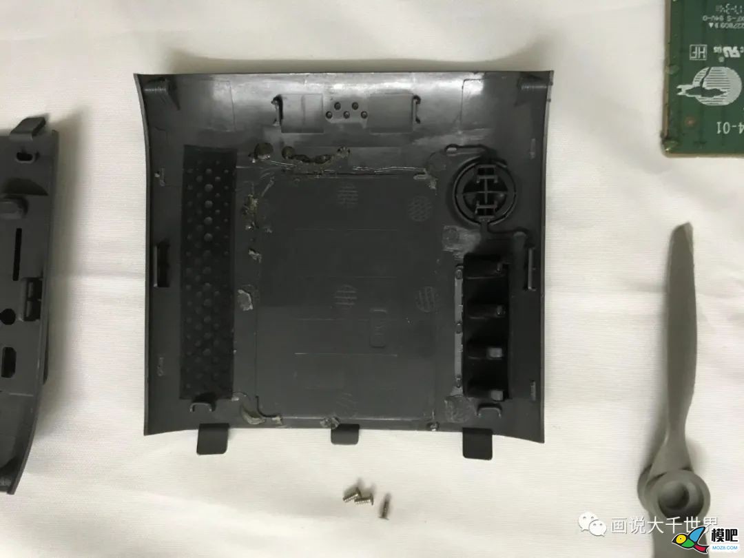

——2——
|卸下两边侧板的4颗螺丝
拆DJI Goggles飞行眼镜竞速版 天线,图传,dji,竞速,dji goggles看电影 作者:笑笑生 1303
图2 | 拆下侧板的螺丝

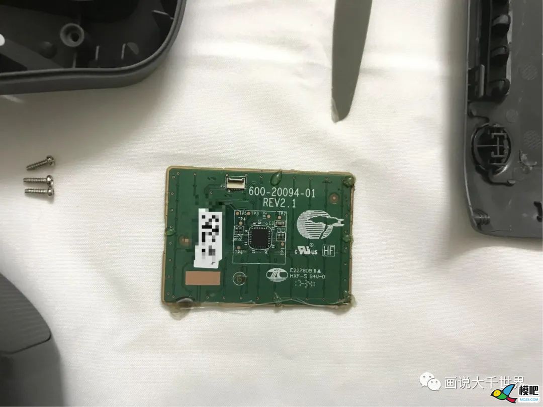

|需要使用塑料片,撬开两边侧板的卡扣,拆触摸板的时候注意排线
拆DJI Goggles飞行眼镜竞速版 天线,图传,dji,竞速,dji goggles看电影 作者:笑笑生 5611
拆DJI Goggles飞行眼镜竞速版 天线,图传,dji,竞速,dji goggles看电影 作者:笑笑生 7147
图3 | 侧板的卡扣与使用热熔胶固定的触摸板

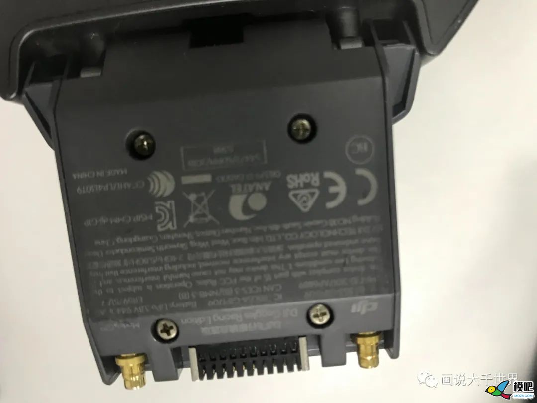

——3——
|拆卸外壳两侧的6颗螺丝
拆DJI Goggles飞行眼镜竞速版 天线,图传,dji,竞速,dji goggles看电影 作者:笑笑生 3595
拆DJI Goggles飞行眼镜竞速版 天线,图传,dji,竞速,dji goggles看电影 作者:笑笑生 5957
图4 | logo外壳的6颗螺丝

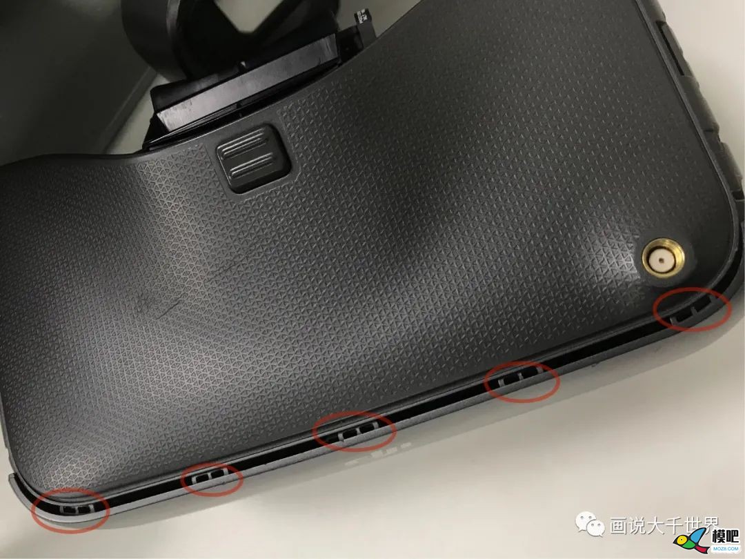

带LOGO外面板上下有10个卡扣,这个超级费劲
拆DJI Goggles飞行眼镜竞速版 天线,图传,dji,竞速,dji goggles看电影 作者:笑笑生 6006
拆DJI Goggles飞行眼镜竞速版 天线,图传,dji,竞速,dji goggles看电影 作者:笑笑生 2767
图5 | 超多的卡扣
——4——
|拆上盖周边的6颗螺丝
拆DJI Goggles飞行眼镜竞速版 天线,图传,dji,竞速,dji goggles看电影 作者:笑笑生 2370
拆DJI Goggles飞行眼镜竞速版 天线,图传,dji,竞速,dji goggles看电影 作者:笑笑生 4621
图6 | 上盖边的螺丝
——5——
|拆镜片上2个螺丝就可以把上盖卸下来
拆DJI Goggles飞行眼镜竞速版 天线,图传,dji,竞速,dji goggles看电影 作者:笑笑生 5101
图7 | 镜片上的两颗螺丝
——6——
|拆上盖要拔下模拟图传的接收天线
拆DJI Goggles飞行眼镜竞速版 天线,图传,dji,竞速,dji goggles看电影 作者:笑笑生 9052
图8 | 拆掉上盖后的内部构造
——7——
|如需拆镜片,需要将这里的4颗螺丝卸掉
拆DJI Goggles飞行眼镜竞速版 天线,图传,dji,竞速,dji goggles看电影 作者:笑笑生 1097
拆DJI Goggles飞行眼镜竞速版 天线,图传,dji,竞速,dji goggles看电影 作者:笑笑生 9596
图9 | 拆镜片需要卸掉的螺丝
——8——

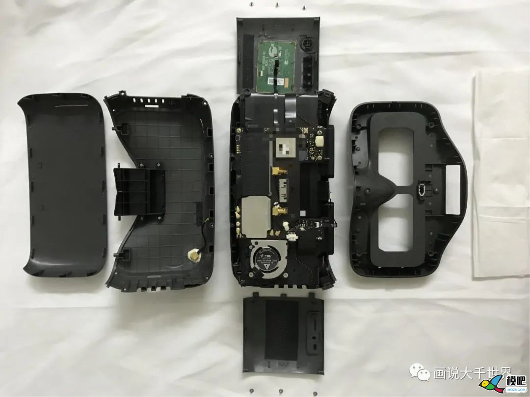

|拆卸图欣赏
眼镜除了不能使用触摸板外其他一切正常,考虑到排线易损所以就没有继续了。拆后发现这个玩意内部的触摸板竟然用的热熔胶固定的,我惊呆了!!!而且这个头戴的红颜色貌似是染上去的,已经开始掉毛了。
拆DJI Goggles飞行眼镜竞速版 天线,图传,dji,竞速,dji goggles看电影 作者:笑笑生 1800
拆DJI Goggles飞行眼镜竞速版 天线,图传,dji,竞速,dji goggles看电影 作者:笑笑生 584
拆DJI Goggles飞行眼镜竞速版 天线,图传,dji,竞速,dji goggles看电影 作者:笑笑生 7171
拆DJI Goggles飞行眼镜竞速版 天线,图传,dji,竞速,dji goggles看电影 作者:笑笑生 6289
拆DJI Goggles飞行眼镜竞速版 天线,图传,dji,竞速,dji goggles看电影 作者:笑笑生 6141
拆DJI Goggles飞行眼镜竞速版 天线,图传,dji,竞速,dji goggles看电影 作者:笑笑生 1721
拆DJI Goggles飞行眼镜竞速版 天线,图传,dji,竞速,dji goggles看电影 作者:笑笑生 7920
拆DJI Goggles飞行眼镜竞速版 天线,图传,dji,竞速,dji goggles看电影 作者:笑笑生 6215
拆DJI Goggles飞行眼镜竞速版 天线,图传,dji,竞速,dji goggles看电影 作者:笑笑生 8675
图10 | 内部构造集合图
|总结:拆后发现是一款很掉价的产品,红外皮掉毛,内部结构使用热熔胶。没买的、想买的,慎重啊!还有就是电子产品买来不用尽早出,否则放着也会坏的。
